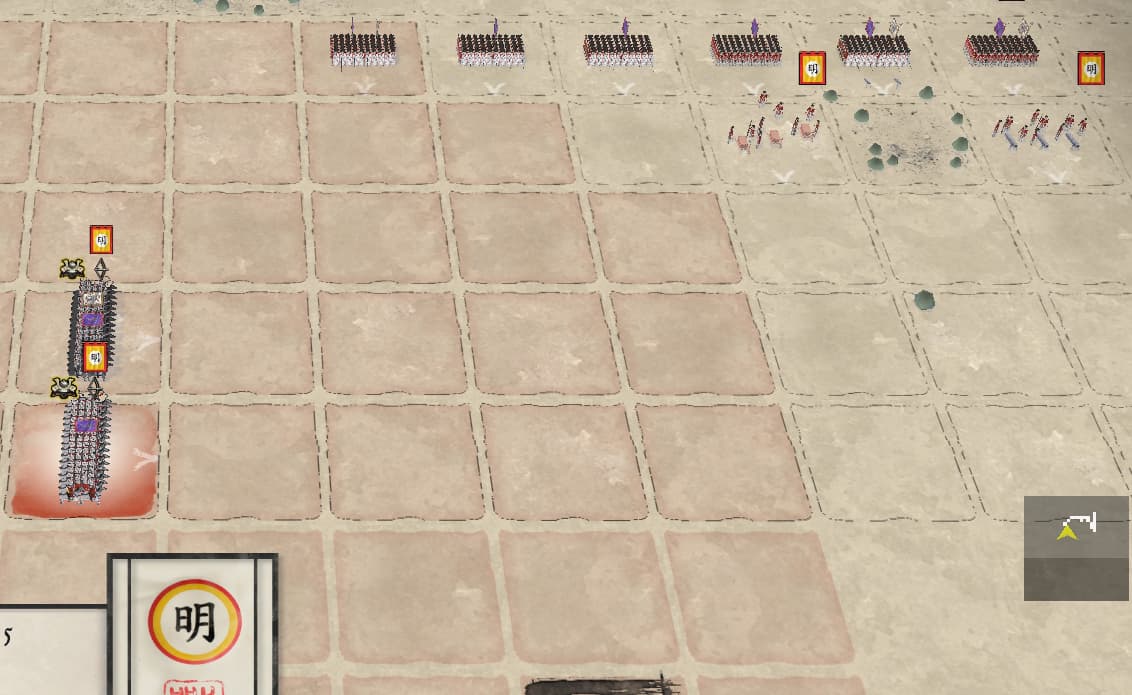

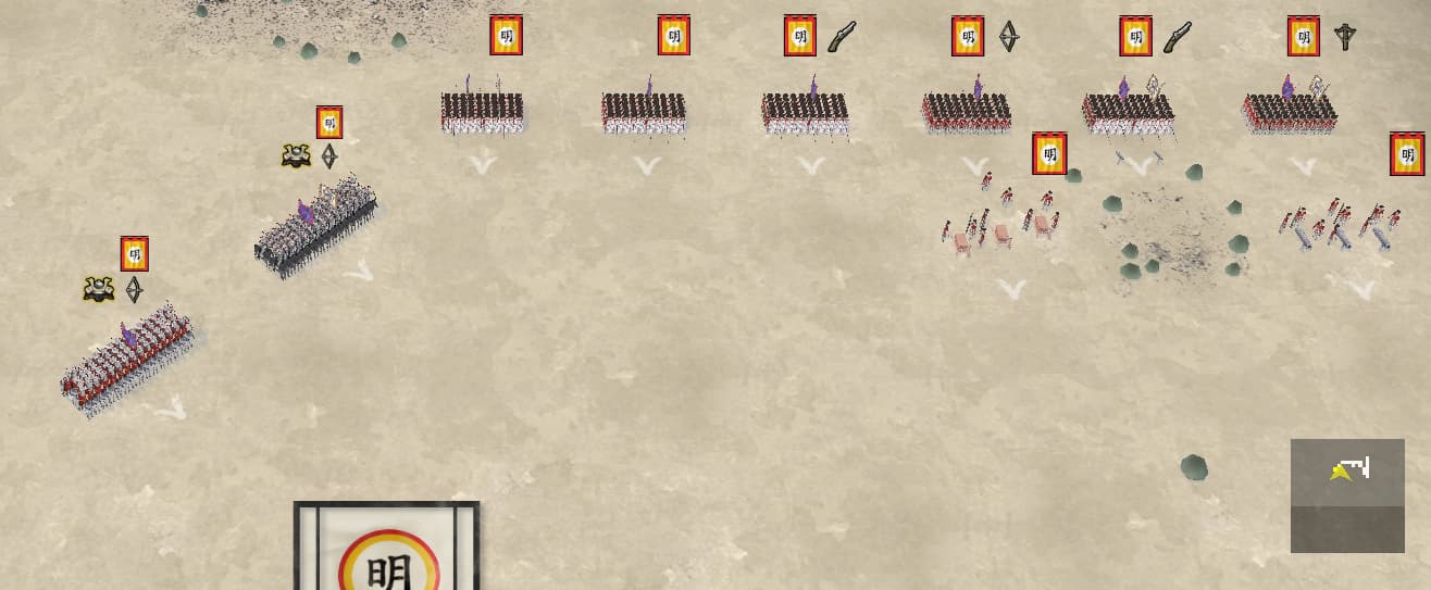

还是举例火枪,直格和斜格都是两格射程,但枪武士斜格移动力从三格变成了两格。这就意味着当战士单位斜格接近火枪时,和中步兵直格接近火枪一样要吃两轮站定射击。

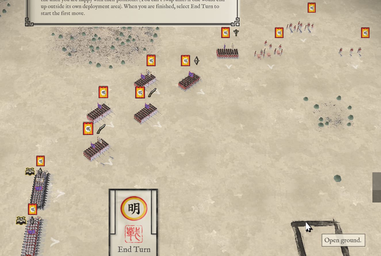

以上图为例(暂让鸳鸯阵客串枪武)若是移动能力更弱的中步兵,被斜格两格射击后还要再走两回合才能冲锋,受到的伤害更爆炸。因此我们可以利用这个特性,尽量让自己的阵列以斜向接近敌人,达成更多轮次的远程输出。

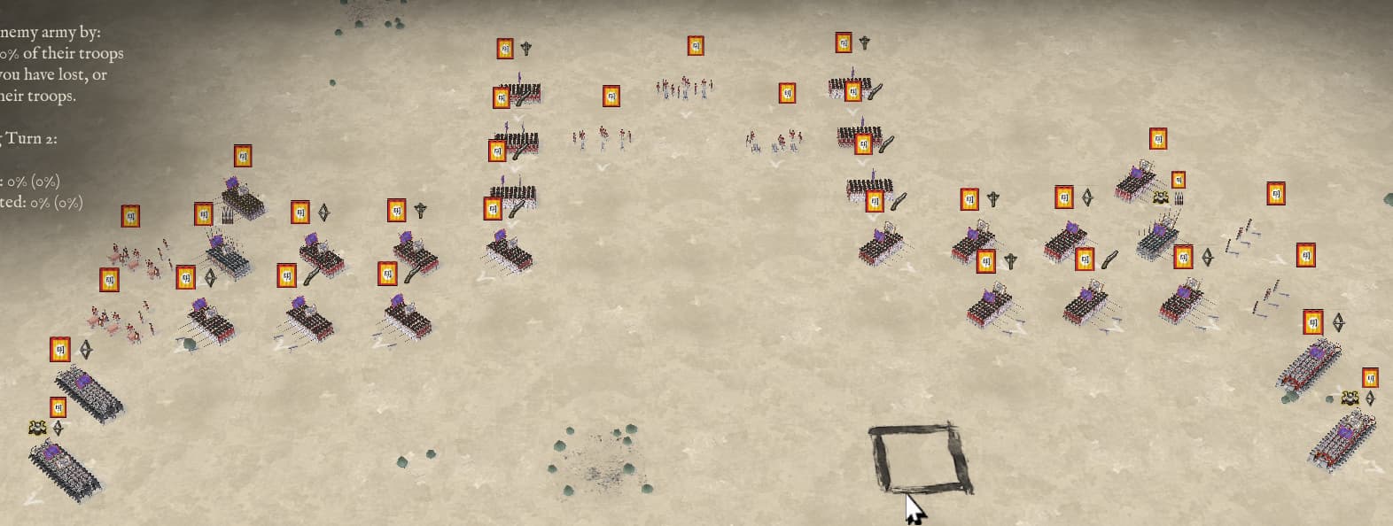

火炮摆中间,步兵尽可能沿着斜线摆两边,明骑兵不善突击善侧翼骚扰所以占据最外侧迂回,于是,这么一个“鹤翼阵”就自然而然的形成了。

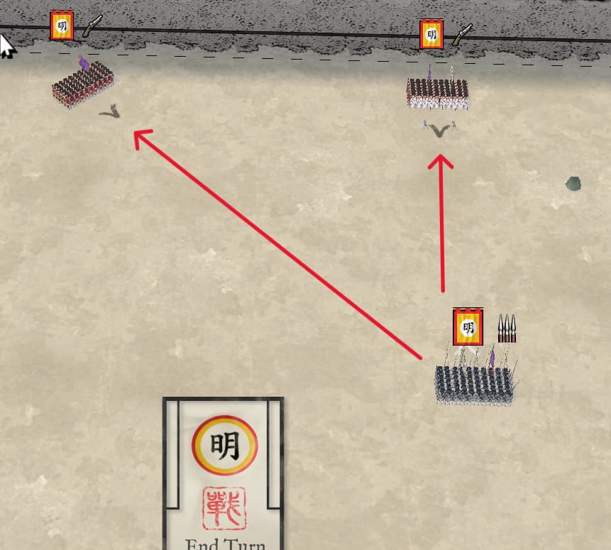

因此步兵斜阵的第一要务:保证步骑炮的衔接。而步兵斜阵比直阵能更好做到这点。如图:
看起来炮兵有点孤立,但事实上V型底部的火炮是“遥远的桥”,看着在眼前,却因为两翼的威胁不得不转向迎敌,然后被火炮近距离白嫖。除非敌人不惜缩短阵线往中央投入重兵,但那样又容易给骑兵可乘之机。
一字阵容易出现的格局,相同步兵线宽度,相比之下压迫感小了不少,敌军侧翼步兵转45度就可以拖住骑兵,并不妨碍对我方步兵线的接触。
大迂回后骑兵可能的位置,实际情况也许比这更遥远,渐渐失去与步兵炮兵的配合。没有步兵协同的侧翼骑兵,很容易叫日军少量披甲持枪单位或者被踩在烂地的远程牵制。

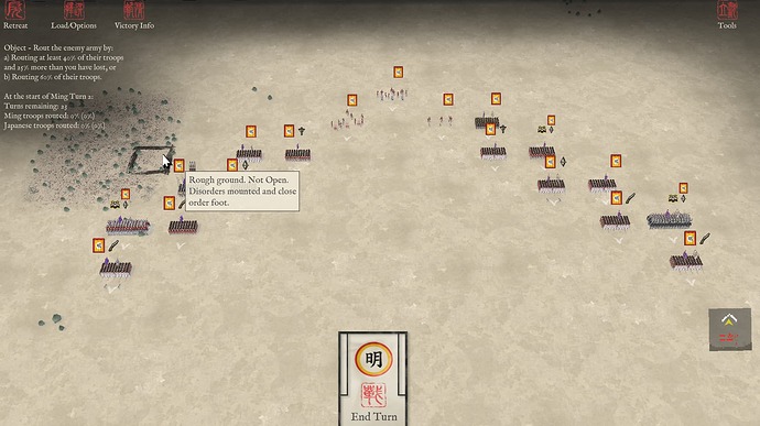

由于本阵法运用的关键便是要抢占两翼外线达成侧翼包抄与斜向火力输出,因此两翼步兵开局朝向为面朝两侧或斜向两侧(第一次见此布置的敌人大多会颇感惊讶)方便迅速抢占外线。又由于开局战场宽度有限,两翼步兵经常要两线甚至三线堆叠布置,在接下来的机动中再逐次展开,因此要事先要规划好翅根、翅中和翅尖位置部队种类(md说饿了),具体怎么布置,其实没有一定之规,往往要根据地形、敌军部署和运动展开情况来定夺。
我个人的习惯,是先将所有近战步兵码出来放一边,再根据武器种类、精锐程度、有无轻矛等等属性将混编步兵归类,之后平分至两翼(别问为什么,问就是强迫症晚期)有小炮的部队统一放翅尖,有轻矛的火枪在翅中,没有轻矛的火枪或者弩手放在翅根,没有小炮的弓箭统一放二排。如果弓箭比例少撑不起二排,可以替换成弩手,要是弓弩都很少就换成没轻矛的火枪。总之,遵循的原则是,1.在纵深上,火枪在前弓弩在后,轻矛在前纯队在后。2.越能打的越靠近翅尖。前者好理解,后者之所以如此,是因为根据我的实际经验,不论如何规划走位,多数时候翅尖都是较早与敌人接触的部位,战况会比较激烈,要有能打的部队镇住场子,避免在步骑合奏之前就崩溃。翅根处较晚接敌,又有火炮的火力支援,新兵往往就足以胜任。我一般在翅根最内侧摆上两队12块便宜兄弟。
在分类规划好逼死强迫症的明朝远程之后,那几个近战步兵可以放在最外侧二线后方作为支援,配合骑兵一起迂回,或者远程陷入绞肉时直接加入战斗,偶尔留一队在炮阵后边防备一下个别落网之鱼。
骑兵多数情况平分布置在侧翼,当然由于开局布置阶段战场宽度有限,有时也会布置在两翼翅根后方,开局再根据情况选择奔赴方向。
中央炮阵可谓本阵一大精华,开局要离前线有一定距离,避免两翼步兵还未展开有效阵位就被直接冲脸。火炮可以暂时离两翼步兵有一两格距离,骗一些有胆量的对手主动来冲,再让两翼步兵靠近夹击。
明晚期援朝军大规模资金下一种布阵方式,仅供参考

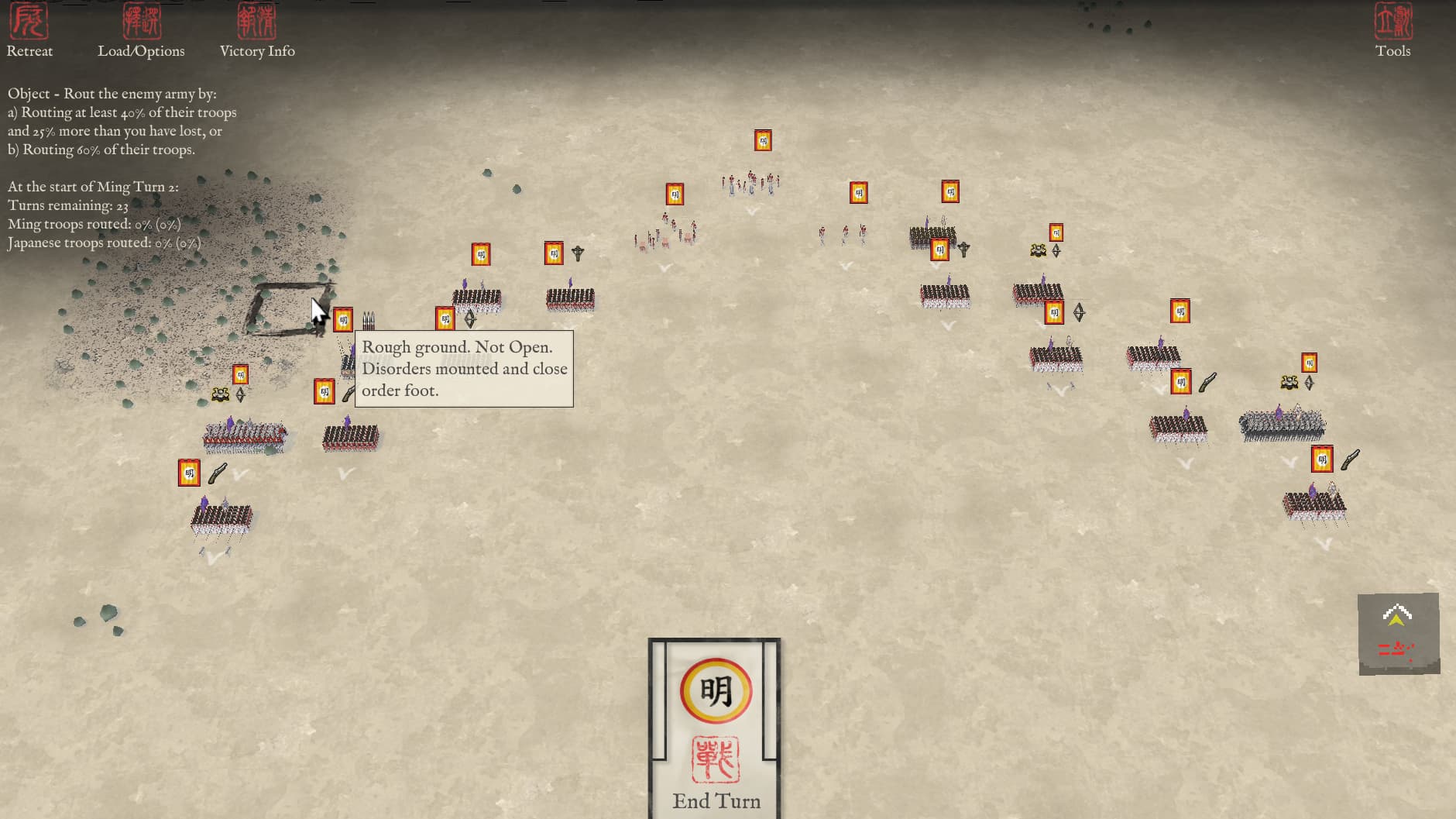

首先选好火炮的位置,依然是尽量集中摆放,尽量选择高地,保证射界开阔。火炮侧翼可以紧贴树林,树林里埋伏步兵,让步兵的zoc卡在敌军接近火炮的必经之路上。步兵可以钻树林,假如敌人是日本或者蒙古的话,不过开局尽量离林线有一格以上距离,避免被对手远程集火。面对朝鲜这种全员中步绞肉的派系,最好布阵在林线之后的空地,并选用带轻矛的部队看守,让喜欢钻树林的朝鲜兵不得不从树林往平地冲,减少他们的肉搏优势。另外在这种林战中,北军的火铳具有不错的性价比,不同于开阔地的鸡肋,林地战可以一用。骑兵则视情况选择布置方向,尽量选择侧翼战场的空地迂回,并利用机动性,帮助埋伏在树林的步兵拿一下视野。

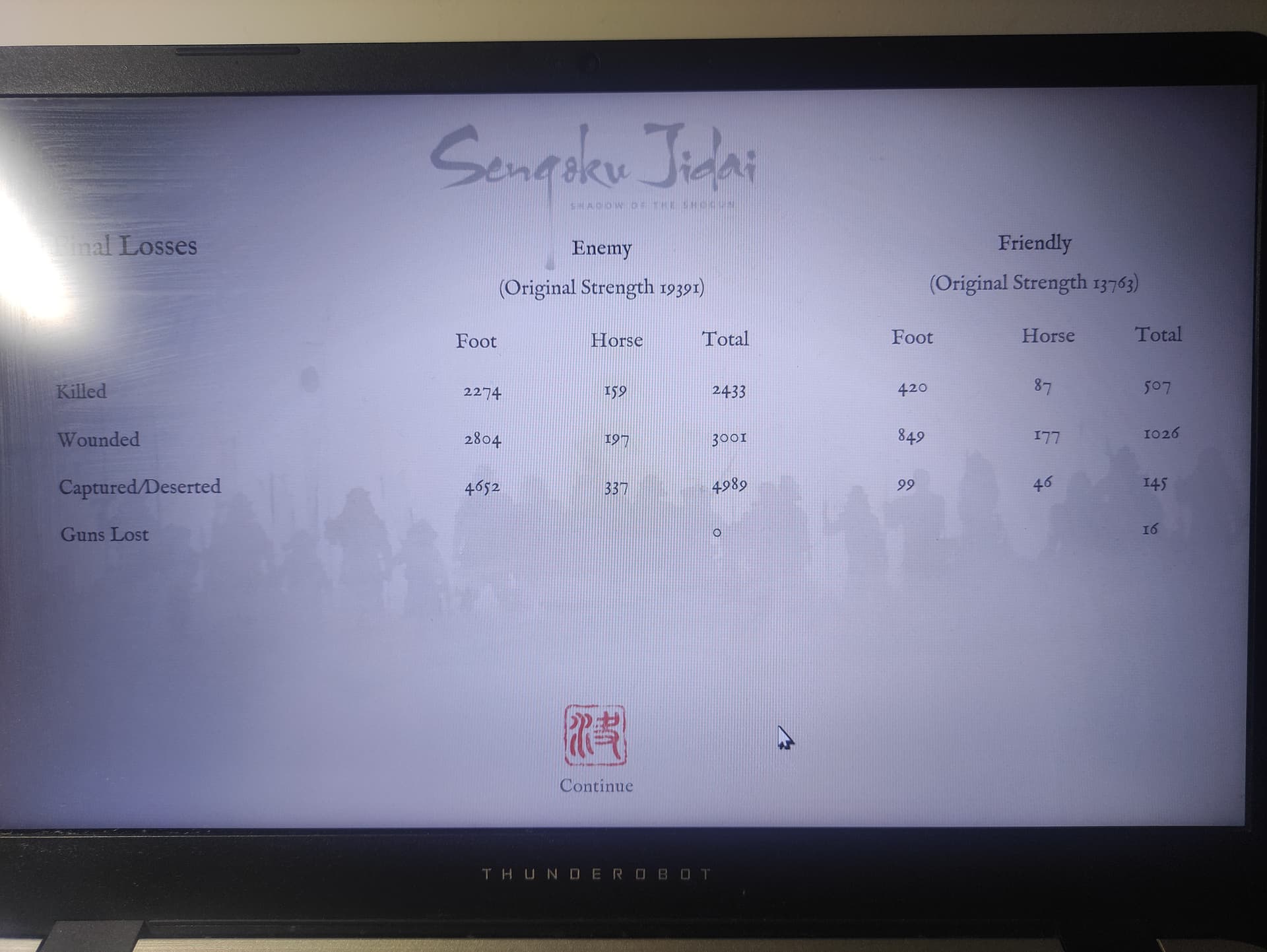

刚才用你的鹤翼阵打大名难度电脑日本,大败而归啊 ![]()
