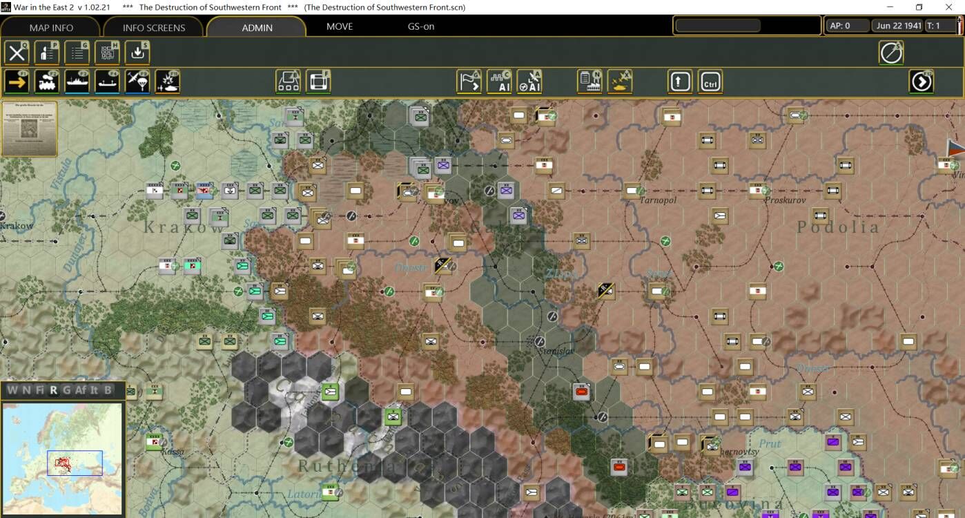

22 June 1941 Rules 41剧本t1首回合特殊规则-11.2
主要特点:请注意AGN和AGC的特殊规则与AGS的规则之间有些许不同。这个德国空军的奇袭效果只有第一天(D1)才有效,不适用于本周的D2-D7,因此您的空中行动值得最大限度地计划来利用这一点。
11.1 空战
T1空战特殊规则与1代没有什么区别,苏军的防空炮及战斗机拦截效率会大幅降低,以方便德军摧毁机场。2代中德军t1的空军行动受到了极大限制,现在应该不会出现t1就能炸苏军8000架飞机。
11.2 轴心地面机动
11.2.1 机动限制
匈牙利境内无法移动也不允许战略移动。这是为了限制有些投机取巧的玩家利用两个修路军来修一个方向的一条铁路,以及将lvov的修路军t1转移到罗马尼亚来修通往敖德萨的铁路捷径。
11.2.2 机动加成
机动加成效果与1代相比并不大,值得注意的是,为了削弱德军,现在在南线的德军无法获得机动加成,且部队用到一定的mp后机动加成会取消。另外,当移动进入(或越过)第 194 行时,机动优势也将不复存在。这极大限制的德军南线的开局,但是经过实测,lvov口袋在2代依旧可以做到,但是包围圈的规模和数量被极大的限制了。
11.2.3 降低 ZOC 移动消耗
获得机动优势的单位不需要在进入/离开 ZOC 时支付任何额外的移动力消耗,当进入敌人控制区时也不需要支付额外消耗。
11.2.4 战斗延迟
战斗延迟在t1的影响非常有限,因为大部分战斗的cv比都会超过10:1,德军在南线和北线主要的装甲部队通道及要修铁路的地方要注意尽量不要产生战斗延迟。战斗延迟有个特殊t1规则,当仅仅由于战斗发生格的临近格有一个苏联单位时,不再会有 1MP 的最小延迟(限制)。
11.2.5 苏联南方方面军的解锁
如果有lvov口袋,苏联南方面军会提前一回合被解锁。这会让南方面军更方便的脱离与罗马尼亚部队的纠缠,也会让南方面军的预备部队,更早一回合的撤走赶去支援北线和南线。但考虑到lvov口袋的巨大收益,对于德军让苏联南方方面军的解锁几乎是必定触发的。

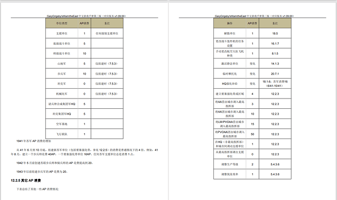

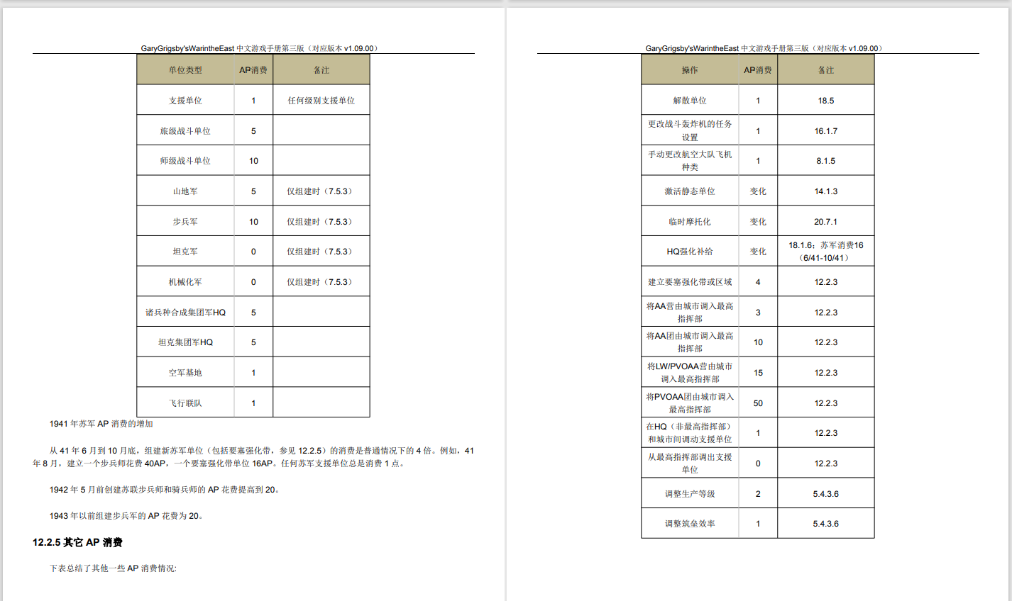

Administrative Points 行政点数-9.2
主要特点:与WITE1不同的是,你不要需要为重新调配HHQ而消耗AP,也没有储存限制。

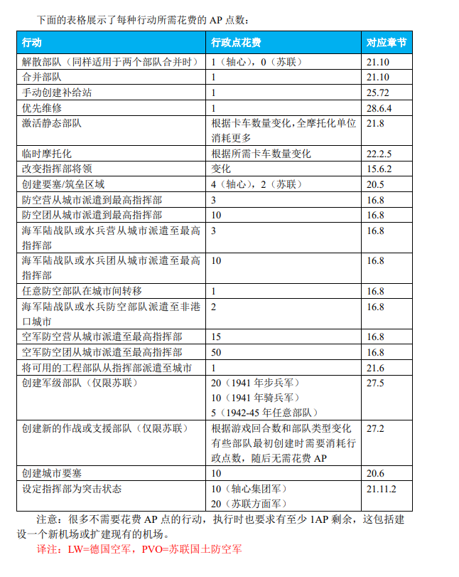

下面是1代和2代的ap消耗区别,2代的ap消耗因版本还在初步完善,实际下有些数值是不对的,比如德军的合并部队在1.02.21版本并不消耗ap。
帅鸽点评:2代最大的AP改动亮点就是作战单位重新更换HQ不再需要AP点了,这一点极大的增加的苏德两军的作战灵活性,不再需要为了保持指挥链而费尽心思移动作战单位了。另外为防止苏军利用城市中的AA部队放进集团军中作为反坦克支援,现在把AA部队调到最高指挥部的AP已经大幅提高,但是允许玩家在城市中转移AA部队。

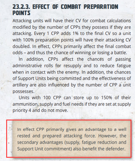

k桑误认为cpp只对进攻的单位很重要,对于防守方并不紧要,这是一个非常大的误区。
在原手册中CPP词条中清清楚楚写着一行备注,我想k桑这种6级英语211大学生应该能看懂,这条非常清楚的写出来,cpp影响着单位的补给,疲劳和支援单位参战判定,这些对于41的苏军来说非常重要,因为苏军前期的经验士气很低,将领也很差。
}9EF6E_4I3``$}1)S$EH6JT
这条也写出了cpp多的好处,拥有更多的移动力,对于一个作战单位来说更多的移动力使它作战更灵活,并且能剩余更多的SMP用于挖坑。
确实撤退会丢失所有的CPP,但是我认为每回合被击退的苏军算子占总数不过30%。而且我认为这只是一个让突击效果发挥不出来的特点,而不是开突击hq的缺点。

我想,关于cpp的好处我已经在首帖中予以罗列()
,也正如你所拿出的截图,以及我已经叙述的那样,它"gives an advantage to a well rested and prepared attacking force". 我想,苏德前期中的苏方单位对这三点的拟合度之高之低是不言而喻的。
这是对你拿出的第一张图片的补充描述。接下来我们来看第一张图片下面的配文:
Exactly. 而这一点我并没有忽视,并且如我的第一条引用,我已经在前文中有所提及了。
那么cpp对这些判定的影响到底是大还是小呢?不妨参见leader\administrative\support check有关章节。游戏中对此判定的具体公式相对黑箱,但是可以从15.5.4指挥范围这一节中一窥究竟,原理很简单,如果一个变动数值会极大程度上影响某判定的成功率,那么实践上能否对此达到较好的控制将会直接显著影响最终成效,而其他参数的重要性也相对降低。

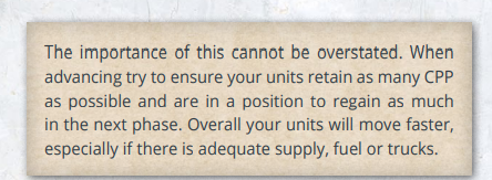

第二张图的全文译为:
…(尽管没有前文,但是有省略的主语)其重要性是无需重申的。推进时,请试图确保你的单位尽可能地保留其CPP,并处于能够获取尽可能多CPP的位置。总体而言,你的单位将会移动的更快,尤其是在补给、燃油和卡车充足的情况下。
我来补充解说一下这个“更快”来自于哪里。在全额推进的情况下,单位将会因为在敌方控制区行进获得大量的疲劳,并消耗更多mp。因此,使用少数单位进行推进,多数单位在 亮色 区域内行进,能够在保证同等推进速度的前提下,多数单位使用节省的smp恢复cpp,降低疲劳,提升长期下的整体行动力,并在面对敌防线时能够保有极高的战斗力。
