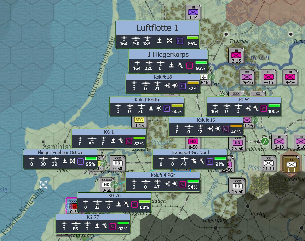

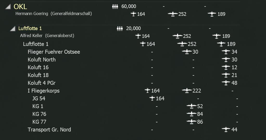

Wite2将上述结构中:
  • 1级结构:OKL,苏军出缺;制作了一个算子,但是其本身并不在空军结构体系之内;
  • 2:称之为Air Command ‘空指’,拥有独立算子和指挥官,也是空军系统战斗中唯一的一级判定层;在设定任务时,各个空指的默认任务设定可以单独设置;
  • 3:称之为AOG ‘空军操作集团’;是wite2手册和官方推荐你使用的操作级别(尽管更精细的微操依然支持);AOG包括高级和低级两个级别:德军的联队、苏军的航空师是低级,其余级别则属于高级;低级的AOG可以从属于高级的AOG,而高级的AOG则从属于空指。不管其高级或者低级,一个公共的特点是它们都不具备实体的算子和飞机、设备、人员,只是方便玩家操作的一个’塑料袋外面套的第二、三层塑料袋’。AOG拥有自己的标签,能够快捷的显示其下属单位的一些状态。类比于陆军的方面军、集团军、军等等;
  • 4:称之为Air Group ‘AG’,是wite2能够微操的最小级别。它们也可不经过AOG的嵌套直接隶属于空指。它们没有自己的标签,不会在地图上直接显示,但是却是玩家需要额外注意的关键实体。类比陆军的话,它是具体的师单位。
  • 5:作为AG的组成部分,与AG绑定存在。玩家无法微操到具体飞机和飞行员的转入转出,也无法将其中一部分分裂出来组成新的AG;换句话说,类比到wite系列的陆军部分,它是师的element’班组’。
OKL没有标签,也不具备AOG的任何性质。
Luftflotte有AOG标签,但不能在为指令分配单位时直接将Luftflotte分配到指令中。除此之外的一切功能,例如结构管理设置细节 和 移动方式 同AOG。
但是,应当注意的是,这玩意的定义是Air Command。
下图或许能帮助大家理解:

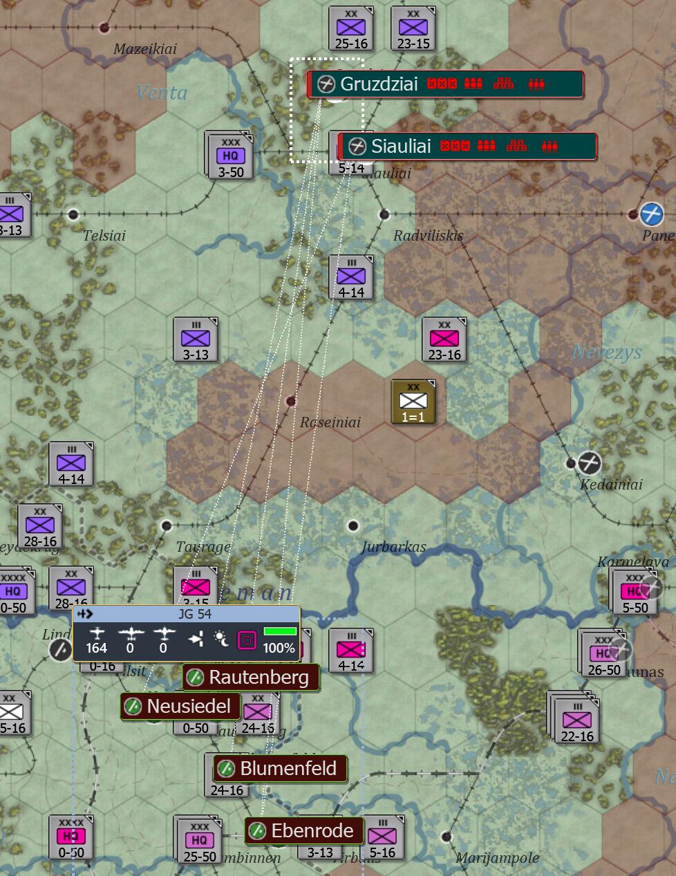

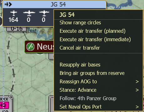

要执行转场,首先通过鼠标左键点选你要操作的实体(任意一级AOG,或单数、复数个AG),然后下列选项二选一:
  • 按住Shift,鼠标指针处将出现一个矩形选框。将选框覆盖至目的机场,单击鼠标右键。选框的大小等同于你所选择AOG的范围(虚线围成的矩形)大小;选框若圈选复数个机场,则电脑会尽量按照原有单位布局尽可能在新的目的范围内分布单位 此法适用于对单位分布要求不精确、转场单位大量时的情况
  • 按住Ctrl,然后将鼠标放在目的地机场附近,按住鼠标左键拖动出一个矩形,使其覆盖目的机场(群),松开鼠标。此法适用于对单位转场要求精确、目的地机场分布密集、转场单位少的情况
操作完毕后,你应该看到如图所示的闪烁白色虚线:
这代表转场计划已经部署完成。但是,这并不代表转场已经完成:
要执行你的转场计划,请右击转场单位所隶属的任意一级AOG标签(标签左侧会标志出+>符号),你将会看到:
QQ截图20220314210513
  • Execute air transfer (planned):判定目的机场是否有条件支持一或数个AG执行空军任务,若有则对其予以转场。
  • Execute air transfer (immediately):立即执行转场。
  • Cancel Air Transfer:取消转场计划。
在’计划转场’和’立即转场’中选择一个以将你的转场付诸实践,或者点击取消来重新指定新的计划。
未能成功转场的转场计划将予以保留,即虚线依然闪烁
对于由于缺乏补给和燃油、弹药,未能成功转场的计划方式转场计划,若未经取消,则会在后勤阶段中机场补给完毕后再次执行一次’计划转场’;由于后勤阶段的补给能力比临时补给强大许多,除非目的地断补,否则基本都能成功
*经测试,若目的地机场缺乏补给(包括弹药和燃油),会立即触发一次’机场再补给’(airbase resupply),这一行动可能会消耗卡车。
转场是即时性、瞬间性的操作,在空、陆军阶段的任意时刻都可以执行!!!

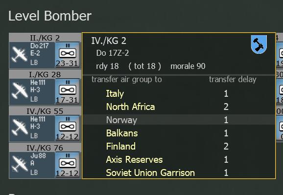

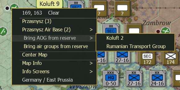

此外,转场还包括出入盒区;玩家只能控制地图上的AG、AOG与预备役盒转入转出,而不能直接转入、转出其他战场盒(然而系统能够执行这样的移动);因此,玩家要使单位离开东线到达其他战场盒,必须经过预备役的中转,反之亦然。
要从其他战场盒区移动到预备役盒,只需在其原始盒区中点击’transfer to:’ 然后选择预备役盒,反之亦然;
要从预备役盒移动到地图上,右键点击目标机场,选择’bring AOG from reserve’或’bring air group from reserve’,然后选择想要转入的AOG/AG即可。
要从地图上移入预备役,需点开其AG的单位详情界面,点击右上角的’send to reserve’即可。
盒区间移动通常会花费一定时间完成
从预备役出入地图都会消耗单位100%的航空里程,这意味着本回合进入地图的单位无法转场,本回合内执行了转场的单位无法进入预备役

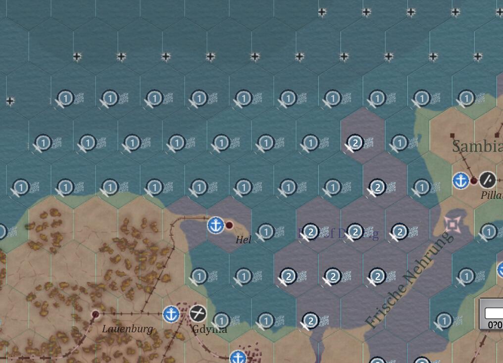

这一点需要打开“空中截断显示”,这是一种特殊的地图显示模式(图层):
(图中第一行最后一个)
在此模式下将会对拥有截断点数的格子放置双方的截断等级数字予以显示,对于低于1级的情况则放置一个小小的铁十字(GER)或红星(SOV)标志:
如图中圆圈中的数字即截断等级;(波浪标志是代表“海上截断”,陆上截断的计算方式和显示方式完全一致, 只不过没有这个海浪)稍外圈些的铁十字标志则代表低于1级(截断值0-9)。
(苏军为红色圈、红星)

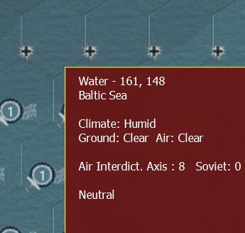

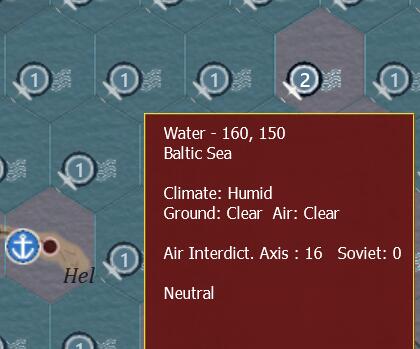

将鼠标放置在地格上时,浮动信息窗口会显示出双方的截断值,如:
以上是对截断值显示的细节。
