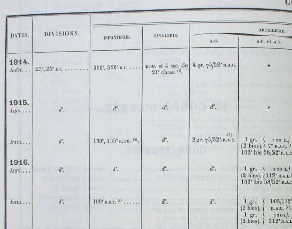

1914 年的法国陆军在编制上堪称一团乱麻:师和军被频繁调遣、部署到需要的地方,很快陷入混乱。构建法军的战斗序列极为困难,耗费了一年多时间研究零散的资料,期间不乏深夜的挫败感。最终,主要参考资料自然是《世界大战中的法国陆军 Les armées françaises dans la Grande Guerre(AFGG)》第十卷的第一、二册。
有人可能会注意到,一些军级部队在不同时期曾 “配属” 过第三个师,但在战斗序列中,这些配属关系未必出现在 “正确” 的位置上。此外,对于预备师集群(Groupe de Divisions de Réserve,简称 GDR),部分预备师并未按照和平时期的 “纸面编制” 存在于集群中,而是出现在集群之外。例如,第 3 军(3e CA)的第 38 步兵师(38e DI)和第 10 军(10e CA)的第 37 步兵师(37e DI),后者曾一度配属给第 18 军(18e CA)。这种设定仅用于应对部队在各集团军和军之间调动(而游戏机制本身无法模拟这种调动)的情况:将这些部队设为独立单位,可有意让它们配属给不同的集团军,以还原历史上的灵活性。
从游戏机制而言,这些 “配属” 的师是否真的属于某一军的编制,仍存争议;更可能的情况是,这些师只是暂时受军长指挥,而非正式编入其编制。一个典型例子是法军第 7 军(7e CA):历史上,该军在战争初期下辖第 14 步兵师(14e DI)和第 44 步兵师(44e DI),但在马恩河战役前后调至第 6 集团军时,第 44 步兵师留在了第 1 集团军,原属第 1 预备师集群的第 63 步兵师(63e DI)则接替其位置。这类编制调整令人头疼,因此必须在兼顾历史事件与可能性的前提下做出一定调整。最终结果是,部分单位看似位置不当,实则是为了让它们能配属给不同集团军,或还原其历史上的 “战时编制”。

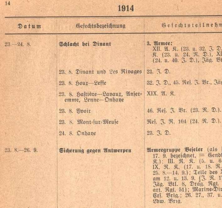

最令人困扰的莫过于厘清第1水兵师(1.Marine-Division)的组织架构。所有查阅过的德英文史料对该师1914年编制均有不同说法,任何研究者可能都遭遇过同样难题。争议焦点主要集中于配属旅、炮兵单位及机枪编制的归属。部分史料称第37、38国土防卫旅及后来的第2预备补充旅曾隶属该师,同时还将国土防卫军炮兵与国土防卫军骑兵中队划归师部直辖。长期存在的一个谬误是将该旅称为"第2补充旅 Ersatz-Brigade.2"。德军从未存在独立编号的第1或第2补充旅,这两个单位实为预备补充旅 reserve ersatz brigades。
但《Die Schlachten und Gefechte des Grossen Krieges 1914-1918 (S und G)》在列举参与同场战役的部队时,明确将这两个国土防卫军旅与补充旅与第1水兵师分别列出。最终我们采用《S und G》与赫尔曼·克罗恩 Hermann Cron《1914-1918年德国陆军战史 Geschichte des Deutschen Heers im Weltkriege 1914-1918》作为编制定稿依据,呈现该师最精简的状态。
这意味着第37、38国土防卫军旅及第2预备补充旅(后期)均作为独立单位呈现,它们虽与第1水兵师协同作战却非其建制部队。这两个国土防卫军混成旅是拥有自有炮兵、骑兵及工兵单位的合成部队,这也解释了为何部分史料将其列为水兵师配属单位。这类混成旅在德文中称为"gemischt"(混合)国土防卫旅(“gemischt” landwehr brigades)。
根据前述史料观点,这两个混成旅以紧密支援形式配合第1水兵师作战,提供骑兵、炮兵及工兵支援却未正式编入该师。水兵师建制炮兵实际仅辖一个炮兵连,切勿与编入该师作为步兵使用的海军炮兵旅(naval artillery brigade)混淆。配属该师的海军炮兵旅实际作为步兵使用,组成两个水兵步兵团承担步兵任务而非炮兵职责。这种单炮兵连配置与11月末成立的第2水兵师结构一致,保持了两个师编制的统一性。最终我们将选择权交予玩家:既可让两个国土防卫军混成旅支援第1水兵师,也可将其部署他处。
