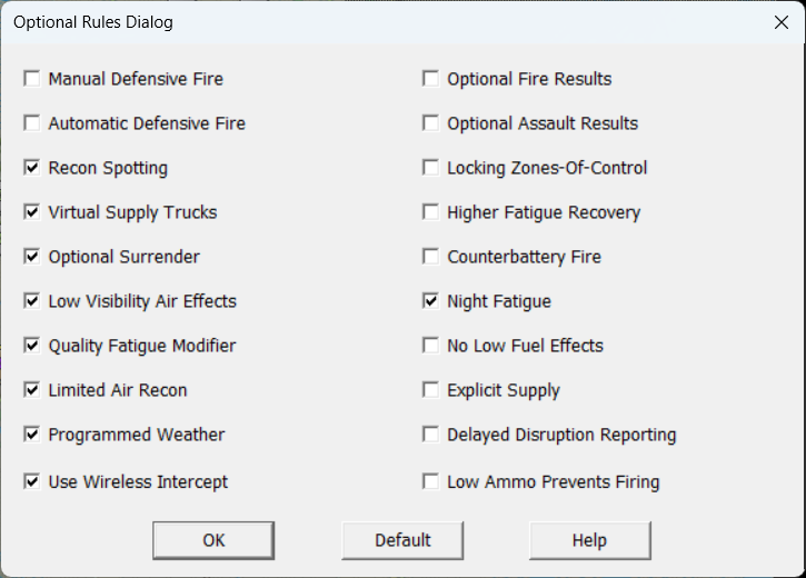

一战系列可选规则Optional Rule
一个有意思点是可选规则默认选择内容与第一次打开游戏时的内容并不一样

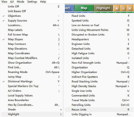

侦察发现Recon Spotting
原文:When selected, a reconnaissance unit may use one third of its movement points to attempt to reveal concealed enemy units at arange of current visibility plus one hex.
选中后,侦察单位可使用其三分之一的移动点,尝试在当前能见度范围加 1 个格子的距离内,揭露隐蔽的敌方单位。

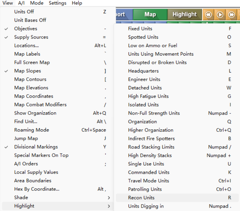

快速寻找可以使用“侦察”的单位的方法如下:
QQ20251202-200754
View—> Highlight—> Recon Units
QQ20251202-201451

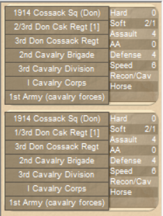

上图中的白色横条代表单位处于行军状态,对于骑兵来说则是抽象化的“骑乘状态”。至于普通骑兵(下)与与可以使用“侦察”的骑兵(上)的区别也很明显。
QQ20251202-201502
另一个特点则是在六角格信息栏的单位反面中的右半部分也有所标注,“Recon/Cav”与“Cavalry Unit”
QQ20251202-201513
