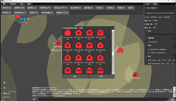

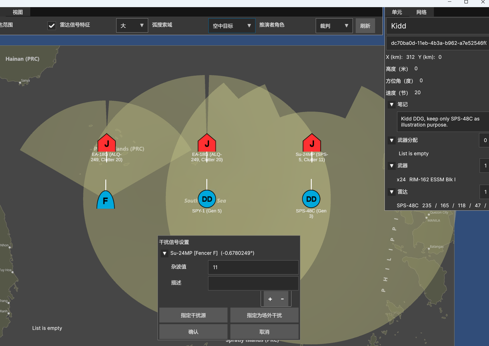

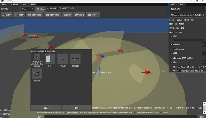

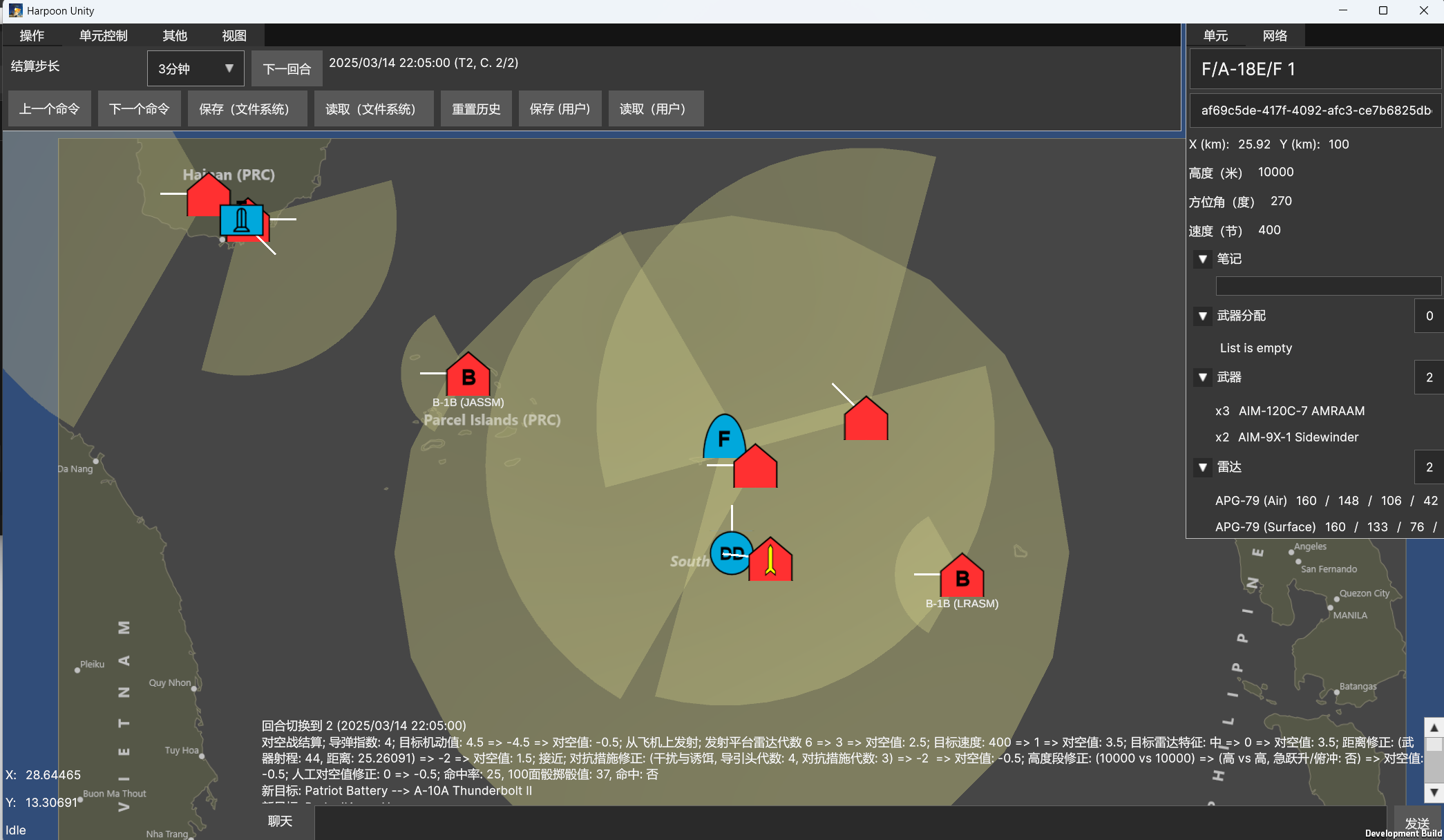

一些截图:
感兴趣的也可以直接按教程操作一下开发中的版本(有些BUG,做到一半与占位的东西),看看是不是对相关效果怎么实现有思路而且感兴趣做这类东西(来了我就可以干其他事或跑路了 :sunglasses:):

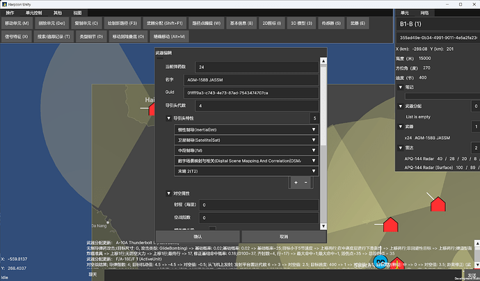

BTW貌似部门最近状况有所好转,所以虽然目前没啥积极回应但依然希望有人接手开发。当前情况大致如下:

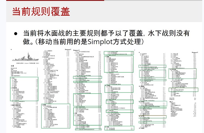

水面战部分实现了某种意义上的自动化,全程无需任何查表掷骰外部记录等:
核心方面还需要水下战,QOL上还有数据库,标注,UI之类一些杂项的工作。

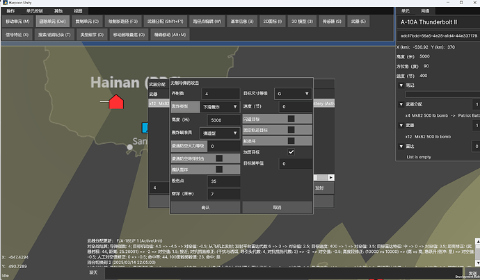

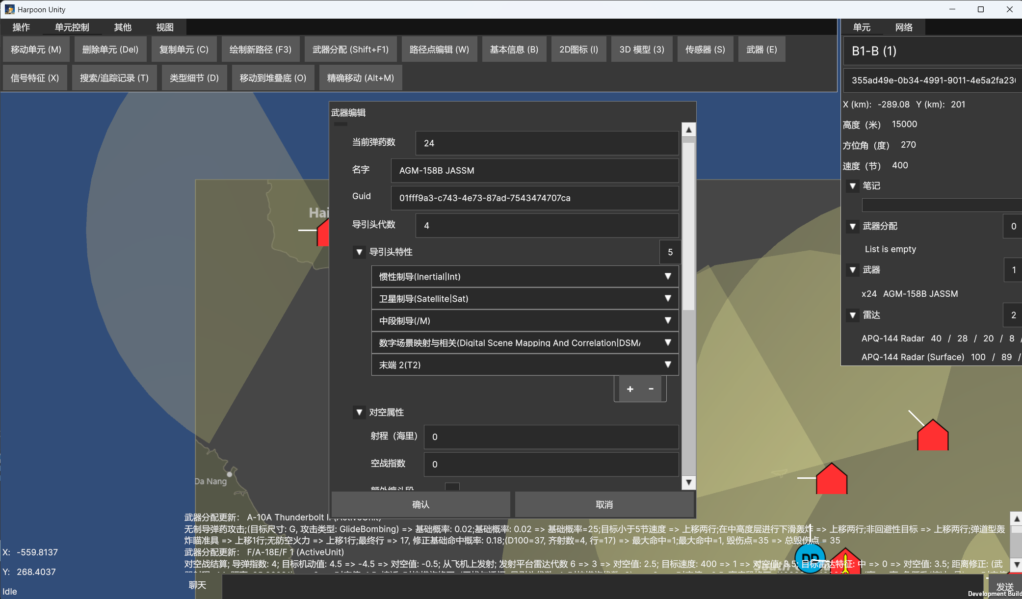

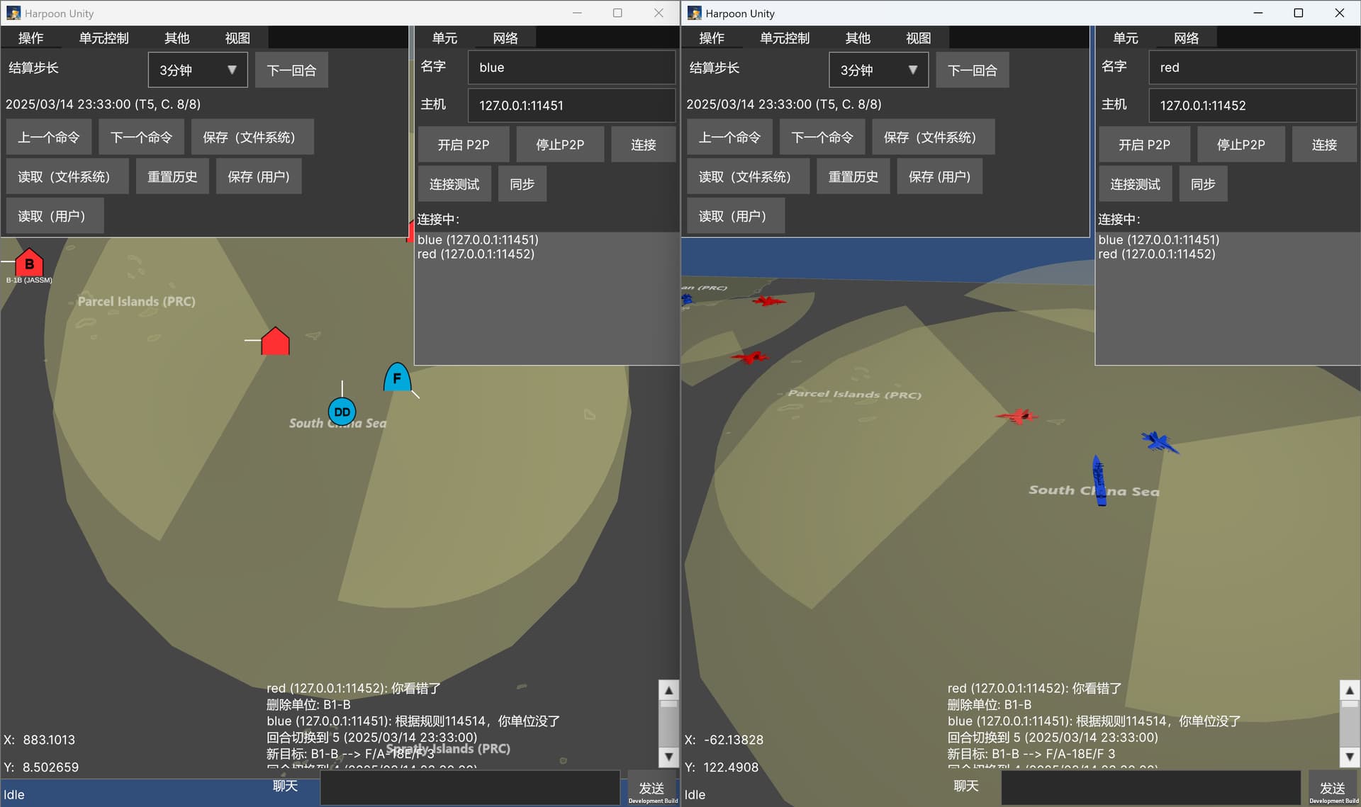

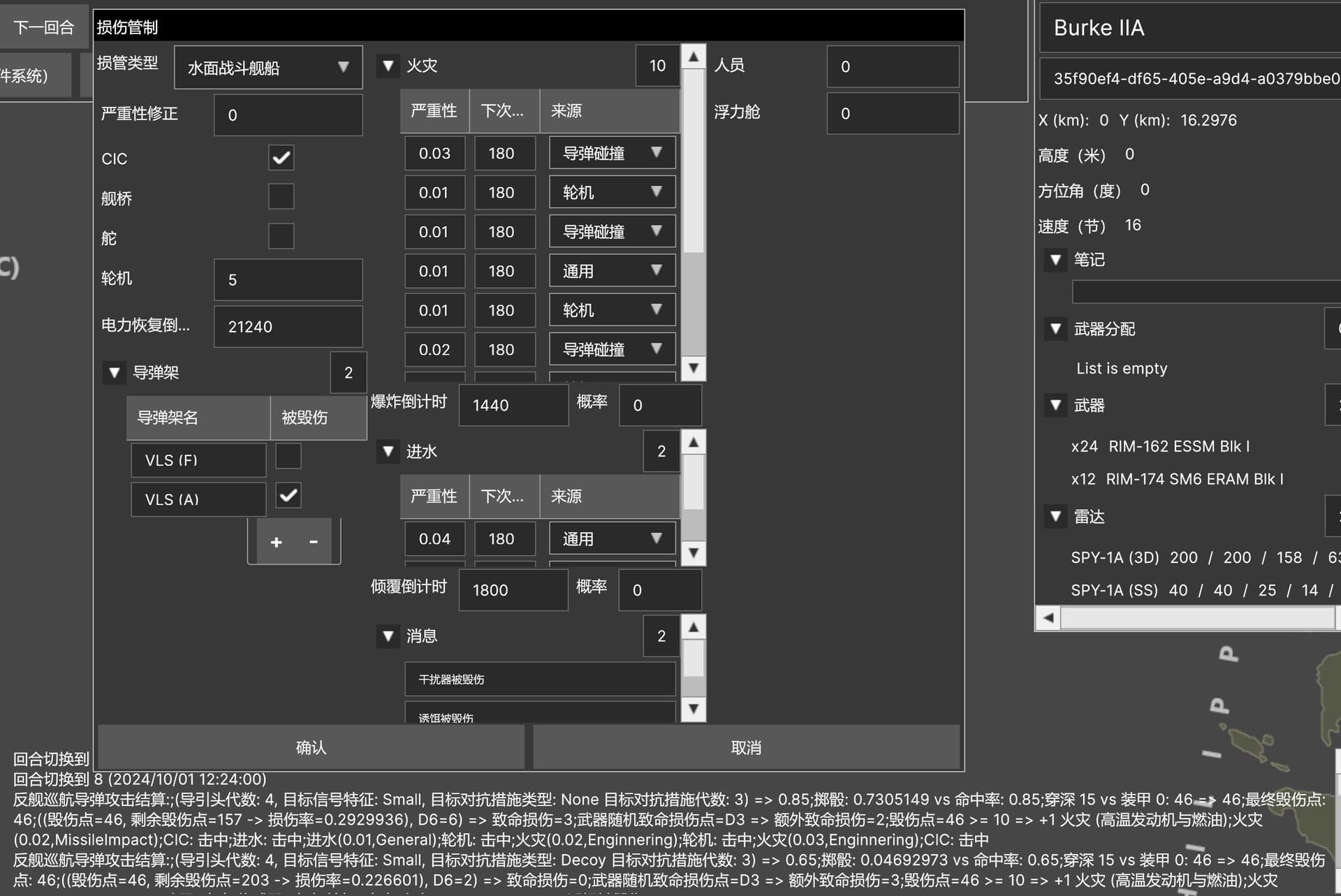

现在这工具大概工作方式是sole/推演者设置规划,sole/裁判用半自动工具结算战斗/火控射击和回合推进工具结算移动,探测,战斗系统反应,接触交战,损管等。整个过程大部分都以结构化数据记录,可回放与实时联机/PBEM。对比而言,simplot的“结构化数据”只有位方速路径,武器传感器的名字和弧之类的,所以基本所有结算只能用“外部”的非结构化数据并记录在外部。(当然也因此通用性更好)

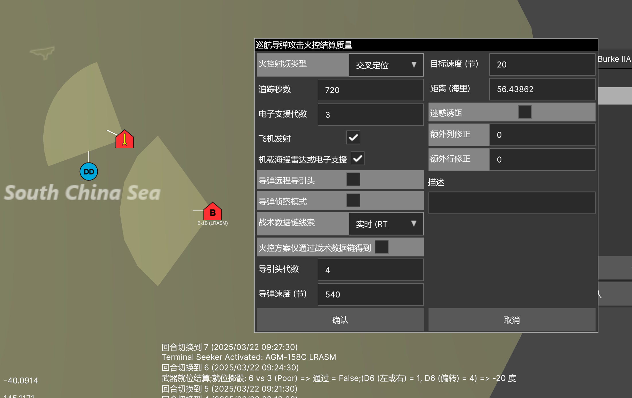

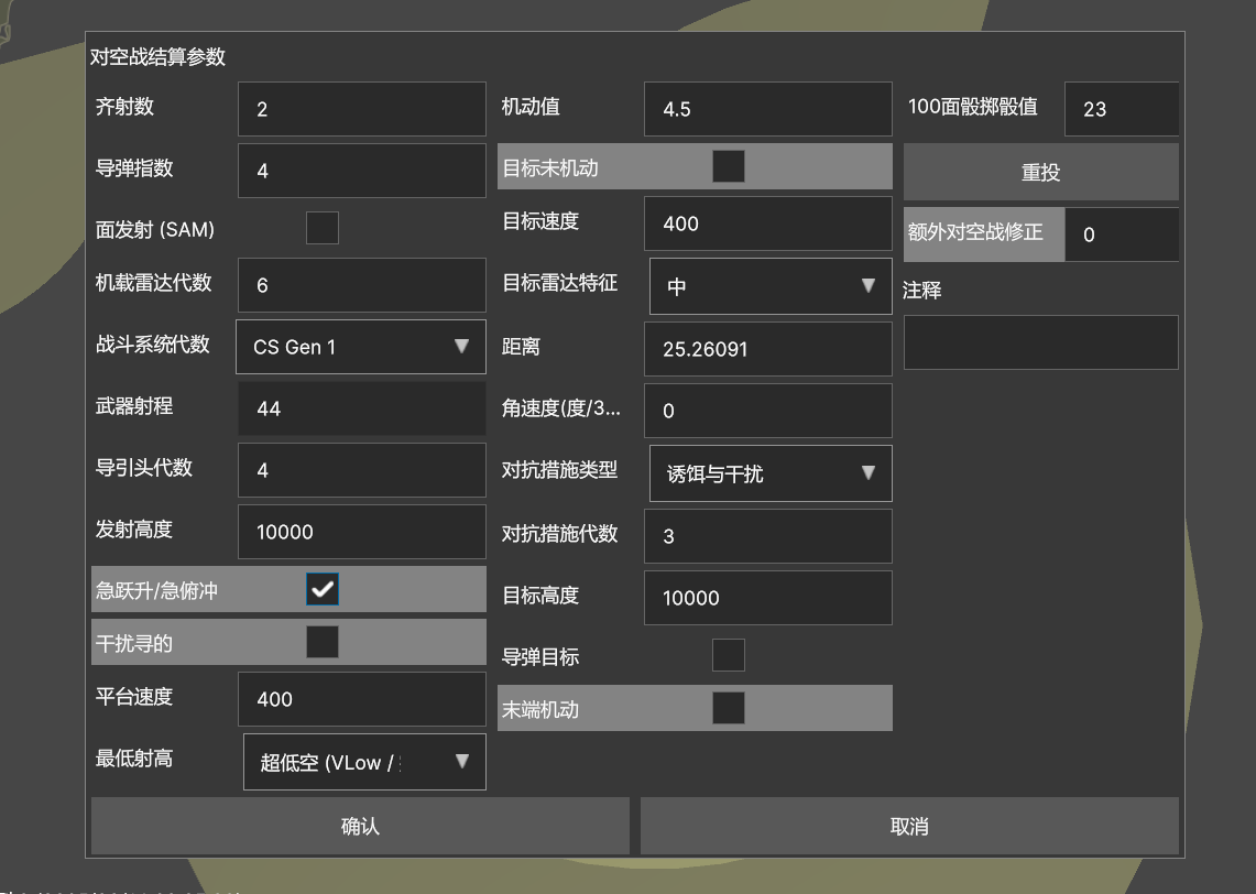

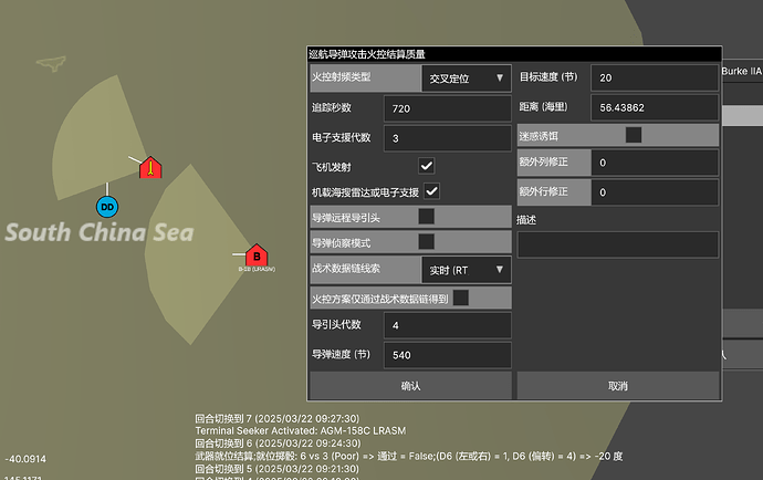

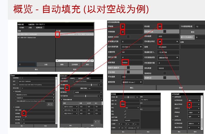

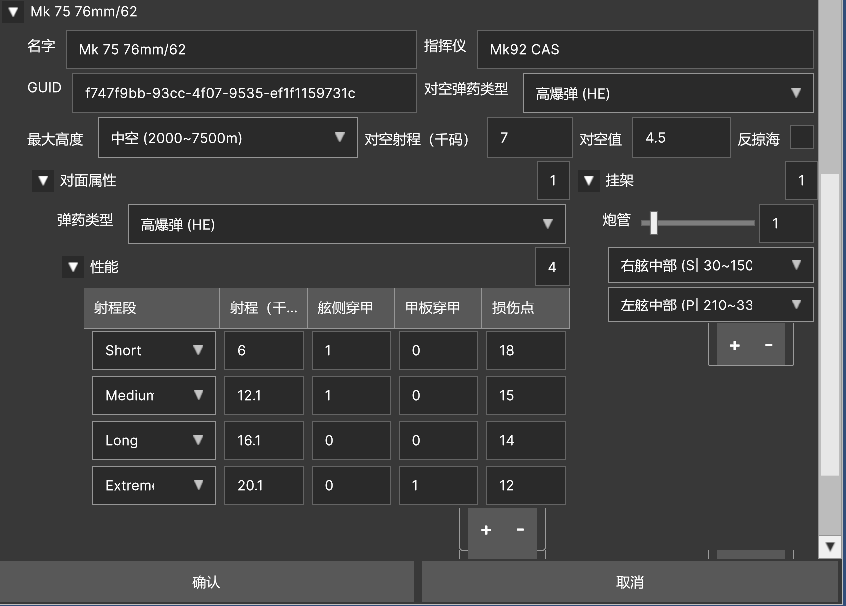

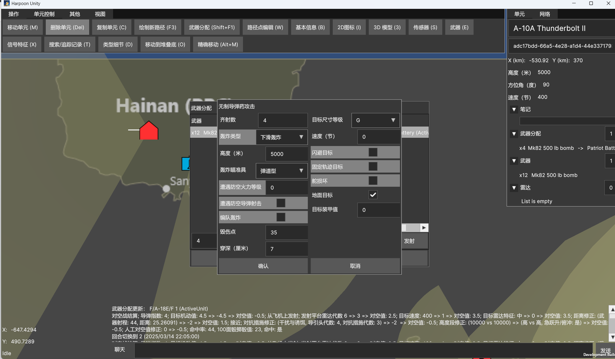

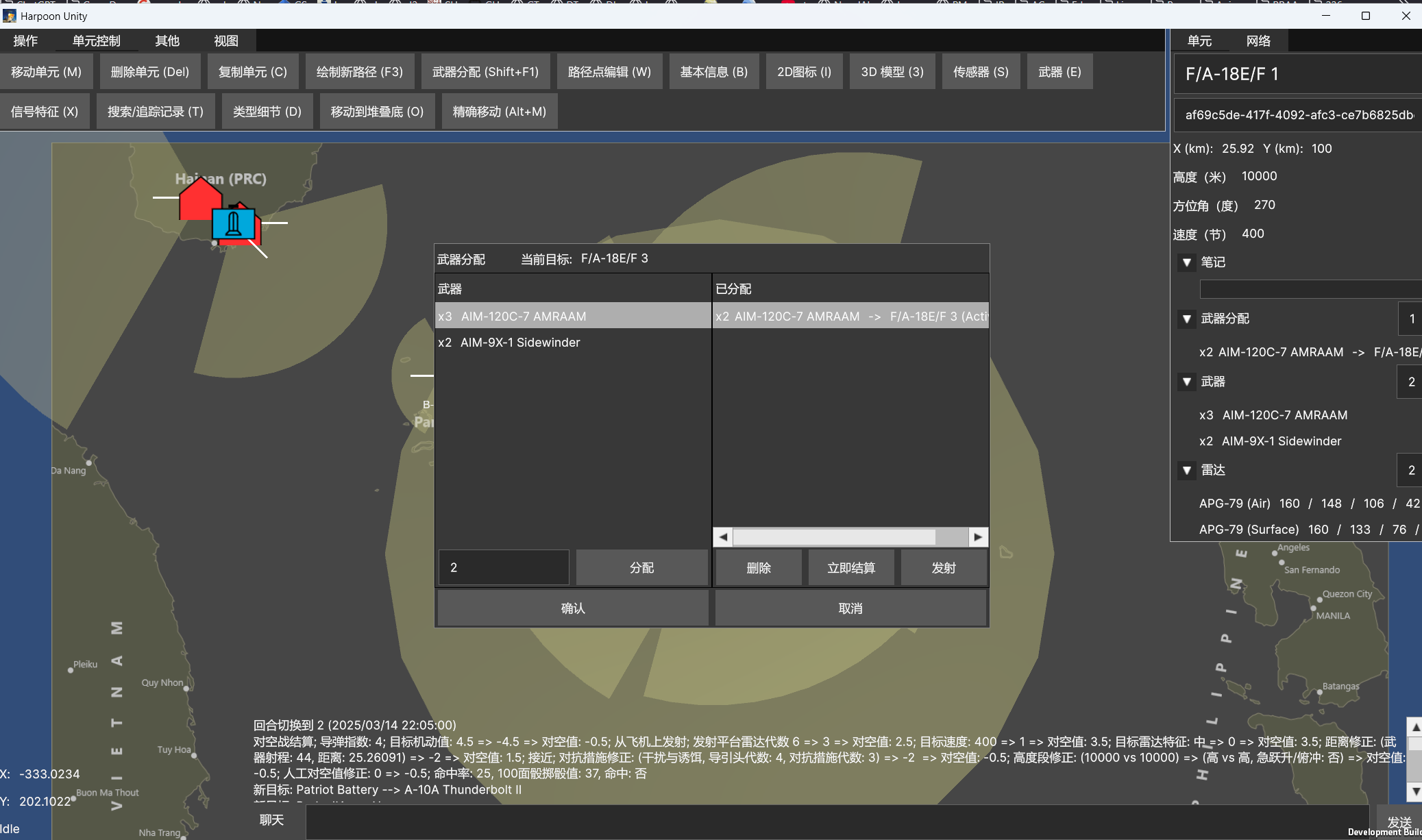

例如,使用半自动工具时,从结构化数据中取相应数据:
半自动工具中只有高亮部分需要“非结构化”的外部裁决的干涉(如“额外对空战修正”),其中部分应该在后续开发中被“内生化”。

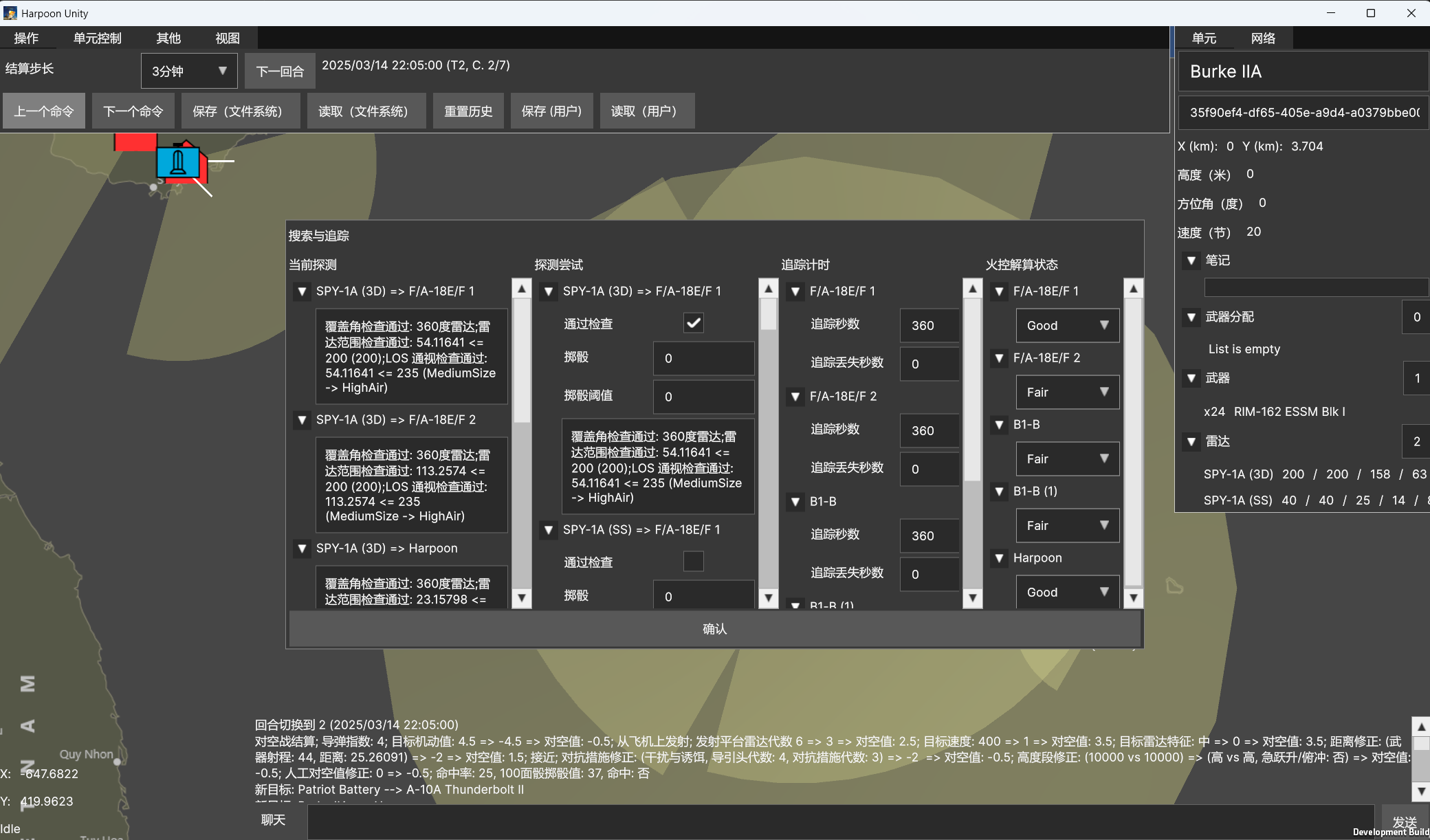

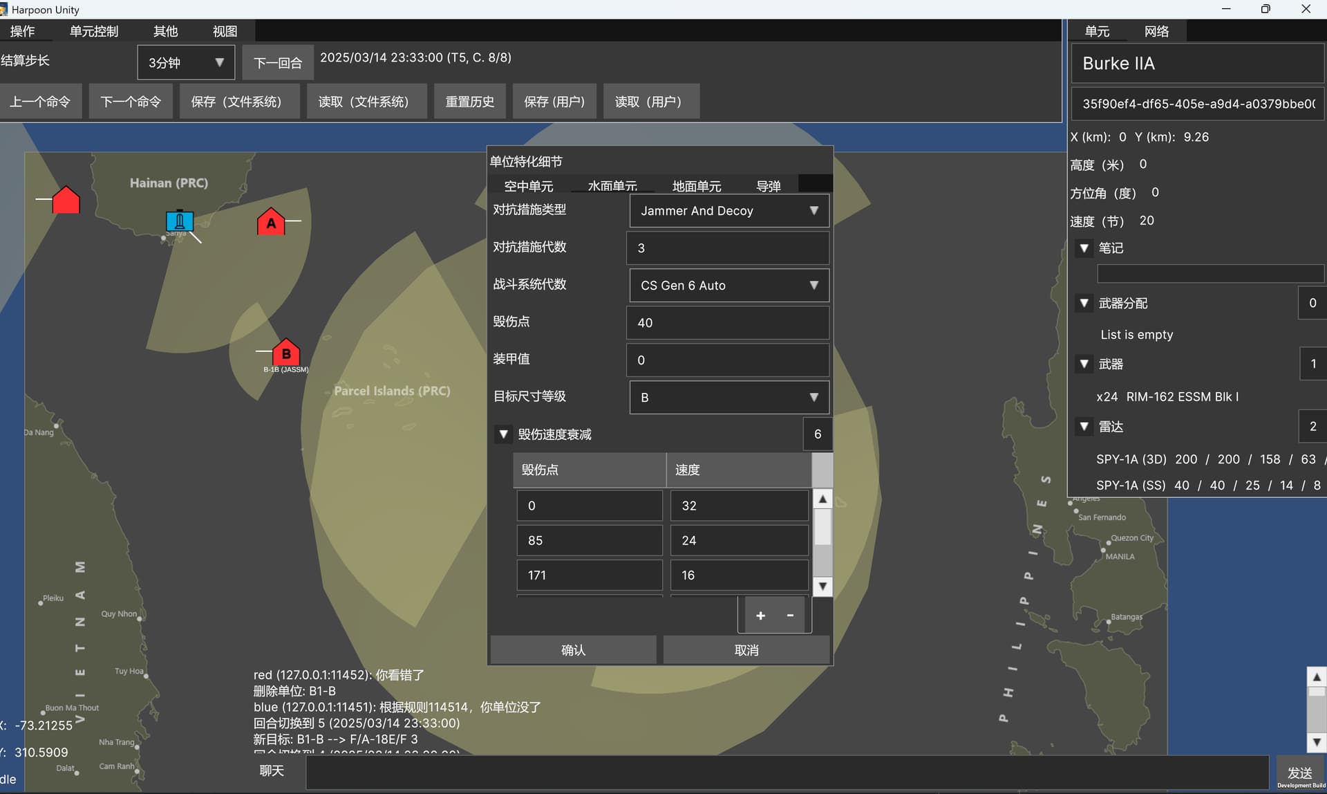

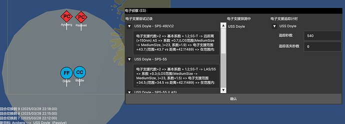

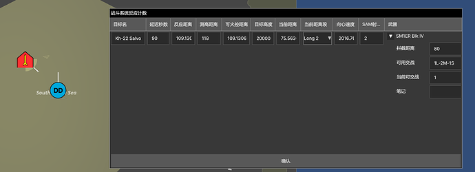

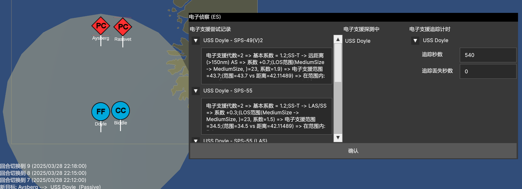

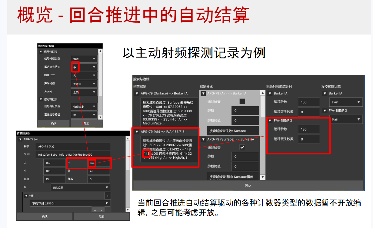

回合推进的自动结算(当前包含主动/被动射频,目视):

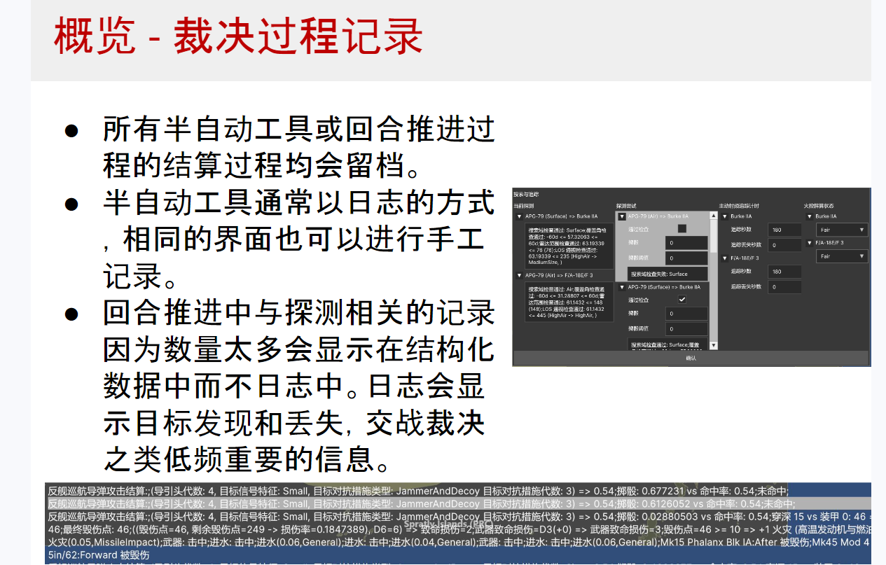

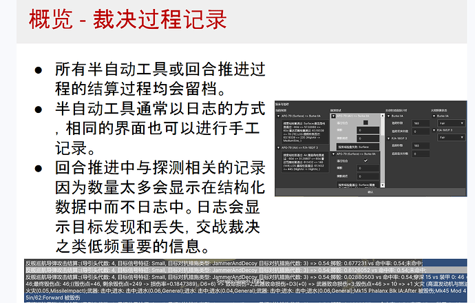

裁决过程记录到日志中,回放中可以看到:

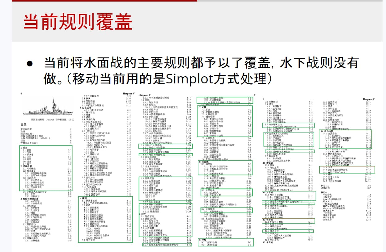

具体内容可以看网盘连接的ppt(本来是开会展示用的,结果根本没人来 :sweat_smile:)以及视频/demo,有兴趣继续开发它的可以联系海鹰科技,或者我也可以发(前)领导联系方式。
