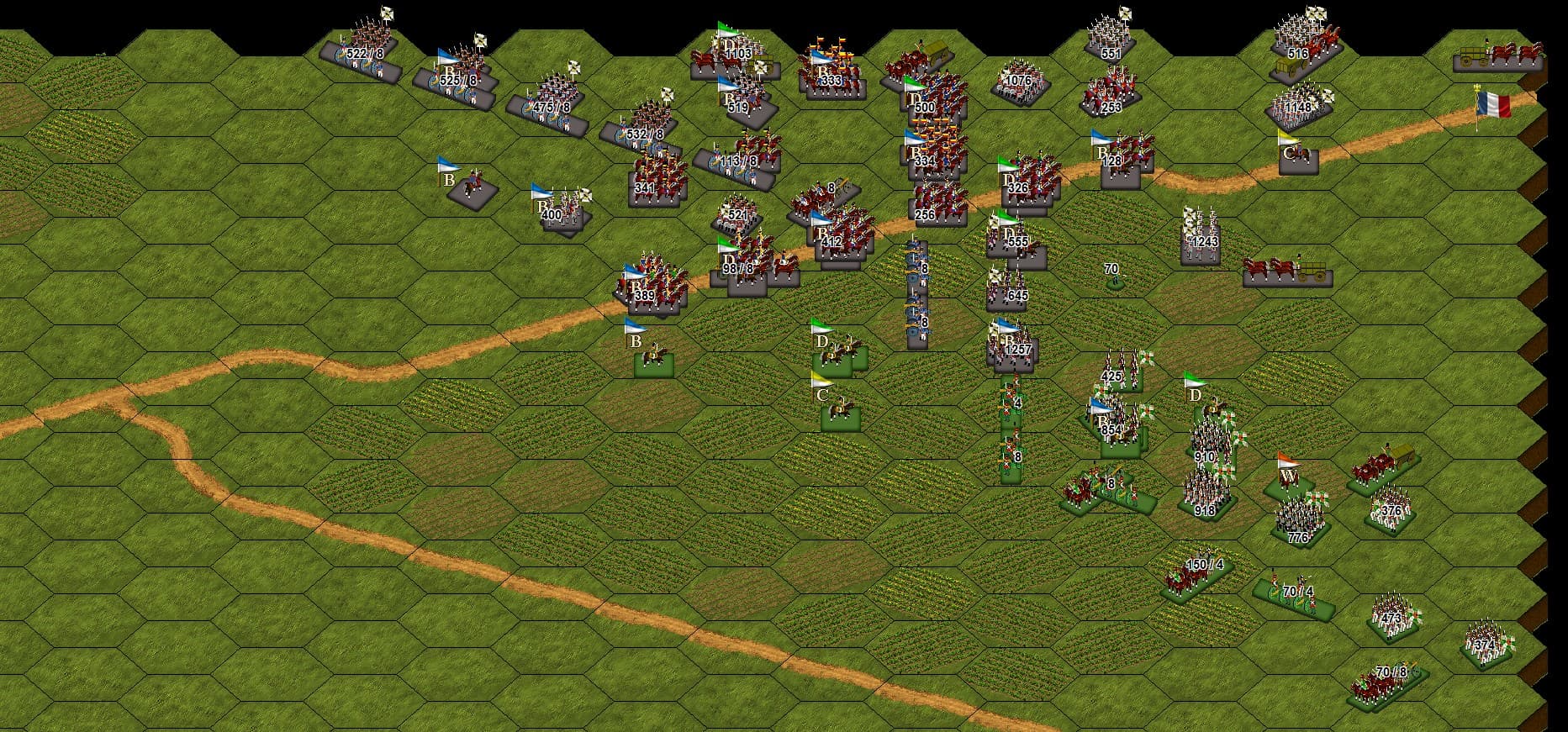

如果出口格子是敌军的,那么撤出地图就不可行了。敌军将通过抵达出口格子获得重大胜利。选择一个瓶颈位置,并且两翼被障碍地形覆盖。请参见下面的示例位置(来自1814年战役):
在这个位置,开阔的平地逐渐收窄,两侧有果园和树林掩护。还有一些低地,在那里可以躲避敌方炮火。在这种情况下,考虑到联军到目前为止在地图上获得的所有其他胜利点(VPs),以及即将与法军先头部队的冲突所导致的VP抵消,成功防守这个位置将导致平局。

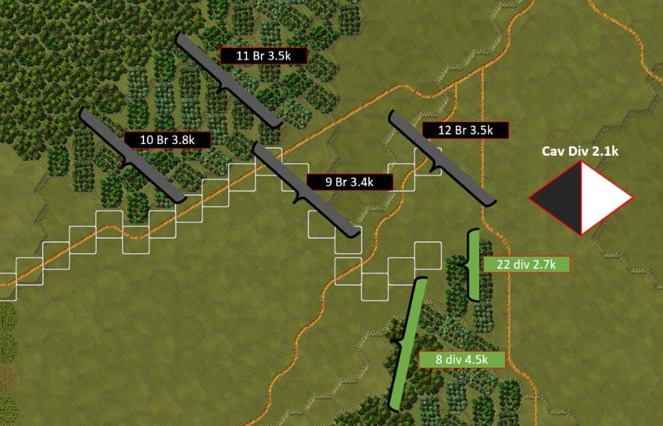

以下是来自同一个后卫剧本的另一个位置,联军军队已经撤退到地图边缘,遍布出口周围:
两翼都被地图边缘包裹,联军部署在狭窄(14个格子)正面的约100门火炮,迫使法军在猛烈火力下在开阔地形上进行部署。这个位置的缺点是它只包围了法军的出口区域,而地图上所有其他的胜利点都不得不放弃。将到目前为止联军因伤亡而失去的所有胜利点加起来,联军仅是小败。
该特定剧本是战役游戏的一部分,其中的损失会从一场战斗延续到另一场战斗。考虑到这个因素以及缺乏时间集中兵力攻击该位置,法军玩家放弃了攻击该位置的念头,接受了法军小胜的结果。
