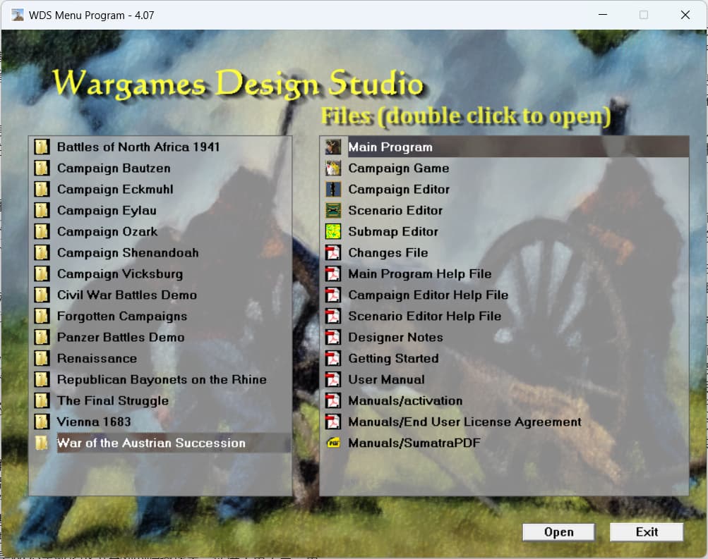

译者注:这里的“战役游戏”不存在于你日常打开的“主程序Main Program”,而是“Campaign Game”。

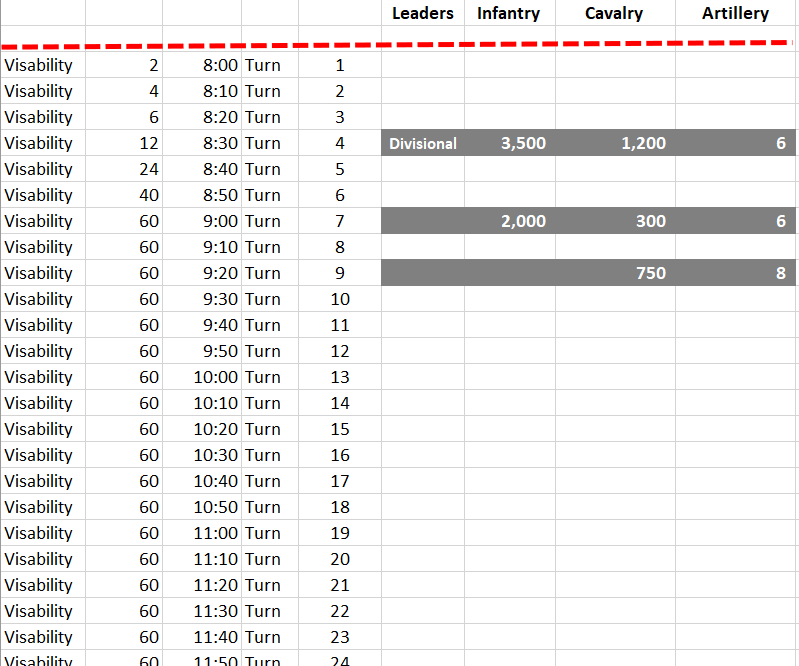

游玩一个大型剧本或战役游戏,需要掌握时间的限制,了解地图上已有的部队组成和任何预期抵达的增援。使用从纸张到excel电子表格的工具可以帮助记录回合次数和增援的预定抵达时间。为了实现最佳组织,我选择excel电子表格,我建议使用下图所示的简单模板:
该模板由以下列组成:“可见度”、“时间”和“回合数”。如果天气状况异常或预计会恶化,可以添加天气栏。右侧有额外的行列,用于记录依次抵达的增援部队:军官,师级,记录增援部队的C&C情况,然后粗略统计即将抵达的步兵、骑兵和火炮的数量。你可能没有增援部队的人数数据,所以你也可以只记录包含的一些营、中队或连。
地图上已有的部队应作为单独的部分进行计数和记录。此计数可以通过统计每个师的中队和营的数量(例如,8个步兵营、8个中队、16门火炮)或通过计算以千名士兵表示的累计人数(例如,4k步兵、1k骑兵、16门火炮)来完成,该人数可在“信息 Info”菜单下的“兵力 Strength”对话框中找到。

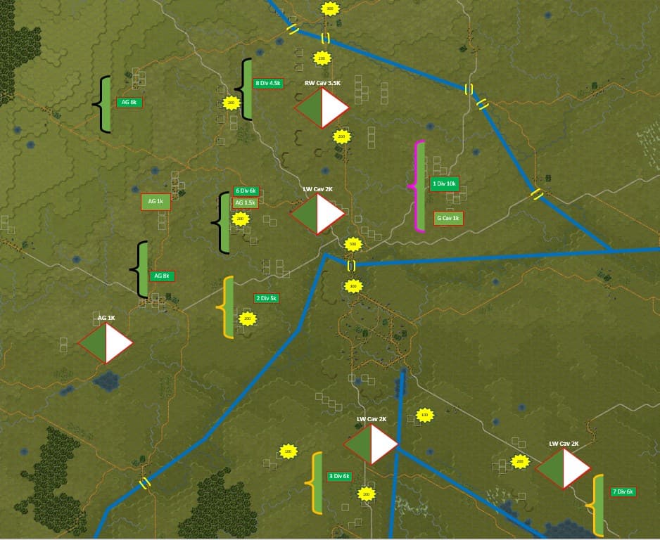

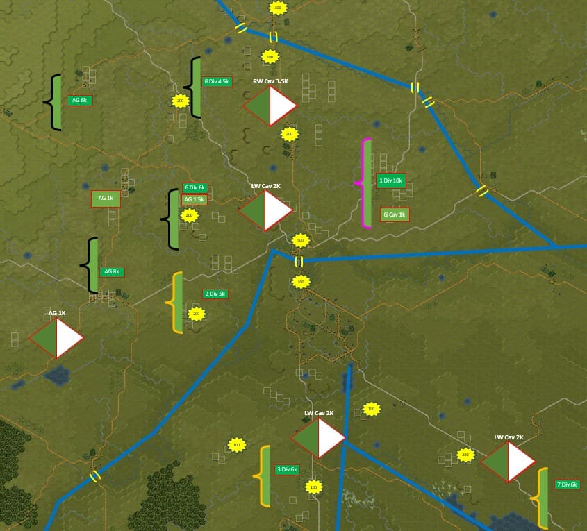

下面的截图以1807战役为例说明了这一过程。每个图标都有不同的轮廓颜色,表示它所属的特定军团(Corps)或翼(Wing)。黑色轮廓是左翼,黄色是右翼,紫色是近卫军。师级图标旁边的信息是该师编号和该师人数,单位为千(即3.5k)。
胜利点(VP)以黄色图形标记在地图中,提供易于识别的标记。标注了小溪(Creeks)和桥梁,以促进对关键地形特征的态势感知。

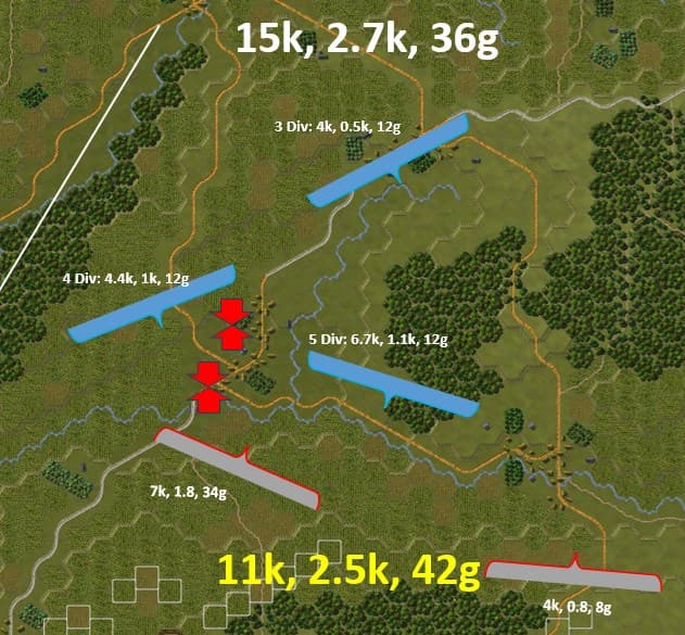

在评估形势时,你可以更进一步,分析战斗中每个区域的敌军力量。例如,在下面1796年战役的截图中,对法军左翼发现的奥地利军队的评估如下:
法军情报部门将奥军部队评估为两个联合兵种师,由以下部分组成(总数在屏幕底部以黄色字样表示):
•约11000名步兵
•约2500名骑兵
•42门火炮
该地区的法军部队由三个师组成(总数在屏幕顶部以白色字样表示):
•约15000名步兵
•约2700名骑兵
•36门火炮
法军左翼最初计划是在这场战斗中发动主要进攻。然而,考虑到该地区可能有未被发现的奥军部队,很明显,法军缺乏数量优势,无法在左翼发动主要进攻。法军的计划显然需要一些调整。持续的情报收集和绘制每个作战区域的总人数,有助于一目了然地了解战略形势。

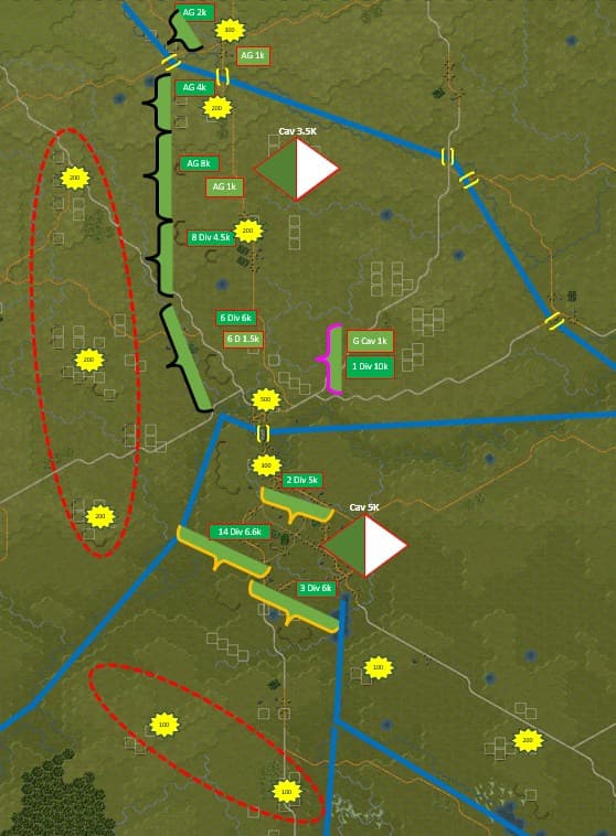

俄军在剧本开始时分散在地图上。在第一回合,在采取任何行动之前,我们需要:
•评估胜利条件和VP位置。
•研究地图并确定关键的地形特征。
在这种情况下,有两条无法逾越的溪流将地图切割成许多彼此之间难以通向的区域,这对制定防守计划至关重要。
以下是预定的作战计划,以及选定的“预计”阵地:
在第一回合移动阶段,部队不会根据当地战术情况混乱移动,而是按照总体作战计划按照指定位置移动:
•右翼(黑色括号)师将覆盖北部地区,两侧都驻扎在溪流边,正面整体缩短,以更好地协调炮火。
•左翼(黄色括号)将覆盖南部狭窄的正面,两个师在第一行,一个师在第二行。
•近卫军(紫色括号)将留在中部的桥梁附近充当预备队,随时准备支援任何一翼。
•第一排VP(红色圆圈)将不经战斗而放弃,因为该地区的防御阵地并不合适,延伸了正面并暴露了侧翼。在这种特殊情况下,放弃这些VP的同时,保留获得重大胜利的得分。
一旦我们概述了总体部署,就应该戴上Wing/Corps级参谋的帽子,根据每个师的组成将师分配到各自的区域。每个师的部队是否适合他们被分配到的地区?

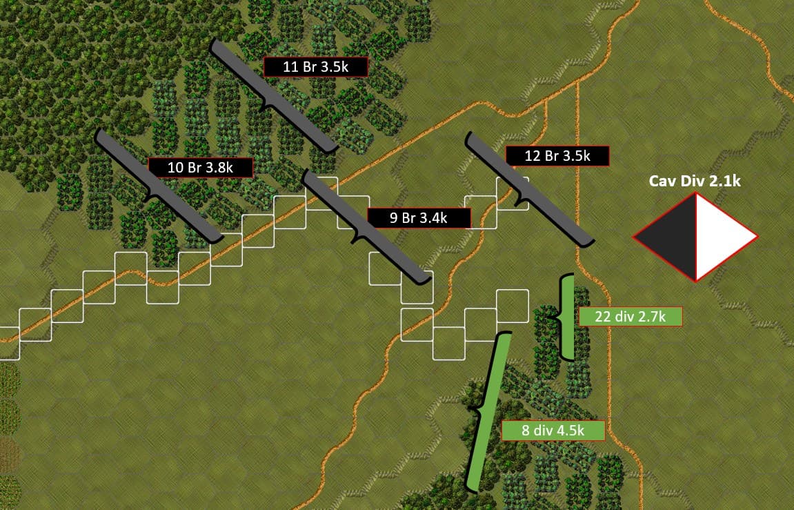

为了在示例中演示这一点,请参阅1814年战役中的以下防御作战计划:
在该例中,俄军第8师有3个轻步兵营(相比之下,第22师只有2个),这使其成为部署在森林左翼的更好选择。同样,普军第10和第11旅拥有优秀的A级轻步兵营,使其适合部署在右翼地形受阻的阵地。
右翼是预计法军将采取主要行动的地方,因此较强的普军部队将部署于右翼和中心,而较弱的俄军部队虽然拥有强大的火炮,但将部署于左翼,并用重型火炮覆盖通往中心的道路。
普军第9旅拥有相当数量的线列步兵,被指派在中心守住第一线。第12旅和普军骑兵师被保留为预备队。
地图上描绘的师级图标的大小近似于每个师通过纵深部署可以防守的有效正面宽度。图标大小不是随机的,而是代表了每个师进行深度防御的真实正面。这样做是为了清楚地想象“预计”的部署,并首先评估是否有足够的部队。正如“纵深防御”一章所述,纵深防御需要正面每一个格子1.5个步兵营的一般方法。

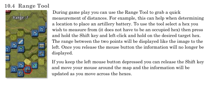

不要忘记这是一场战役,所以存在战争迷雾,你对敌军的位置和兵力的情报也有限。因此,我们需要测量距离并计算我军部队的预计到达时间,并尝试预测和计算敌军到达相同地点的预计到达时间。此时,游戏内置的测距工具显得十分有用。请参阅《用户手册》第10.4节:
译者注:左键单击起始点格子,然后按住Shift键并左键单击你想要获得的从起始点格子到该格距离的格子。

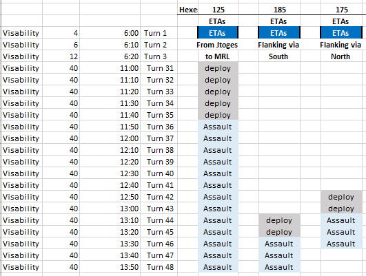

从第一回合开始,使用测距工具测量敌军抵达我军预计部署位置的前方的可能到达时间。这包括测量可能的前进道路的格子数量,然后用作为代表的步兵纵队移动成本的数字除以该距离。例如,在每回合10分钟的剧本中,步兵在一个回合内最多移动5个道路格,因此步兵至少需要25个回合才能移动125个道路格。
在下面来自《Campaign 1814》的例子中,是我对法军抵达我的主要抵抗线(MRL)前的情况的估计:
从发现敌军先头部队的Jtoges村出发,到我军主要抵抗线(MRL),测距工具显示,法军需要大约25个回合才能移动125个道路格。考虑到现在是第7回合,法军将在第31回合左右抵达联军军主要抵抗线(MRL)前方。考虑到部署到战斗阵型大约需要5回合,法军玩家大约有12回合的时间对盟军主要抵抗线(MRL)发动攻击。预计联军只要坚持12回合,而且这种行动没有弹药短缺的问题。
此外,还评估了主要抵抗线(MRL)被法军从南面和北面包抄的可能性。在这两种情况下,都不必担心,因为法军从任何一侧发起进攻的时间都是有限的(从南面迂回3个回合,从北面迂回6个回合)。即使预备队有限也能轻易拖延法军侧翼迂回的部队,直到剧本结束。
考虑到在一张大地图上协调多个部队的潜在需求,ETA估测在进攻时显得更加重要。使用测距工具估测部队的ETA并记录可能到达的时间。这样可以更好地协调和安排主攻时间。

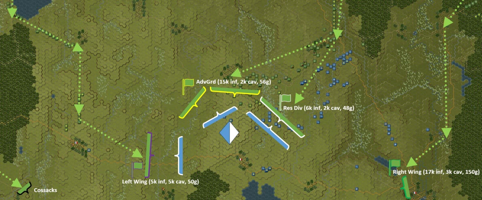

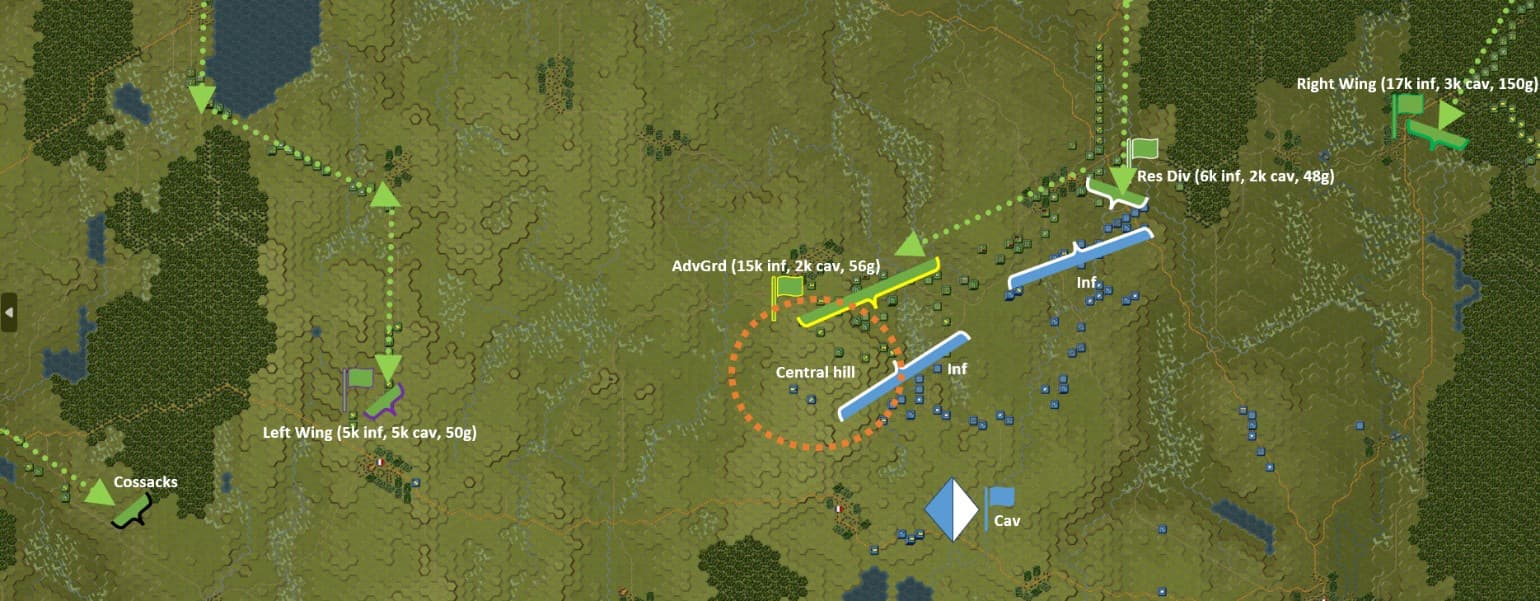

用1807年战役PBEM游戏的例子展示这种规划。该截图对应第18回合的情况:
俄军在剧本开始时,地图上只显示了部分前卫部队,而一个军团大小的若干纵队(左翼、右翼、预备师)则在不同的时间抵达不同的地点。
需要进行广泛的规划和距离测量,以制定作战计划,其中每个纵队分配有以下具体任务和目标:
1、前卫(黄色轮廓:17k)的关键任务是迅速向中心移动,并避免接触。他们的目标是夺取中央的山地,前提是它没有严密的防御(后来意识到这一目标过于雄心勃勃)。
2、左翼(紫色轮廓:10k)被指派从西面加入前卫部队。他们的任务是为前卫部队提供支援,从左边绕过可能位于中央山地上的法军阵地。
3、预备师(白色轮廓:8k)将加入前卫部队对法军右翼的进攻。
4、右翼(绿色轮廓:20k)的任务是穿越小溪,在地图的东面从北向南移动,在第35个回合建造一座浮桥。这将使右翼能够侧翼攻击敌人并在占领该地区的VP。
5、1500人的哥萨克分遣队,抵达地图的西北边缘,从西边突袭敌人的后方,占领法军后方的VP。
(RH)此处需要说明一下,如果地图上您所需要的位置已经存在强度为0的损坏桥梁,则只能“建造浮桥”。游戏引擎当前不支持从头建桥。
上述计划在35-40回合时具体转化为以下部署(下图),与计划接近。所有的纵队都在他们指定的位置上,准备从多个方向发动全面进攻,以摧毁大部分法军军团。打算从三个方面包围法军军团,使法军指挥官的选择有限:要么寡不敌众,面对三个方面的包围,要么试图通过沼泽地带向南撤退,没有道路,也没有适合骑兵和炮兵移动的地形。
法军发现自己被三面包围,最终导致联军取得重大胜利。联军机动的协调和规划通过以下方式实行:
使用测距工具可以测量距离和估计每个联军纵队以及敌军的ETA。ETA评估为协调行动提供了有价值的信息:等待所有纵队集合,相互支援。保持不同位置各纵队的ETA记录,联军玩家可以有效地跟踪和管理联军的行动,并据此调整计划。Excel文件用于记录。但是用纸也一样好,只要你觉得舒服。
时机:计划主要进攻的时机。联军没有立即发动攻击,而是坚持总体作战计划,放弃小的战术收获。特别是,前卫部队接到指示,要向中央阵地移动,不要被次要的战术交战分散注意力。在三个纵队中至少有两个已经就位之前,主攻是不会发动的。
