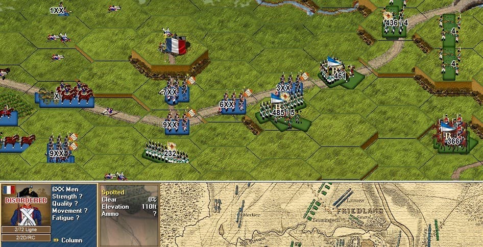

(RH)上图使用Tab键以显示地图上的单位兵力(Strength)。再次按Tab键将其关闭。
法军以堆叠的编队向几个俄军炮兵连前进。俄军炮兵将炮击火力分散到三个互相独立的法军单位,以尽量提高士气检查次数的可能性。尽管将火力对准法军先头的营(最近的目标)可能会造成更多的损失,但拿破仑战争的目的是摧毁敌人的士气和编队,而不是消灭敌人。基于这一史实,游戏倾向于以分散的火力瞄准三个分散的单位,而不是将所有(或者更高)的火力集中在一个单位上。这种射击技巧增加了在进攻性射击中多次触发士气检查的机会,并由手册中概述的士气检查公式决定。
遗憾的是,由于不会有俘虏来汇报,因此很难确定敌方具体哪些营没有通过士气检查。不过,与之相邻的营也会进行士气检查,导致他们加入身边的战友一块混乱或溃败。
法军进攻的结果是大规模的溃败,其余部队因混乱而失去战斗力。暴露在炮火下的法军堆叠中都没有军官存在,这使得溃败的情况更加恶化。
在这种特定情况下,由于后卫行动受限于时间。进攻失败基本上决定了这场战斗的结果,因为法军没有时间重新集结并尝试第二次进攻。
可以说,这次突击的后果对战役态势产生了重大影响。俄军在此次后卫行动中的重大胜利可能会产生多米诺骨牌效应,影响随后的决定性会战,迫使法军陷入不利境地,限制了军队的机动。

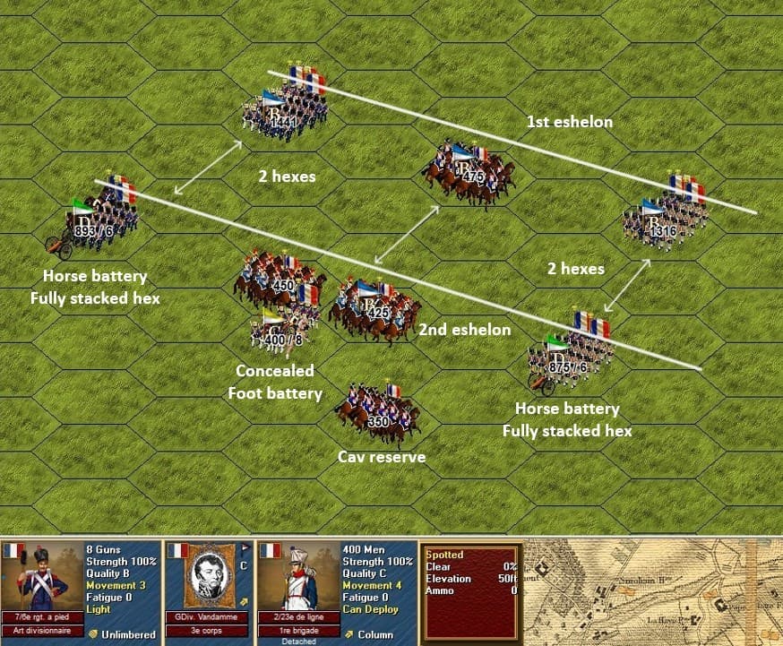

在所有其他情况下,强烈建议按梯队依次推进。让我们看看下面的图片,其中包括一支由步兵师和骑兵师组成的联合部队,分为两个攻击梯队:
•第一梯队:既有骑兵又有步兵,对敌方战线构成多兵种威胁。
•第一梯队内的散兵单位:他们的作用是双重的,用额外的单位来增加堆叠内的人数,以阻止敌人的骑兵反击,并在发生近战时吸收损失,以保护建制营(formed battalions)。理想情况下,散兵单位在近战损失中首当其冲,分散了建制营会获得的疲劳值。从数学上讲,这是个有利的结果,因为较大的单位相对不受近战疲劳的影响*
•第二梯队:也是多兵种编队,在第一梯队的两格之后部署,以便在他们出现混乱或敌人反击时取而代之。两个格子的距离可以防止连锁溃败和溃兵扰乱。
•第二梯队部署:接近最大堆叠,以防止第一梯队的溃兵穿过它。在步兵的格子内加入散兵单位,以最大程度上接近最大堆叠。
•牵引状态的骑炮连:位于第二梯队,跟随堆叠前进并随时准备提供火力支援。炮兵连与建制营和散兵单位堆叠在一起,以最大程度上接近最大堆叠。
•隐蔽起来的炮兵连:位于第二梯队中心的后方,射界覆盖整个编队正面,并准备在敌人反击时提供霰弹支援。
当然,在实际游玩中,复现这种阅兵式的阵型是很罕见的。然而,只要有可能,就应当尽力遵循这些原则。

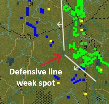

首先,仔细观察敌军的防线,找出其中的弱点。通常,你会发现他们的防线倾斜或弯曲的地方,这为侧翼攻击和纵射火力提供了机会。你的目标是明确指出这个确切的位置。为了说明这一点,看看图中右边描绘的俄军部署,他们防线产生了明显的弯曲。
在这个特定点上,防守方更容易受到密集火力的打击,或者可能被迫暴露特定格子的侧翼。如果你最初无法找到这样一个弱点,可以考虑采取一种策略迫使敌人调整防线。一旦实现了这种弯曲,你将建立一个有利的位置,这应该成为你进攻的重点。
(RH)在守军侧翼展示大量骑兵部队产生的心理影响是让他们调整防御位置并暴露在你的炮火之下并最终方便你发动步兵进攻的门票。为了相互支援,联合兵种作战并不总是必须在严格限制的空间内实施。永远不要低估机动力和力量展示产生的心理威慑。

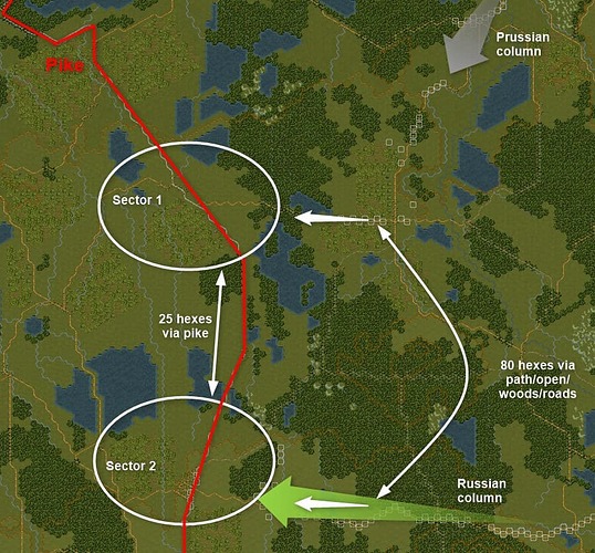

避免在障碍地形中进行复杂的机动,因为敌方侦察可能会发现此类移动。敌人很可能会在开阔的地形上以最佳的准备进行反击,使你的努力徒劳无功。道路(roads),特别是小径(pikes),具有超越战术方面的作战意义,如1813年包岑战役(含有些许剧透内容)中的例子所示:

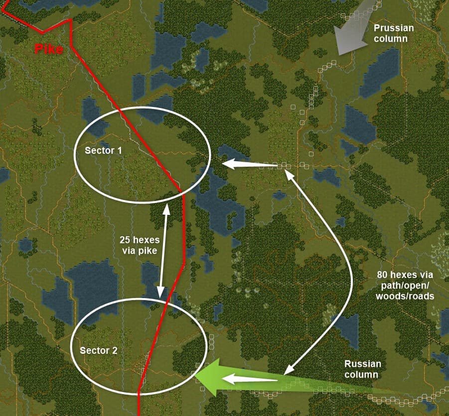

联军分为两个孤立的纵队:普军纵队从东北部靠近,俄军纵队从东南部靠近。有两个白色箭头表示到达位于区域1和2中的关键VP并进一步抵近后方的两条可能路线。这些路线是唯一可能的前进轴线,使联军能够从树林中离开并进入开阔地带,部署其强大的骑兵和火炮。因此,预计战斗将围绕指定为区域1和2的地区展开。联军两个纵队之间相隔很长一段距离,覆盖着树木繁茂的区域。据估计,步行完成这段距离至少需要20个回合。
剧本开始时法军可能会有几个分散和孤立的师,但有稳定的增援部队。法军拥有的显著优势是连接区域1和2的小径(pikes)(红色标记)。法军玩家可以以双倍的速度沿着小径移动预备队,走一条短而直的路线。这使得部队能够轻松集中,创造区域优势,击退南方的联军纵队,将他们推回树林,并迫使俄军纵队无法部署他们强大火炮。然后,这位法军玩家可以将注意力转移到北方,加强他在区域1中寡不敌众的兵力,仅用3个回合就可以走完这段距离。
联军玩家没有机会以同样的方式实现这一战略。任何一个纵队的联军单位都必须沿着一条宽广的弧线移动,至少需要20回合(步兵)才能从一边到达另一边。

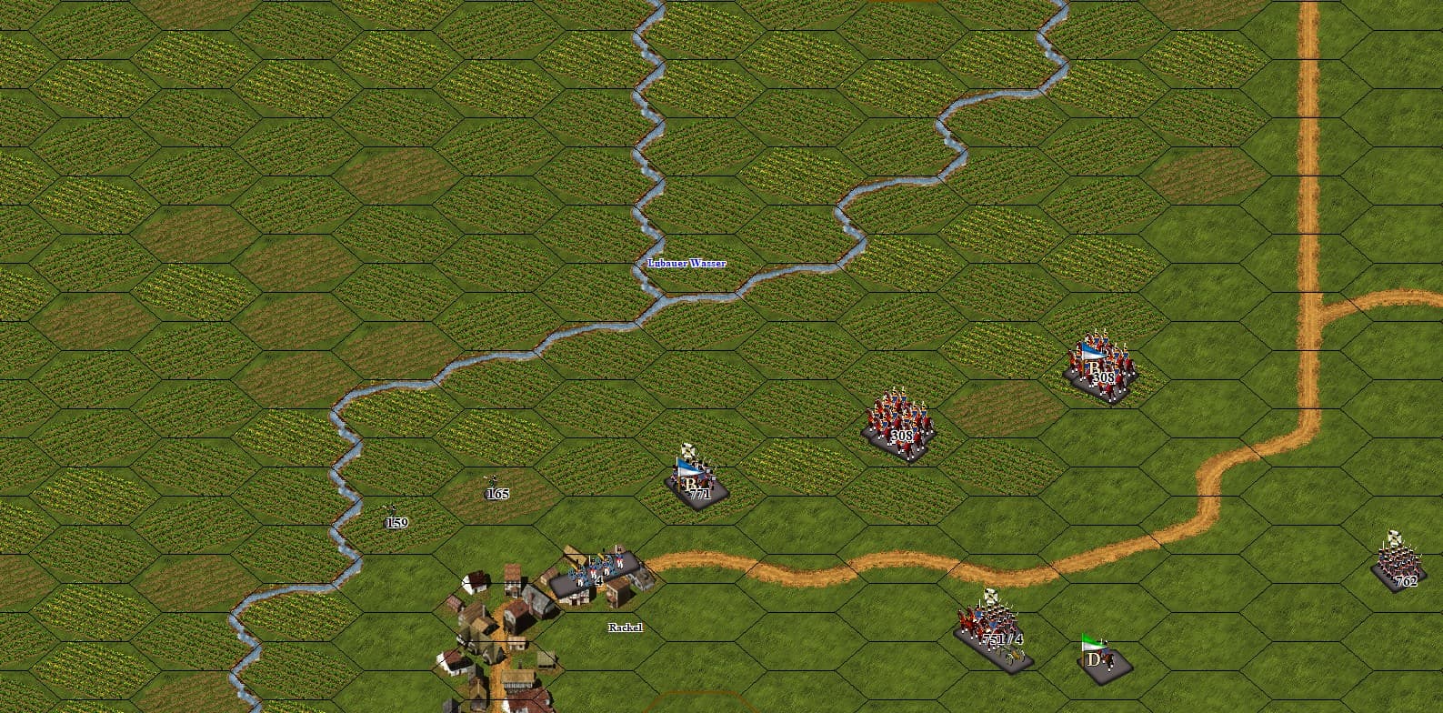

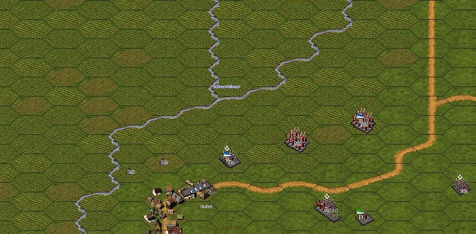

普军部署在一条溪流后面,炮兵拥有绝佳的视野。通往普军阵地的道路上布满了田地(fields),使骑兵和步兵每回合只能移动3个格子。在炮击下接近普军阵地,在实现任何接触之前,都至少需要三个回合。溪流的存在使得法军没有用骑兵攻击普军的机会。此外,法军阵地后面没有道路,只有田野,这使得机动和梯队轮换变得极其困难。另一方面,普军可以将前线部署在溪流后面,辅以与战线平行的道路,他们的主要抗压线(MRL)和预备队可以在开阔的空地上自由行动。
(RH)当他说“没有用骑兵进攻的机会”时,他的意思是,当骑兵越过溪流时,他们会陷入混乱,从而抵消了骑兵的冲锋加成。尽管如此,他们还是能够跨越溪流的。只有小溪(creek)或全是水的河流格子才不能跨过。

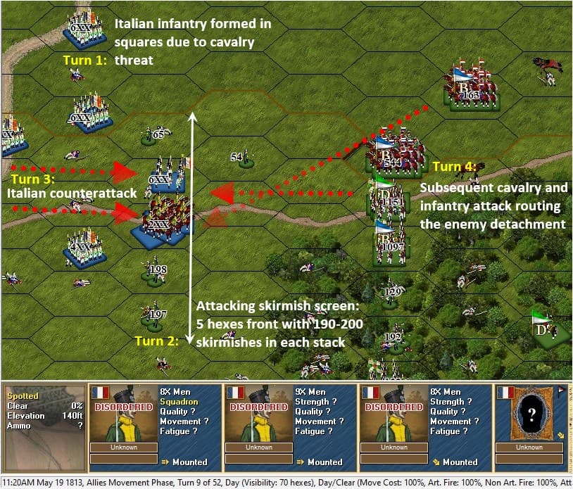

下图展示了使用散兵试探法军意大利军团防御时的情况:
译者注:当时还没有现代意义中的意大利这个国家存在,是不是叫“意大利军团”不清楚,知道这是法军中的意大利人组成的军团就行。
第一回合:由于骑兵的威胁,意军步兵不得不形成方阵。
第二回合:两个俄军步兵营以散兵阵型接近方阵,5个格子约1000名散兵射出致命火力,确立了对意军方阵的区域性火力(FP)优势。
第三回合:法军玩家在这种情况下没有任何好的选择。他派遣了一个轻骑兵团(这是他在该地区唯一一个做好战斗准备的骑兵预备队)投入冲锋,践踏(overrun)了其中一个散兵堆叠。骑兵冲锋得到了步兵纵队的支援,他们攻击了另一个散兵堆叠。俄军损失惨重,近200名俄军散兵被意军猎骑兵击退,两个单位被击溃,另一个陷入混乱。
第四回合:然而,意军编队现在很容易受到反击,因为它被整合成一个没有梯次间隙的单一编队。由一个骑兵团组成的俄军主要进攻力量,以及两个大型步兵营发起了进攻,导致意军骑兵在近战中被推入意军步兵所在的六边形,阵型混乱,造成了混乱和溃败。
该行动的最终导致意军陷入混乱,遭受重大损失。产生的连锁溃败,扰乱了意军步兵的第二梯队,导致了全面溃退。在接下来的回合中,该区域的意军单位几乎丧失抵抗能力,其中大多数单位都陷入混乱,并撤退到溪流后面的安全地带。
俄军的进攻是由散兵最初的试探推动的,事实证明,这是试图破坏意军防线的第一步。俄军在这一地区的损失约为350名步兵和20名骑兵,而意军的损失为500名步兵和40名骑兵。通过联合兵种作战赢得这一胜利,散兵在进攻中发挥了关键作用。他们的参与不仅吸引了敌人的预备队,还破坏了意军防线的完整性。

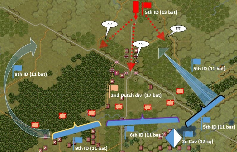

始终考虑进攻作战的正面。让我们以四臂村会战为例,《滑铁卢之战》中的剧本#203,它使用了一种架空剧本,并对OOB和PDT进行了一些调整。有关更改的更多详细信息,请参阅:http://1815.deds.nl/
从第一眼看,联军阵地在溪流后面的狭窄战线为纵深防御部署创造了一条完美的防线,集中了炮火和最佳的C&C覆盖,缓解了联军指挥结构的弱点。
法军有三个步兵师和一个骑兵师面对联军一个师:
•左翼的第9步兵师
•右翼的第5步兵师
•第6步兵师,延主干道从后方靠近
•第2骑兵师在中央
法军可以将他们的三个步兵师都投入正面进攻,但这是每个联军指挥官所希望的,将这场战斗变成一场代价高昂的绞肉机。如果联军指挥官打得对,并设法坚持7-8回合,直到英军增援部队开始抵达并部署纵深,考虑到部队规模大致相等,法军指挥官很难占领十字路口。

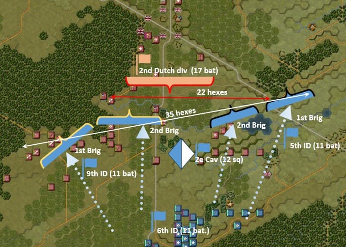

法军进行这场战斗的另一种方法是通过以下作战计划扩大战线:
1.第9步兵师的任务是通过Bossu森林包围联军右翼,第2旅将向前方十字路口推进,而第1旅将在Bossu森林部署其散兵,阻止该地区的几个联军步兵营靠向联军步兵师的其他部队。
2.第5步兵师将命令其第一旅向东北方向进军,并确保横跨溪流的桥梁安全,从而开辟一条向北推进的路线。第二旅将穿过Materne Pond左侧的溪流,并确保一个桥头堡,以进一步向主干道推进。
法军的这些举动给联军带来了一个艰难的困境。

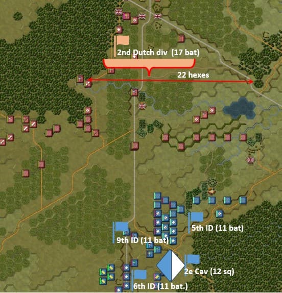

首先,第2荷兰师由于最初的部署而失去了部分阵地,就像历史上一样。
其次,即使联军玩家设法在溪流后面集中部队,该师也会陷入分散。溪流后面有大约22个格子的正面需要防御。第2荷兰师只有两个旅,其指挥官的指挥范围为3。
从指挥和控制的角度来看,第2荷兰师可以覆盖的最佳正面是11个格子(第1旅3个格子+第2旅3个格子+5个格子的师长指挥范围)。11个格子正面以外的任何第2荷兰师的部队都将脱离指挥失去控制。在英军增援部队到达之前,联军指挥官可以在11个格子的阵地上有效实现指挥和控制的覆盖,而上述法军第5和第9师接到的命令将使战线的正面增加到约35个格子,而法军则很容易就能保持指挥链的通畅!
因此,法军的目标是利用其指挥范围优势,尽可能地扩大战线,并尝试过度扩张联军阵型,导致其解体。这种机动对法军的另一个好处是将兵力转移到Materne Pond以北的战场,这对他们的骑兵优势更加有利。
将两个联军旅分散在更宽的战线上,将阻止联军指挥官部署和建立纵深防御:一线、主要抗压线和预备线。因此,法军应该很容易取得突破,瓦解孤立分散的联军步兵营。

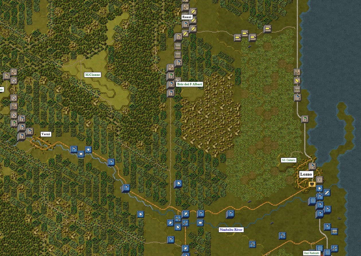

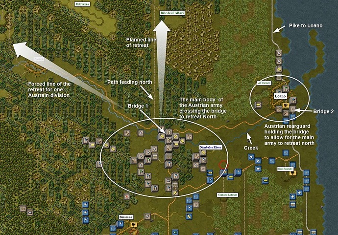

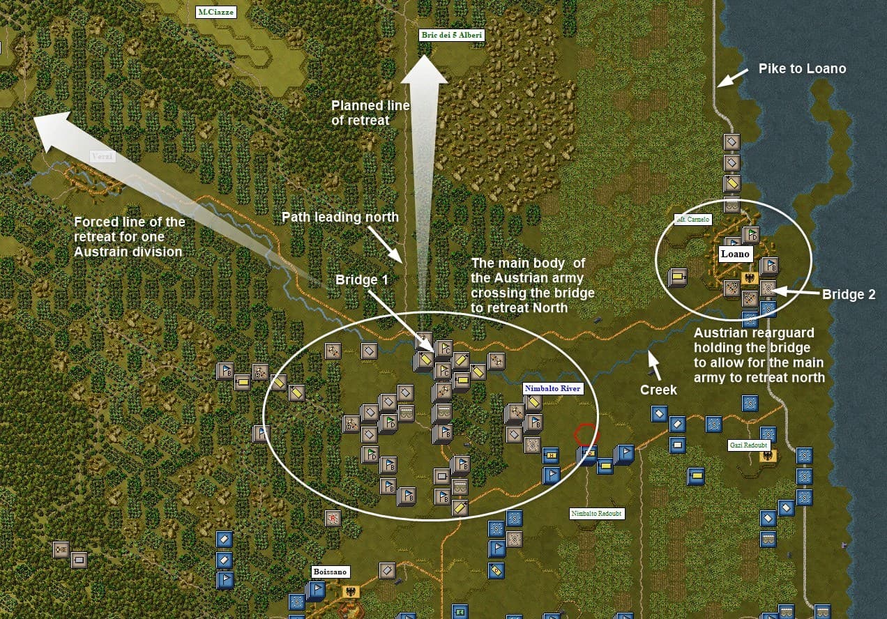

为了充分理解交通线在拿破仑战争背景下的意义,可以考虑在Battle of Loano期间的PBEM游戏中扮演奥军一方。选择1800年马伦戈战役的“进发热那亚”路线来进入剧本。
在地图上,奥军左翼后方有一条与海岸平行的公路。如果法军设法突破这条公路,他们可以有效地困住奥军,利用公路的速度优势迅速向北移动,超过奥军。对奥军来说,更糟糕的是,奥军后面有一条小溪(无法通行)将地图一分为二,两座桥提供了关键的阻塞点。
上面的截图显示了截至第10回合的情况。奥军已经放弃了“纵深防御”一章中描述的阵地,现在正在全面撤退。大部分军队挤在1号桥的周围,试图穿过小溪,沿着向北的小路撤退。法军正在大举逼近。联军玩家正面临压力。
道路(path)的移动成本是标准的,不会提供速度优势。然而,小径(pike)的移动成本减少了一半,这为法军提供了一个机会,可以在2号桥突破奥军阵地,以双倍的速度向北移动。这种机动使他们能够以两倍的速度与奥军主力军平行行进,超越它,随后从多个侧面迂回和/或将其困在受阻的地形中。这使得奥军无法在战斗中部署火炮和骑兵。
为了防止这种情况,奥军左翼的一个师组织后卫行动。他们的命令是在Loano守住2号桥,直到主力军安全越过1号桥并向北突破,如截图所示。
这位法军玩家决定集中精力在1号桥向奥军主力施压,而不是全力突破位于Loano的2号桥。2号桥附近的法军炮兵被重新部署到左边与主力军交战,为Loano的奥军后卫提供了一些喘息的空间。
在1号桥,训练有素的奥军掷弹兵成功地将法军挡在了海湾,刚好足够主力军在1号桥渡过小溪,向北突围。法军指挥官随后将他们的注意力转向位于Loano的2号桥。然而,势头已经丧失,奥军后卫设法守住了该地,只有在主力军安全向北移动的情况下才放弃了这座桥。
下面的屏幕截图显示了截至第19回合的情况。一个师正在向东北移动。主力正通过中心的道路(path)向北撤退。后卫仍守住2号桥,但已开始通过小径(pike)向北撤退,留下一些散兵来掩护逃跑。
尽管如此,主力的撤退是混乱的,只有一条道路(path)向北。火炮、骑兵和货车使得交通变得拥挤不堪,没有给步兵缓慢穿过受阻地形的空间。因此,一个师不得不使用另一条通往东北的道路,并从主力部队中分裂出来。一些部队在这个过程中搞混了,导致部分失去了指挥和控制。实际上,到这时,奥军被分为三个部分,脱离了阵地,挤在受阻的地形中,无法部署骑兵和火炮,一些部队被脱离指挥并失去控制。在地图上的任何地方组织起另一条防线是不可能的。
结果是法军取得了重大胜利。然而,奥军基本完好无损地离开了地图,使战役进行下去。
该剧本生动地说明了拿破仑时代的军队在通过乡村小路撤退时可能面临的挑战,同时被切断了其主要行动路线。处理一支3万人的奥军撤退已经是一项艰巨的任务。如果拥有一支规模更大的部队和数百门火炮,试图通过类似的地形撤退,将是一场彻底的灾难。

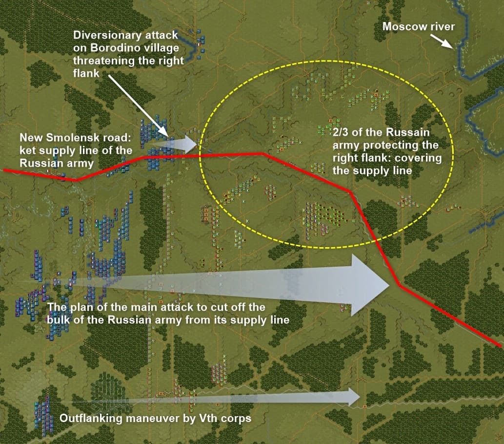

现在回到博罗季诺。在博罗季诺战役的剧本中,两军在整个1812年战役中使用的主要道路是连接斯摩棱斯克和莫斯科的所谓新斯摩棱斯克大道。博罗季诺村位于新斯摩棱斯克大道上(下图中用红色标记),这是库图佐夫军队的重要交通路线。
库图佐夫非常担心被切断与新斯摩棱斯克大道的联系,因为这意味着失去一条重要的行动线路。如果俄军需要撤退,就像第二天一样,这条大路是他们唯一可行的选择。该地区的其他乡村道路无法容纳携带数百门火炮、数万名士兵、马匹和数千辆货车的军队。此外,库图佐夫试图向东北方向撤退,却发现自己被困在无法通行的莫斯科河上,河岸泥泞,没有桥梁,面临着与1807年俄罗斯在弗里德兰战败类似的失败。如果没有主干道,库图佐夫将面临彻底的灾难,因为没有向东撤退的替代路线。
作为回应,库图佐夫在道路两侧的右翼部署了大约2/3的兵力(黄色突出显示),以保护这条关键路线,就像1815年滑铁卢之前威灵顿向Hal派遣15000名士兵一样,守护他撤退向大海的路线。这些部队在滑铁卢战役中没有机会协助威灵顿的军队,公爵在决定性战役前决定放弃15000名士兵,这表明拿破仑时代的指挥官对他们的补给线非常关注。
在博罗季诺战役中,库图佐夫对拿破仑的意图缺乏了解。虽然两个世纪后我们可能会明白,但早在1812年,俄军总部就没有这种回顾性的见解。因此,库图佐夫最初的部署旨在确保撤退线的安全,但也允许在必要时在几个小时内将一些部队从右向左转移。这正是俄军总部在战斗中所做的,因为拿破仑攻击俄军右翼的风险随着时间的推移逐渐降低。
现在有了对战役过程和军队部署的了解,让我们来看看拿破仑是如何处理这场战斗的。
拿破仑经常使用佯攻来吸引敌人的注意力和预备队。一个例子是早上对博罗季诺村的进攻。
拿破仑意识到库图佐夫对其右翼的担忧,并打算通过对博罗季诺村发动转移注意力的攻击来利用右翼。其目的是阻止库图佐夫从右翼向左翼派遣援军,因为事实上拿破仑的计划涉及突破俄军左翼并抵近新斯摩棱斯克大道,有效地迫使俄军远离主要道路。因此,迫使库图佐夫通过乡间小路向东撤退,可能会失去大部分火炮、货车和对军队的全面控制。
攻占博罗季诺村也为拿破仑提供了一个宝贵的炮兵阵地,使火力能够集中在俄军中央。博罗季诺剧本中的法军玩家通常会使用这个位置,通过占领村庄并在博罗季诺村周围部署第四军的重型火炮来反映历史。
有趣的是,俄军总部在同一天使用了佯攻。一支骑兵军和哥萨克奉命在战斗中突袭法国左翼。一些学者仍在争论这是否影响了拿破仑决定不使用他的近卫军。因此,这种策略也可以用于防御。
