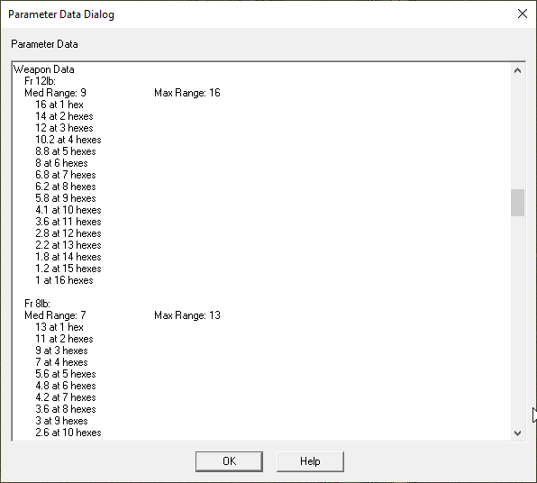

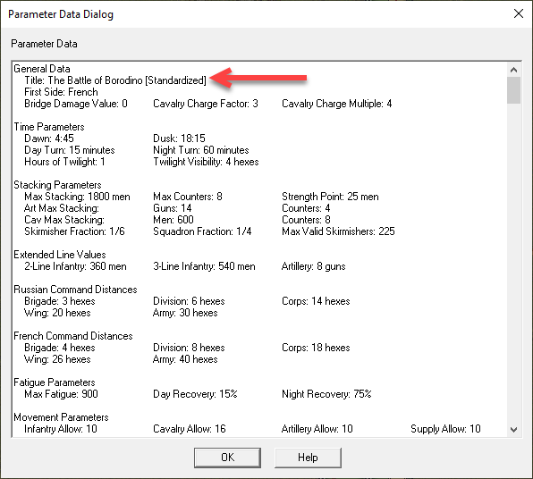

要了解这些信息,您可以在游戏中按F2键并打开PDT对话框,其中包含各种国家和各种火炮的所有的FP值表。

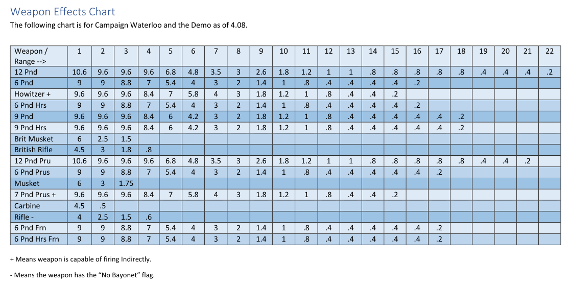

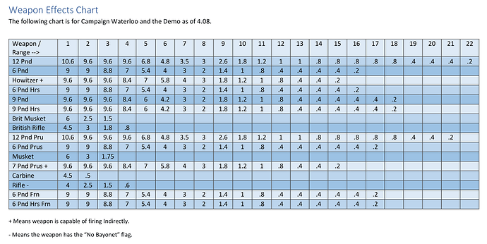

然而,在拥有众多不同磅数的的火炮的剧本中,翻看漫长的PDT对话框显然不切实际,PDT并不适合玩家翻看。幸运的是,对于本系列大多数游戏,游戏开发人员在手册文件夹中以WEC.pdf(武器效果表)的形式提供了汇总表。确保在剧本开始时打开此pdf,并在游玩过程中一直打开。
(RH)随着4.07更新的发布,WEC已与“常规帮助General Help”菜单选项下的“摘要信息Summary Info”文档合并(按F1)。
在决定火炮部署的位置时,使用WEC至关重要。例如,较重的12磅火炮,如法国的12磅,射程更长,直到6格(FP 4.8)依旧相当致命。在更远的距离,他们的火力值会下降。这对火炮部署和目标优先级产生了影响。对于12磅炮,应优先考虑具有良好射界的高处。另一方面,较轻的火炮在1-2格的较短范围内的FP仅略微下降(下降20~25%),但在中远距离内FP明显较低(下降~50%)。因此,最好将这些轻型火炮部署在更容易面对敌人进攻的位置,例如防御工事后面和主要抗压线(MRL)上。

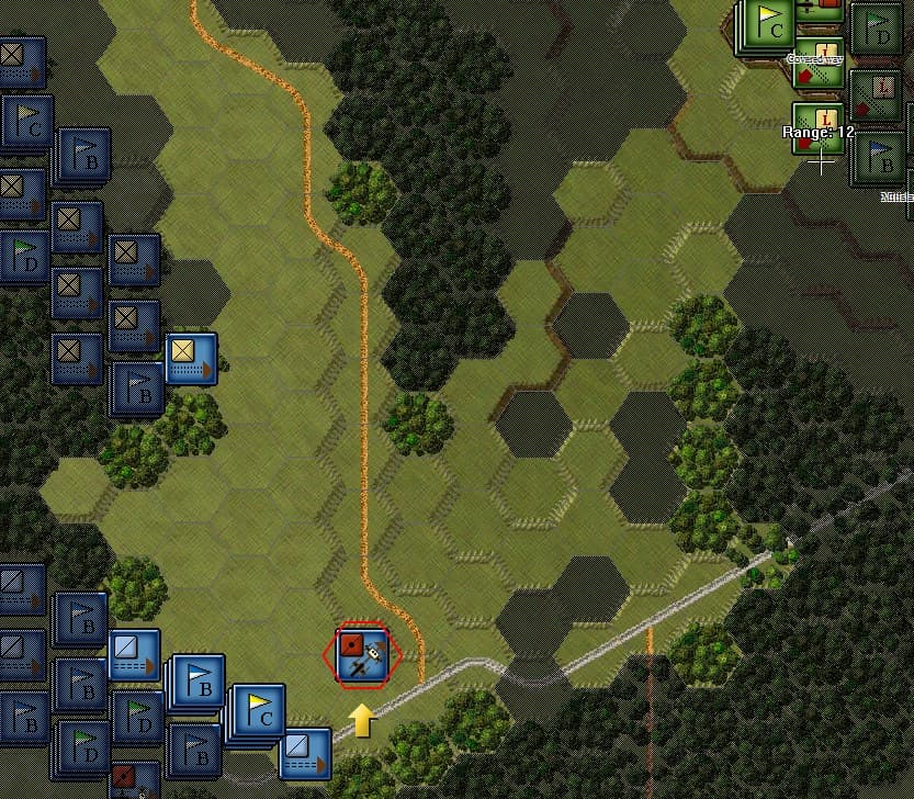

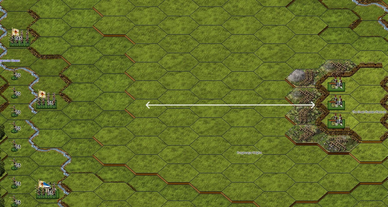

(RH)4.02版本中包含的工具有范围检查工具。除其他事项外,这在确定炮兵连的部署位置时非常有用。要使用,只需单击地图上的一个格子作为起点,按住Shift键,然后左键单击并按住远处的格子。将显示两点之间的距离。松开鼠标时,字幕会消失。这与 “该格视野Visible Hexes”(热键V)相结合,将在一张图像中为您提供距离和视线LOS(line of sight)数据,如下所示:
另一个突出FP值表重要性的例子是榴弹炮的使用。较短的距离并不一定意味着较高的FP。以普鲁士7磅榴弹炮为例:这些火炮在5-8的射程内具有比其他类似口径火炮更高的FP。因此,普鲁士7磅榴弹炮的理想位置是距离敌人7个格子,在那里它可以保持4点FP,并在敌军可以影响的范围外安全开火。
对于本系列中某些作品,WEC.pdf文件不可用,建议使用Excel或其他电子表格程序创建自己的表格,以便在游玩剧本时参考。
(RH)我们现在在PDT文件中提供了细分化火力值。这意味着,我们可以逐步递减,而不是在一个格子内从5突然到1,然后在多个格子内保持在1,直到达到最大范围。火炮发射的炮弹会在飞行过程中会逐渐失去动量——无论是在空中还是在地面上反弹——但不会在几米内突然变得不那么致命。截至4.08轮更新,这些细分化火力值已在系列所有作品的“标准化Standardized”PDT文件中实施。

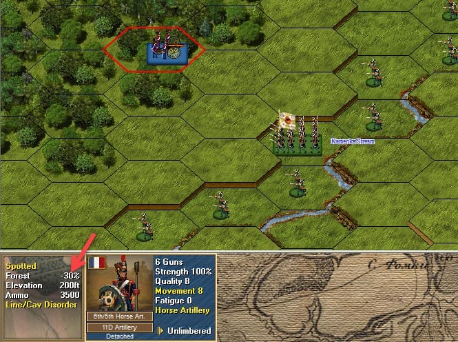

*(RH)关于4.07以后炮兵处理的重要说明。除非有一个空格子与该格子接壤,否则处于森林格子或村庄内就不能卸载火炮。这是为了将复数炮连部署在森林边缘,以获得最大的射界的同时,也有操纵火炮的空间,并将弹药部署在触手可及的范围内。受阻的地形不利于顺畅的炮兵行动。它还使炮连在受到威胁时难以迅速反应和移动。出于同样的原因,如果炮连确实在这种格子部署,它将不会受到地形修正的保护(下面的箭头)。

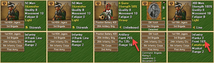

MRL的最佳单格堆叠包括:
•一个由4至6门火炮组成的半炮连。
•一个大型步兵营,组成线列,以尽量减少敌方火力造成的伤亡。
•几个散兵连,以增加格子内的人数,提高近战中的获胜几率。
•为近战提供士气加点的指挥官。

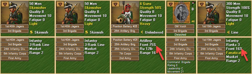

(右)参考上图,我想就堆叠发表几点意见。您需要意识到选择将多个单位放置在一个格子中的后果。
正面-看箭头所指,您将看到两个单位的数值“正面xx%”。这是涉及到开火射击时,该部队所占据的100米正面的百分比。在上面的例子中,部队间隔算作5米,因此作为“顶部”单位的炮兵获得了优先权,因此其所有火炮都能够利用正面75%的可用空间。位于其“下方”的步兵营只有16%的正面可供使用——这是根据可以容纳的完整的连的数量计算的——因此,考虑到缺口、连的人数和3排阵型,我们正在使用91%的可用正面进行射击。除非只有一个大型单位,否则你可能永远不会看到使用100%的正面。在这个例子中,这没什么大不了的,因为在格子中部署步兵部队的主要目的是防御,而不是进攻。有关较新的堆叠规则的更多详细信息,请参阅用户手册第5.3.9节。
散兵-这些单位必须处于PDT文件中规定的1/8最大堆叠限制以下。如果他们的人数超过了,他们将失去散兵阵型为他们提供的特殊加成。因此,在这种情况下,图片中的两个散兵连被认为是以松散的方式部署在其他部队的前面,这样炮火就可以穿过它们而不会造成人员伤亡。
Max Valid Skirmishers: 255,最大有效散兵堆叠:255
指挥官——只有最高职位的指挥官才用于计算。因此,如果将师长和旅长放在一起,只会使用师长的数值。指挥官的职位由他们照片旁边的字母表示。如果没有字母,那么他们就是“副官”,他们对游戏的唯一影响是在近战解算和在高层伤亡的情况下确定替换顺序。然而,所有人都面临着伤亡的风险。因此,如果可以避免受到伤害,那么在同一个格子中堆叠多个指挥官是明智的。您可以在用户手册第5.4.1节中阅读更多关于指挥官的信息。

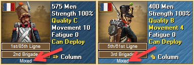

混合堆叠——我们在第一部分中讨论了这个问题,它在组建堆叠时发挥作用。你正在组建一个给予你防御优势的堆叠——确保它是一个有凝聚力的单位,而不是由你军队的各个部分组成的暴徒!(正是由于本节所述的原因,炮兵不受此规则的约束)。

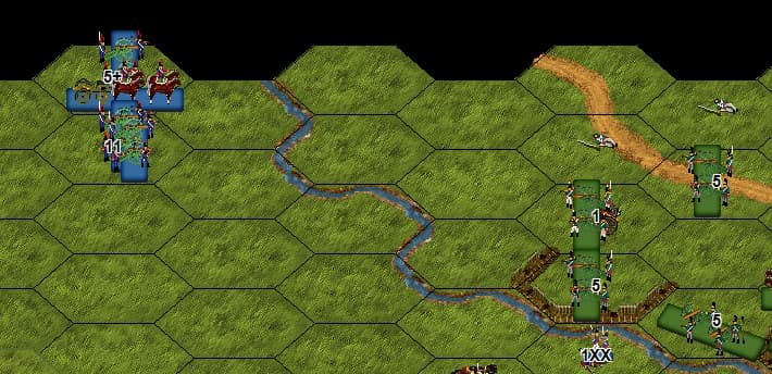

在进攻中,骑炮连可以集中推进,形成局部火力优势,给敌人带来两难境地:要么投入预备队,要么放弃阵地,要么被击败。在下图中,法国玩家集结了21门骑炮,在该处创造了对俄军14门火炮的FP优势:
在接下来的两个回合中,四门俄军火炮被摧毁,俄军不得不派遣炮兵预备队以稳定局势。

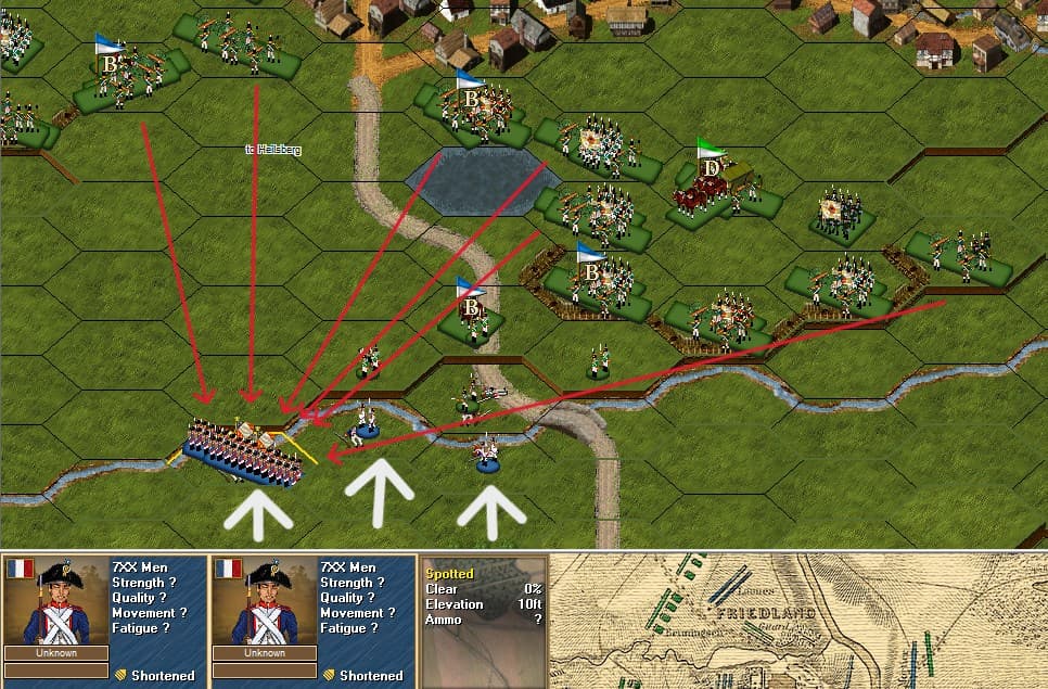

然而,当间接火力集中时,也可以产生良好的效果:
在上图中,法军使用洼地(defile)中的三个格子(由白色箭头标记)来威胁溪流后面的俄军防御工事。法军位于低地,因此没有直接的视野。预料到这一举动,俄军玩家集结了24门独角兽火炮,以5-6个格子的最佳距离间接射击洼地(defile),最大限度地发挥了独角兽火炮的火力:
经过三轮轰炸,由于损失和混乱不断加剧,法军步兵不得不放弃这片洼地。因此,间接火力可以带来结果,但需要在狭窄的正面上集中火力。
