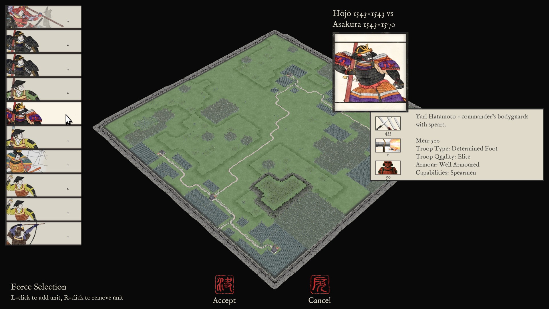

(这是随便选的一张图,举例用的)
地形:兵学就跟武学一样,环境决定技战术,而完成某种战术需要选择相应的兵种。地形是随机的,但对于点兵的影响却是决定性的。在某些情况下,有些体系有问题的阵营可能直接陷入死地,比如日本在森林里遇到朝鲜。所以新手入坑之际一定要格外重视沙盘,不要无脑选择数据强大但不能胜任实际情况的单位。
总的来说,根据地形进行点兵的原则就两条:地形越开阔平坦,越有利于重型单位(包括各种骑兵);地形越混乱复杂,越需要轻型步兵(特别提示:不可逾越的高原山脉只有散兵才能通过)
兵牌:兵牌上有一些词条值得我们关注:
  1. 最大数量:不考虑人力的话最多能选几队。比如铁炮武将的最大数量就没几个
  2. 人力:出动一队需要消耗的点数,图里没有显示出来。精兵虽好,可会被群殴哦
  3. 员额:右侧详细信息中。通常是游骑百余,突骑小股二百五、大股四百。散兵百余,列兵小股四百、大股八百。难民千余。每队具体员额无需在意,只需要根据上面规律判断规模即可,小股受到的远程打击有减伤(没打着.jpg)而大股被齐射会有堆叠惩罚,相反的是,小股在短兵相接时会因为寡不敌众更快地战败而大股则因为人数优势有加成

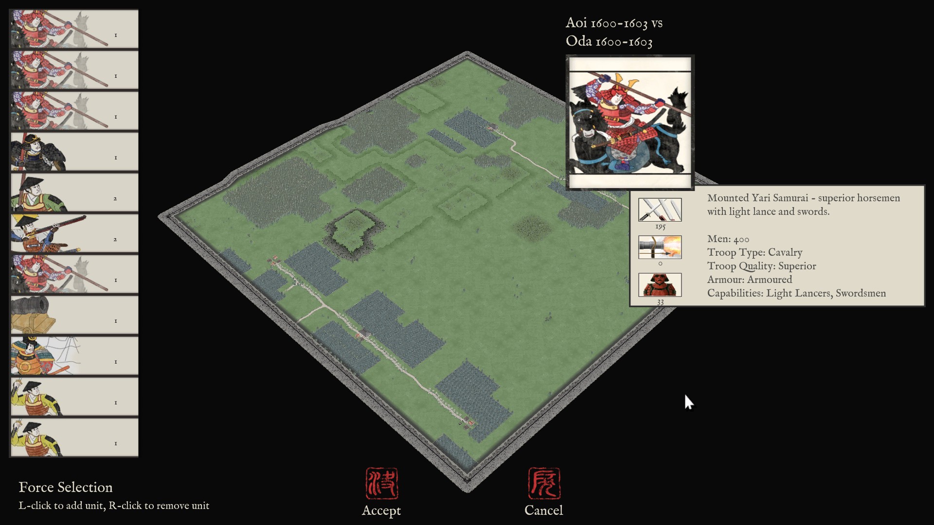

  • 突骑的机动没有那么优秀,他们的地形通过能力和适应性较为一般,也无法做到转身后立即行动,而没有马枪的突骑依然会闪避冲锋,但他们的冲击力就很强了,尤其是持有马枪的情况下。突击有以下特点值得关注:在鼠标移动至突击命令选项时,将会出现浮窗,提示了首回合胜率、平率、败率,以及在敌方没有状态下滑时次回合的胜率、平率、败率。如果次回合的胜率太低,骑兵会主动拉开距离准备再次突击,除非无路可退或者敌方也是骑兵。而这正是关键所在,新手往往根据现实世界的经验迷信骑兵,但当他们发现骑兵很多时候胜率并不高而且拒绝近身战斗的时候就会认为本游戏骑兵太弱而进入怀疑阶段,而发觉并学会利用以上规则的人才是正确认识了骑兵作用的玩家:骑兵依然是很强的,就强在他足够赖皮。在面对步兵时,他们可以反复地一击脱离,直到对方开始动摇再投入缠斗并最终击溃对手
    (未完待续)

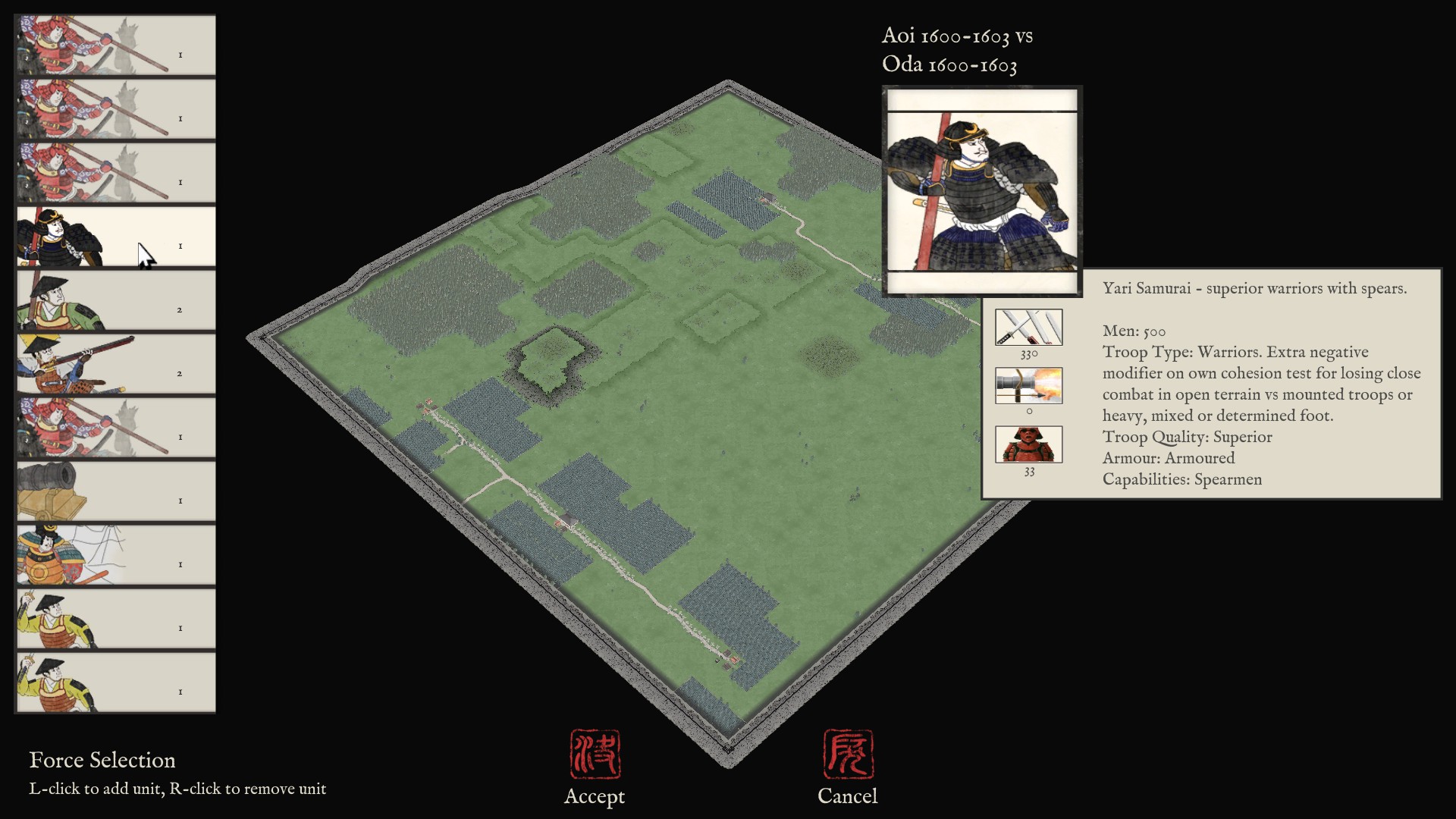

(例子:长枪武将)
  • 战士是真正的军队柱石。他们的行动点数比一般步兵更高,具备跟高的机动性;而纯近战的战士则可以主动攻击正常状态的一般骑兵,这使得我们可以拥有更多的战术选择。但是,在开阔地形上直接攻击行列严整的骑兵,首回合胜率依然不是很高,所以建议有的选的情况下不要这样做

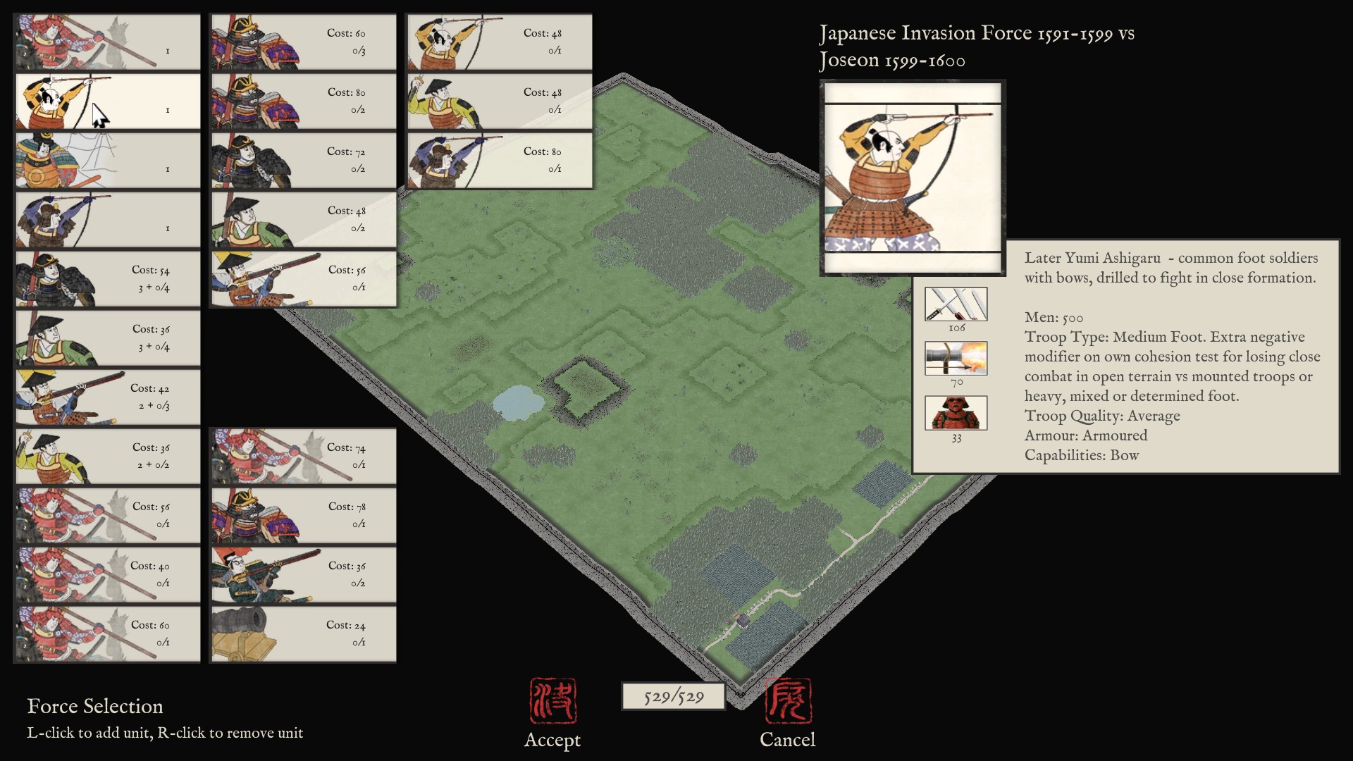

中型步兵是整个游戏中最常见的类型。他们是军队的主角——不是因为强,而是因为太多了。防护、火力、机动都就那么回事,可说的不多

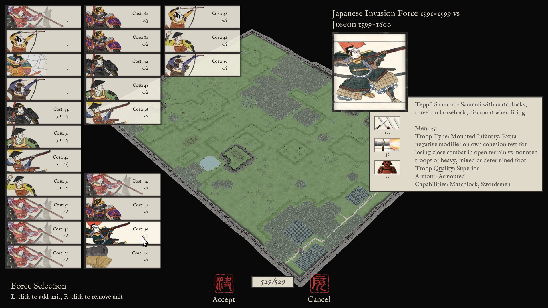

铁炮武将:给龙骑兵补一张图,也就是骑马步兵

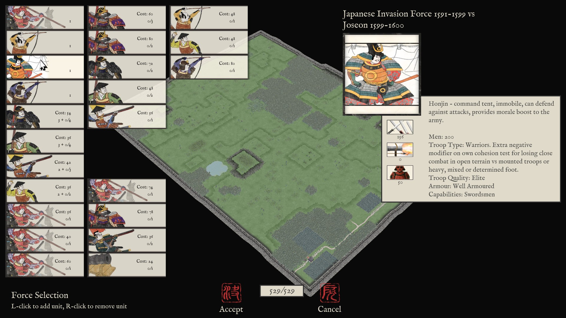

(例子:本阵)
本阵是个特殊的类型。虽然他的类型是战士,但是由于无法移动所以也没什么意义。本阵人数不多,护甲和近战很高,且没有侧翼与身后判定,固定占一个将军名额,而且是主将。其主要作用是提供指挥光环以提升友军战力。这里有必要提醒大家一下,就算本阵被踏平了战斗仍然不会结束,所以没必要把太多兵力浪费在围攻本阵上。相应的,我们可以把本阵放在较靠中路且靠前的位置(但要注意别挡道),这样就可以最大程度的让光环覆盖我方单位了。
