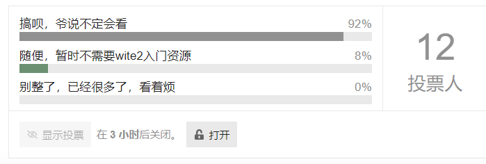

好那么事情是这样的;前几天登录霹雳霹雳看到自己之前录的那个视频教程 比较憨批 声音很难听、音乐太大了、和教学对象闹掰了 所以就给删掉了。没想到过了两天有啤友反馈说能不能重新上线,看到一半突然没了。所以我寻思要不以图文的形式简单讲述一遍,顺便留楼给大家伙一起讨论遇到的各种疑难杂症。
如果搞的话打算用尽可能简洁的脱离书本的语言来简易描述,争取做到当年那种一张A4教你上手WitE.doc的风格。
本投票为不记名投票,截止时间为22日0时(北京时间);结果在投票截至之后公布(以避免我自己看到谁投了一票结果多了个反对然后暗中报复(雾))。
虽然不太可能有机器人刷票但是依然要求1信任等级以及以上才可以,防止spam。
投完了如果搞就在这个楼下开始施工,不搞就删了。如果反对票低于总得票30%就搞。

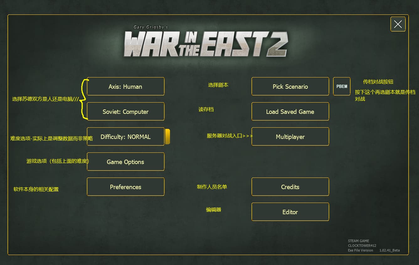

主菜单
如图。
开始一局游戏的方式是点击右上角的pick scenario。选择任意你喜欢的剧本进入即可。

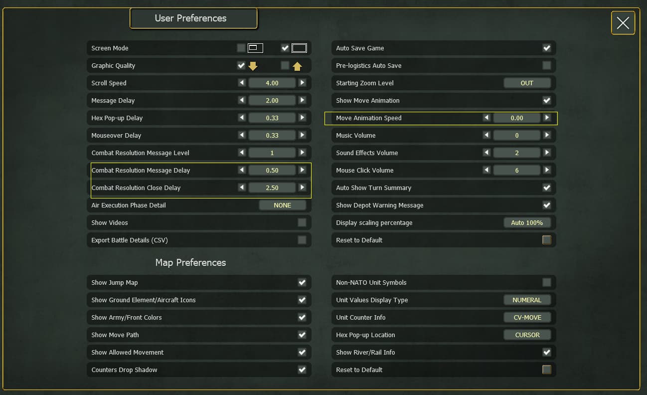

推荐的Preference设置:
降低左侧的Combat Resolution Message 两项相关数值(窗口打开和关闭的延迟时间)可以提高战斗流畅度;具体时间调整为够你看清楚双方大致损失即可。
右侧的Move animation速度调整为0可以很大程度节省你的宝贵时间,同时也不会像关闭动画那样遇到莫名击飞的问题。

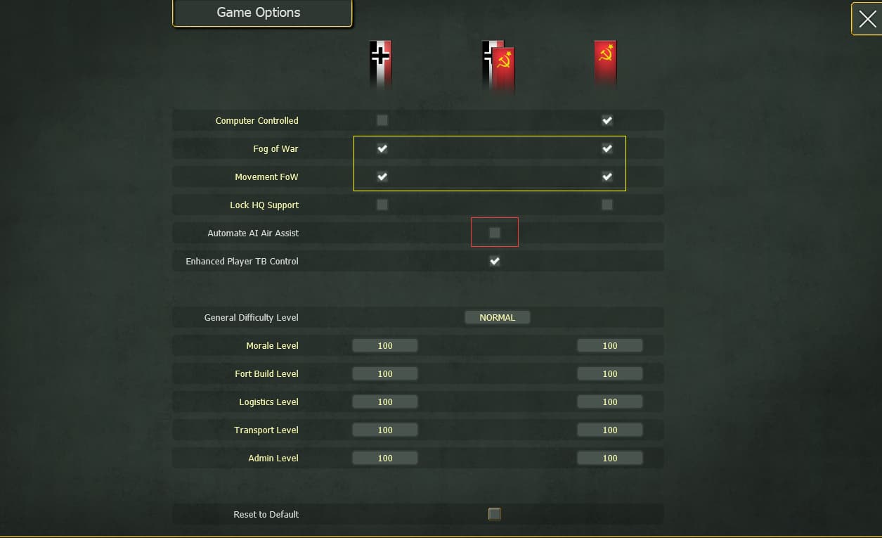

如果你想对空军进行任何干涉的话,一定不要在红框圈出的checkbox打勾。

上贴 game options中红色框出的Automated AI Air Assist处于勾选状态时,直接点击最右侧的F12回合结束按钮即可由AI自动完成空军操作并结算。
如果你没有勾选该checkbox,只需点击上图中红色圈出的按钮,点击yes,即可令AI(参照模糊指导)生成任务;点击F12结束回合交付运算即可。

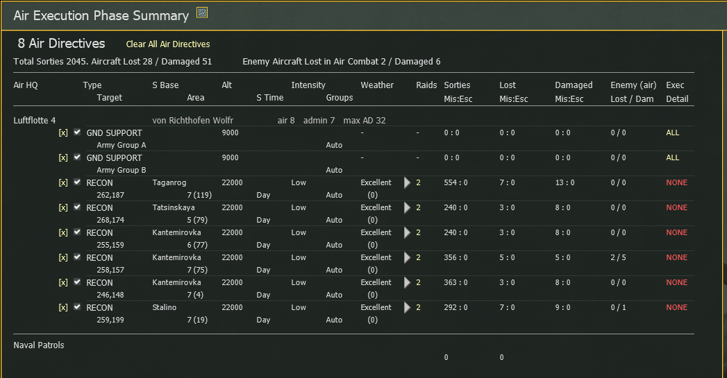

空军执行完以后,你首先拿到的是空军执行的报告。该报告会告诉你各个任务的损失和效果,当然你现在没必要看这些,点右上角的关闭即可。

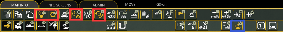

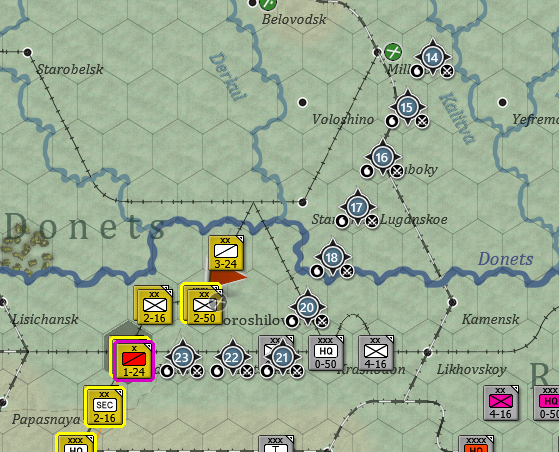

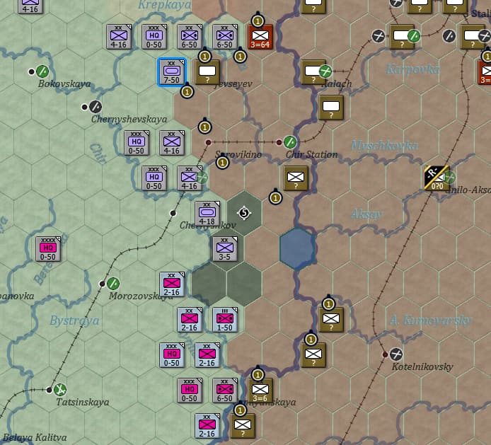

地图信息栏

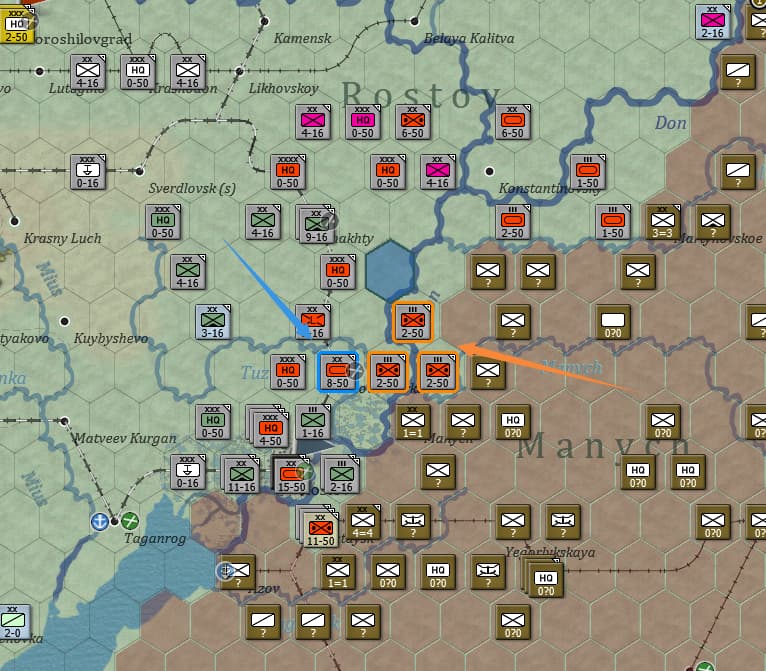

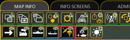

按钮面板的三个分页中,第一个分页即为地图信息栏。建议开启图中圈出的四个红色按钮,默认情况下仅有E(第一个)被开启。
无论你是否已经对空军操作和相关内容熟练,我会建议你关闭蓝色圈出的按钮。该按钮用于切换对地支援状态,当前状态下已开启,面板最上方也对应显示为GS-on
在四项红色开关均开启的情况下,可以看到:
  1. 控制区显示开关:地图被分为红色/非红色的两部分。 红色 区域为敌方控制,非红色 区域为我方控制。(我方控制地带又分为亮色和暗色两种。亮色指本回合开始时已经处于我方控制下,暗色代表本回合执行过程中新近从敌方夺取的区域,它们在移动和补给意义上有着不同效果。)
  2. 工事等级显示:格子左上方圆形圈出的数字(图中凡有的均为1)为该格的人造工事等级。该等级越高,在该格的单位防御时越有利。 单位在结束回合时,根据剩余的MP(移动力)和本身的工程能力挖掘战壕,提升工事等级。 工事等级不代表该格的最终工事修正等级,仅指这种由单位人力修筑的工事等级。该数值会在格所有权转换(也就是夺取)时清空。
  3. 战斗延迟显示:图片正中央的黑底圆圈数字5即为战斗延迟。该格发生的战斗会按照战斗烈度增加战斗延迟,而后续移动经过该地的单位将会按照延迟级别高低收到不同程度的移动力扣除。此外,单格最大战斗延迟等级为9,也就是说一旦打满,该格将不再能够进行战斗。
4. 单位状态显示:图中单位算子的边框被着色,橙色代表将会在一定时间后撤离战区(地图),蓝色代表refit状态(条件下优先补员);红色代表被孤立(包围,图中没有这种)

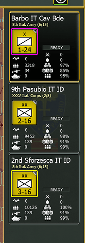

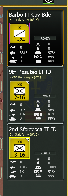

移动首先需要选择单位。点击一个格子,即会选择该格最上面的单位。WitE系列允许每格堆叠最大3个算子:
如图所示,点击一个格子后,画面右侧出现单位选择栏。你可以在这里通过左键点击(选择与反选)来手动选择你现在想要进行操作的单位。
此外,再该格再次点击会 “选择下一个单位”(即循环选择这些单位);双击会选择该格所有单位。
A-M的算子数据显示模式下(即上图的,注意链接符号是“-”),A为进攻力,M为移动力;A=D的显示模式下A依然是进攻力,D为防御力。

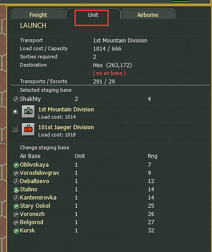

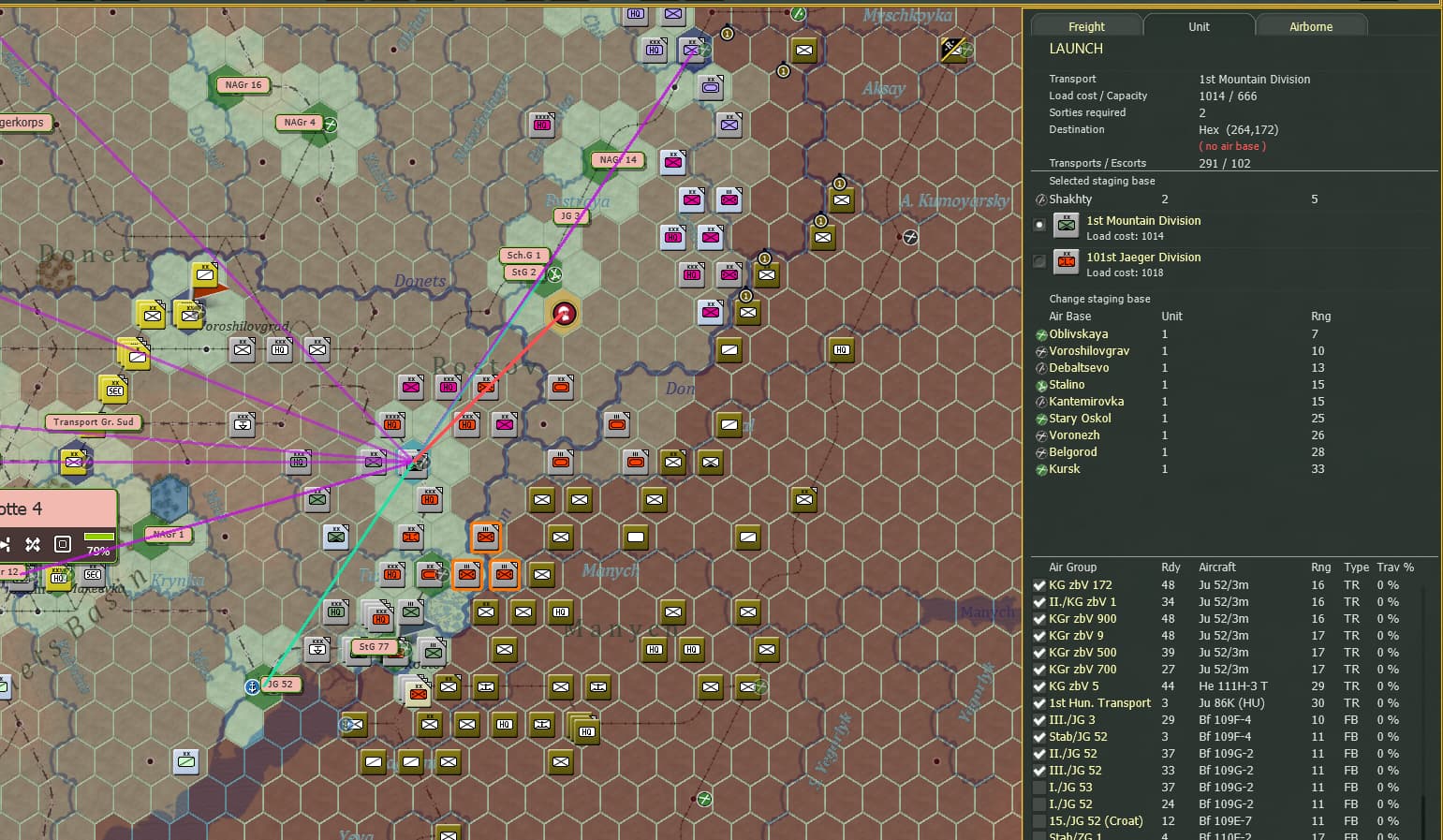

坐飞机
萌新不建议坐飞机。首先,空运运载力很小,需要很多很多运输机才能运输很少很少的单位。其次,条件苛刻,出发地必须己方机场,目的地必须是己方机场及其相邻格;最后,空运过程很脆弱,宝贵的运输机和不那么宝贵的单位很容易被拦截而白给。

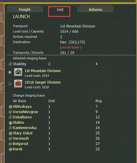

如果你铁了心要坐飞机:
QQ截图20220921224818
然后:
选择你要空运的单位,它显然必须在己方机场才会显示出来。
地图上点击目的地,显然只有己方机场及其相邻格才予以显示。
在下方选择执行任务的运输机和护航机。紫色显示为运输机前往单位所在机场接人,红色是拉上人以后(运输机和护航一起)飞往目的地;蓝绿色为护航机前往出发地机场护航。在将单位交付到目的地以后,参与单位将会返回出发地机场,然后各回各家。
完成设置以后点击 LAUNCH 执行
除非你刚刚夺取了一个关键机场,但是又找不到(足够的)人去守它,才有可能用得上这种运输方式。

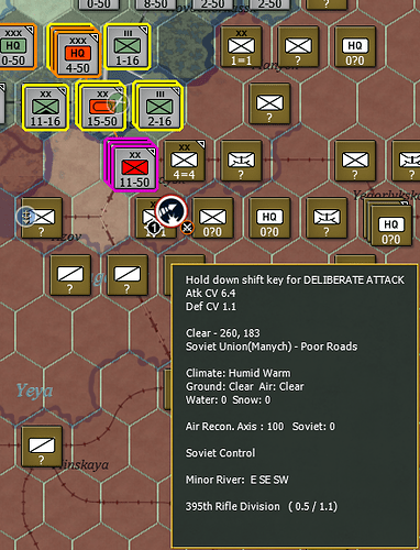

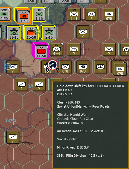

战斗分为两种:快速进攻(Hasty),准备进攻(Deliberate)。
前者我们昵称为踢,后者昵称为打或者拳等等。
出于显而易见的原因,大多数陆军单位只能对相邻格的敌军发起进攻。苏军的独立火炮单位可以打两格(也就是隔着一格距离参与战斗)。
快速进攻
快速进攻只能由同一格的单位发起(也就是说最多三个);快速战斗的战斗力为显示值(也就是算子战斗力)的一半;好处是使用的MP少,适合移除弱敌军,或者由强大的数个快速师一同踢击路径上战力稍高的据点来实现快速穿插。
如上图,注意图标为带箭头的爆炸标志。
踢击的基础MP消耗为步2摩(快,所以也包括坦)3.
准备进攻
准备进攻不是说准备进行进攻,而是说有相对充分准备的进攻。
按住SHIFT再点击敌方即可,注意图标为单纯爆炸图标。
准备进攻可以由所有有条件对该目标格发起进攻的单位参与,只需按住shift的情况下鼠标滑过这些友军所在格即可。记得在右侧选择\反选参与单位。
准备进攻可以发挥完整战斗力,能够更好的让指挥部派出强大的支援单位进行专业操作;但是消耗很多移动力。
基础消耗是步6摩16.

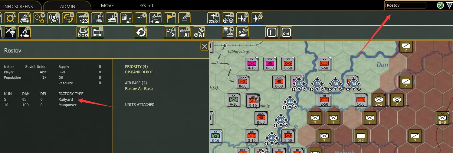

2.建站
当你路过某个城镇的时候,不妨点开右上角的名字:
如果该处列出有railyard,恭喜,它能够提供一定能力的物资囤积、派发增益,因此适合作为补给网络的节点之一。(平地也可以,只是能力要差些。)
点击…我超 这个小剧本不能建
点击城镇名字或者该是城镇名字的地方的右边的右边的按钮,通过消耗1AP你就建立了一个depot(补给站)。depot就是从火车上卸下来并存放补给,把它们装上卡车送去部队的地方。 往上面加陆军HQ可以提升其最大存储量可能还有转发量。

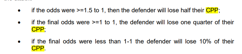

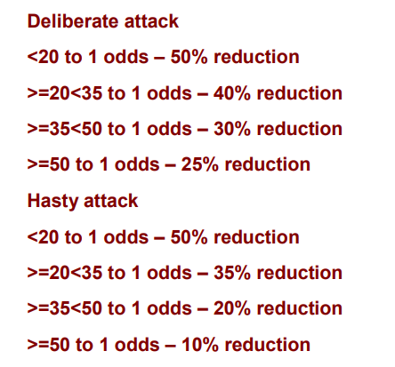

每点CPP在 进攻 时增幅当前数值百分比的进攻力,但是由于实际上算子的战力显示是已经算过了该乘数影响的,所以其实是不需要玩家手动计算的。
每24点SMP恢复1点CPP;处于浅色地格翻三倍、突击状态翻两倍。
每移动1格,CPP降低1点;
进攻时,按照该表扣除:
QQ截图20220923142710
防御时,按照该表扣除:
(防御失败撤退则损失所有)
所以CPP膨胀的战力实际上是在吹气球;它攒的很慢、用的很快:一个处于最佳CPP恢复状态的师需要挂机2回合才能攒满100点cpp,而只需两次低于20:1的进攻作战就能将它的战斗力打回原形(如果是未得手的巷战争夺的话,一次就能让它从20CV变成3CV)。
在这种机制之下,寄希望于充分恢复的CPP提供常态进攻战力是不实际的。你对可持续战斗力的估计应当是良好状态下基础CV的110-130%,这会允许你在推进作战中维持一个相对有利的作战平衡;而攒满100点cpp的奢侈仅仅适用于用作杀手锏的快速单位,和准备攻坚拿下关键城市的主力步兵师。
