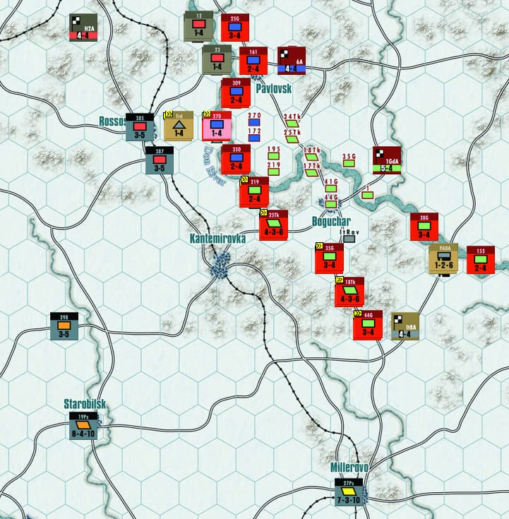

所以,很自然地,选择的三个签就应当是1GdA,2GdA,以及5TkA和5ShA中的一个。这个很好理解,其实也没有什么更多的选择了。可能会有人选3GdA或者6A。对前者而言,3GdA虽然是历史上的主攻方向,但在初设中,能看到其兵力并不能和东南方的集群相提并论;而且就算能突破罗马尼亚在顿河上的防线(初始时,除了2GdA正对4PzA,1GdA已经在河对岸取得了一个桥头堡之外,在整条战线上轴心国军队都是依托河流的,红军必须要吃攻击减半的惩罚),罗马尼亚部队还能在后方河流重整防御(如下图):

对于后者(6A)而言,我们可以猜到用意在于快速击溃当面H2A以夺取铁路线,这样红军增援就可以直接走到哈尔科夫乃知第聂伯河,从而给德军北线以压力。但是单靠6A可不可以在4回合内夺取铁路线呢(到第5回合,指环战役结束,可以使用通过斯大林格勒的铁路线,因此再往后算夺取这一段铁路线意义不大),从兵力对比上来看,北线6A8个步兵师对阵H2A8个步兵师,虽然仆从国的步兵师就是垃圾,但在Rossosh附近坐了两个德军3-5的步兵师,倘若被击退的仆从国1-4步兵师回合起来,就能有两格形成4防御力,这对于红军而言往往顶多只能打出2:1的攻防比,如果考虑地形,可能只有1.5:1。而这一切的前提还要是突破了顿河的一线防御。至于北边的69A,只有四个师,在援军到达之前基本上就是纯静态,不予考虑。

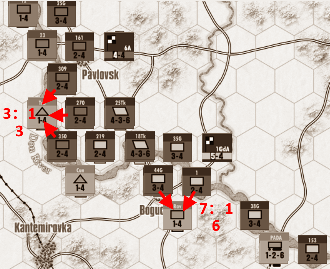

在游戏一开始红军有一个特殊攻击阶段:选择一个指挥部激活,只执行攻击阶段。在这里激活1GdA。

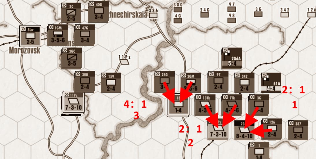

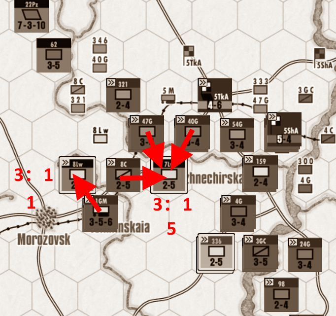

用两个近卫步兵师和一个步兵师攻击南边的意大利拉文纳步兵师,因为两个近卫步兵师已经渡过顿河,所以不用吃跨河惩罚(这也是整个AVL开局里唯一一个不用吃跨河惩罚的位置),配合另一个吃跨河惩罚的步兵师可以打出7:1的攻防比。这样,只要掷骰子结果是3-6,就可以直接歼灭这个意大利步兵师(后面会说,这一步很关键),结果掷出6。在西边,用六个步兵师攻击河对岸的两个意大利步兵师,攻防比是3:1,掷出一个3,意大利步兵必须向后撤退。算上挺进,结果如下:

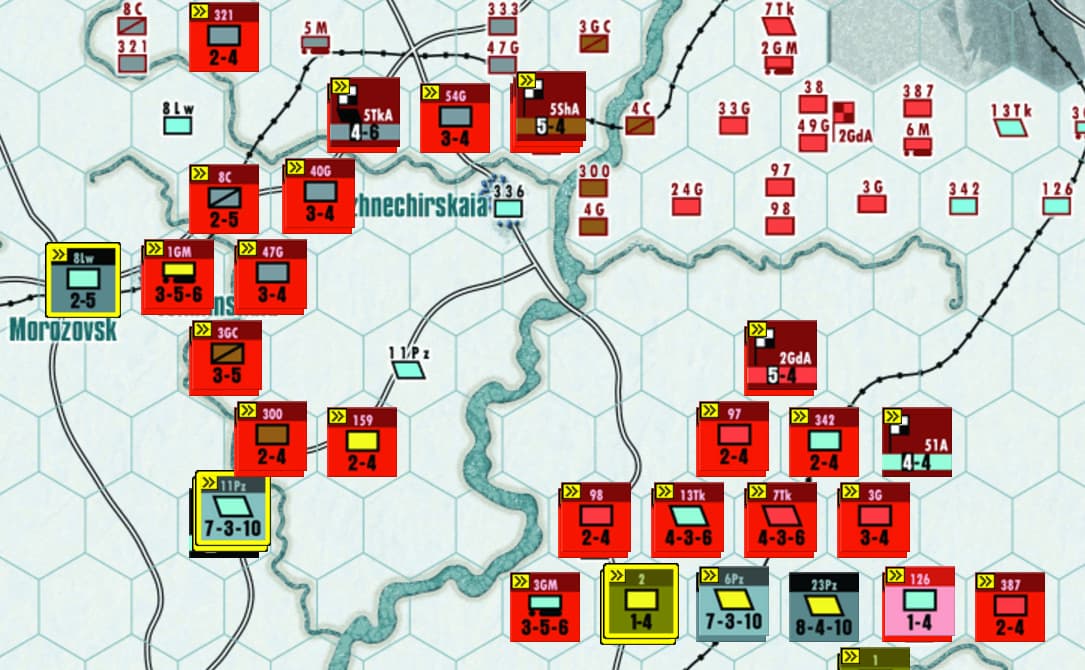

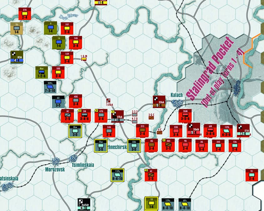

第一个签抽出了5TkA,对红军而言算是一个不错的开局。下图是开局南方局势:

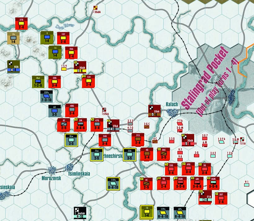

可以看到,在开局的时候,德军防线虽然称不上坚固,但红军也并非容易突破,特别是东边坐在城里的336步兵师,不仅有着3-5的数据,还依托河流和城镇,贸然进攻也可能要花费一些时间。在这里我们不如放弃攻击的机会来调整部署以为后续攻击争取有利条件:

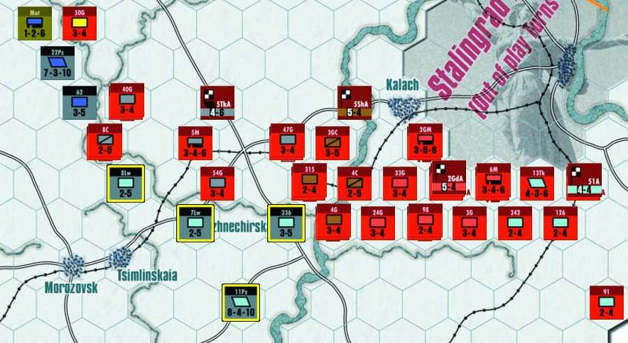

在这里,我们把北边3GdA的机械化军南移,把后面两个步兵师西移,合力进攻西边的8Lw,可以打出3:1的攻防比;3GC和4C南下,后面我们会谈到这个操作的作用(不过眼尖的大佬应该也能看出来了)。

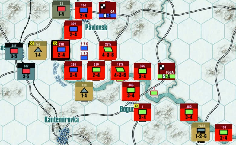

下一抽好巧不巧居然抽出来STAVKA了。全线进攻!在这里我们先看北线攻势。北线激活顺序是由北到南 69A-6A-1GdA。由于69A没什么可干的,我们仅把指挥部位置前移外加调离一个20G,接下来到6A。

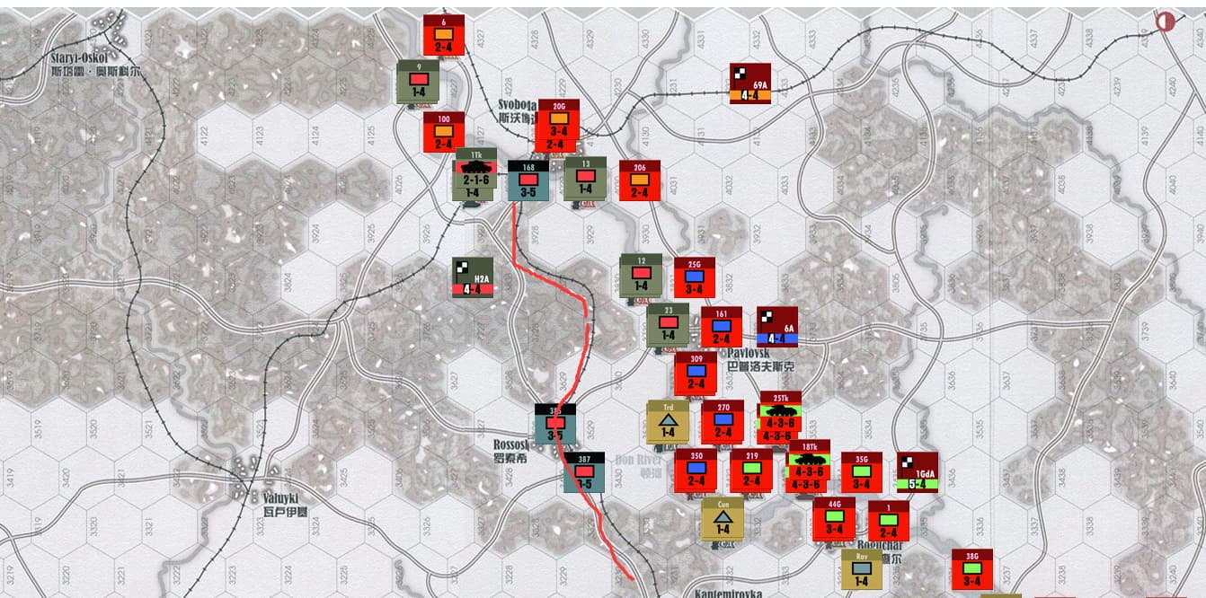

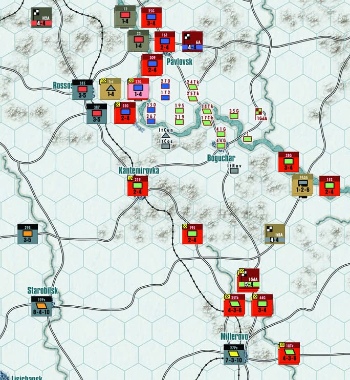

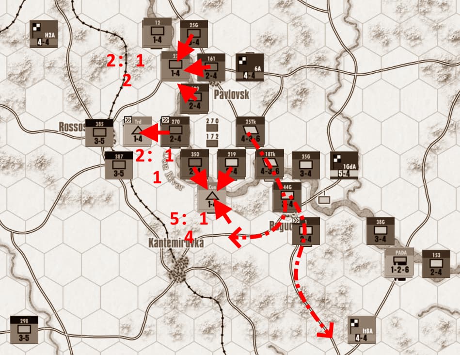

北边四个步兵师攻击匈牙利两个步兵师,2:1,掷出2,无战果;南边两个步兵师进攻两个意大利步兵师,2:1,掷出1,自损一点;两个坦克军调下来和四个步兵师攻击两个意大利步兵师,5:1,必然打出战果,意大利步兵师撤退到ZOC必死无疑,这里掷出4。1GdA的部队沿公路向南发展,但不要超出1GdA指挥部的控制范围,保证后续联动。结果如下:
1GdA只执行移动,结果如下:
苏军本回合还有一个1GdA的指挥签,这样攻击Milevoro的总兵力就是4个坦克军+3个近卫步兵师+1个步兵师攻击27点攻击力,这样就是9:1城镇修正到8:1的攻防比,只要掷到2-6就直接歼灭27Pz。
这也是为什么前面说歼灭意大利步兵师很关键。因为一旦只打出撤退战果,那意大利步兵师势必往道路上撤,这样就卡住了红军的攻击矛头。可能就需要步兵来清扫,不能调入对Milevoro的攻击。不过即便如此,由于本回合四个装甲军都有动三次的机会,这样都可以调入对Milevoro的攻击中,这样也有5:1改正后4:1的攻防比,T1还是能打下Milevoro的。
对德军而言,红军北线在T1攻下Milevoro就能造成很大的压力,如果放之不管,T2时1GdA就要准备过顿涅茨河了,而德军能用于阻滞的兵力,只有增援的三个步兵师,R3A下面的一个步兵师和装甲师(22Pz),后方作为战役预备队的298步兵师和19Pz,而且还不能一个指挥部統管;反而是1GdA此时在突击位置上享有着内线的优势。就补给而言,1GdA不用太担心自己的后路被德军掐断,大不了等东边5TkA突破敌方战线后照样能连到补给。

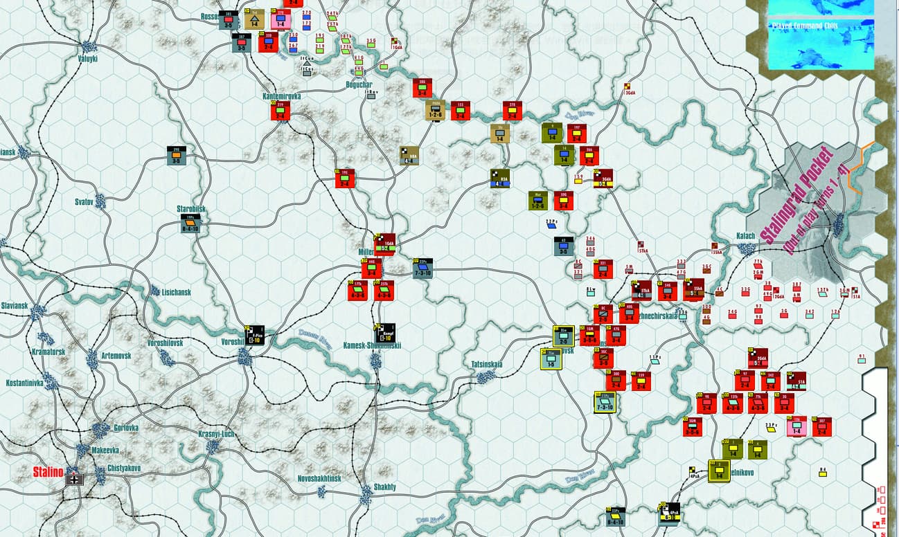

南部的激活顺序:51A-3GdA-5ShA-5TkA-2GdA。这个顺序是依照联动的原则制定的:优先动需要被联动的部队的两侧的部队,再动被联动的部队,以达到最多的联动数量。以下是3GdA和51A的阶段:
把部队往前线移动就可以了:

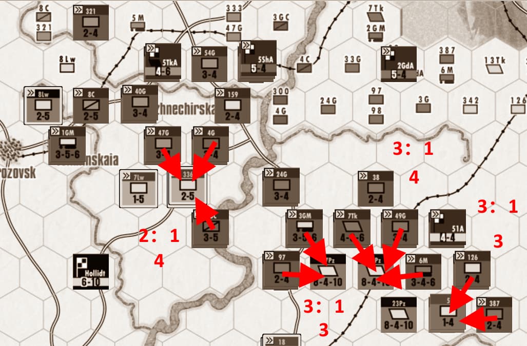

然后是5ShA。进行移动,然后进行如下攻击,攻防比和掷骰点数已标出:
除了最东侧攻击6Pz无战果之外,其它都打出了战果。这里我们可以看到在一开始激活5TkA的时候调动骑兵迂回过河的操作,这样不仅能凑出2:1的攻防比,还能卡出ZOC——这样德军步兵撤退就必须强制受损了。这里我们的攻击是从西到东结算的。结果如下:

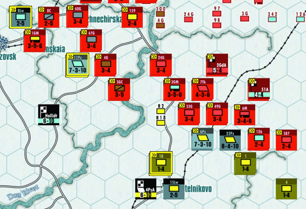

然后是5TkA。两个机械化军向南抢占Tsimlinskaia,骑兵军后续跟进,彻底击溃Hollidt的防御:
残破的步兵师和装甲师留到2GdA处理,大的都在后头呢:
从左到右结算,这样考虑战后推进的话,6Pz就必须受损一点。Hollidt的受损的步兵师被歼灭,装甲师受损。结果如下:

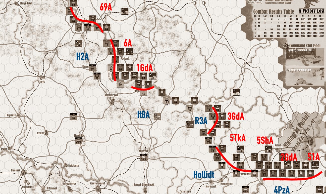

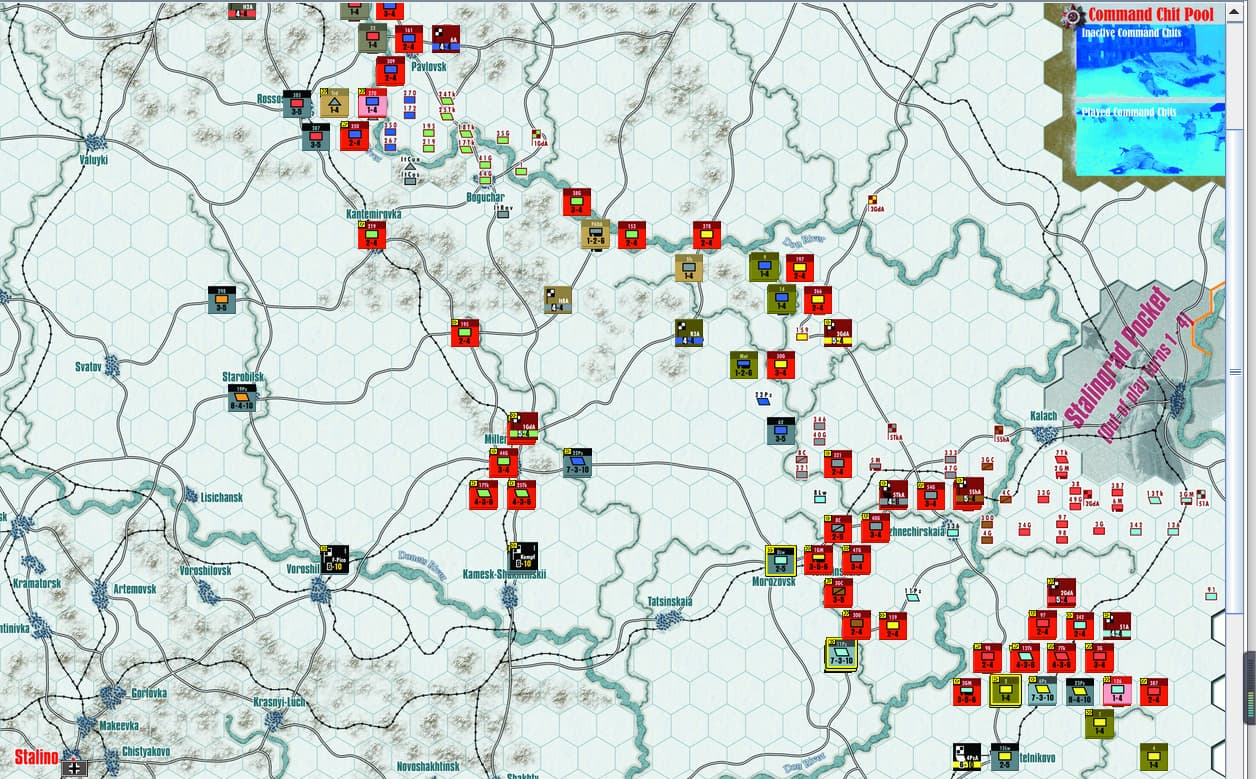

当然,一开始就抽出来两个红军签,对红军而言算是个很好的开局(这不是俺可以设计的,真的是抽出来的!)。然而,如果开局抽出一个4PzA或者Hollidt,对德军而言也并没有太多能操作的空间,一个可以考虑的是4PzA出一个装甲师堵住336步兵师东边的口,防止红军骑兵绕过来。我个人认为对德军比较好的开局是打出2GdA&5TkA后打出4PzA或者Hollidt,而STAVKA在德军签后面,这样能让德军有撤退的弹性。
最后两个签,先抽出来1GdA。没什么好说的,按照刚才说的把milevoro给扬了,8:1掷出一个6。27Pz被全歼。最后的R3A把一个装甲师和一个步兵师从前线调出来,放增援,全局如下:
