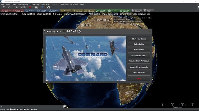

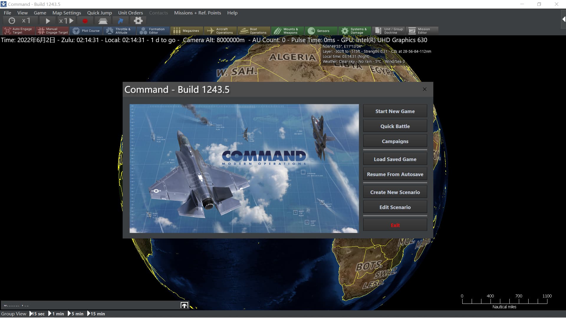

在M社更新了Build1243.3后,后续发布的所有手动更新包都要求在open beta的基础上进行,可以认为该beta已经成为了相对于商业版(steam上默认的版本)和专业版(你玩不到的那个版本)相对独立的一条更新路径,并且由此开始了腹泻式更新,一个月更新的内容可能超过过去半年。因此打算把该贴作为一个长期更新的项目,介绍一些重要的更新内容。
官方论坛更新帖:https://www.matrixgames.com/forums/viewtopic.php?f=10201&t=384052
steam用户未自动更新的可以尝试在“库”页面右键–属性–勾选参与测试版并检验文件完整性

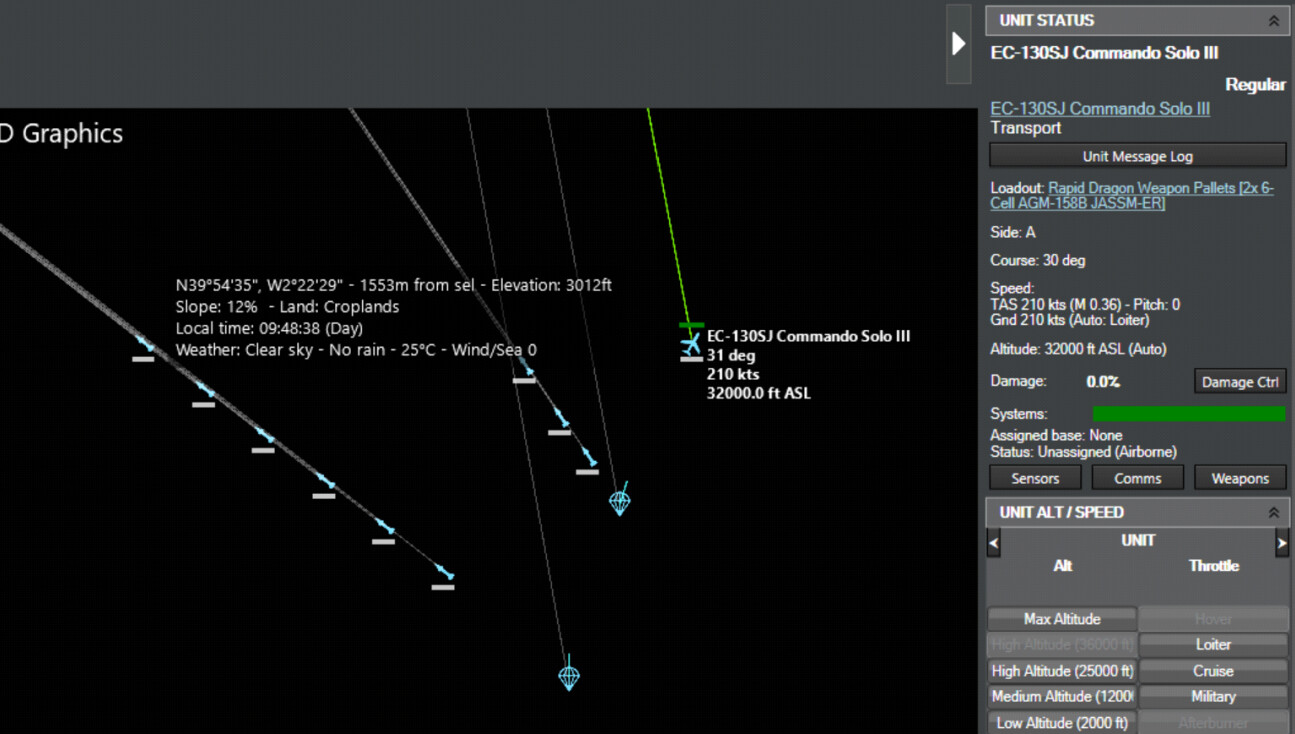

(2)新增“托盘武器”
相关阅读:
托盘武器的发射逻辑与其他武器有一定的区别,即飞机等托盘武器平台需要先发射“托盘”,再由托盘发射具体的武器。
因此:①直接将某一“托盘”分配给一个目标意味着托盘中所有的弹药都将被分配给这一目标。②即便一个“托盘”中的弹药没有被全部分配出去,该“托盘”也会被发射出去③“托盘”从载机上被发射后仍然可以进行武器分配

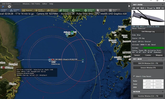

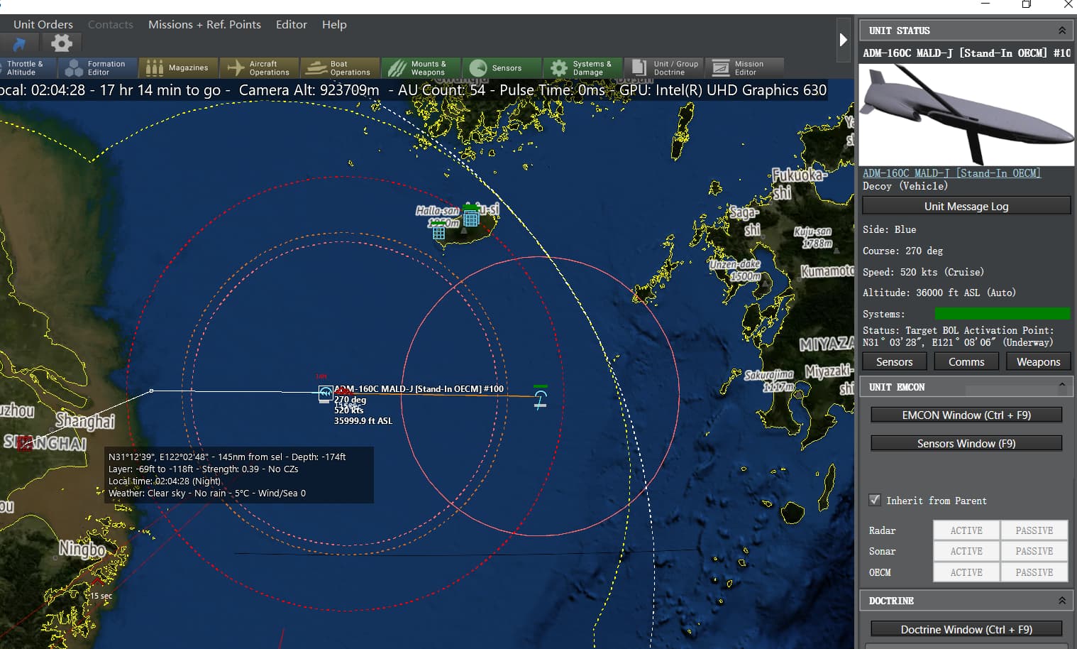

(1)消耗品无人机及相关武器/无人机现在可以规划路径
如ADM-160C MALD-J这样的空射诱饵,过去只能朝着一个固定坐标以BOL模式发射后直线飞行,现在可以像一些巡航导弹一样进行路径规划

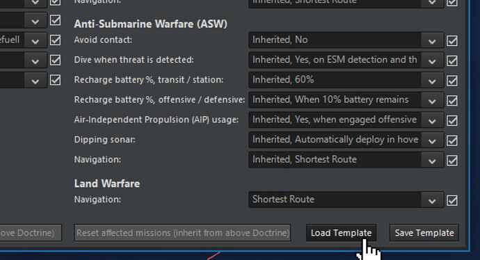

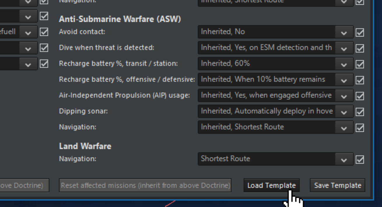

(2)增加了条令模板
包括ROE/WRA/Doctrine在内的条令设置可以保存为模板,方便玩家给多个单位/任务进行统一的个性化调整或保存自己的设置

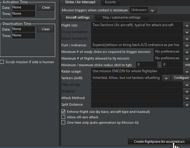

(3)定制飞机飞行计划
可以为任务中指定的飞机设定相关指令

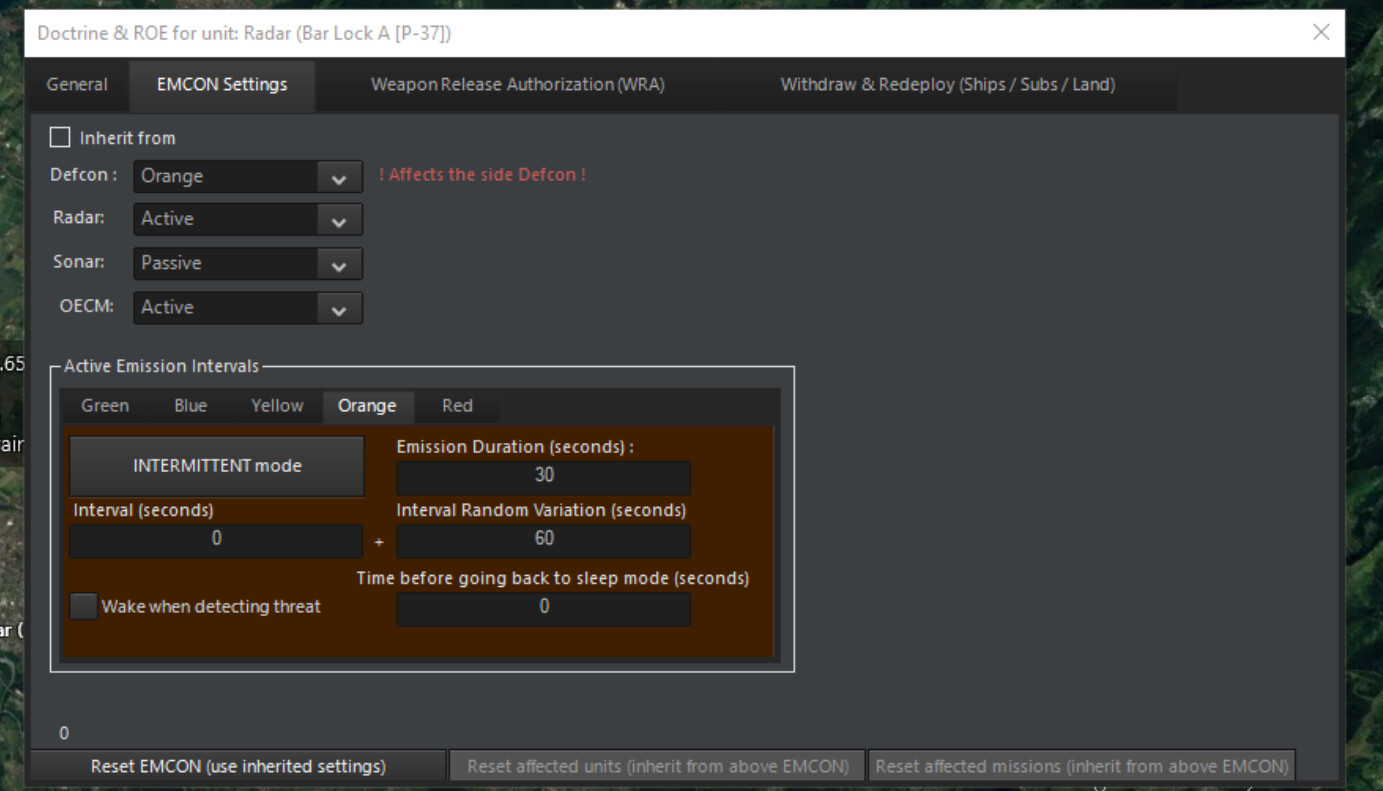

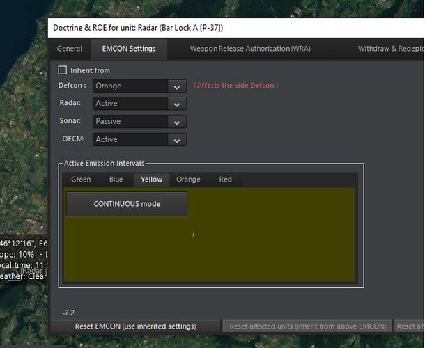

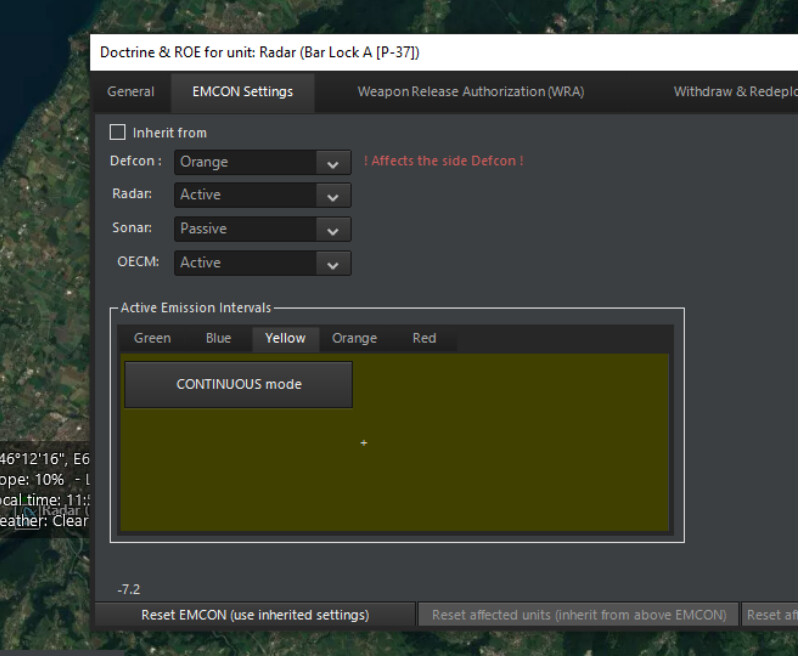

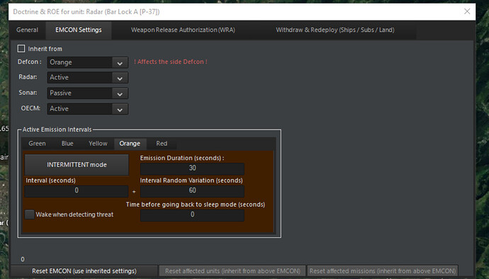

(4)新增间歇性开机和EMCON警戒等级

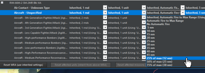

(5)WRA更新
对武器射程增加了新的划分标准

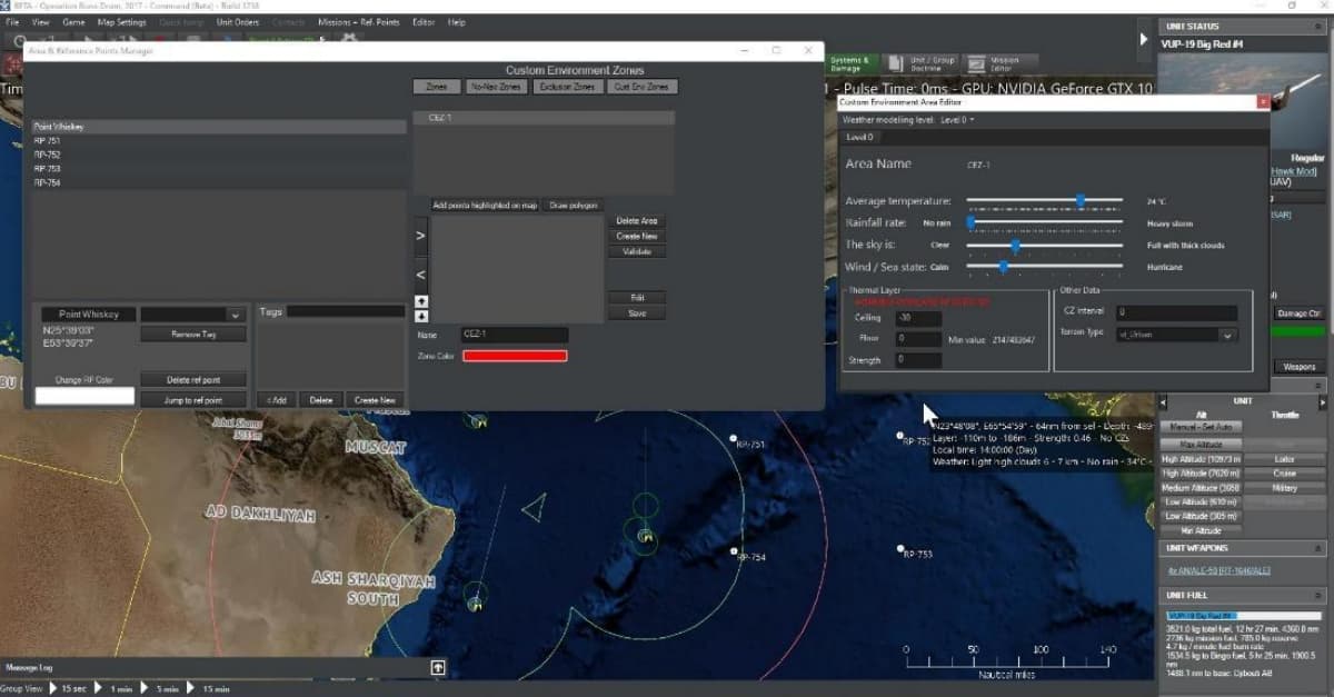

(1)定制区域环境
过去CMO的天气系统设定是“环球同此凉热”,现在则可以在游戏内划定一块区域,单独设定这一区域的天气状况。玩家现在有可能在CMO中复现将舰队开向暴雨云中隐藏自己这一在现实中多次使用的战术。(抑或是哈尔西模拟器?)
方法:在Refpoint Manager界面的Cust Env Zones中选择创建区域并编辑

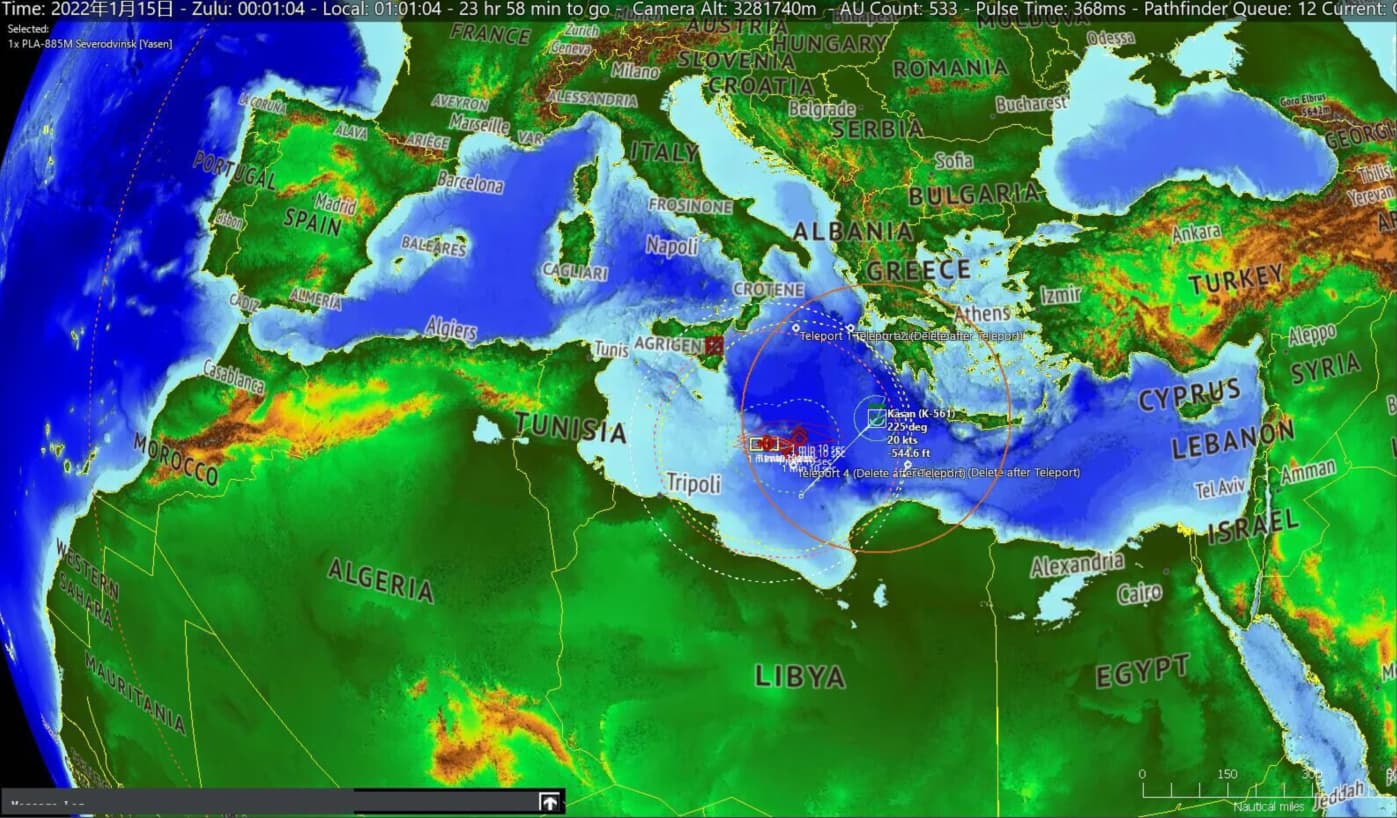

(3)更新了Relief图层
更直观展现了海洋地形变化

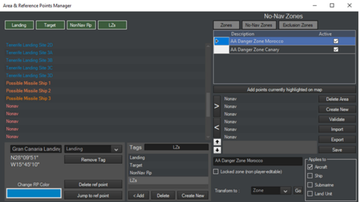

(4)新增区域和参考点管理器
由Missions + Ref. Points界面打开Reference Points Manager

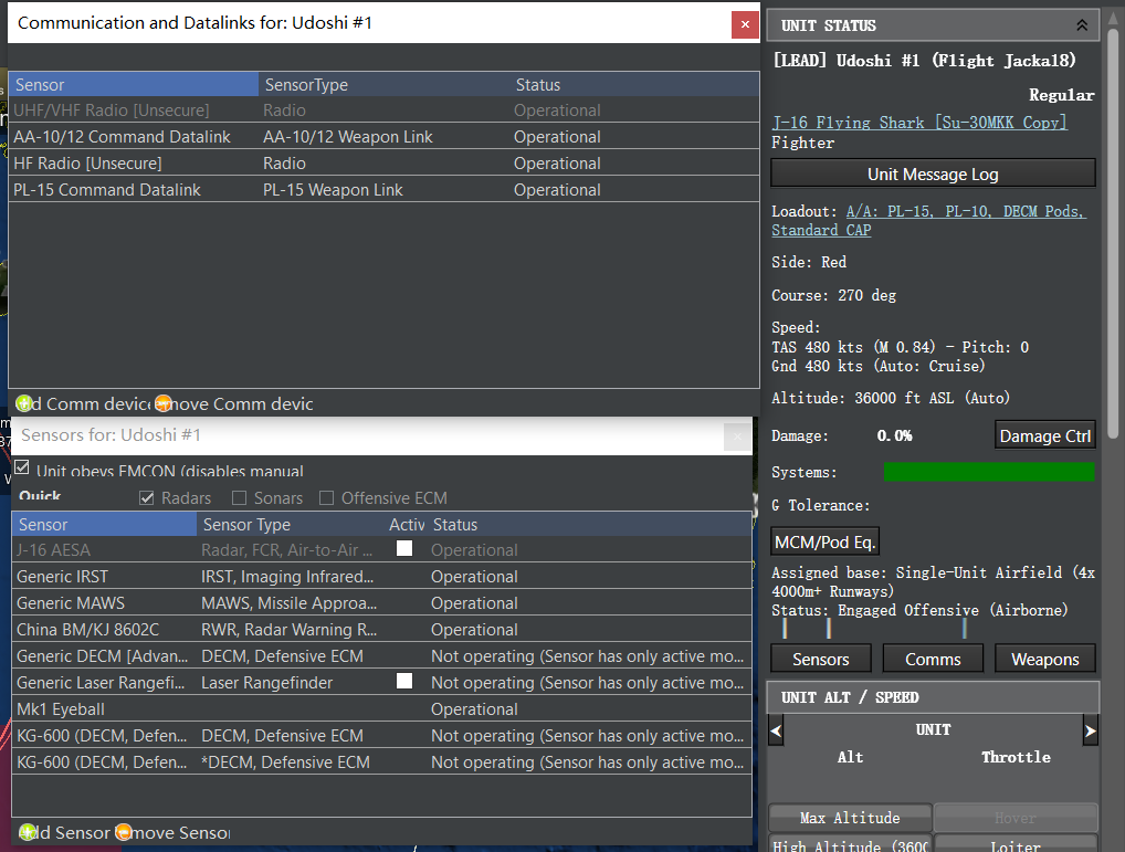

(5)单位状态新增
在单位的传感器/通讯部分,将通讯数据链设备单独列为一个窗口

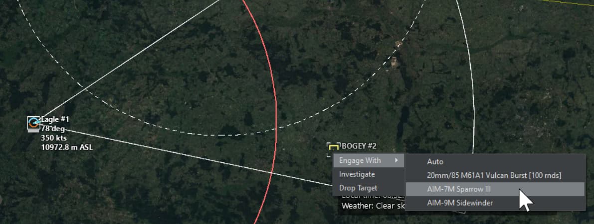

(2)武器分配
选中己方单位后,按住“shift”右键目标单位后,可以在弹出窗口的“Engage with”一栏选择武器

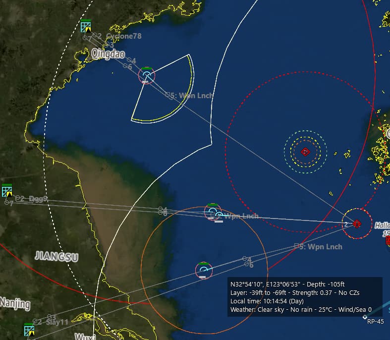

TOT(time on target)同时弹着攻击
这一功能更合适的名称应当是“定时攻击”,因为这一功能实现的只是让编入任务的单位的弹药在指定的时刻攻击目标,并不直接包含“同时”这一功能。因此:
当玩家划定的时间早于能够进行打击的最早时间时,单位将无视TOT设置自行进行攻击;
当部分单位因为规避拦截等原因“迟到”后,先行抵达的单位不会进行等待;
通过对异地的同型机同挂载、同型机异挂载、异型机同挂载、异型机异挂载和同地的同型机异挂载和异型机同挂载(J-16、JH-7/YJ-83、YJ-12、YJ-91)等几种情况进行测试,同地异地影没有影响,但是异型挂载会出现一种武器发射后另外几种武器会等第一种武器击中之后才发射的情况(与条令设置有关,还是CMO基础逻辑的问题),异型机同挂载有时候也会出现一些微小的时间差。
值得注意的是,油管上一名为“C: MO - Time on Target Strategy”的演示视频显示,TOT功能对于减小突防损失也有显著的作用(但是我没有看出来背后的原因,欢迎有了解的朋友分享)
