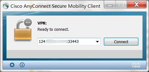

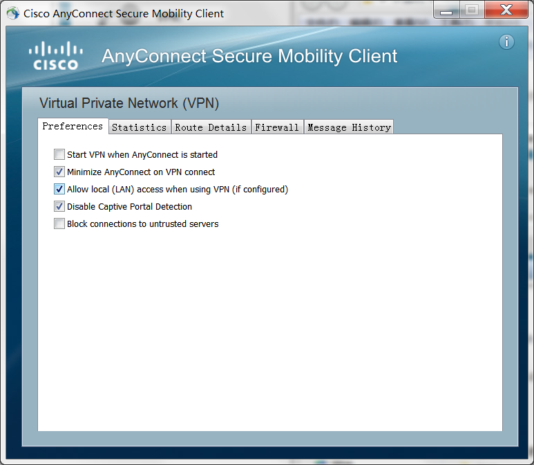

打开软件后,点击左下角的小齿轮,将设置改为下图。
在框框中填入服务器公网ip+设置的端口。

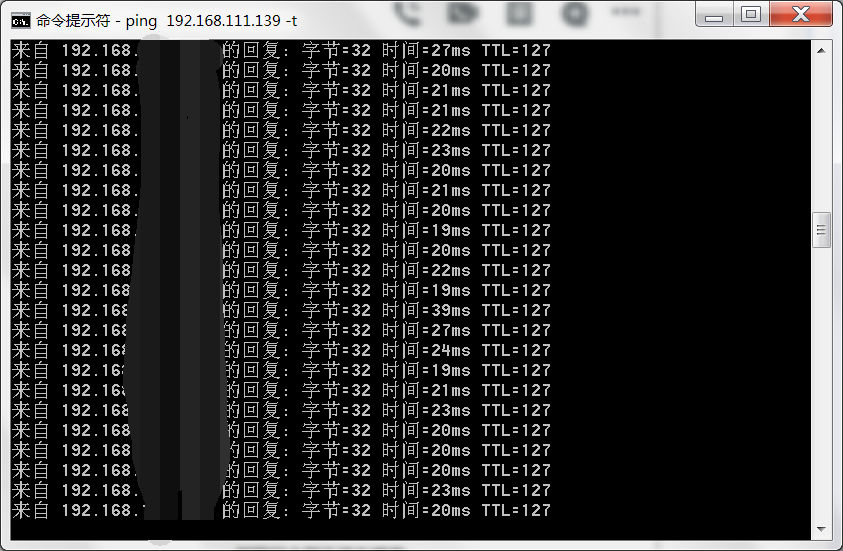

接下来输入云服务器中先前配置过的用户名和密码。双方都连接上后,可以点击小齿轮,然后点击Statistics,查看IPv4,也就是本机使用的IP。
让对方用cmd的ping指令ping这个IP一次(谁看的IP,就让另一个人ping,指令:ping(空格)IP地址),如果ping通,说明连接已经建立,可以打开游戏联机了。
