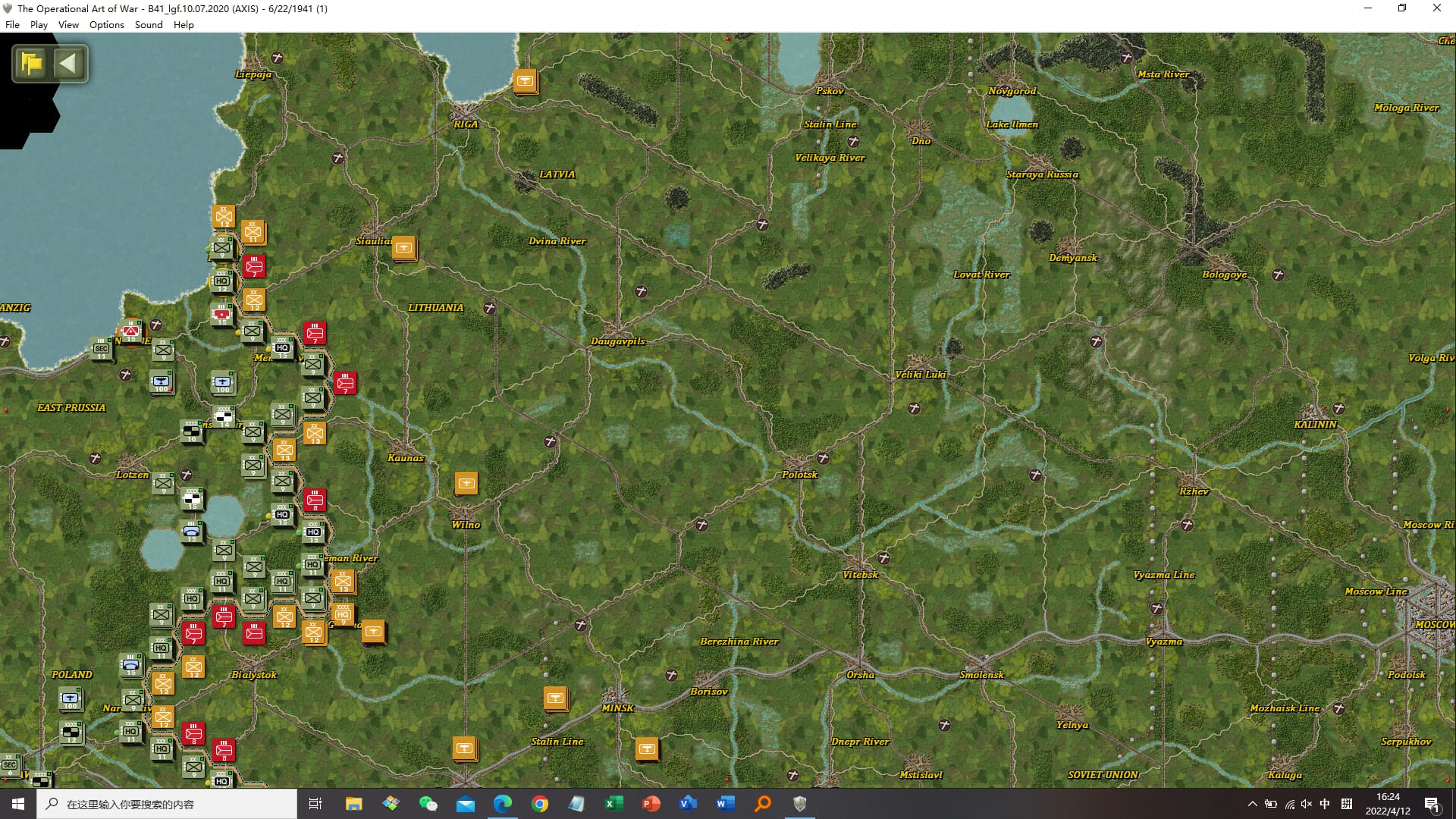

巴巴罗萨剧本效果图:

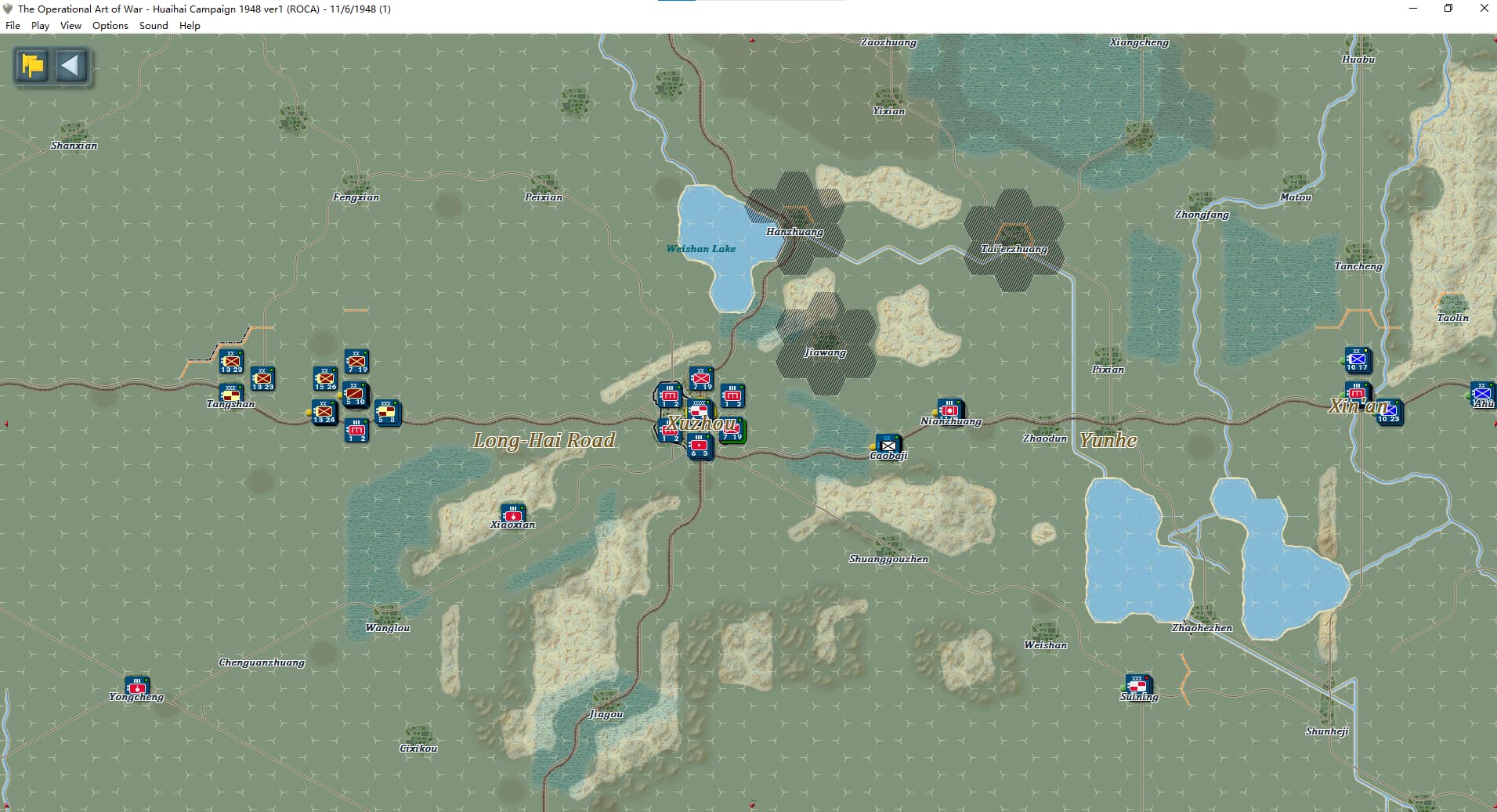

淮海1948剧本+新地名字体的效果图:

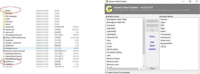

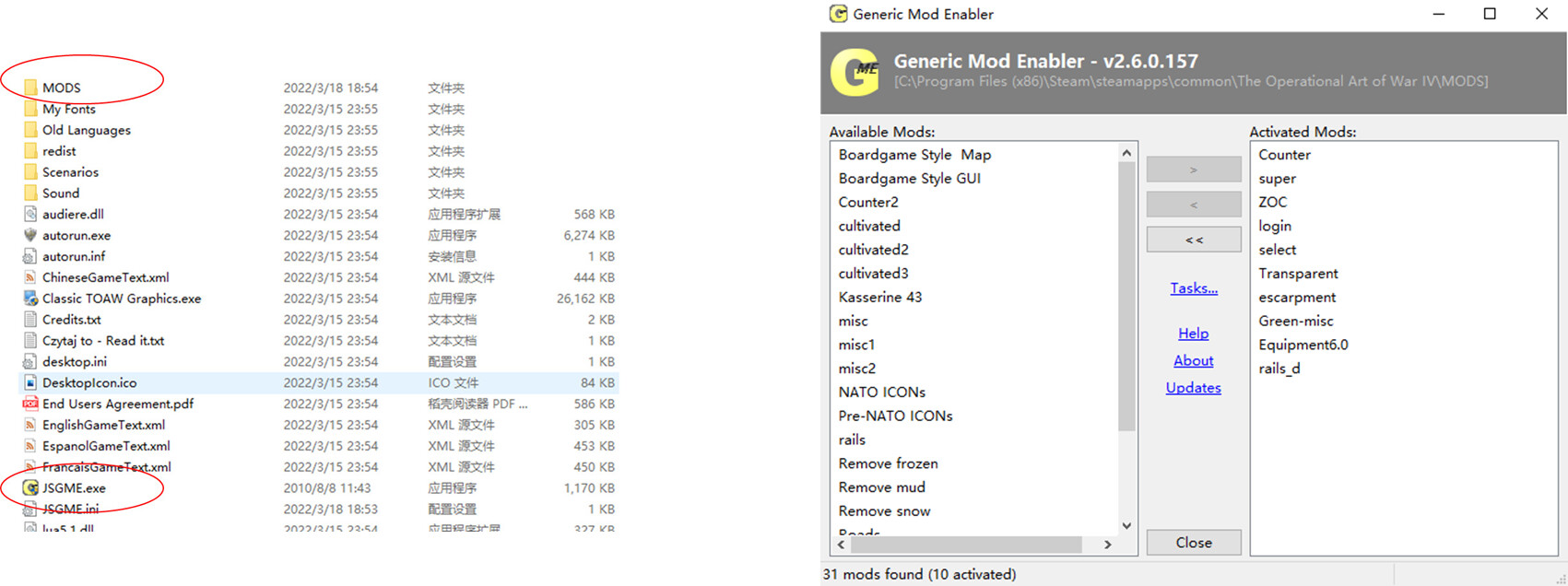

二、mods 使用方法:
1、下载mods文件后,把文件夹放在游戏主目录
C:\Program Files (x86)\Steam\steamapps\common\The Operational Art of War IV 下的MODS文件夹里;
2、然后在JSGME 工具加载界面里,选择对应Mods包,用>加载到右边窗口即可。

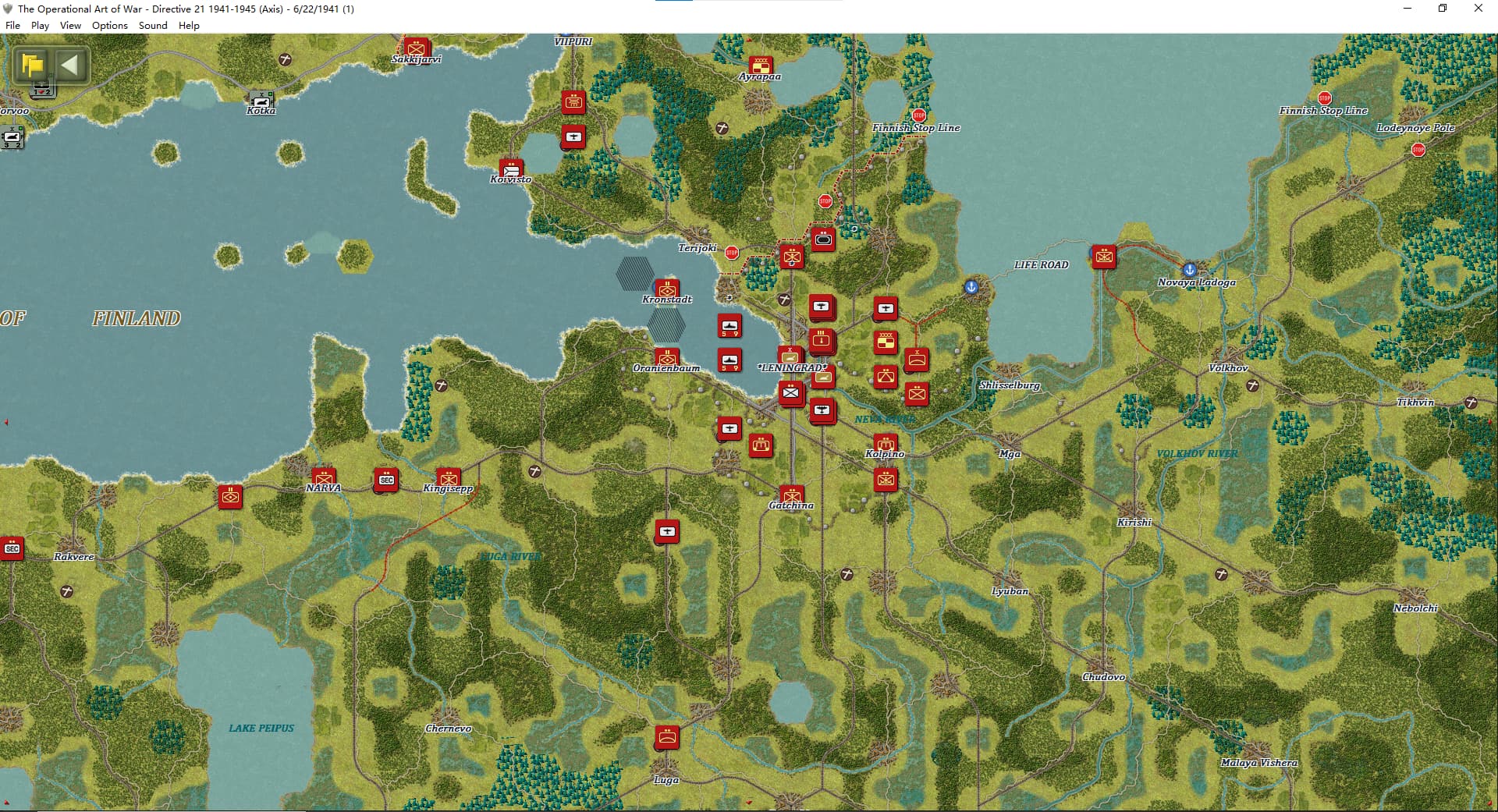

D21 剧本的地形原版已经很漂亮了,美中不足是图片是BMP格式的而且细节有点粗糙,于是把原来的BMP 格式修改为PNG,机场等细节标识做了修改,个人建议配合主贴中 A MOD 使用。
使用方法:
1、把图片解压放到Graphics Override目录下的D21剧本目录里,完整路径为:
C:\Program Files (x86)\Steam\steamapps\common\The Operational Art of War IV\Graphics Override\Directive 21 1941-1945
2、把同名的bmp文件移到别处保存或删除(由于BMP格式优先于PNG,存在旧的BMP文件的话PNG新图片不起作用)。
D21剧本优化图片下载地址 (1.5 MB)
