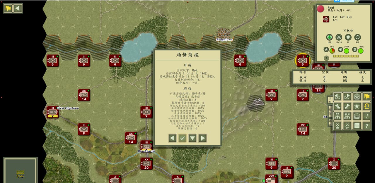

一、如何使用MODS文件
为了不影响原版游戏使用了JSGME工具。可以随时还原成原版。
1、把JSGME.exe 放在C:\Users\Lenovo\Documents\My Games\The Operational Art of War IV
目录下;
2、双击执行JSGME.exe,会新增加一个MODS
文件夹,需要把包含Opart 4 Fonts.ini
字体文件的文件夹放到这个MODS下面;
3、使用JSGME界面上“>”选择到右边。
4、同理,把JSGME 也放在C:\Program Files (x86)\Steam\steamapps\common\The Operational Art of War IV
目录里,下载的GUI 文件夹放到MODS目录下,其余同上。(技巧是MODS目录里二级文件夹=游戏安装目录文件夹)
5、打开游戏,就好了。
二、下载地址
1、下载界面mods和英文字体文件 。英文本字体金黄色+深色地名字体。

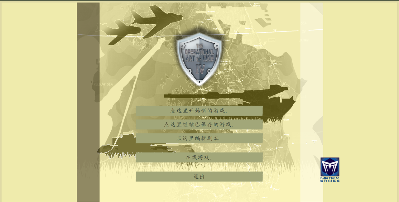

链接:GUI mods+修改过的英文字体
提取码:rvxu
注:关注下 第5点,链接中A mods、B mods 可以尝试这个英文字体。
2、既要中文字体又要界面mod继续下载,使用这个字体文件。深色中文字体。
链接:中文楷体字体文件
提取码:184w

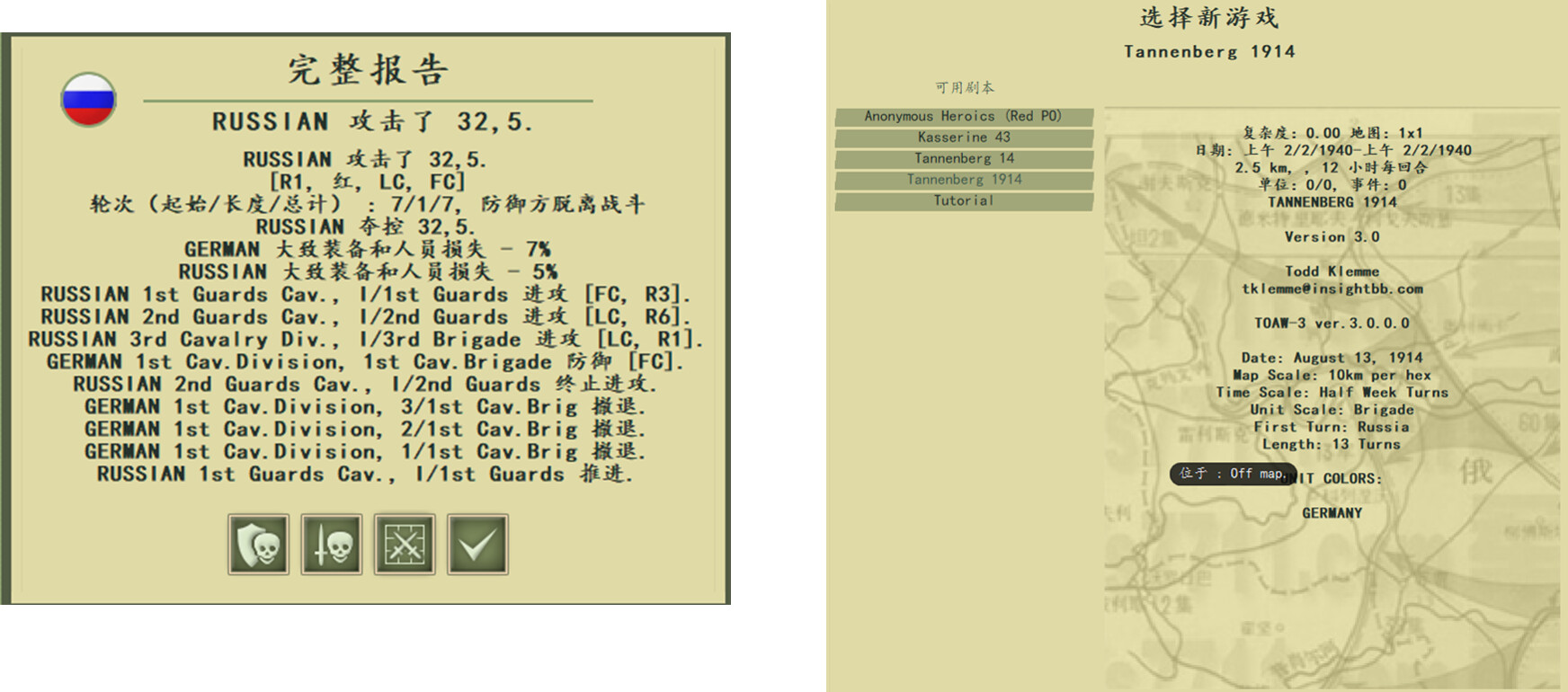

3、第2点的改进,由于使用GUI mods里面剧本介绍和战斗报告部分,是镂空的字体,不容易看清,修改了部分图片,需要的话,替换下对应文件和字体就行。深色中文字体。
链接:中文字体文件+修改图片
提取码:cmc8

剧本介绍和战斗报告字体修改后效果,没镂空字体了!
