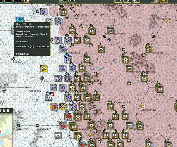

wite2新玩家,稍微熟悉了一下基本操作方法之后就开始尝试大剧本(德军)了。现在,经历了痛苦漫长的冬季之后终于撑到了36回合。但无论是战线还是战损都很不好看。

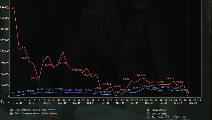

战线现在维持在诺夫哥罗德-勒热夫-维亚济马-库尔斯克-哈尔科夫-斯大林诺,Axis有100万的伤亡(主要是Disabled),Soviets 达到了500万的伤亡。
我的1941攻势进展不如其他我在论坛上看到的战报,但是这个暂且不论,最让我困惑的是我的冬季防御策略。我觉得我最大的问题是我根本没想到河流会封冻,所以防线布置得有很大的问题。但在这以外,我始终采用一些我不太能直观得知利弊的防御策略,有一些问题,不知道论坛上有没有老玩家能予以解答?

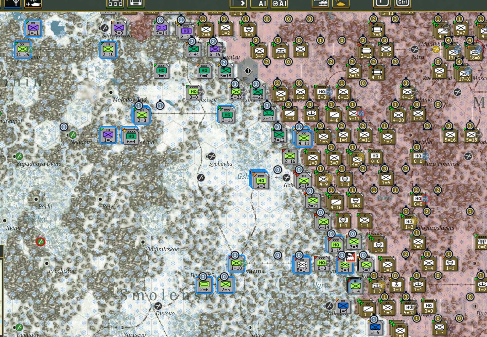

16Army & 4Pz Group在北方的稳固防线
勒热夫-维亚济马,莫斯科正面防线,整体沿密林维持

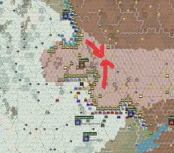

库尔斯克-哈尔科夫

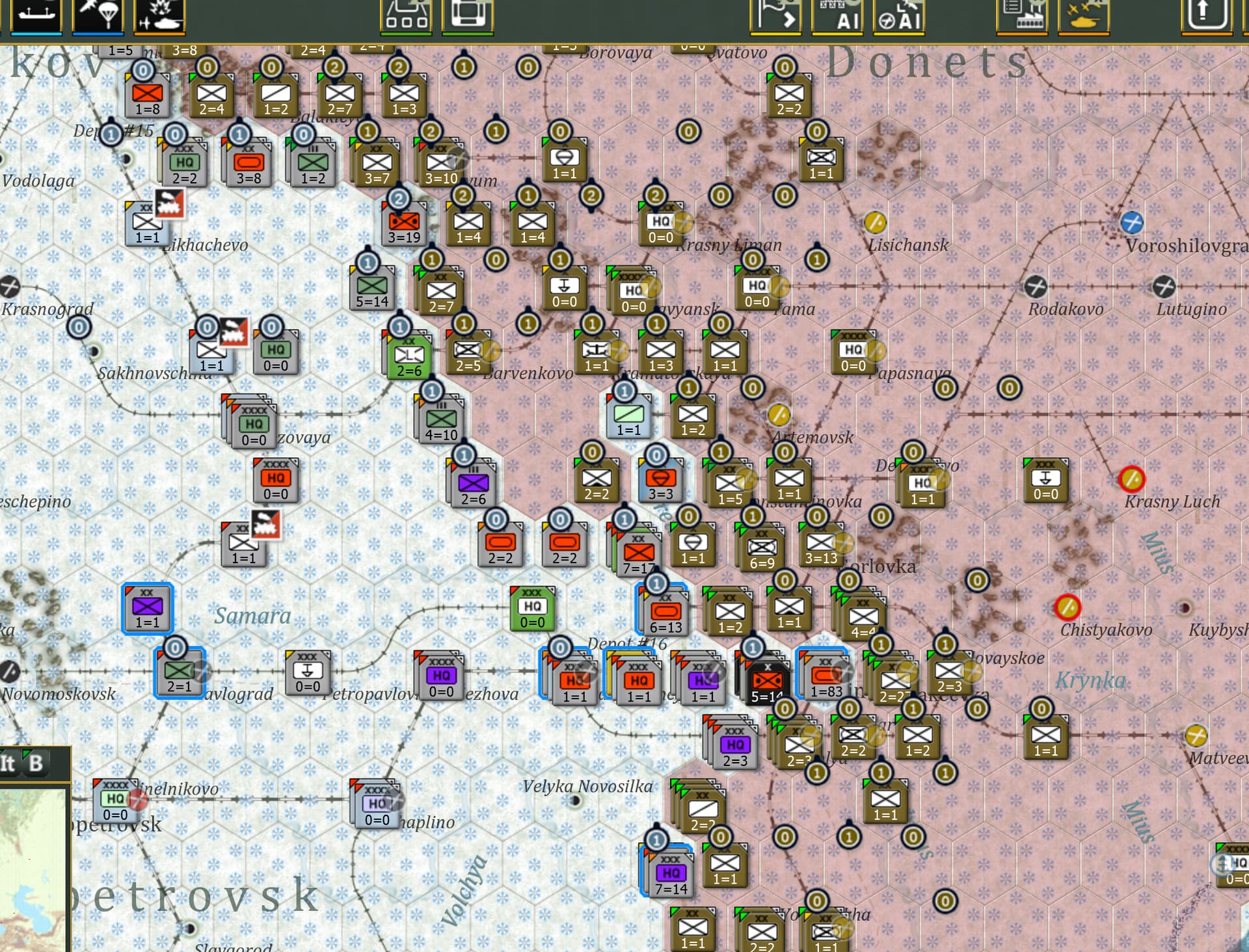

几乎崩溃的南方战线,迫不得已猬集成团防御,等待后方增援重组战线

我只玩过一次,而且遇到的问题比你还要严重。当时把前线至少6个装甲师调回战略池休整,前线部队沿河布置。结果在次年的3月摇摇欲坠的防线终于崩了。应该是在哈尔科夫那个地区被撬开一个大口子,仆从国和德军一败涂地。无数苏军涌了进来。只能急调各类部队堵口子。这种僵局持续到开春,一开春德国人就活过来了,部队整补回复超快。2个回合合上包围圈,4个回合内打出了比基辅战役还要高的杀伤。

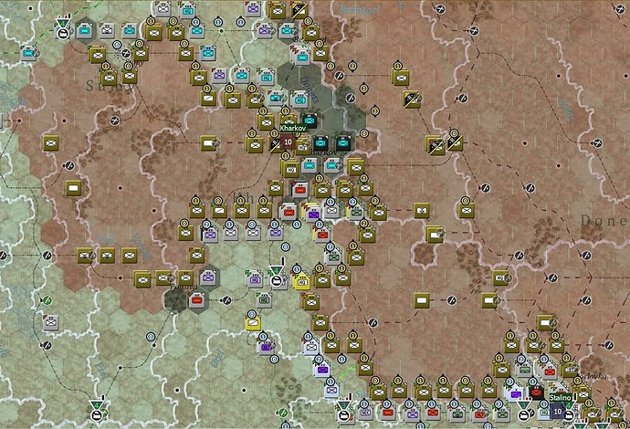

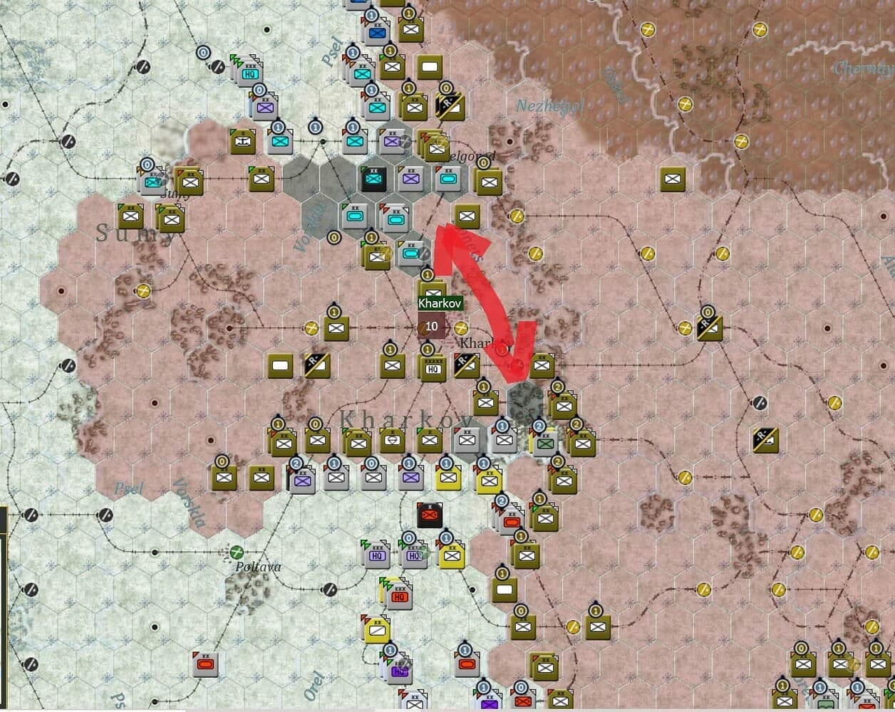

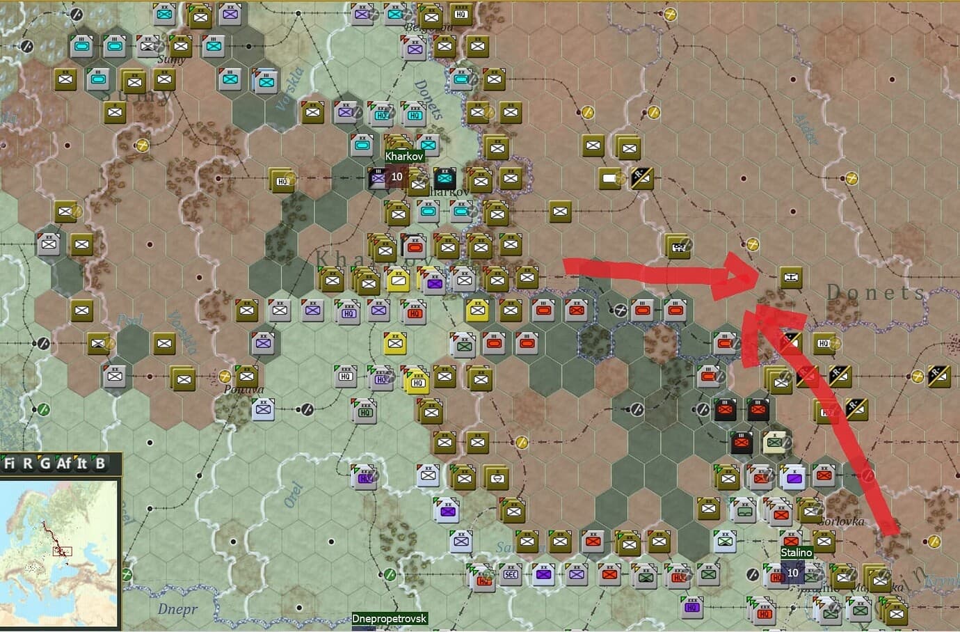

当时的态势,连哈尔科夫也丢了一个月,最后靠暖和天来了第二次哈尔科夫战役,两个包围圈歼灭了快100万的苏联人

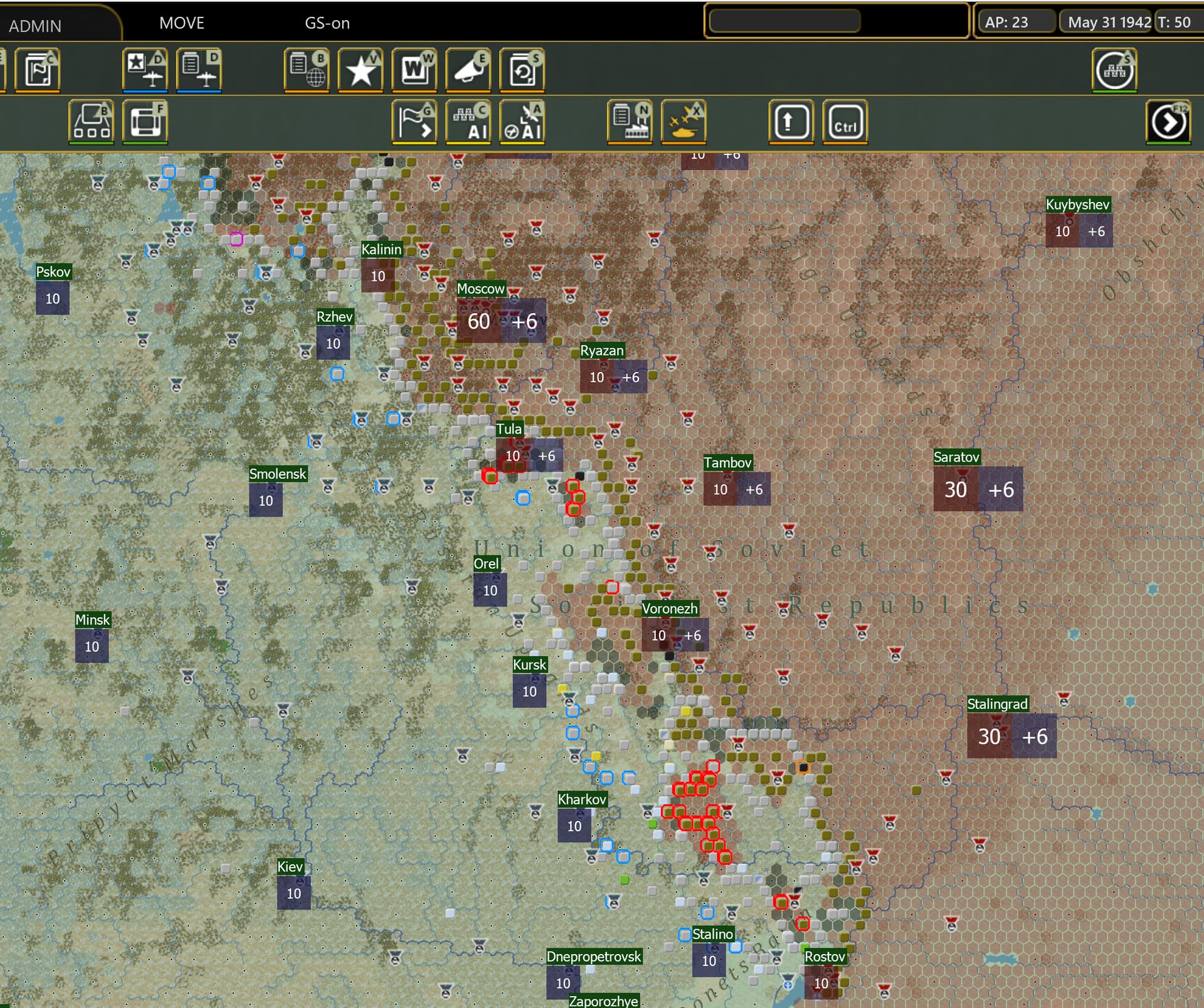

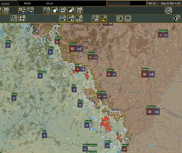

我发起攻势之后AI变得呆呆的。它很少反击。即便部队被我团级单位包围也很少尝试解围,而总是把部队拉后撤以组织新的防线。
现在游戏给我的感觉是,1942年并不比1941年更困难,我有信心在1942年粉碎苏联军队。
(1942年5月31日德军攻势)

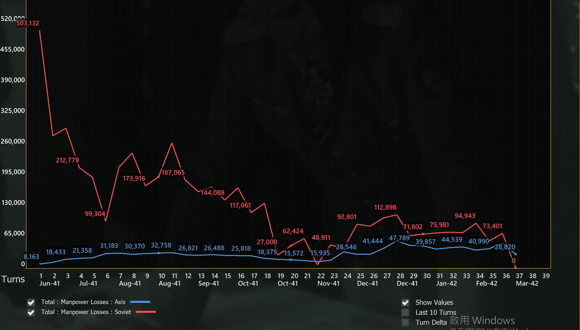

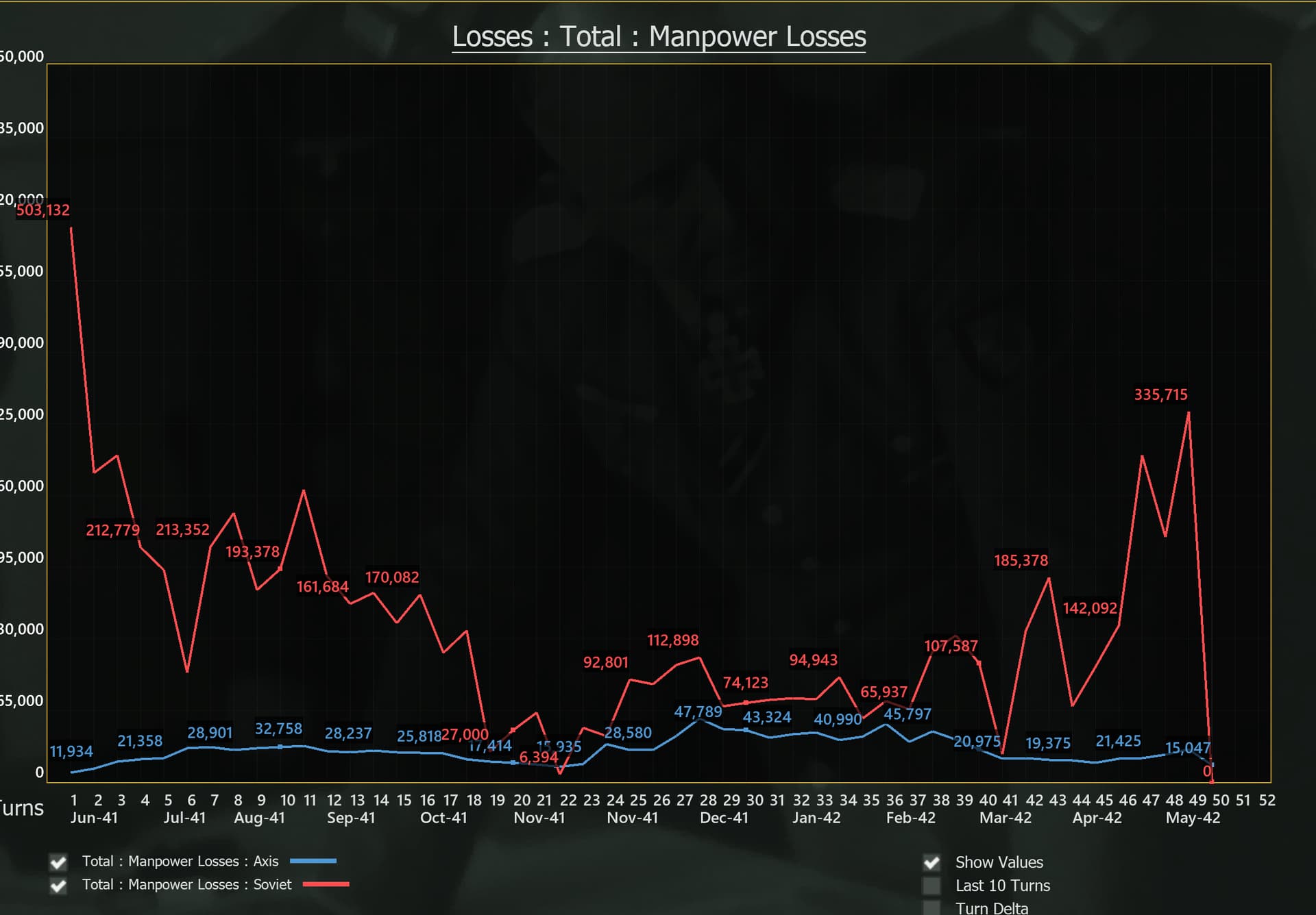

(开春之后双方伤亡)
