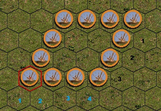

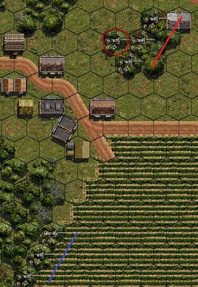

  1. 车载火炮/迫击炮必须成连部署,相邻炮管之间的最大间距为1个六边形。若车载火炮部署在树林中,其正前方六边形必须无遮挡(否则火炮将穿透树枝射击,不符合现实)。火炮不得部署在建筑物内。
    如上图所示:南侧的火炮正前方为无遮挡六边形,因此拥有开阔的正面视线;北侧3门火炮的正前方/上方有树木遮挡,另有1门火炮正前方被建筑物阻挡,视线受阻。

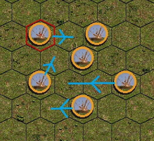

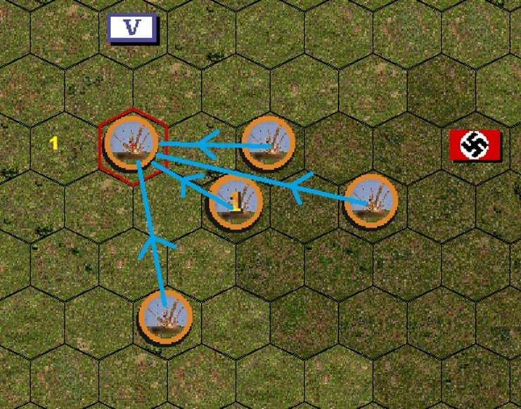

    a. 每购买1名前沿观察员,可呼叫1次火炮打击。1次打击可由任意数量的车载/非车载火炮组成,射击单个六边形或火力覆盖区域的一部分。例如:购买3名前沿观察员,可对3个不同目标实施打击。炮弹落地后,可保持原打击位置;但若调整任意1门火炮的射击参数,所有火炮必须同步调整至新目标六边形(这一设定模拟前沿观察员引导火力修正,而非直接实施效力射)。若前沿观察员阵亡,将减少1次打击次数;所有前沿观察员阵亡后,将失去与非车载火力单位的联系,无法再调用。
    如上图所示:火炮初始标定目标为标记点1,炮弹落地后呈分散状态;前沿观察员判定弹着点1(黄色标记1)更符合战术需求,此时必须将其余4个标定目标转移至新目标六边形,也可保持原分散打击状态继续射击。

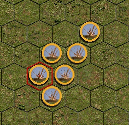

    如上图所示:启用火炮火力覆盖规则(见下文可选规则第5条),玩家创建了一条线性火力覆盖区域(最大尺寸5×2六边形)。
    如上图所示:线性火力覆盖的炮弹落地后,玩家必须将所有偏离的弹着点修正回线性阵型,不得保持分散状态;但可以任意弹着点为基准重组线性阵型。

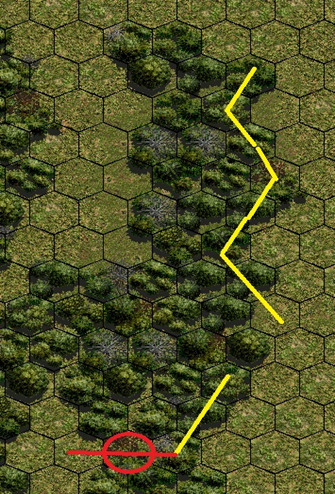

  1. 尺寸0-2的装甲战斗车辆可穿越任意数量的树林六边形;
    尺寸3及以上的装甲战斗车辆仅能移动至树林边缘的单个六边形(模拟处于树冠遮蔽下的掩护状态)。如下图所示:尺寸3及以上的车辆可沿黄色路线(树冠遮蔽下)移动,但不得穿越第二个树林六边形(红色路线)。
