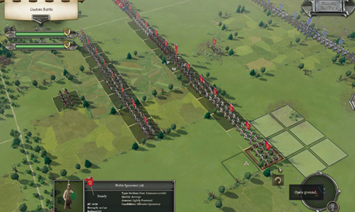

当你选中某个单位时,其所属将军的地块以及该指挥单位内其他单位的地块会以阴影填充并显示轮廓。若某单位虽隶属于该指挥单位,但与将军距离过远、超出指挥范围(详见下文),则该单位的地块仅显示轮廓,不进行阴影填充。
当你选中将军所属单位,并按下快捷键 “3” 时,将军指挥范围内的所有地块将高亮显示。
9.1 指挥范围
在指挥序列中,超出将军指挥范围的单位,其指挥控制能力会下降。这类单位将无法享受 “45 度自由转向” 权限 —— 该权限原本允许处于指挥范围内、且无 “机动受限” 属性的部队使用(这看似是个微小劣势,但实际操作中会造成极大不便)。不过存在一项例外:即便转向 45 度,这类单位仍至少可移动 1 格。
指挥范围的判定节点为玩家回合开始时。若部队在此时处于指挥范围内,除非其所属的指挥将军失去作战能力(失能),否则在该玩家下一回合开始前,均视为处于指挥范围内;若部队在回合开始时已超出指挥范围,即便之后将军移动至其范围内,在该玩家下一回合开始前,其仍会被判定为超出指挥范围。
若单位本回合处于指挥范围内,那么当该指挥单位下的任意单位被选中时,此单位的地块会被完全高亮;若单位超出指挥范围,则仅会显示轮廓高亮。
在截图中,被选中的威尔士长矛兵单位已超出将军的指挥范围,因此其地块仅显示轮廓、无阴影填充,且在屏幕底部的信息面板中会显示 “指挥控制下降(Reduced CC)” 字样。

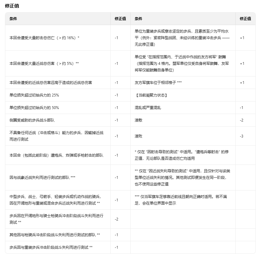

凝聚力测试的判定基础为“两枚六面骰子点数之和”,并根据部队素质允许一定次数的“重掷”。部队素质存在细微差异,这些差异的影响会通过游戏引擎以数学方式完整呈现。不过作为通用参考:
  • 未受训部队(Untrained)可重掷点数为6的骰子;
  • 精锐部队(Superior)可重掷点数为1的骰子;
  • 精英部队(Elite)可重掷点数为1和2的骰子。
测试需在“应用修正值后”得到6分及以上方可通过。若测试失败,单位凝聚力会降低1级;若得分低于3分,部分情况下凝聚力会降低2级(注:因射击导致的凝聚力降低不会出现“连降两级”;因近战导致连降两级,仅当单位在近战中惨败时才可能发生)。
军旗车(Standard Wagons)若朝向正确,且未远离主要战场(可通过屏幕底部单位信息卡确认),会为相邻格子的友方单位提供“凝聚力测试+1”的修正值,该修正值同样适用于军旗车自身。
若部队在本回合(包括此前阶段)遭到炮兵、炸弹或 handgun(手枪/火门枪,视语境可指早期火器)射击,则在“因遭射击触发的凝聚力测试”中会受到-1的修正值。
步兵在开阔地形中与骑士枪骑兵(Knightly lancers)进行冲击阶段战斗且战败时,会受到-2的修正值(而非面对枪骑兵时常规的-1修正值)。
同一单位在同一回合内,可能因同一原因需多次进行凝聚力测试,此时“射击”与“近战”对应的凝聚力测试随机得分会在整回合内保持不变(敌方回合时会重置)。这意味着(例如):首次射击凝聚力测试后,后续因射击触发的测试会得到相同结果,除非出现额外修正值(如遭炮兵射击的-1修正、本回合射击伤亡超16%的-1修正等)。游戏会记录单位本回合是否已遭炮兵射击,因此射击顺序不影响结果。举例来说:若单位先遭炮兵射击,但未达到10%的伤亡阈值(不足以触发凝聚力测试),后续再遭弓箭手射击,且本回合射击总伤亡超10%,此时触发的凝聚力测试会叠加“遭炮兵射击-1”的修正值。
同一单位在同一回合内,因射击导致的凝聚力降低最多1次;因近战导致的凝聚力降低最多2次,但仅当单位本回合至今在近战中整体惨败,且凝聚力测试得分低至符合“连降两级”条件时才可能发生。这种“连降两级”可能分阶段出现——例如:一次近战导致凝聚力降1级,若后续近战中额外修正值使整体结果低于“连降阈值”,则会再降1级。需注意:若在按下“结束回合”按钮前未结算近战,系统会自动结算这些近战,且这些近战会被归为“前一回合”的判定范畴(适用上述规则)。
此外,处于“溃散”状态的单位,若遭到另一单位冲锋,即便其“溃散”状态是由本回合此前的冲击阶段战斗导致,也可能直接溃败(无需等待实际接触)。
另需注意:计算伤亡百分比时,仅统计最多12列士兵(相当于3排模型)。因此,像长枪兵这类4排模型纵深的单位,实际总伤亡百分比略低时,就可能被判定为已达10%或16%的伤亡阈值——其逻辑是:超过一定纵深后,后排士兵数量的增加对“前排伤亡引发的士气影响”几乎无抵消作用。
此外,由于射击结算机制的原因,10%和16%的伤亡阈值仅为近似值。
