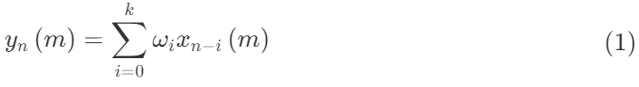

动目标显示即根据雷达回波信号的相关特性的不同,采用各种不同的雷达杂波抑制滤波器进行雷达杂波抑制。雷达杂波对消器是最普遍的一类滤波器,通常依据对消次数的不同,将雷达杂波对消器分为一次、二次以及多次雷达杂波对消器。k次雷达杂波对消器输出可用公式表示为
其中,xn(m)表示雷达第n个发射周期的第m个距离门雷达回波信号。由此可知,雷达杂波对消器是一类线性相位信号滤波器,滤波后回波信号相位关系不会非线性变化。在抗雷达杂波自动抑制的应用环境下,理想滤波器能够在杂波分布的频率点处,使杂波得到最大限度的抑制。

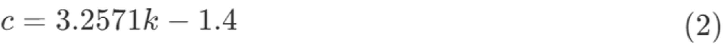

假设兵棋规则模型中先进雷达可以使用更多次对消器,且抗雷达杂波自动抑制最多使用6次雷达杂波对消器输出,输出次数k与最大杂波抑制值c之间存在线性经验关系
并称k为雷达代级。

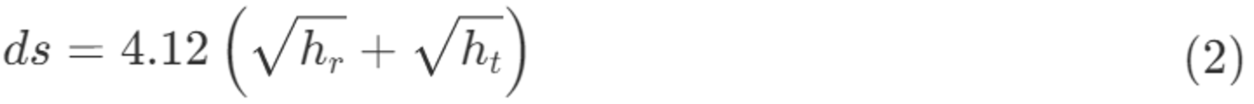

根据Snell定律,为了把射线路径描绘成直线,引入因子
其中dn/dh为折射指数n随高度h的变化率,即折射指数的垂直梯度,通常为负值。假设该梯度随高度变化为常数,其值为3.9×10-6/m,则k=4/3。这时,雷达水平视距可近似

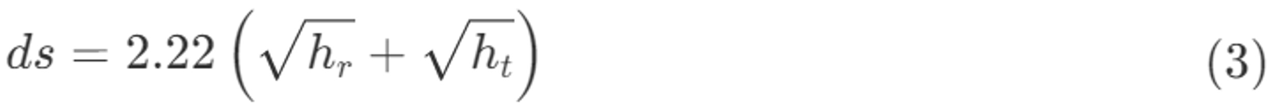

其中,雷达高度hr用米来表示,目标高度ht用米来表示。但雷达水平视距取海里时,相当于公式(2)需要除以比例1.852,得到
这就是鱼叉雷达视距近似计算公式。
当dn/dh的变化为-0.787×10-7/m~-1.57×10-7/m,即k=2~∞时,会造成雷达电磁波的非正常传播,发生所谓“超折射”现象,雷达的最大作用距离增加,能探测到水平视距后的目标。
假设兵棋规则模型中取k=2.4~3.6,则对鱼叉雷达视距计算公式系数2.22可以放大1.1~1.6倍。于是,令m表示电子支援系统代级,且m=10(k/2.22-1)。为提高精度,根据经验可取系数2.2278。

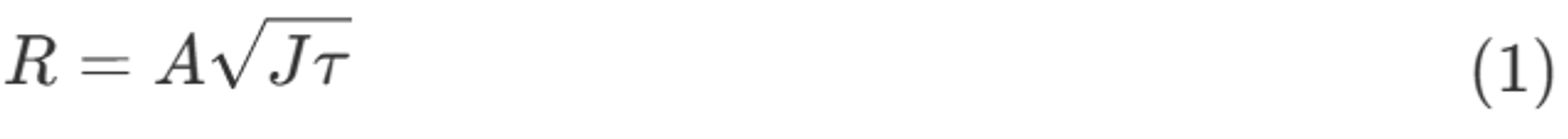

一般情况下,对于某特定红外搜索跟踪系统(IRST),除大气透过率τ(与探测距离R相关)、目标辐射强度J为变量外,其他参数A为固定数值,可以定义为常数,故有

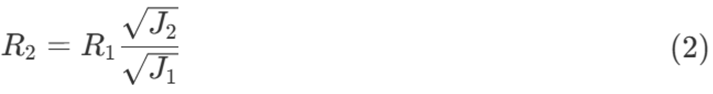

而R又与τ存在一个近似于反比的关系,特定气象条件、距离确定情况下,红外特定波段τ的值为固定值,因此探测距离R正比于目标辐射强度J的平方根,则

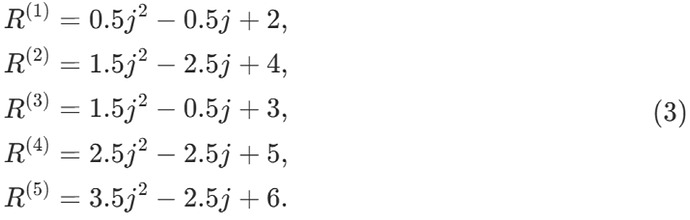

假设兵棋规则模型中红外传感器的技术特征只与目标辐射强度J相关,目标辐射强度有3种分类(记作j):①隐身(j=1)、②小型和中型舰船/亚音速飞机或导弹(j=2)、③大型舰船或飞机/超音速飞机或导弹(j=3)。给定五个红外传感器经验公式
当j=1,2,3时,得到鱼叉红外探测距离表,并称五个红外传感器经验公式为5个红外传感器代级。
