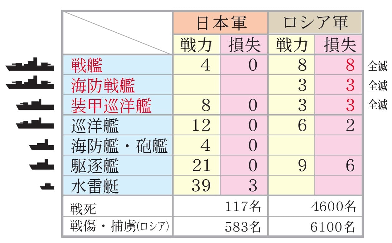

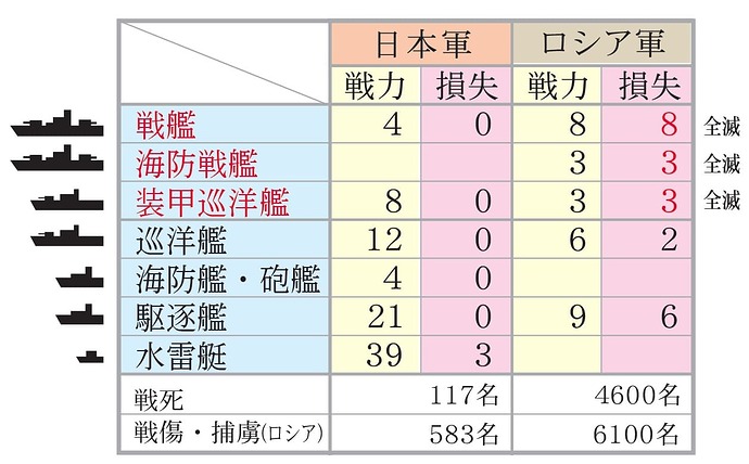

对马海战,是1905年日俄战争中日本帝国与俄罗斯帝国在对马海峡进行的最后一场海战,由旧日本帝国海军大将东乡平八郎指挥的联合舰队对阵俄罗斯帝国海军中将齐诺维·罗杰斯特文斯基指挥的俄国第二太平洋舰队。此战以日方大获全胜而告终。俄国第二太平洋舰队中三分之二的舰只被摧毁,几乎全军覆没;而日方仅损失三艘鱼雷艇。这是海战史上损失最为悬殊的海战之一。

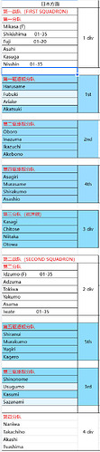

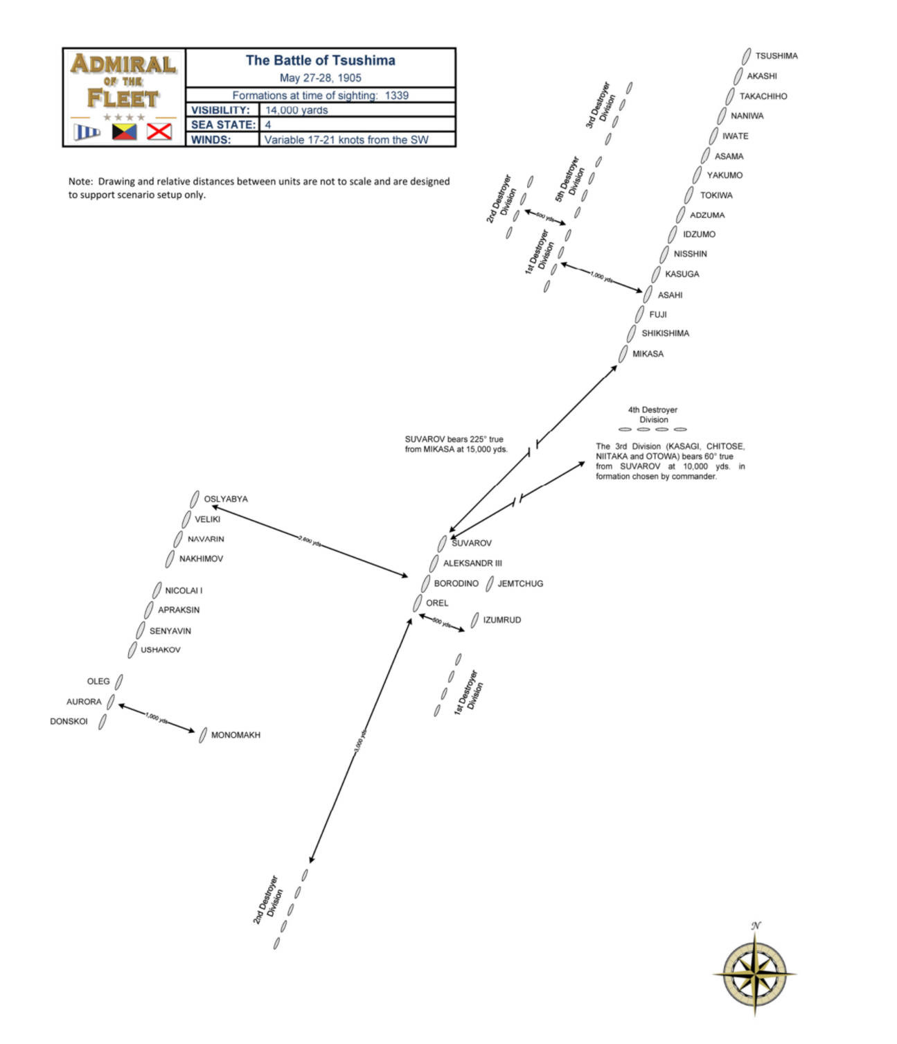

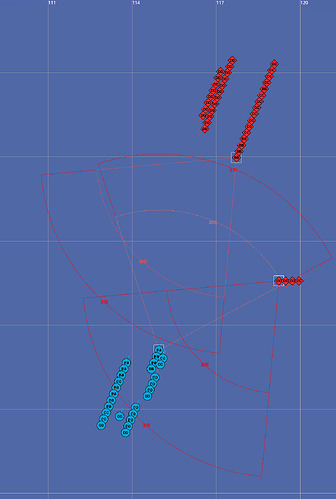

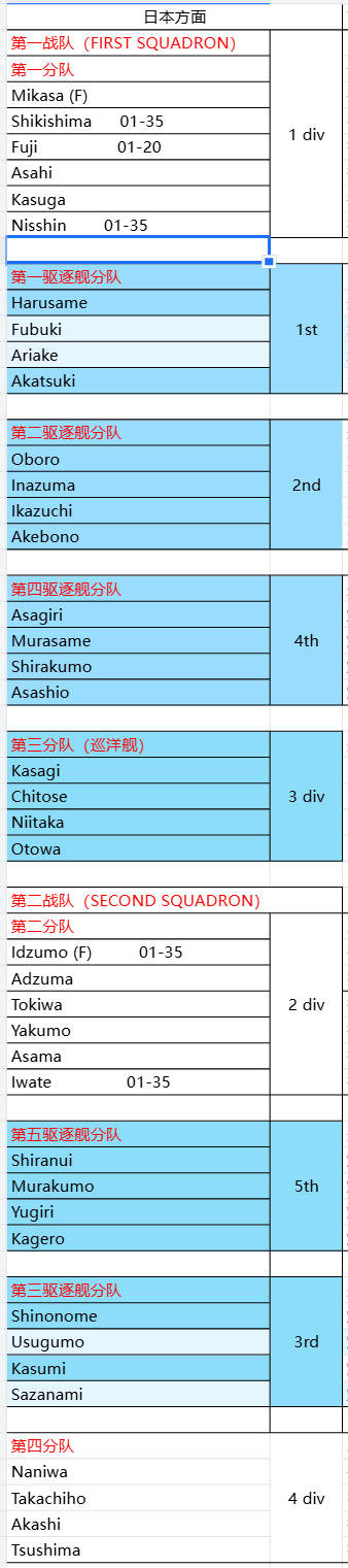

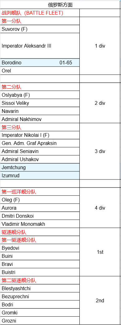

初始设置如下:

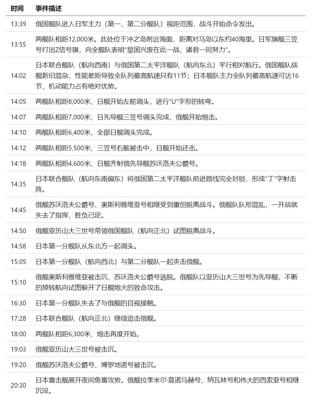

决定历史的三十三分钟:

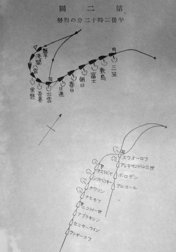

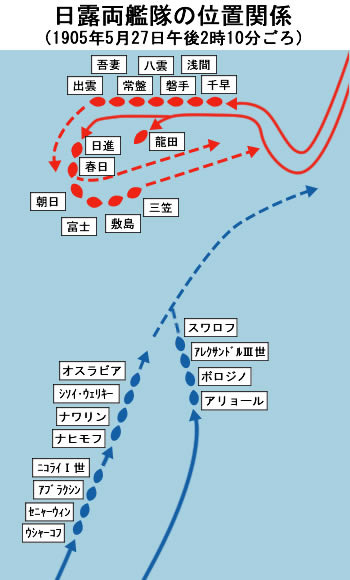

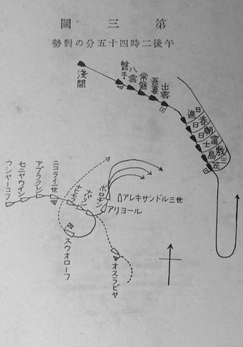

根据日军后来的记录,27日1339(也是本次推演开始的时间)日军发出战斗命令,到1405日军完成“U”型转弯,1407俄方率先炮击,日军第一舰队抵挡了一段时间,然后在大约30-4分钟后,即1412左右进行了还击,炮弹集中在俄方两艘领头舰艇上,到1445,俄方战线已完全混乱,而这场海战可以说胜负已分(之后)。而这整个过程总共持续了33分钟,但此时敌舰队中还没有一艘舰船被击沉。

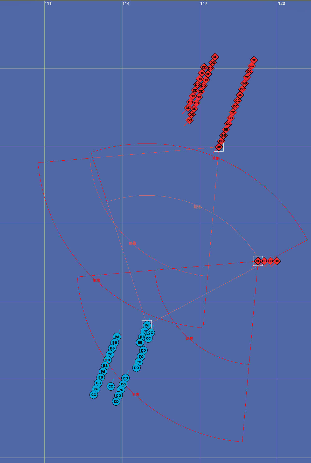

<1412时的轨迹图,日军完成转向,开始炮击>
<1445时的轨迹图,日军完全封锁住俄军的前进方向,形成“丁”字射击阵>

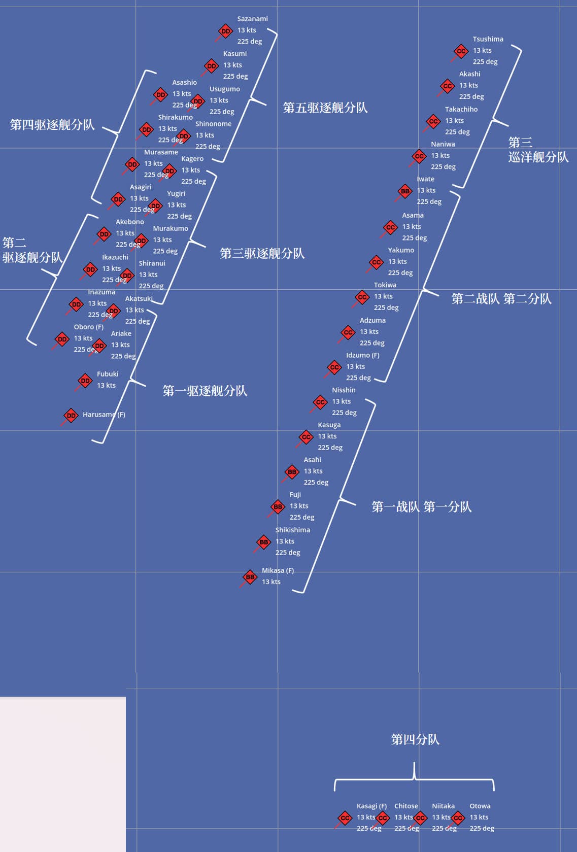

<日方阵型>

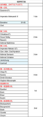

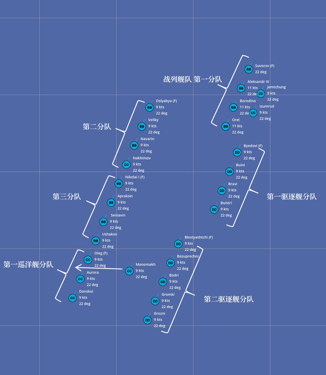

<俄方阵型>

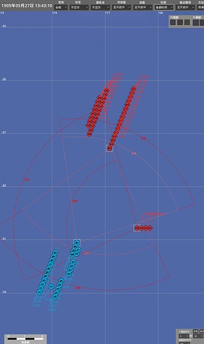

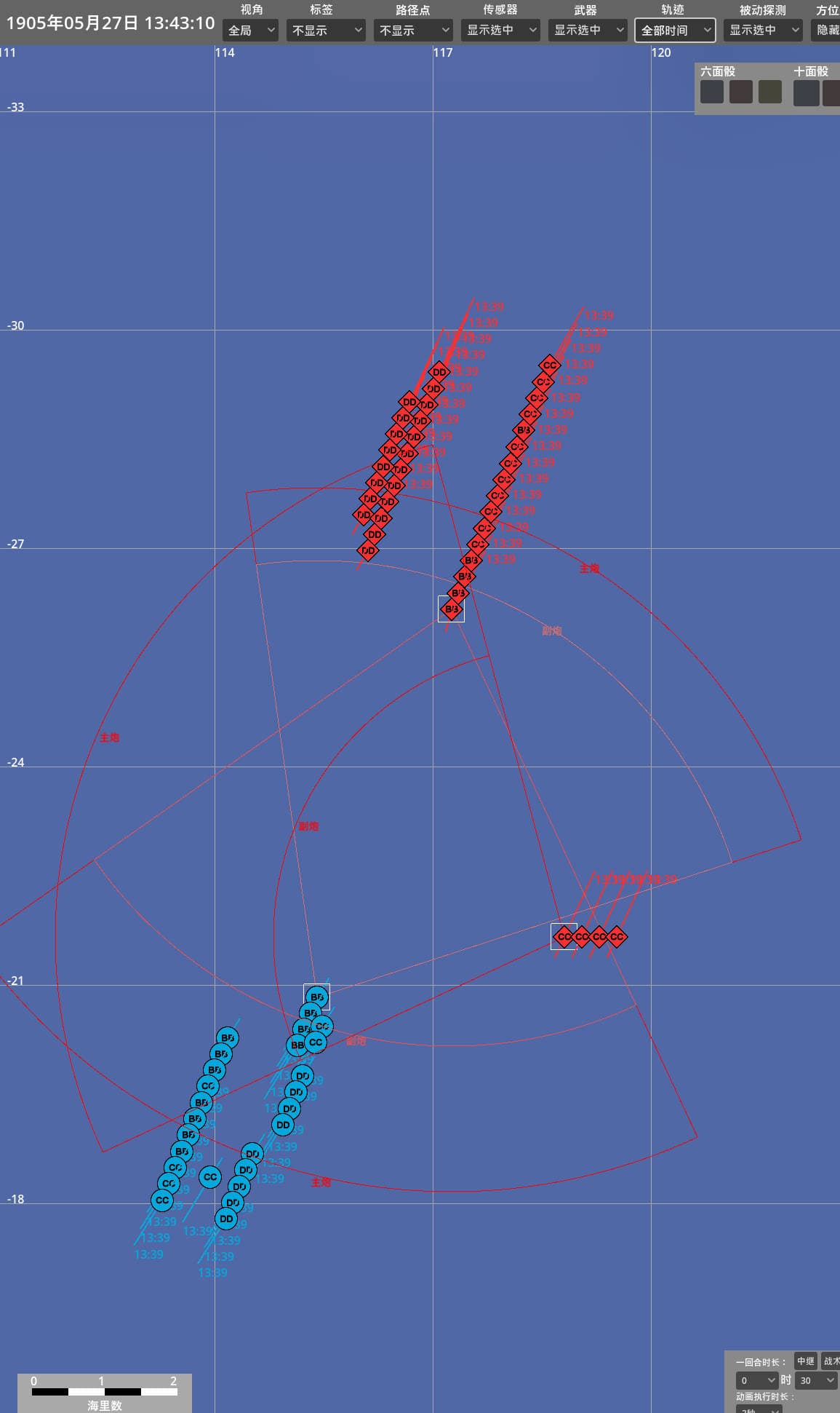

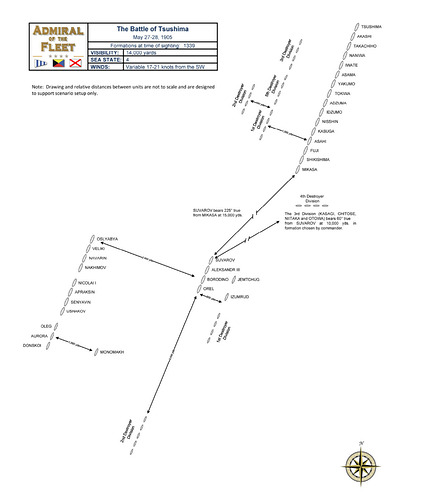

T1,1339-1343(AOTF每回合4分钟)回合,双方开始迅速接近,并开始试探性炮击。
由于1339时,双方主力舰队距离达到15000码(近15000米),这已经超过了双方旗舰的主炮射程。只有日方第四分队能够和俄方相互开火。
T1俄军命令:全体加速2节,航向32;日军命令:除第三巡洋舰分队外,航向210,航速加至18节,第三巡洋舰分队航向205,全速前进(加速至15节),第三巡洋舰分队向俄方战列舰第一分队开火。
当然,在这个距离上,T1回合没有任何命中。

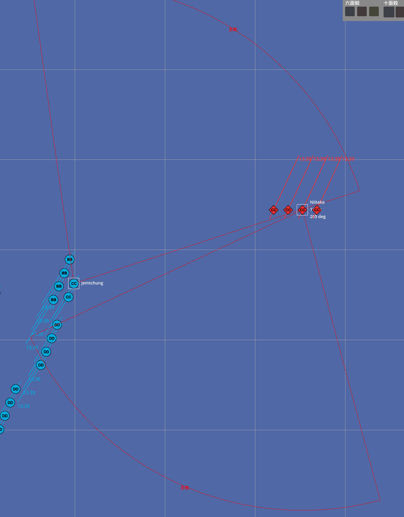

T2,1343-1347回合,双方继续相互接近,炮击越发频繁.
可惜本回合只有日舰Niitaka被Jemtchung命中一发炮弹。
这里介绍一下AOTF的战斗结算过程:

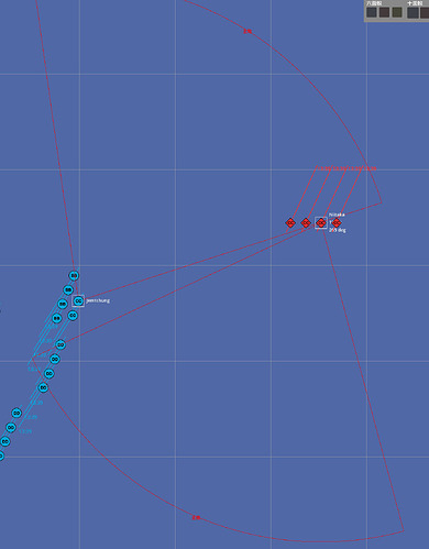

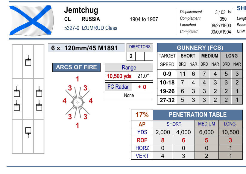

首先确定战斗双方的信息:开火舰船Jemtchung航向032,航速11节,目标舰Niitaka航向252,航速16节,两舰相对方位如图所示,Niitaka在Jemtchung的072方位,两舰相距8000码。再根据以上信息,查询Jemtchung的火炮数据:
当前方位下,Jemtchung的右舷火炮、舰首舰尾火炮都能开火,总计开火火炮数为4;

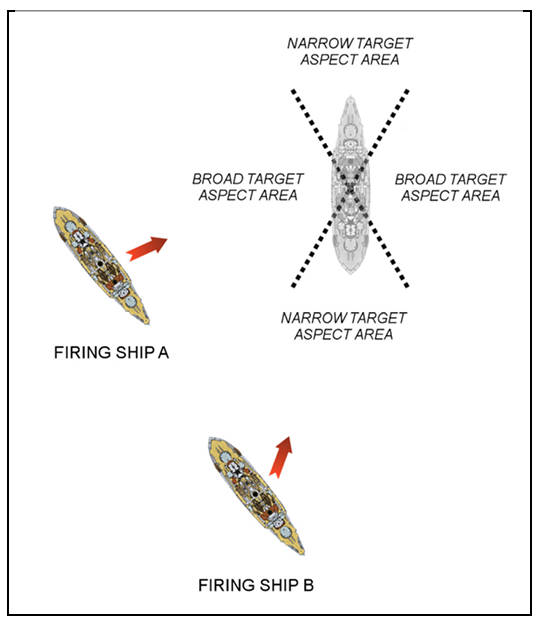

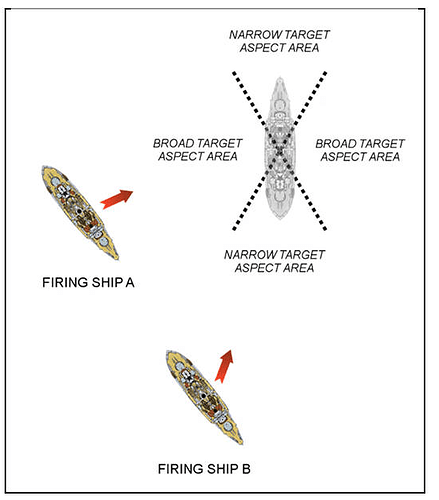

需要注意的是由于当前目标距离8000码。落在主炮的“长距离”(Long)区间,使得其目标方位(target aspect)为“宽侧”(BRD),目标航速(target speed)为16,查FCS表可知当前FCS值为3;
<目标方位的图示>
同时,查询穿甲表(penetration table),得知每回合的射速ROF为3,穿甲H值为1(弹药对水平装甲的穿透值),穿甲V值为1(弹药对垂直装甲的穿透值)。
整理数据如下:
主炮(目标距离8000码:long)
• 火炮数量: 4 (当前方位的火炮射界限制)
• 射速(ROF): 3
• FCS值: 3(火控值,决定命中率)
• 穿甲H值: 1(弹药对水平装甲的穿透值)
• 穿甲V值: 1(弹药对垂直装甲的穿透值)

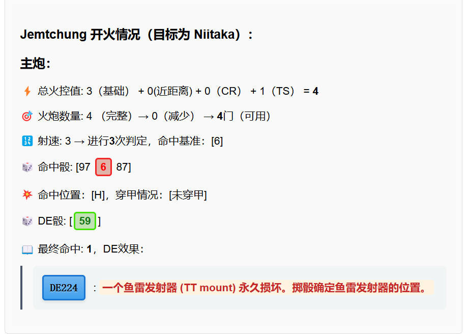

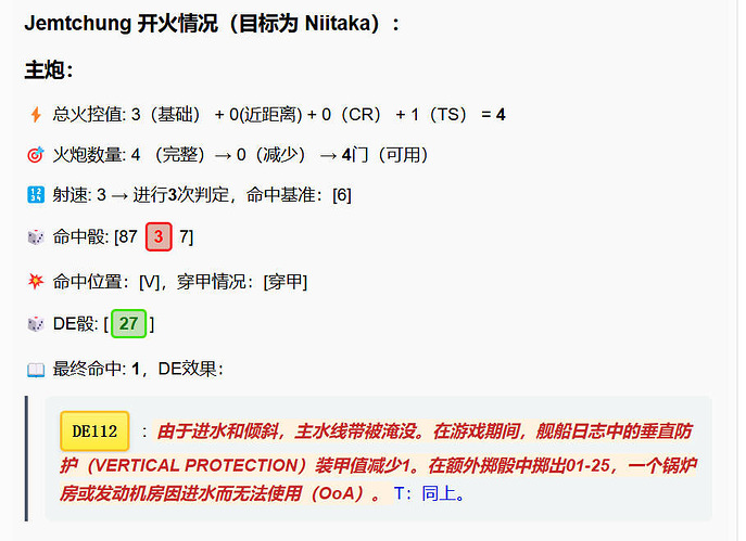

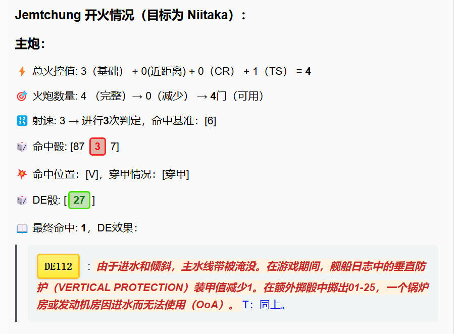

最后应用FCS修正,目标大小(target size)为1,开火舰船船员等级(crew rating)为0,所以总火控值FCS为4(3+1+0)。
查询火炮开火命中表(Gunfire salvo resoluyion)G1A,得出多次炮击的命中掷骰为6(即命中率6%),那么掷骰一次D100,当结果小于等于6时,即有1次命中。
<Niitaka的装甲值H和V>

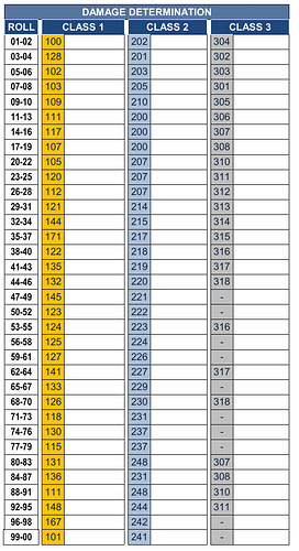

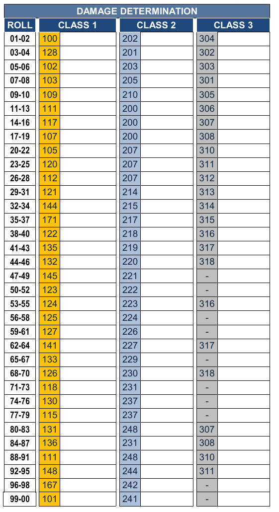

得出命中后,根据目标舰船的命中位置表(HIT LOCATION)掷骰查询命中位置(水平装甲还是垂直装甲)是垂直装甲V,然后将此次命中的穿甲值为目标舰船的装甲值进行对比,比如Niitaka的V值为0,所以本次命中为“穿甲伤害”,随后需要对该命中的效果在级别1(Class 1)类型的损伤效果(Damage Effect)上掷骰,得出损伤效果DE,如果是没有穿甲则是在级别2(Class 2)上类型的掷骰。
<Niitaka的DE掷骰表格>
最后查询DE描述即可,一般DE效果涉及到舰船的是否有DCR改变(DCR是损伤管理值,减少时会导致累积损伤DE效果Class 3),是否有装备损坏、航速变化,是否会发生进水、火灾甚至弹药库爆炸等等。
最后的结算示例如下:
或者:
<上面2张结算图是笔者为AOTF写的结算小程序 (https://aotf-combat-resolvtion.vercel.app),大幅提高了推演的结算速度>
