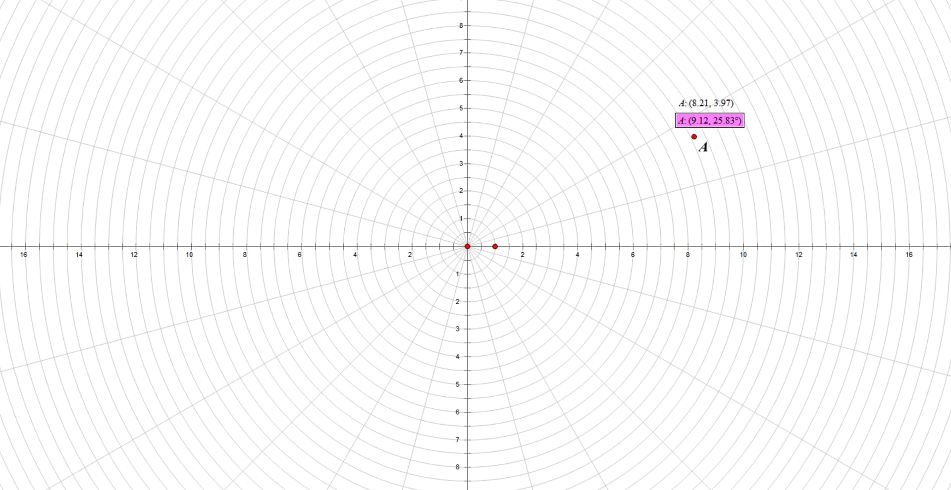

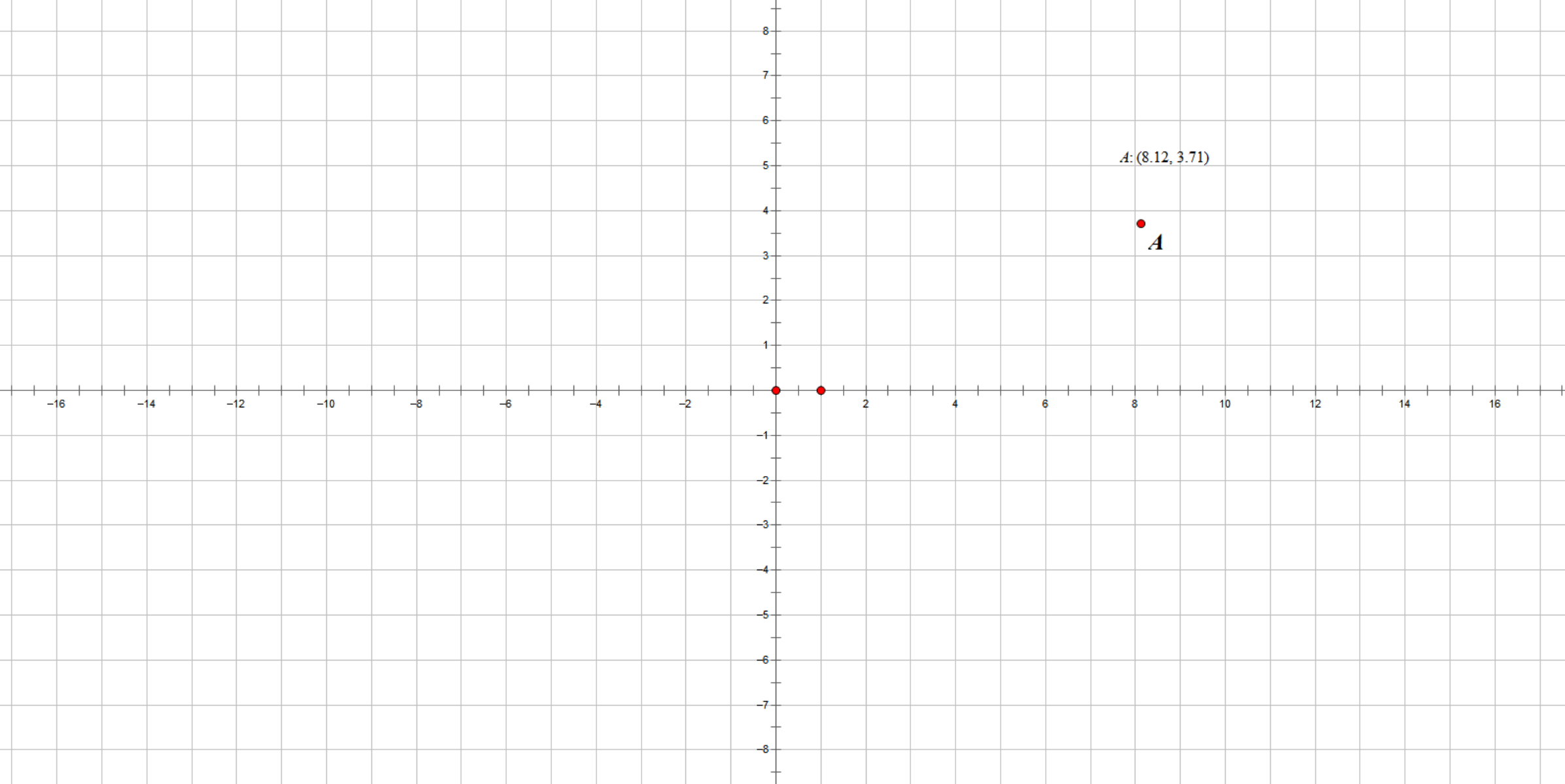

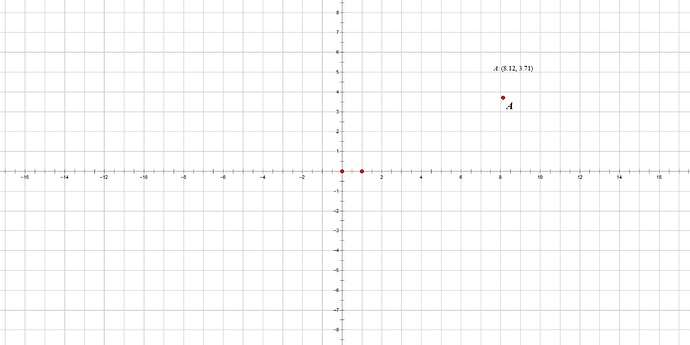

舰操图的本质是将大地坐标系换算为参考点的极坐标系。
舰操图方便干什么:方便的是进行相对坐标的计算,特别是涉及到方位、舷角的问题。

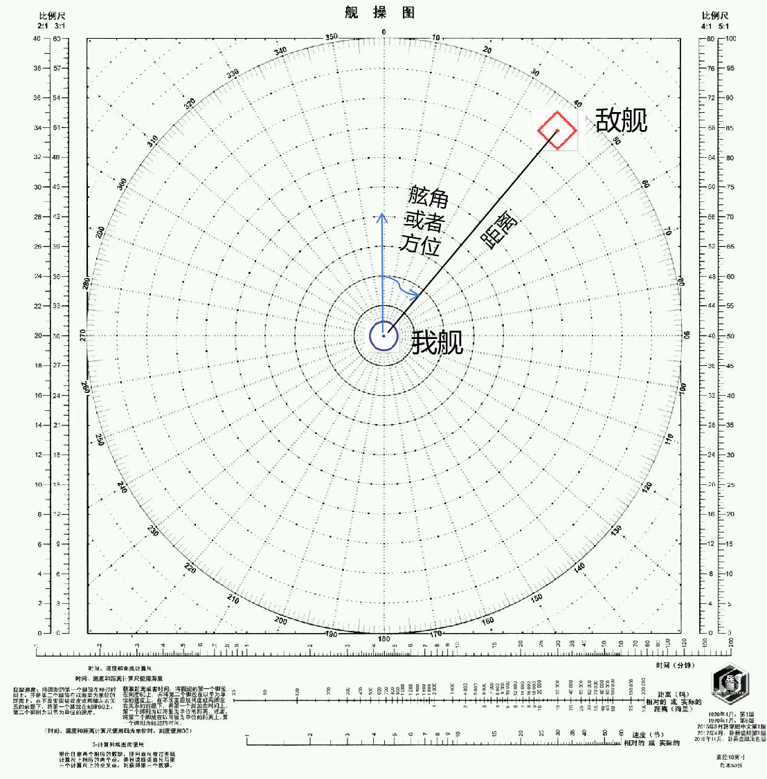

一是选取绝对坐标,方便测方位距离(图1)
使用时,选取一个固定的目标,把其他的目标的真航向(绝对航向)标上去即可使用。(图摘自海军情报杂志47期)

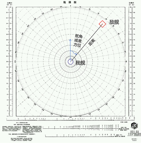

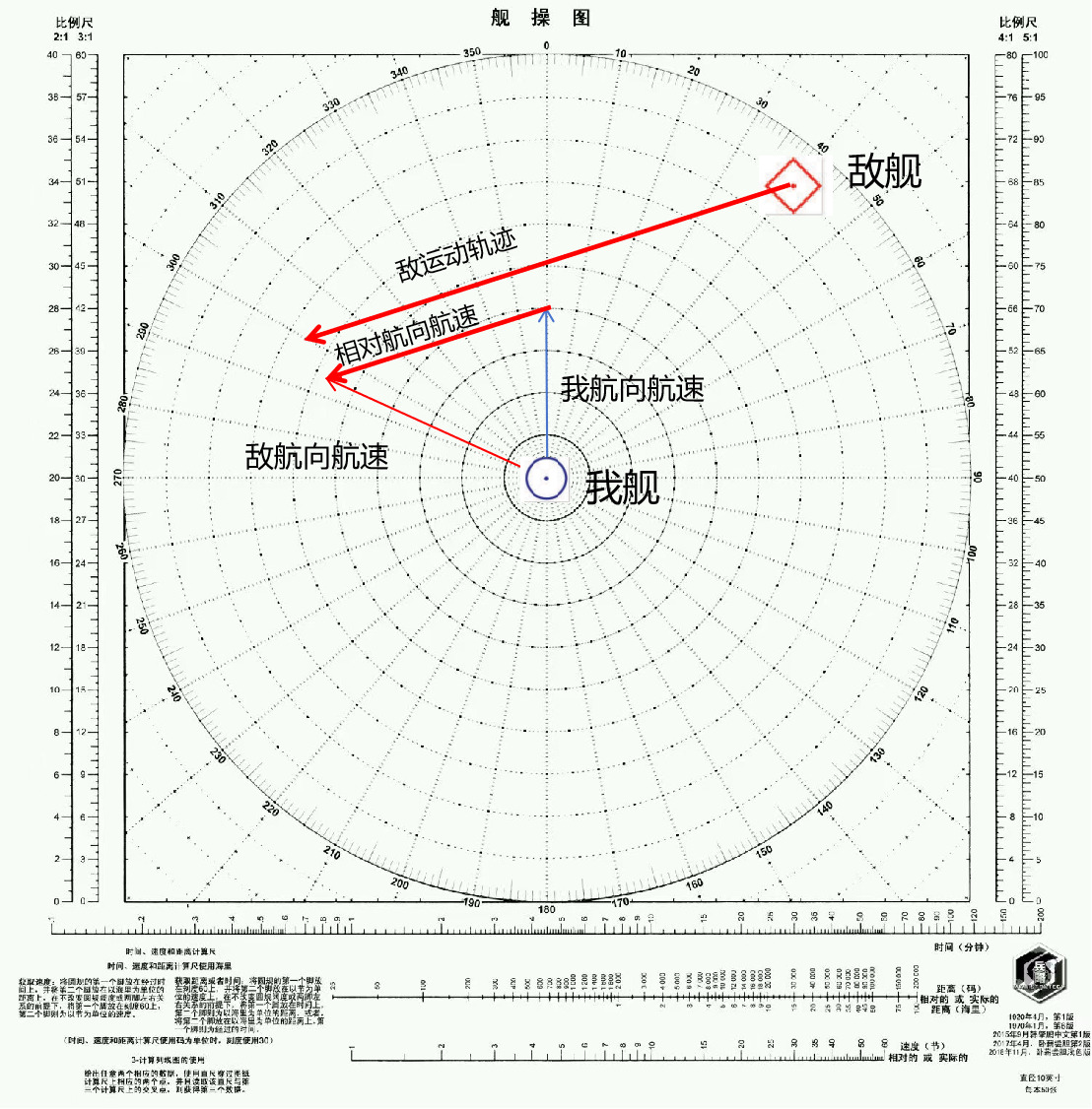

使用时,将自身或者目标放在中心点
将自身放在中心点:

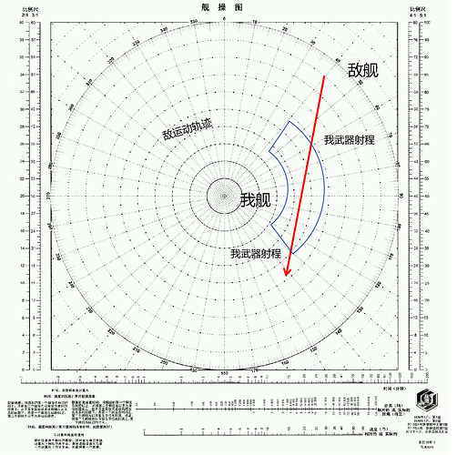

第一步,根据相对方位/真方位标出目标方位距离、我舰的航向航速

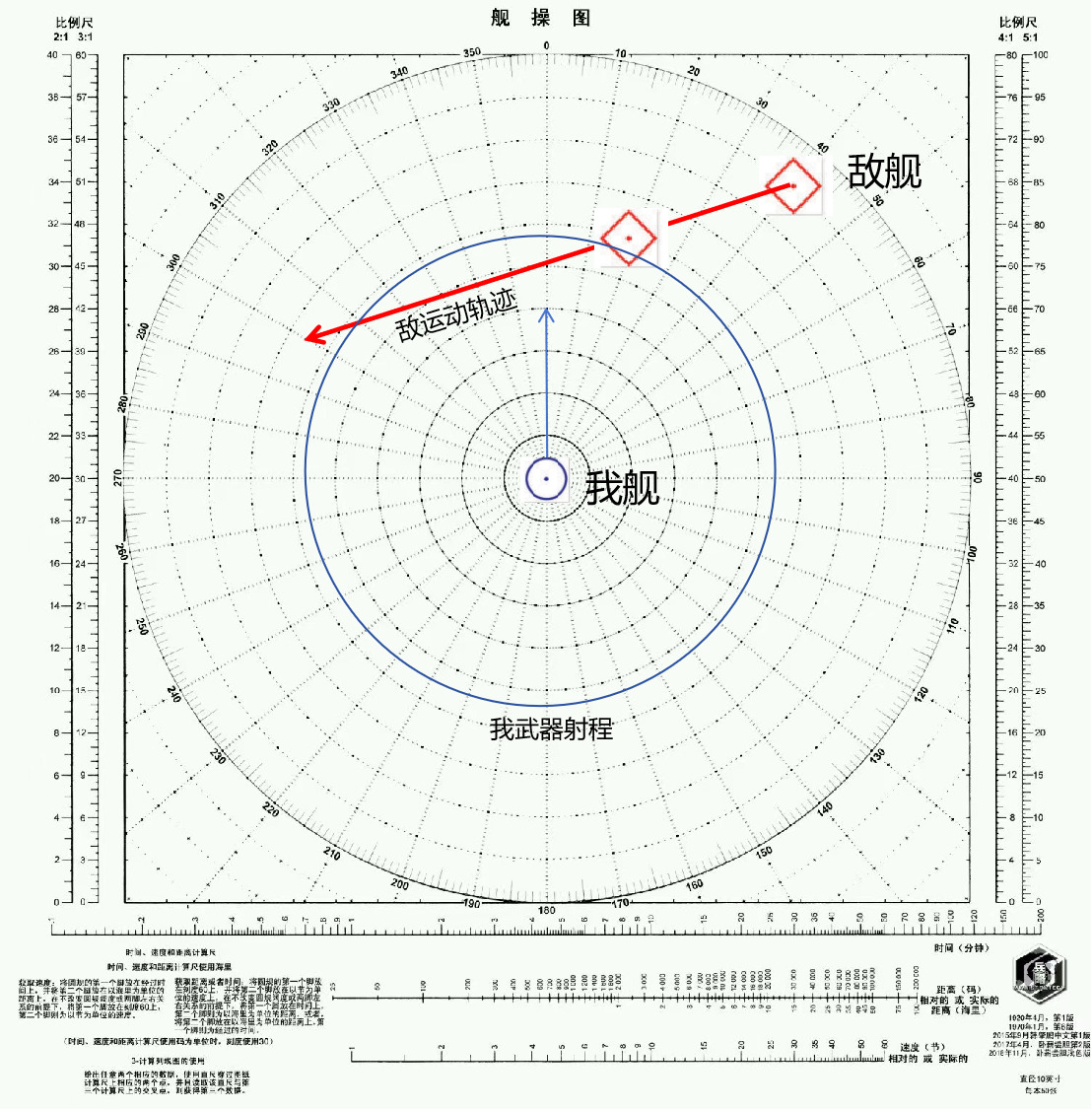

第二步:每隔几分钟,重复第一步

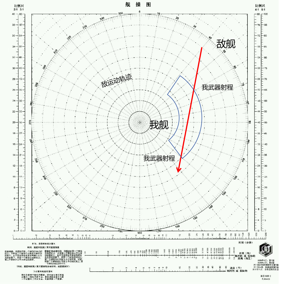

第三步:有了几个点之后就可以连成轨迹,然后就可以解算出敌人的航向航速——这也是火控指挥仪的原理

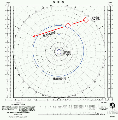

第四步:将敌人的相对运动轨迹与我们的武器射程(圆或者扇形)像交,就能得到敌人什么时候进入射界了。
