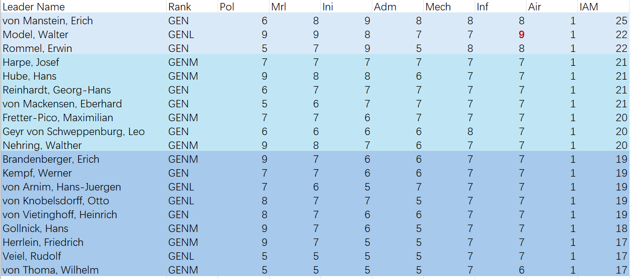

因此,我们可以定义一个数值:IAM(Initiative+Admin+Mech),即三个数值的和值,并将1941年大剧本开局时所有德军将领的IAM由高到低排列。除此之外我们还进行了一部分筛选,包括如下内容:
  1. 只看Mech不小于7的将领,毕竟要带的是装甲部队。
  2. 排除党卫队将领(SS Only),因为它们在1941年一开始完全用不上。
  3. 排除军衔为大将和元帅的将领,因为他们无法指挥军级建制;而检定基本上都是在军级通过的。
非常可惜的是,在1941年大剧本开局时克莱斯特,古德里安和霍特都已经是大将了——而他们的IAM都高达23,古德里安甚至是26。在筛选过后,我们还剩下19位顶尖选手,他们的排名如下:
分为三个档次。T0是曼施坦因,莫德尔和隆美尔。T1为哈佩,胡贝,莱因哈特,马肯森,弗雷德皮科,施伟彭堡,内林。此十人历史上也是功勋卓著。
由于莫德尔的步兵比装甲还要高(德军唯一的步兵9),所以并不一定用于担任装甲部队司令官。剩下的18人可称为德国装甲兵团的十八罗汉。这贴就水到这里。
