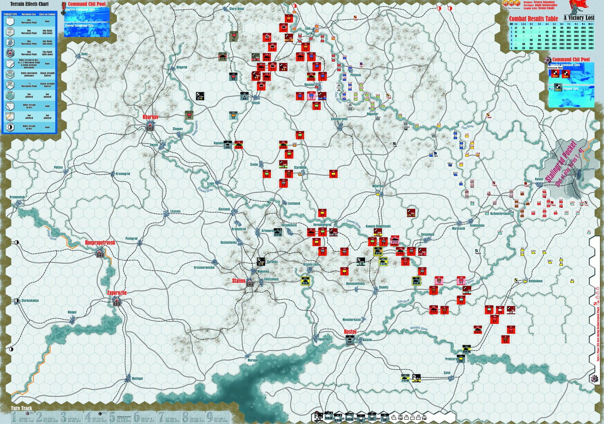

这是我自己推的t4回合。在实战中一般推到t4,匈牙利的防线苏军基本是可以突破的。个人认为该方向的进攻是值得且必须的,如果不从t3开始对哈尔科夫北面发动攻势,则苏军基本无法拿下哈尔科夫。然后我说的养成类是指算子可以通过在对局中通过战斗变成更强的算子,类似如苏军单位晋升为近卫状态。
匈牙利方向可以突破但依托北部山地依然可以很好的迟滞苏军,hollidt集群有点崩,不知道是签序原因还是zoc问题没有在中部形成很好的防线,如果是这种开局大好的局面确实是可以考虑援兵机动战术,可能是因为我的几个对手卡zoc比较好以及骰点问题导致了我在操作苏军时很难达成这样的局面。
