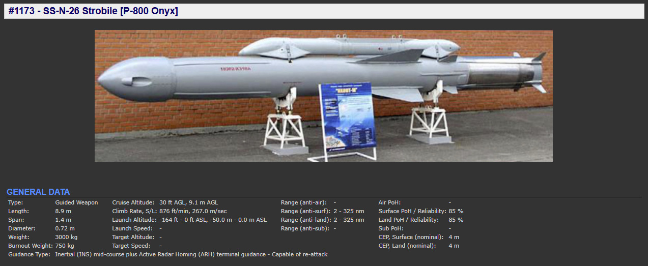

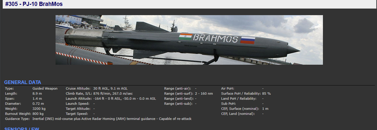

百无聊赖之间用编辑器做了个055+052DL舰队拦截超音速巡航导弹测试。设定是一个PLAN SAG 编队, 包含1x055 + 2x052DL, 遭受3艘加尔各答级驱逐舰的48枚BRAHMOS饱和攻击。虽然本来就认为PLAN SAG 在面对这种情况下不太可能完好无损,但是最后拦截结果还是让我大跌眼镜。

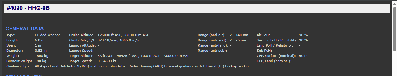

虽然346能在30海里左右探测到BRAHMOS,但是055和052DL上的hhq-9b完全没有反应,只有到最后3海里近距HQ-10才能开始尝试拦截。最后BDA就是三艘PLAN驱逐舰全部击沉,HQ-10与近防炮只勉强打下4枚BRAHMOS。

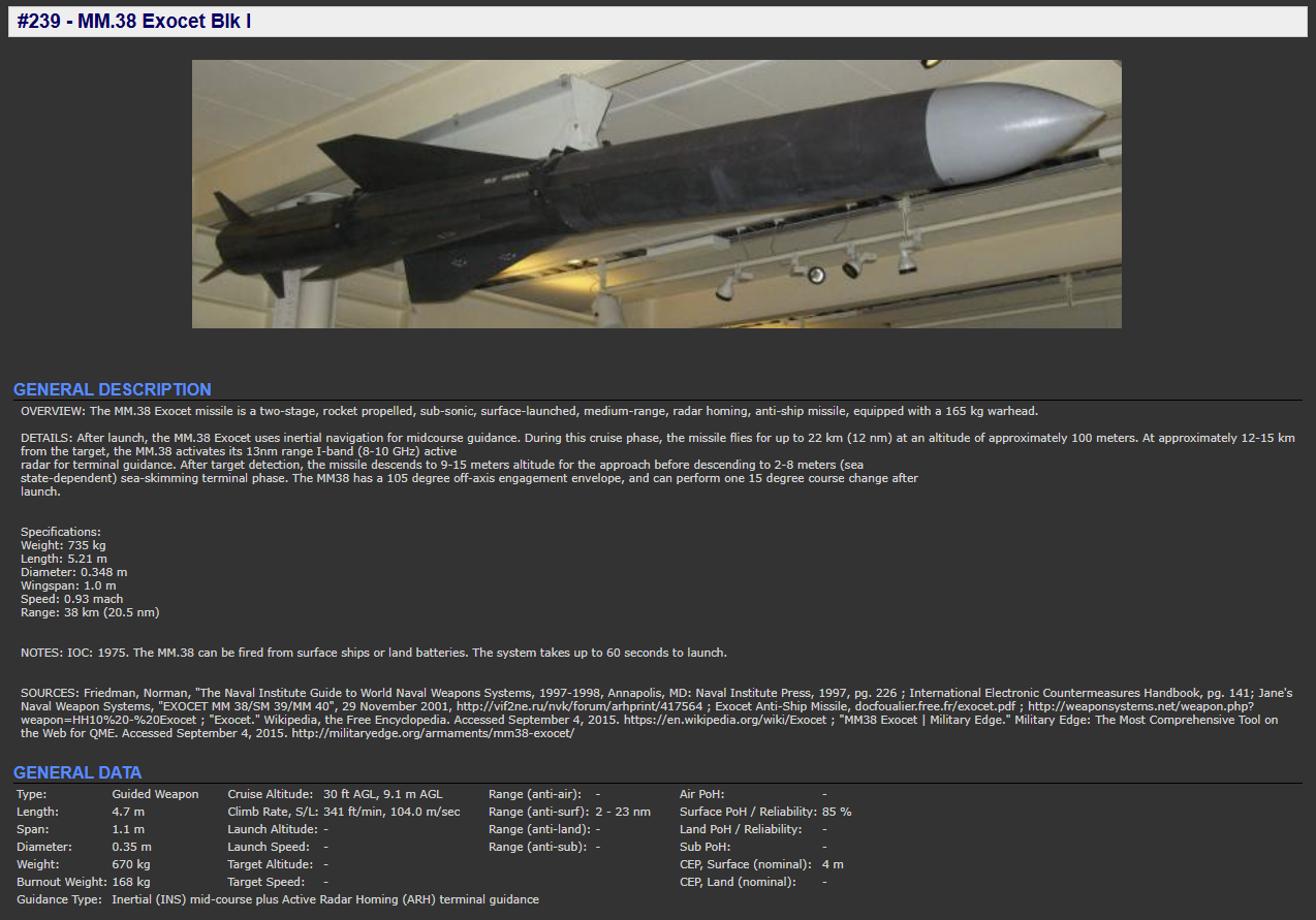

本来以为是HHQ-9的bug,查了下数据之后发现它的最低目标拦截高度是33ft, 也就是说它在CMO里不可拦截在30ft掠海巡航的BRAHMOS。
不仅如此,HHQ-9也无法中途拦截CMO里模拟的大多数主流现役掠海巡航导弹。

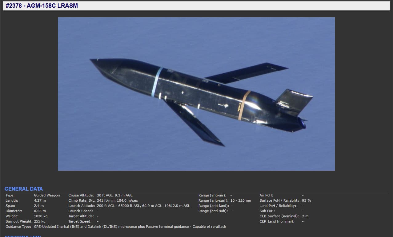

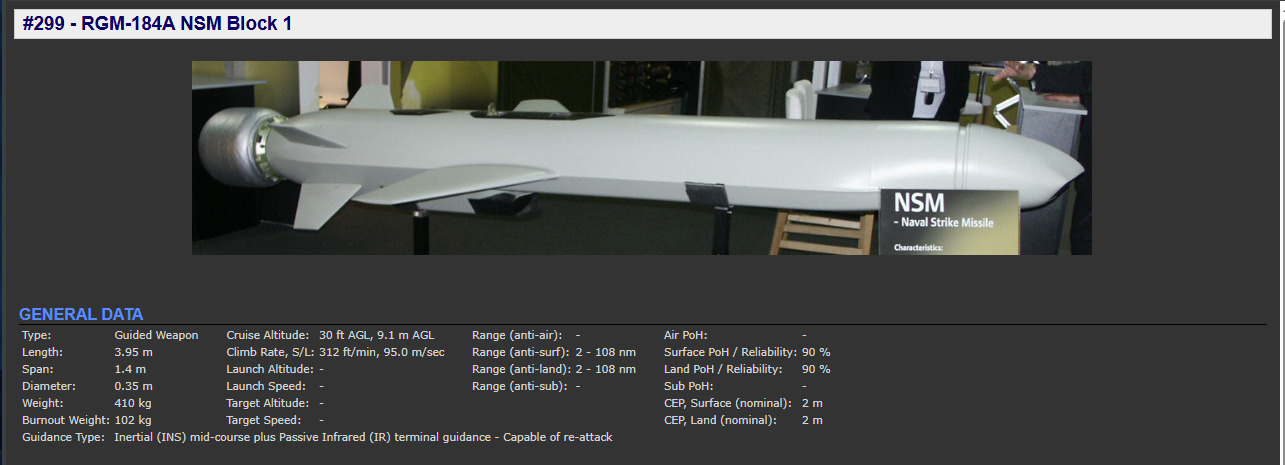

比如:
Exocet 飞鱼巡航导弹 (所有型号)

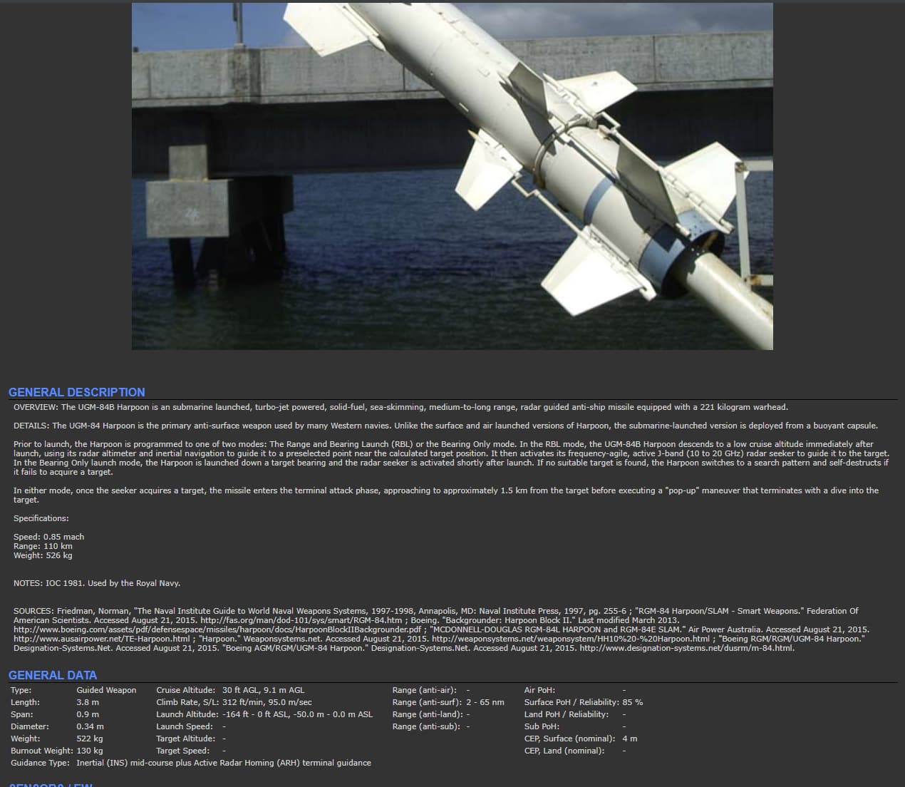

84B 以后所有型号的鱼叉导弹
P-800
LRASM

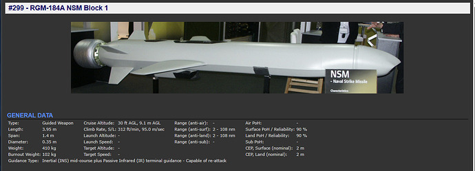

NSM

防空导弹是数据造假重灾区,飞行包线更是绝密,没法知道具体射高的,只能说HHQ-9B这种导弹拦截掠海目标肯定是不到10米,但你要问对具体是几米肯定没法知道的。CMO里面居然就差3英尺显然是拍脑袋填数据,没什么参考价值

从2023年初公开的 052D 驱逐舰海红旗 - 9 实战演练视频来看,海红旗 - 9B 型远程防空导弹击落了一枚飞行高度约 10 米或更高一些的靶弹,因此海红旗 - 9B 的最低射高预计在 7 米 - 8 米之间
游戏里面的33ft设定预计是根据陆军红旗9B的技术指标来设定的,红旗9最低拦截高度25米,红旗9B最低拦截高度15米
但中国海上拦截弹不可能延续陆地指标的,因为如果不能拦截世界上主流掠海反舰导弹,红旗9B上舰又有什么意义,所以说游戏的设定是很愚蠢的
CMO里的33ft大概就是根据训练报道里的10米来的,感觉这个游戏里模拟中国装备数据一如贯彻的恶心。演习里能拦截十米就设定是十米,绝对不会合理估计你导弹飞行包线会低于演习。

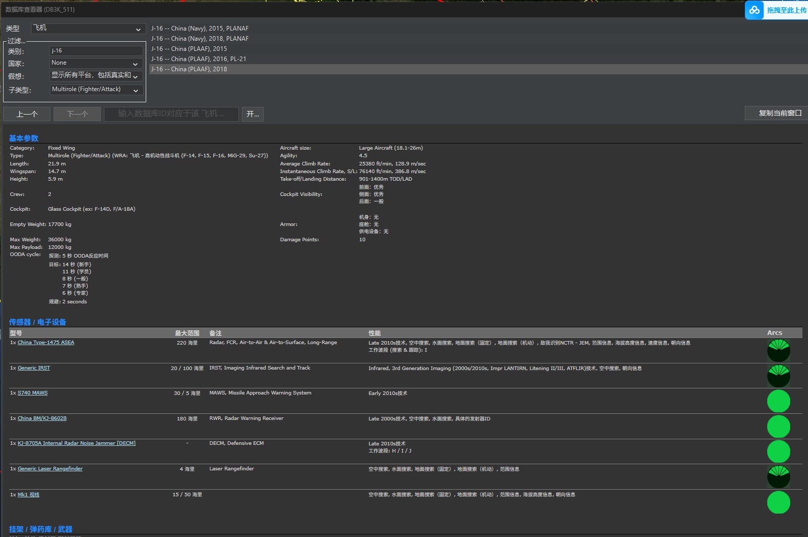

DB3K-507改了,纯纯就是恶心人,先前1164那个5V55都能低到9.1m,新的HHQ-9B非要10m?这不扯淡吗
DB3K-511 改回来了, HHQ-9B最低拦截8.5m,之前的10m纯粹是开发人员在公制与英制单位指标之间不统一搞出来的乌龙
