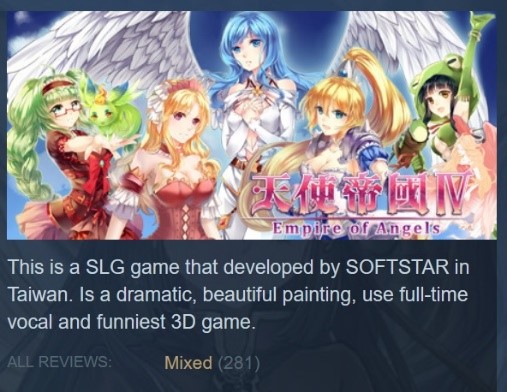

angel
大宇发行的天使帝国4把SLG放在了Steam的英文简介中,但是SLG其实不是英语,对不知情的英语使用者造成了迷惑

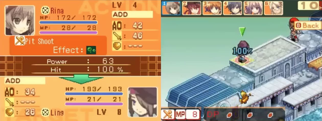

有时被称为SRPG,有时候又被称为SLG的 《弧光之源》系列

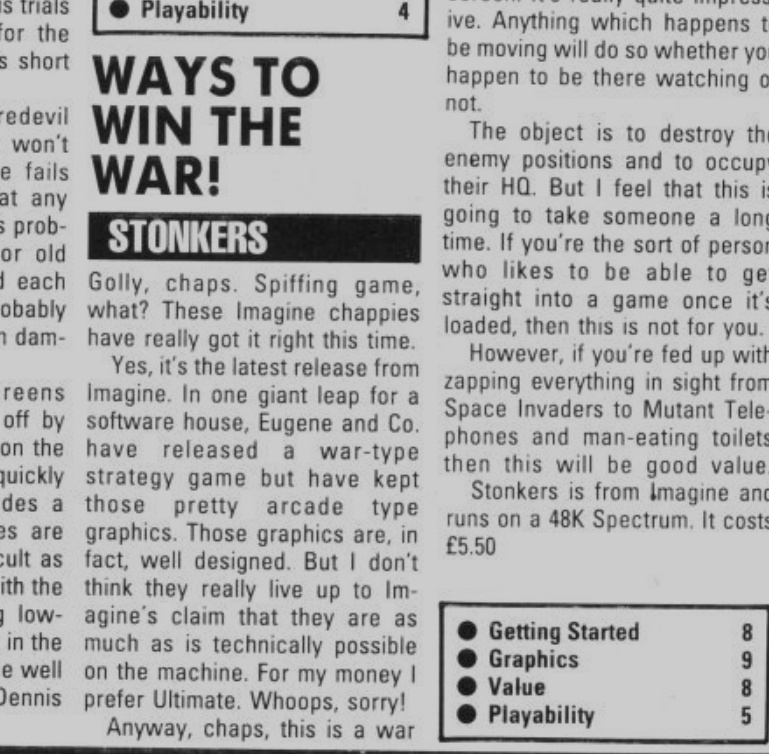

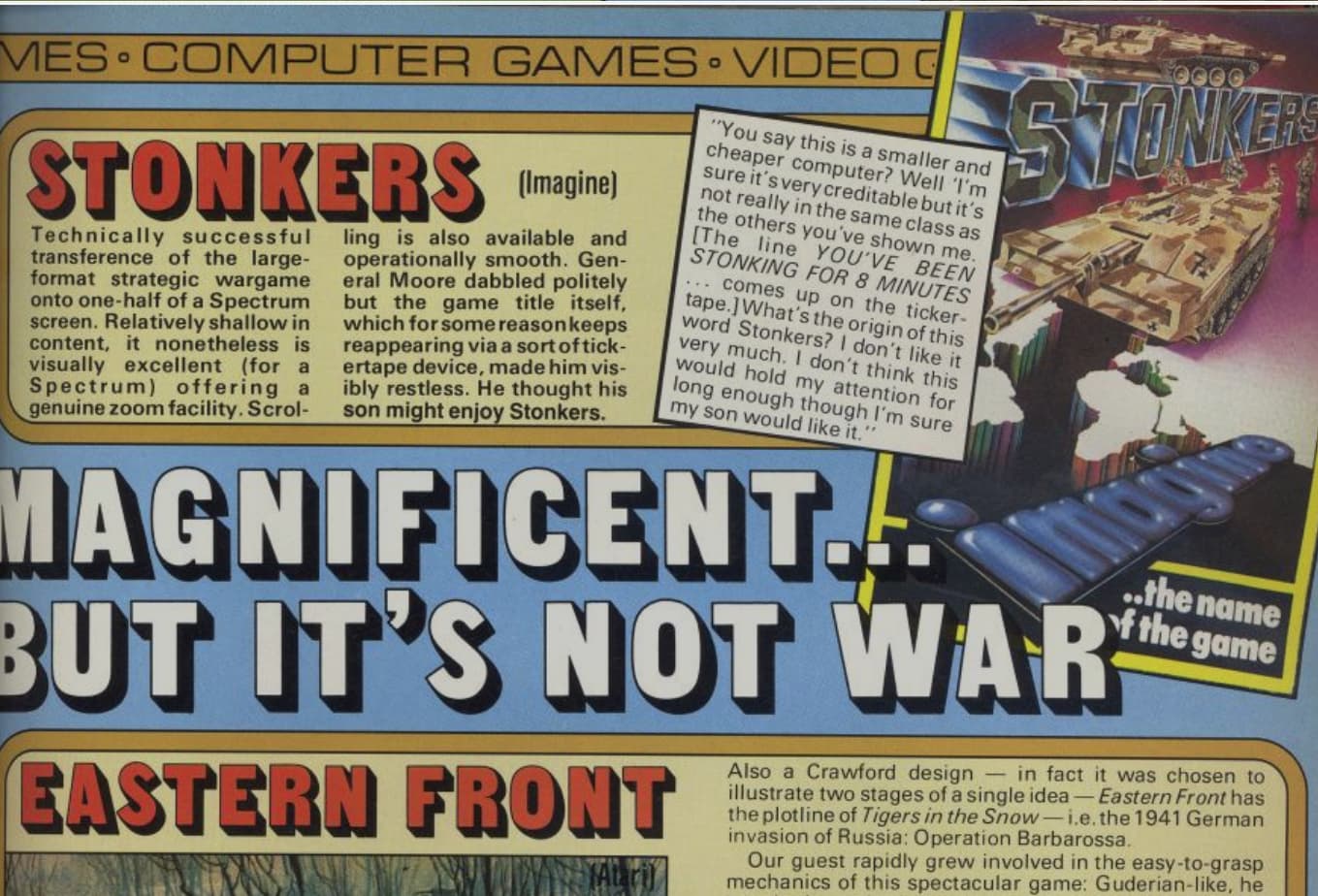

在Stonkers发行时,数家计算机软件媒体的编辑被其“街机化”的华丽画面(在当时,街机由于其性能上的优势,所以当一款游戏画面华丽、快节奏时会被称为“街机化”)吸引而为其做了测评。然而被“画质”吸引的CVG编辑在测评中坦言:
“在电脑前研究了一整天后成功地把自己的部队喂了鱼”
“如果你喜欢在游戏加载后直接进入游戏,那么这款游戏不适合你。”
换句话说,这款游戏有着精美画面,但游戏机制比较硬核。

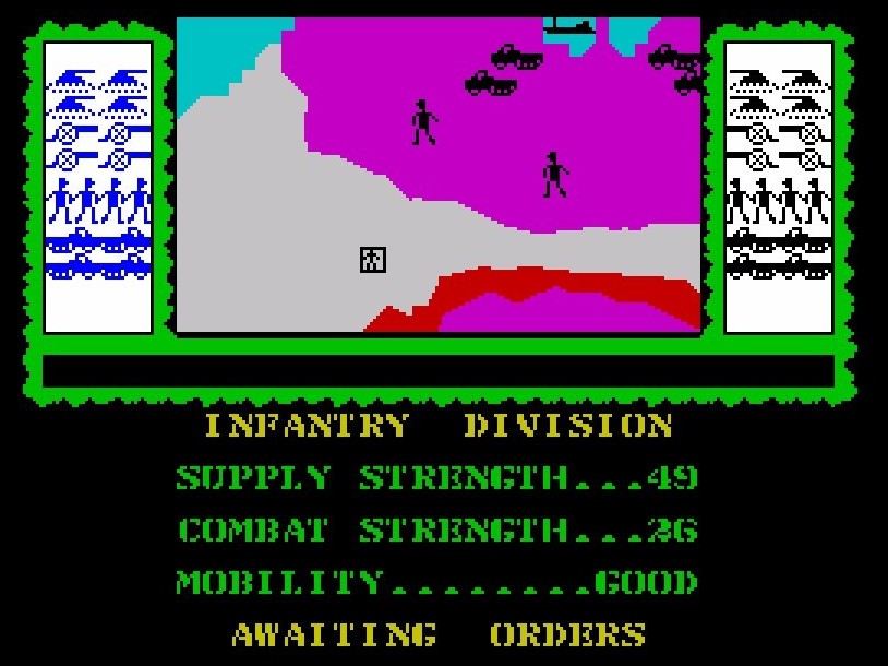

Stonkers得到了很好的评价,尤其是”画质” Computer And Video Games 28. 1984
Stonkers的画质其实也很抽象

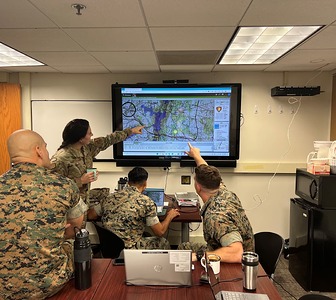

美国海军陆战队军校学员玩《闪点战役》的场景

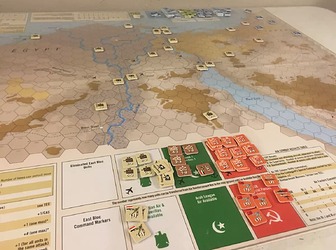

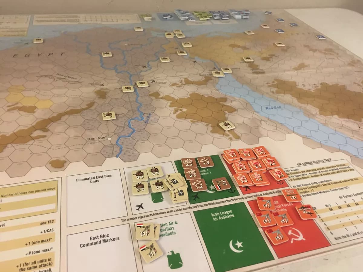

一款关于中东战争的桌面兵棋 Operation Musketeer: The '56 War in the Middle East @BraxtonBragg

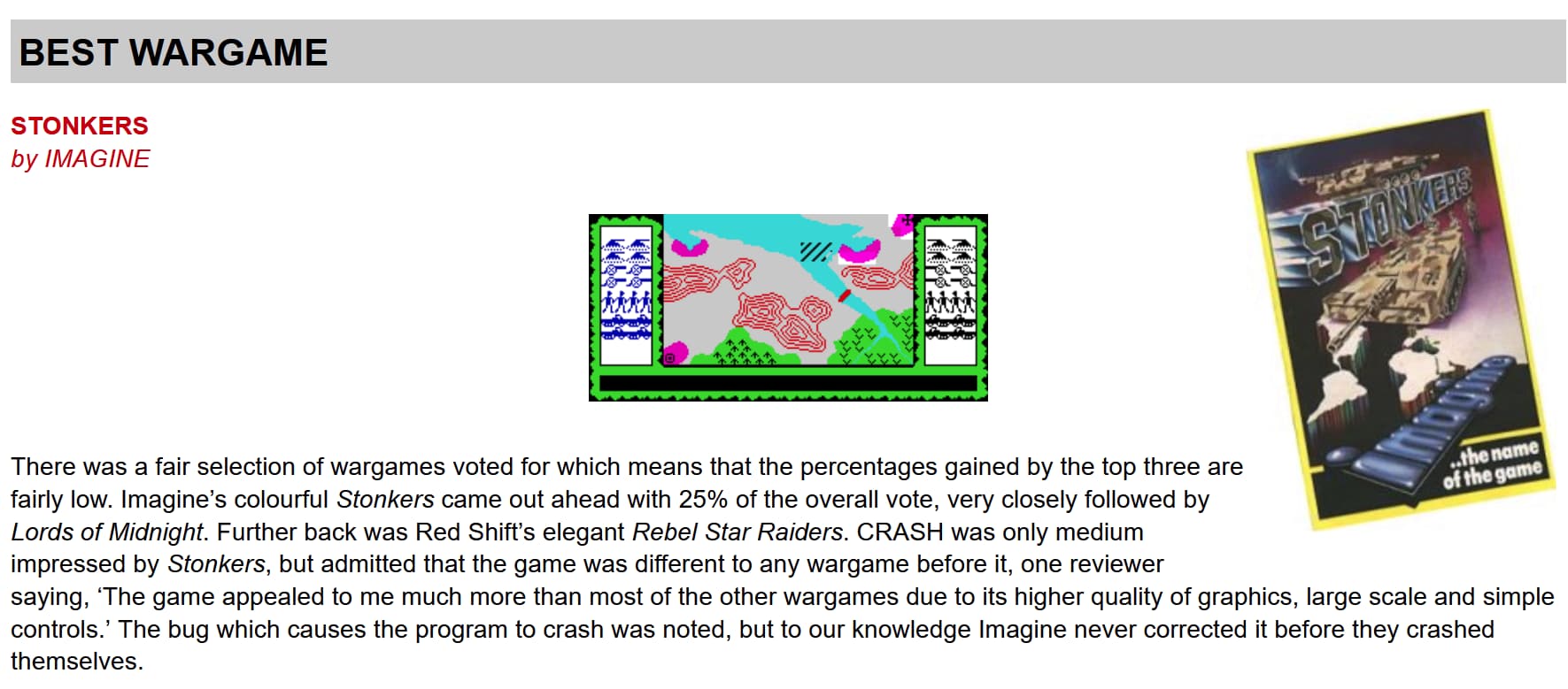

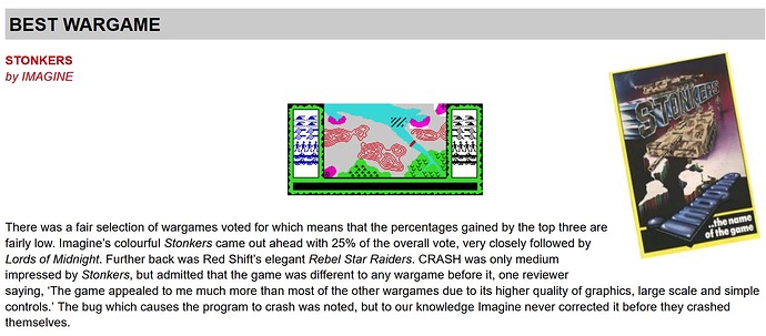

比如我们可以从杂志“CRASH”于1984年发起的一次人气投票中发现,次居Stonkers后的游戏甚至和“兵棋”不沾边——大多数读者把似乎将Wargame理解成了策略+战争。
有趣的是,在杂志“Big K”对一名退役军人就电子游戏为主题的采访中,他却表示对Stonkers不感兴趣,认为“这是给小孩子的”(I’m sure my son would like it),但是对“东线战争”(Eastern Front)给出了良好的评价。显然,他对更加严肃、更加关注现实主义的模拟类兵棋更感兴趣。即使是普通玩家眼里“硬核”的Stonkers,对他来说也难以比肩严肃的模拟兵棋。

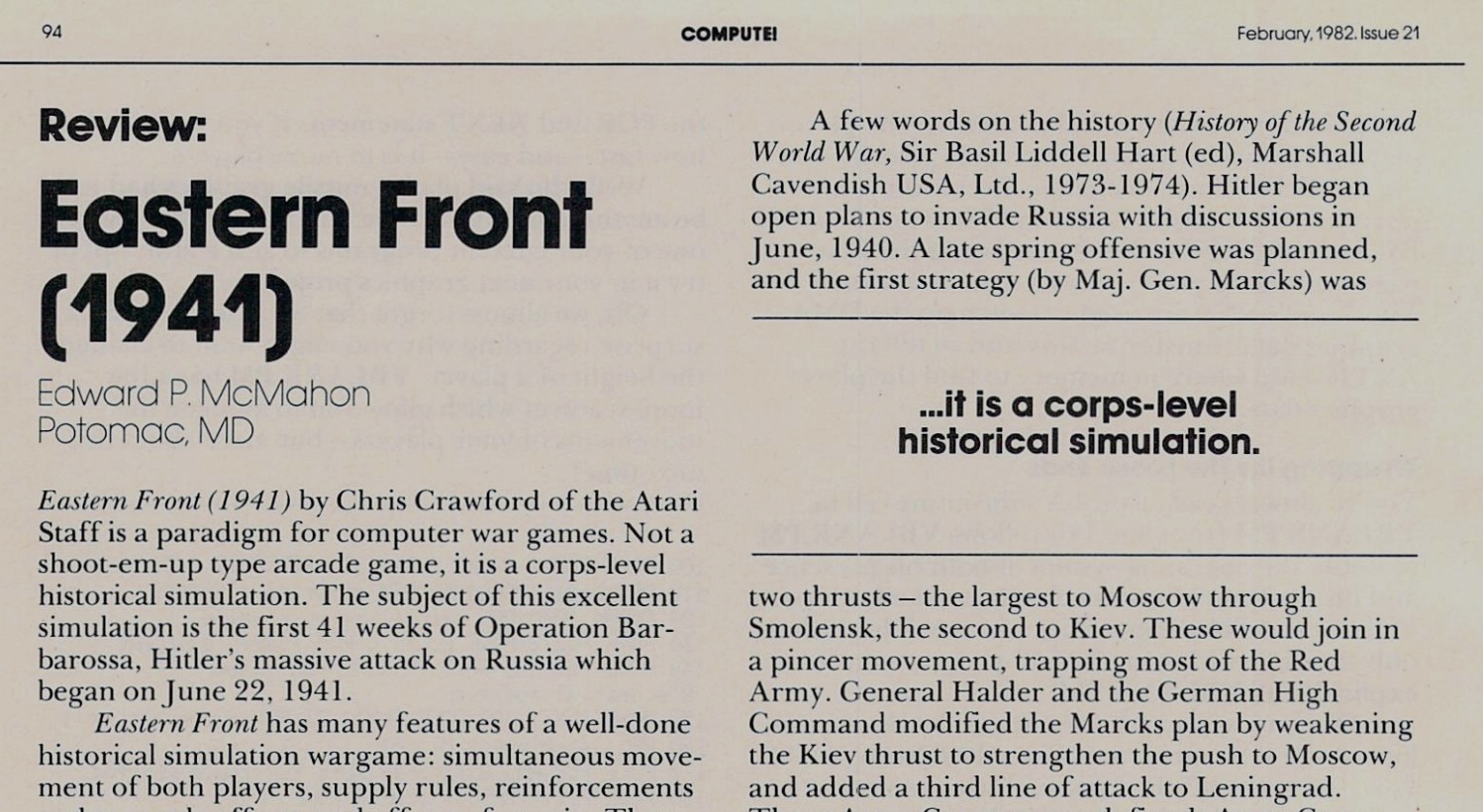

这些继承了更多实体兵棋元素,更加注意现实主义的策略游戏在大众眼里更像模拟软件,而不是游戏。或许解释了SLG是如何被冠上“策略”的名头的。例如杂志“Compute!”中对发行于Atari的Eastern Front(1941)的介绍,文章中明确将其称为“历史模拟兵棋”(Historical simulation Wargame)。又比如SSI等公司发行的兵棋,更是直接将传统意义上的桌面兵棋搬上了电脑。

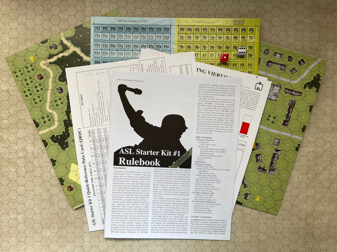

著名的桌面兵棋《高级步兵班长》(Advanced Squad Leader)
Compute!(1982) 对Eastern Front(1941)的介绍

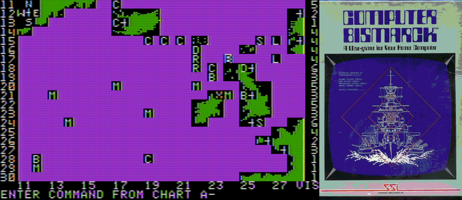

SSI发行的 计算机俾斯麦 (图源: The Wargaming Scribe)

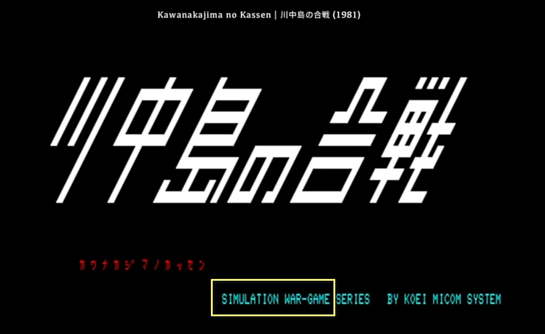

有了“兵棋“(Wargame)的概念,现在我们再回过头来考虑SLG的起源。有趣的是,即使是早期光荣,也将“SLG”游戏 “川中岛合战”称为“模拟战争游戏”(Simulation War-game)。而Wargame的日语直译就是:“战争模拟游戏”(ウォー・シミュレーションゲーム War Simulation Game)。说明两者在概念和设计理念上的共同根源。
光荣明确地将《川中岛合战》称为War-Game

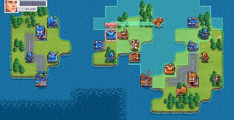

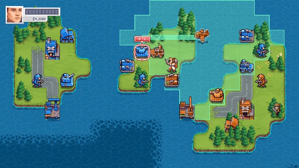

高级战争 毁灭之日

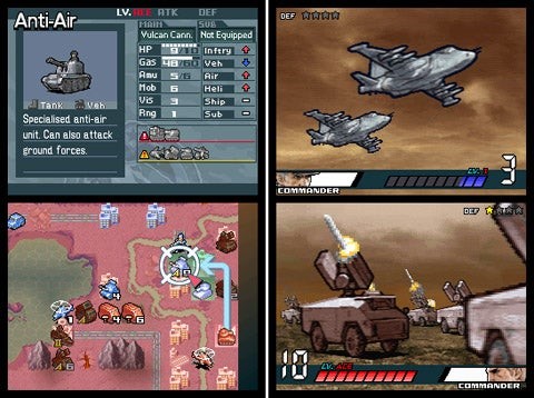

常常被称为SLG的“战棋” 《高级战争 毁灭之日》 @MiniBossBattle

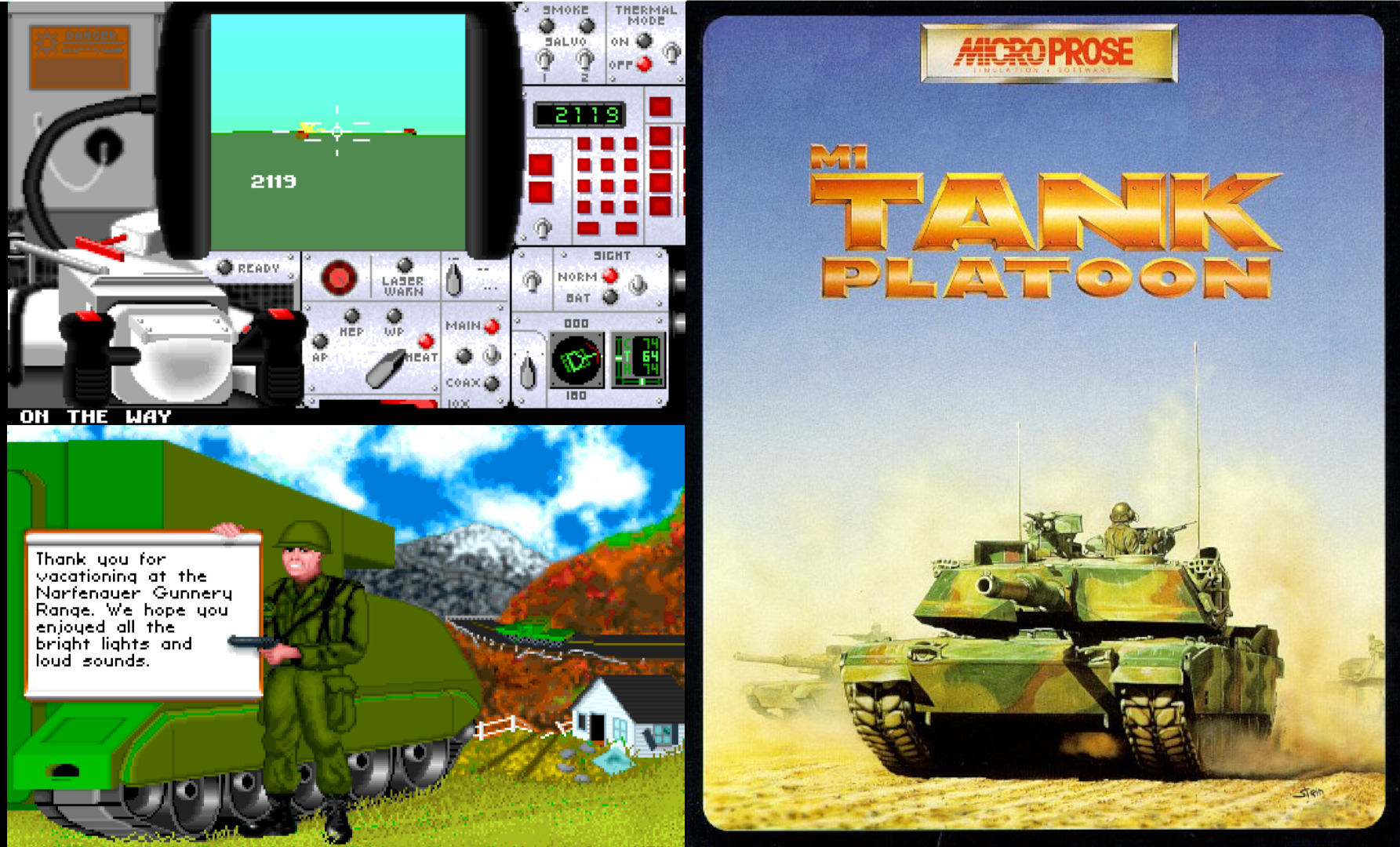

指挥M1坦克排的模拟游戏
电子游戏的题材也出现了从模仿向模拟的转变。 电子游戏的题材从街机上驾驶虚构的宇宙飞船对抗虚构的外星人,发展到基于现实设想的指挥一个坦克排进行作战任务。这始于上世纪七八十年代的与现实世界“虚拟化”的思潮为后来更复杂、更丰富的“严肃战争主题”游戏奠定了基础,典型例子就是早期汤姆克兰西的军事小说/游戏系列。

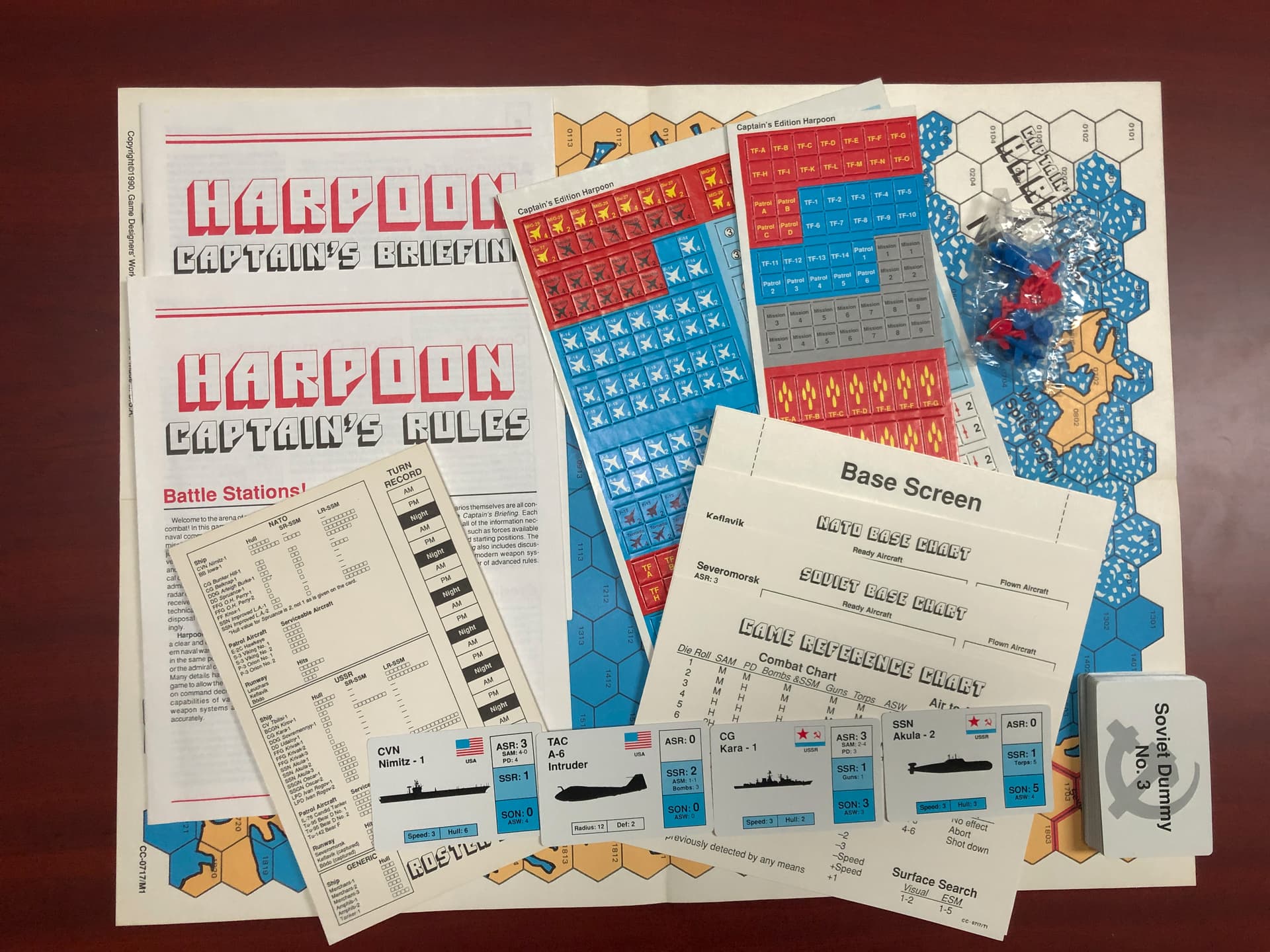

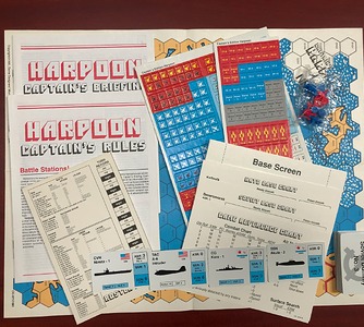

汤姆克兰西在他的第一部小说《寻找红色十月》的研究过程中使用了知名兵棋《鱼叉》。 他的第二本书《红色风暴崛起》是基于使用鱼叉测试的场景。 ( Harpoon V: New Version Of Famous Wargame Used By Navies. Forbes)
《鱼叉》(Harpoon Captain’s Edition) (Rocky Mountain Navy Gamer)
经过抽象后的简化规则不代表决策深度的降低,经验公式和严格公式也无对错之分。这些“街机化”的战争游戏依然遵循着战争的一些基本逻辑。兵棋的理论基础,运筹学中经典的兰彻斯特方程依然使用于这些战争主题游戏。

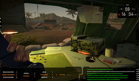

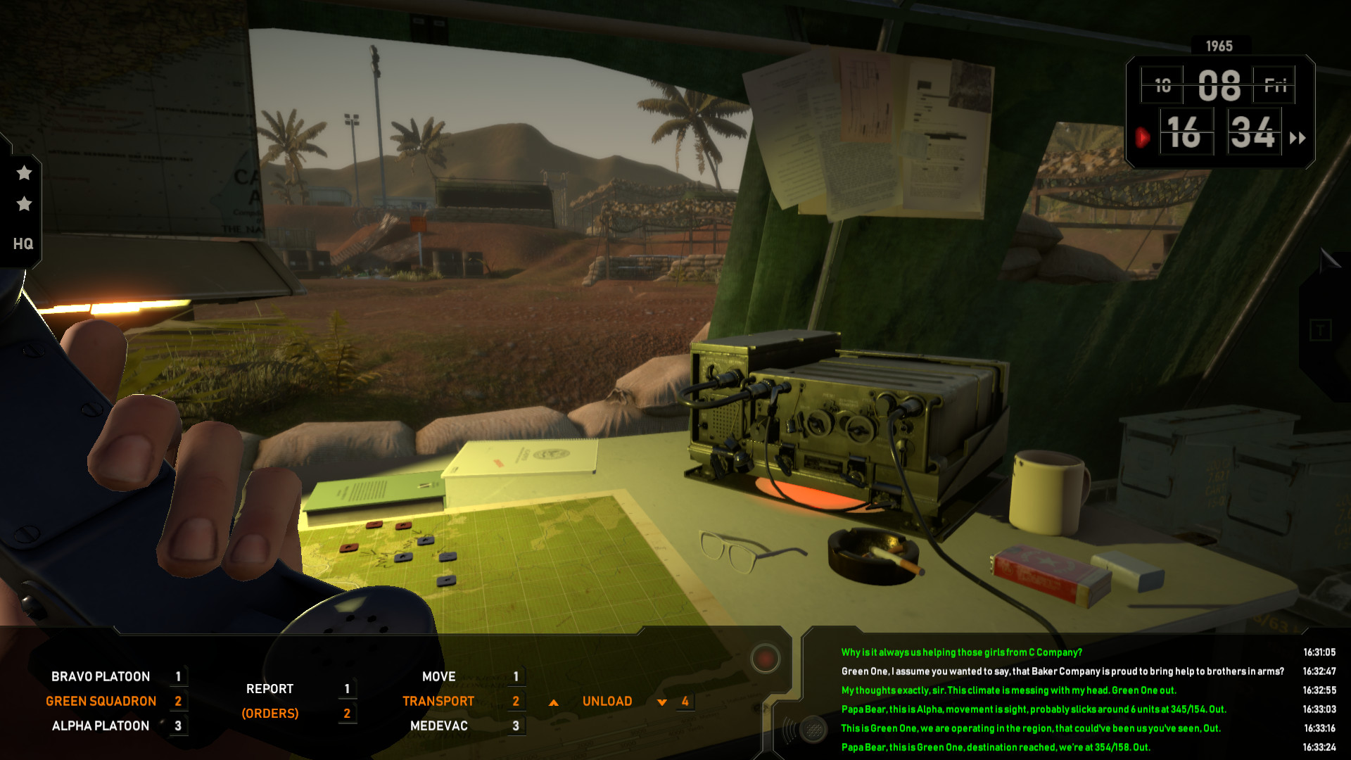

反其道而行之的《电台指挥官》,玩家将扮演指挥官通过无线电指挥部队,而不是传统的上帝视角。

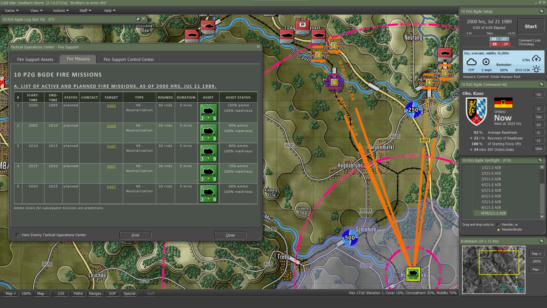

但是限于小众的市场,糟糕的用户界面和交互设计、图形与性能落后等毛病时至今日仍然在困扰着今日的兵棋游戏玩家。简而言之,在上世纪90年代,RTS与RTT游戏的创作者们就厌倦了Wargame模拟游戏的“严肃”的现实主义,试图将自己的游戏与现实军事题材划清界限。 斯佩里的想法延续到了现在几乎每一个被打上RTS标签的非严肃军事题材的游戏。于是在流行的RTS游戏中,幻想与科幻题材再次成为了主流。在追求操作的速率的对抗之下,战略元素反而似乎是被稀释到了在第几秒生产哪些单位的程度。

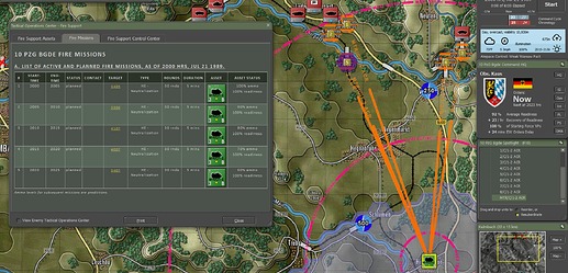

正如Steam上的一则评论所说,与称其为游戏,不如说它是表格模拟器 (Flashpoint Campaigns: Southern Storm)
