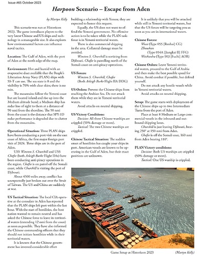

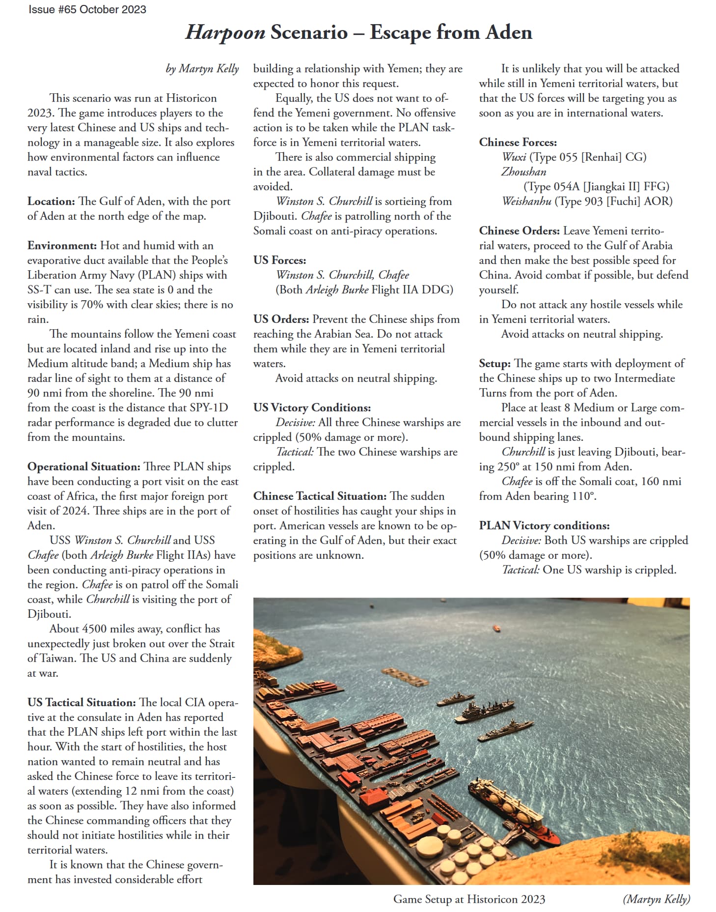

剧本源于Naval Sitrep第65期,在2023年的Historicon上组织过推演:
初始设置
剧本详情
本场景设定在Historicon 2023年,游戏让玩家体验到最新的中美国船只和技术,并探索环境因素如何影响海战策略。
冲突突然爆发于台湾海峡两岸,中美两国迅速陷入战争状态。由于冲突爆发,阿曼政府希望保持中立,并请求中国舰船尽快离开其领海(延伸12 nmi)。同时,他们预计会尊重这一请求。同样,美国不会在也门领水攻击中国舰船。避免敌对行动,直到进入国际水域。
当地CIA特工报告说,中国舰船在一小时内离开了亚丁港。随着敌对行动的开始,阿曼希望保持中立,并已通知中国指挥官,在他们的领水中不应发起任何敌对行动。中国政府已经投入了大量资源来建立与也门的关系;他们预计将尊重这个请求。
中国舰船包括:
无锡号(Type 055 CG)
舟山号(Type 054A FFG)
微山湖号(Type 903 AOR)
美国舰船包括:

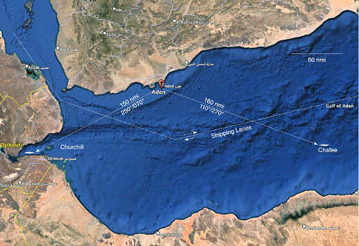

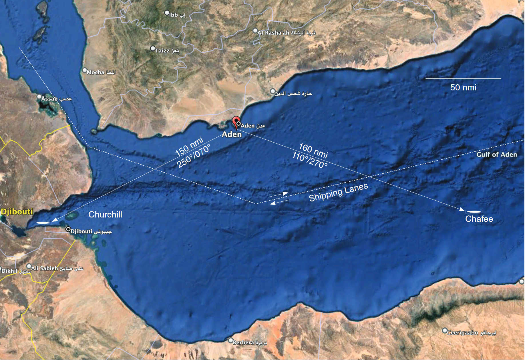

丘吉尔号和查菲号(两者都是阿利·伯克级IIA型导弹驱逐舰),正在进行反海盗行动。查菲号正在索马里海岸巡逻,而丘吉尔号则在访问吉布提。
地点:
亚丁湾,以亚丁港为北端的地图区域。
环境:
炎热且湿度高,有蒸发波导可供中国人民解放军海军(PLAN)舰船使用;山脉紧邻也门海岸并延伸至中等海拔带;中型舰船在距离海岸线90 nmi处受到山地杂波的影响,SPY-1D雷达性能下降。
操作情况:
三艘PLAN舰船正在非洲东海岸进行首次重要海外港口访问。三艘舰船停靠在亚丁港内。
美国胜利条件:
决定性胜利:所有三艘中国战舰都被重创。
战术性胜利:两艘中国战舰都被重创。
中国胜利条件:
决定性胜利:两艘美国战舰都被重创(50%以上损伤)。
战术性胜利:一艘美国战舰被重创。
部署:游戏开始时,中国舰船从亚丁港出发,进行两次中间阶段的移动。
