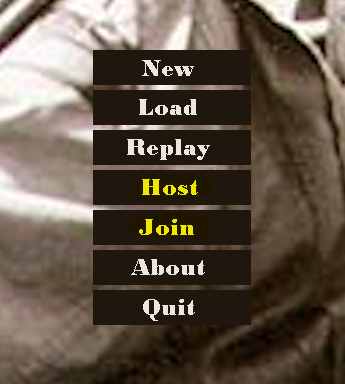

CO2游戏界面中的HOST选项和JOIN为玩家提供了联机的选项,然而仅支持本地联机,本文探讨如何通过软件蒲公英进行联机(本软件免费,但有限速,也可使用其它软件,可搜索关键词:远程本地联机),以及联机中可能遇到的问题。

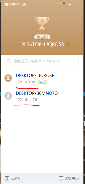

下载完蒲公英后,根据教程进行操作,你与你的好友就在同一个虚拟局域网了,这时你们会各自分配到一个id。(不一定要机主在游戏中创建房间)

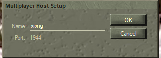

假设我当房主 这时我应该点击HOST,首先会出现

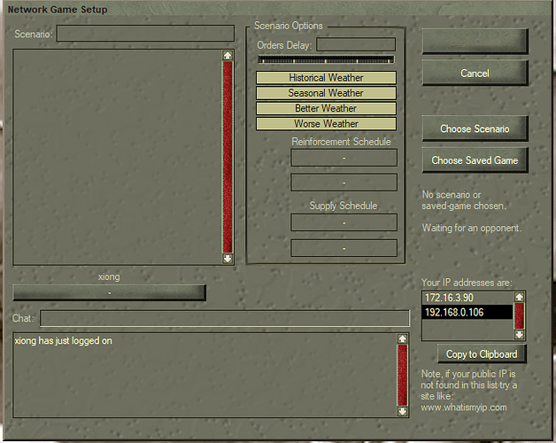

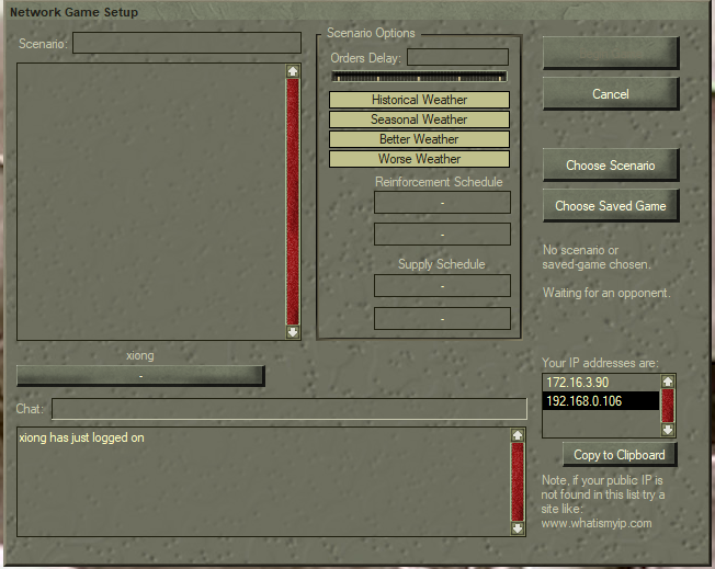

创建名字后,点击ok。便来到了

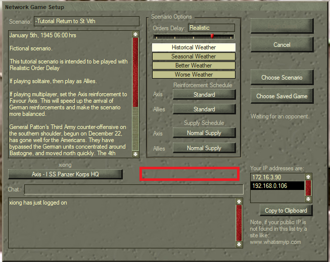

首先选择剧本,在steam版本中,你只能选择你和你好友共同拥有的剧本,如果你选择的剧本你的好友没有,你无法进行游戏。
值得注意的是右下角有两个ip,不用理它。
我们以回归圣维特剧本为例
你的朋友加入后,红框会显示他的阵营和名字,只有房主才能改阵营,延迟,天气等设置。
如何加入?我们点击JOIN

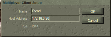

朋友创建名字后 输入分配给房主的id即可。

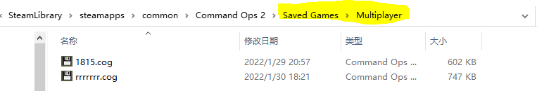

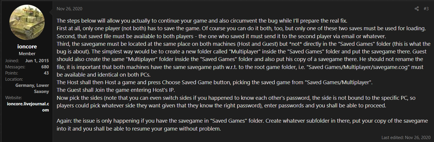

无法加入可能是因为你们不在同一个虚拟局域网中或者剧本不是双方共有的。值得注意的是,选择剧本下面有个选择存档的选项,想用这个存档必须双方都有(通过qq文件等传给对方).且一定在游戏文件目录的同一个文件夹下(双方),用英文创建(这个必须在同一个文件夹下的问题貌似修复了,不过还是创建同一个文件夹吧,我不清楚用中文创建行不行)

1:在失去同步后,应该是房主被强制踢出,也就是说房主根本没机会保存,这时另一名玩家是在剧本内的,他便可以保存剧本并发给房主,双方便可从上一次失去同步的位置开始,这样就免去了重新打剧本的痛苦。
