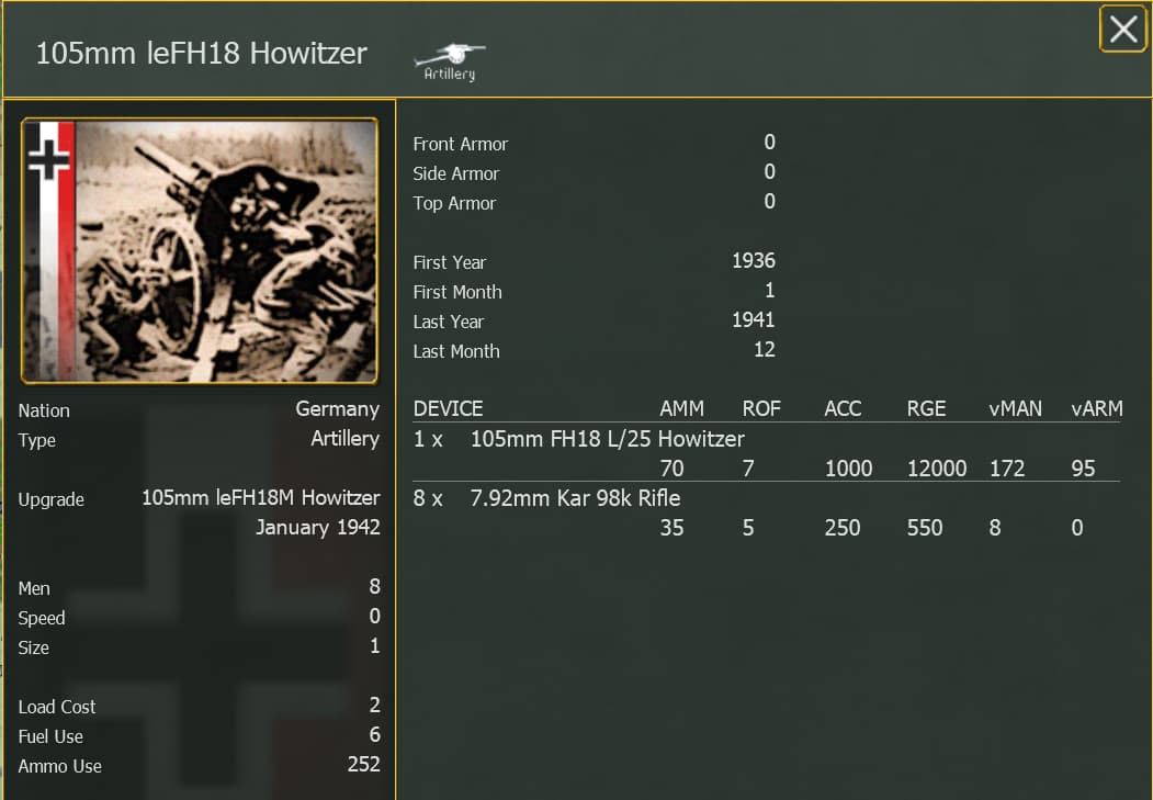

105mm leFH18 Howitzer
德国野战炮兵的中坚。1941年一个标准德国步兵师配备了36门leFH18,摩托化步兵师和装甲师则配备24门。SS的三个摩步师(帝国,骷髅,维京)配备36门,比国防军的编制多了五成。南线的轻装师只配备28门,山地师则是配备36门。1941年开局时全部的leFH18都在CU的TOE中,没有配备独立炮兵营(即SU),不过随着德国家道中落,游戏中后期德军SU也会有leFH18的。
由于leFH18在德国野战炮兵中列装最多,下文将其作为其他德国炮兵的比较标准。

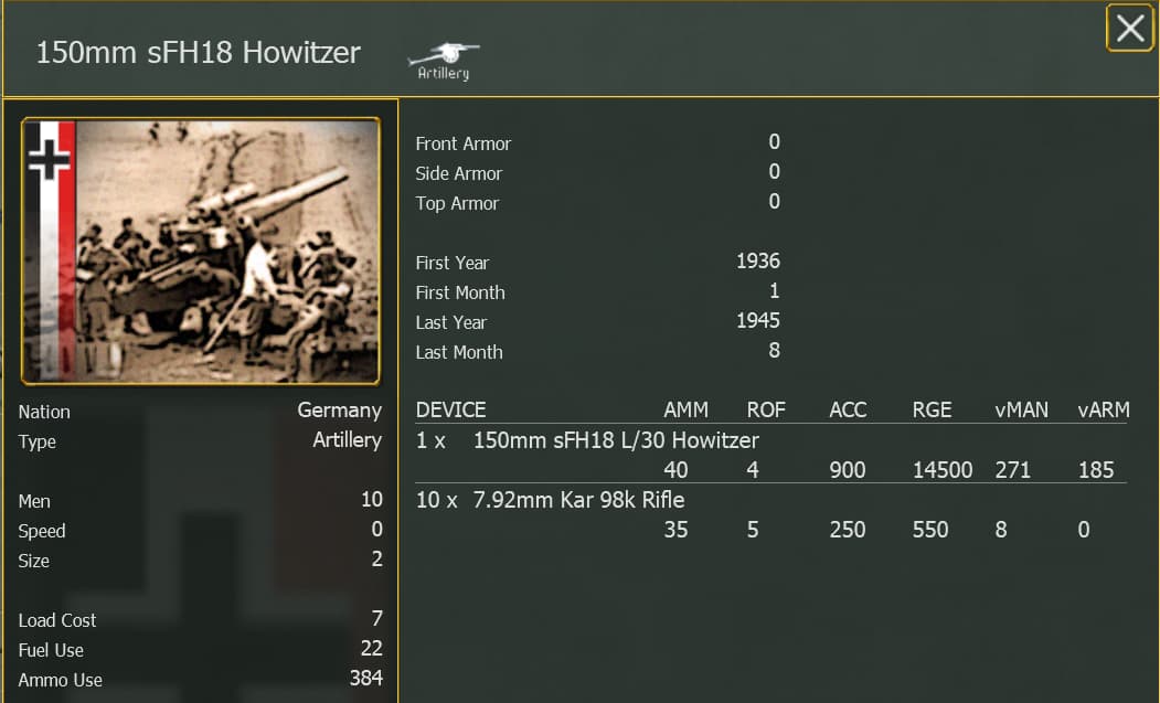

150mm sFH18 Howitzer
作为德国野战炮兵轻重搭配的较重的那部分,sFH18不仅配备师属炮兵,也配备独立炮兵营。1941年一个标准德国步兵师配备了12门sFH18,摩托化步兵师和装甲师则配备8门。SS的三个摩步师配备12门。(党卫队技术装备确实豪华。)南线的轻装师配备8门,山地师为12门。
1941年大剧本开局时使用sFH18的独立炮兵营有两个编制:一个是摩托化混合炮兵营41 Mot. Mixed Artillery Battalion,其包括8门sFH18和4门sK18;另一个是摩托化重型榴弹炮营41a Mot. sFH Heavy Howitzer Battalion,包括12门sFH18。此外还有一个41 sFH Heavy Howitzer Battalion,但跟41a的完全一样,怀疑是TOE更新的时候没覆盖全,在此当41a处理。
1941年大剧本开局时,MAP上共有13个摩托化混合炮兵营,36个摩托化重型榴弹炮营。这些炮营有两种编号,一种如罗马数字/阿拉伯数字序号,即为营/团标识,例如IV/221st意味第221炮兵团下第4营;另一种为独立编号,如602nd,即为第602炮兵营。

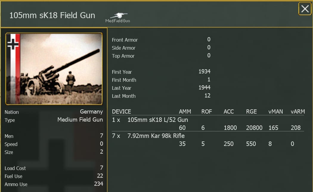

105mm sK18 Field Gun
sK18是德军远程炮兵序列下最为重要的部分,弥补了leFH18和sFH18射程较短的不足。步兵师不配装sK18;摩托化步兵师和装甲师配备4门。SS不配装sK18。
sK18主要集中于独立炮兵营。1941年大剧本开局时使用sK18的独立炮兵营:一个是前文提到的摩托化混合炮兵营,另一个是K18摩托化重型加农炮营41 K18 Mot. Heavy Cannon Battalion,包括12门sK18;还有一个K18重型加农炮营41 K18 Heavy Cannon Battalion,也包括12门sK18。主要区别在于有无摩托化,前面关于sFH18的内容也是有无摩托化,之前看漏了,这里做修正。
1941年大剧本开局时,MAP上共有28个K18摩托化重型加农炮营。

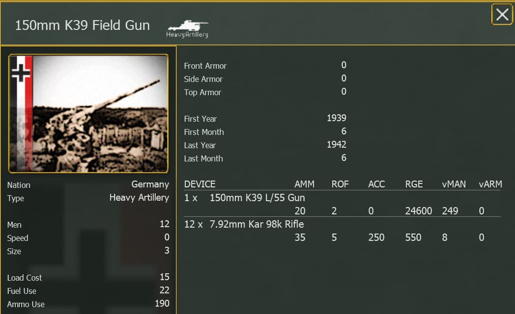

150mm K39 Field Gun
毁伤和射程比sK18都要优越的K39在1941年仅列装一个编制:K39摩托化火炮营41 K39 Mot. Gun Battalion,包括9门K39。1941年大剧本开局时,MAP上共有8个K39摩托化火炮营。

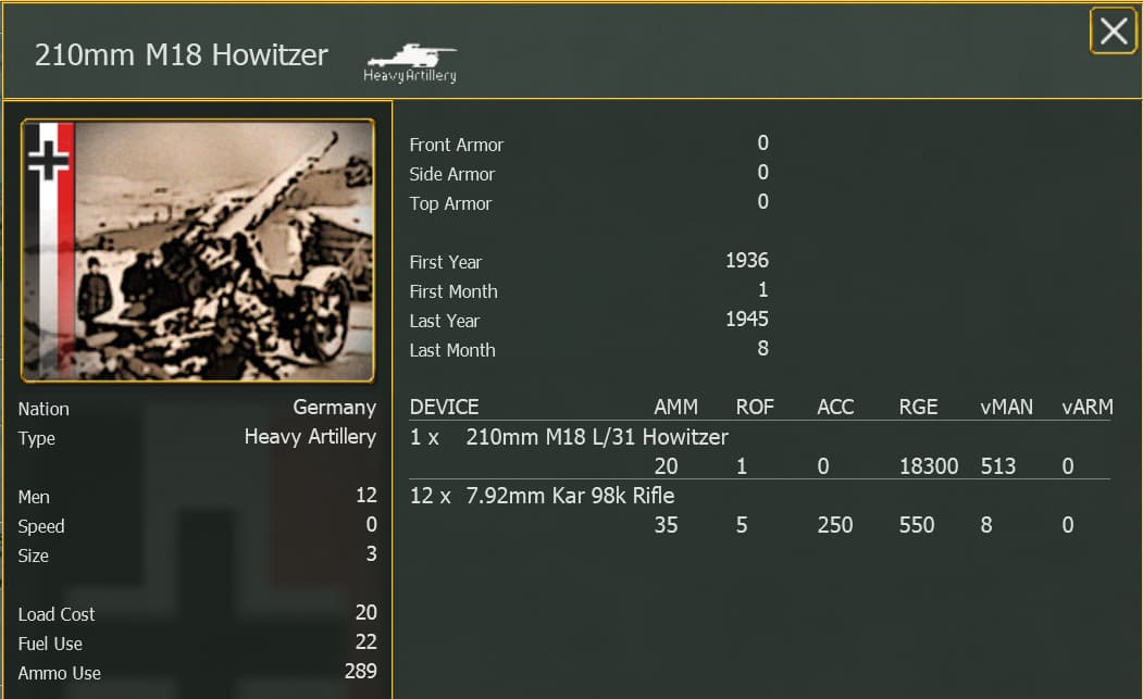

210mm M18 Howitzer
M18在1941年只配置一个编制:M18摩托化榴弹炮营41a M18 Mot. Howitzer Battalion,包括12门M18。1941年大剧本开局时,MAP上共有30个M18摩托化榴弹炮营。

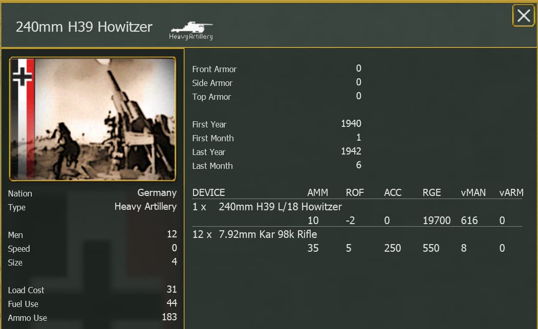

240mm H39 Howitzer
H39在1941年只列装在一个编制:H39摩托化榴弹炮营41 H39 Mot. Howitzer Battalion,包括8门H39。1941年大剧本开局时,MAP上共有3个H39摩托化榴弹炮营。

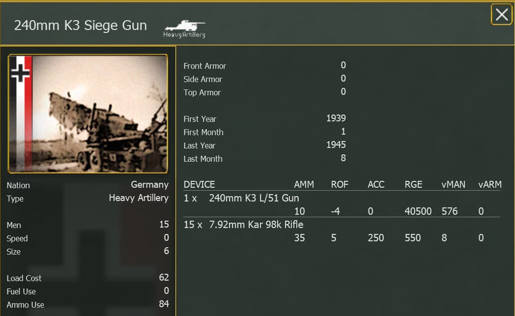

240mm K3 Siege Gun
K3在1941年只列装一个编制:摩托化K3火炮营41 Mot. K3 Gun Battalion,包括6门K3.1941年大剧本开局时,MAP上只有1个摩托化K3火炮营,挂在第9集团军的第VIII军下。值得一提的是,这个军在开局时挂了整整14个炮营,而整个9集挂了整整25个炮营。作为对比,隔壁的AGN才挂了27个炮营。我一般是会把9集的炮兵在T2全部转挂AGN用于集中突破。中央方向步兵大部分时间都在赶路,挂炮太浪费了。

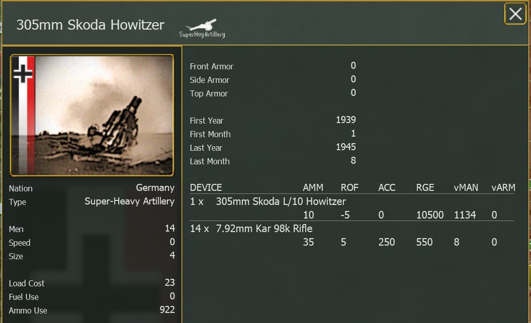

305mm Skoda Howitzer
我印象中斯柯达的305mm似乎是一战时就有了。这个巨兽仅列装一个编制:摩托化超重型榴弹炮营41b Mot. Super Heavy Howitzer Battalion,包括4门Skoda和1门HM1,但是也会有些营实际上仅列装了Skoda而没有列装HM1。1941年大剧本开局时,MAP上只有3个该编制,其中就有2个在前文提到的第VIII军下。

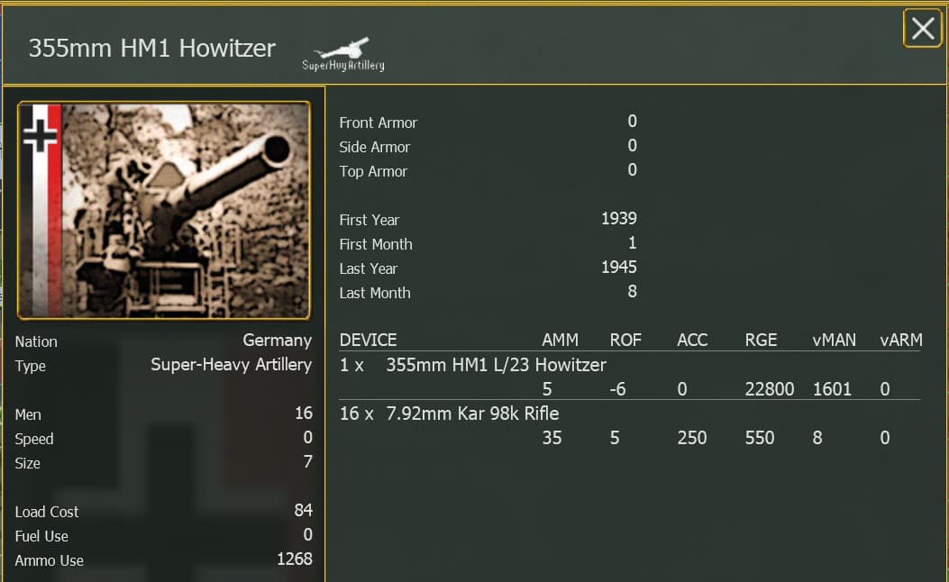

355mm HM1 Howitzer
HM1仅在第641摩托化超重型榴弹炮营(前文所述编制)中列装1门,当然这个营也是在第VIII军下啦。

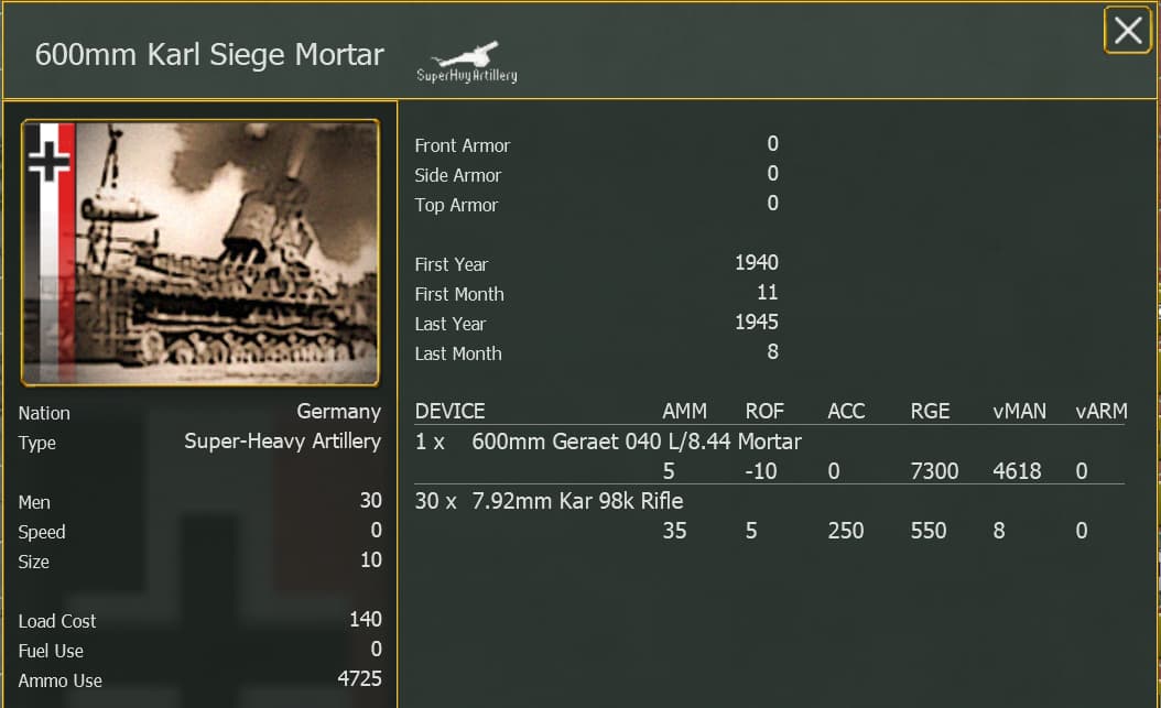

600mm Karl Siege Gun
Karl可能是简中最明星的德国火炮了,只列装在一个编制下:摩托化攻城迫击炮垒41 Mot. Siege Mortar Battery(即炮连),下编2门Karl。1941年大剧本开局时MAP上只有2个该编制,1个为4集直属,另一个在17集第IV军下。

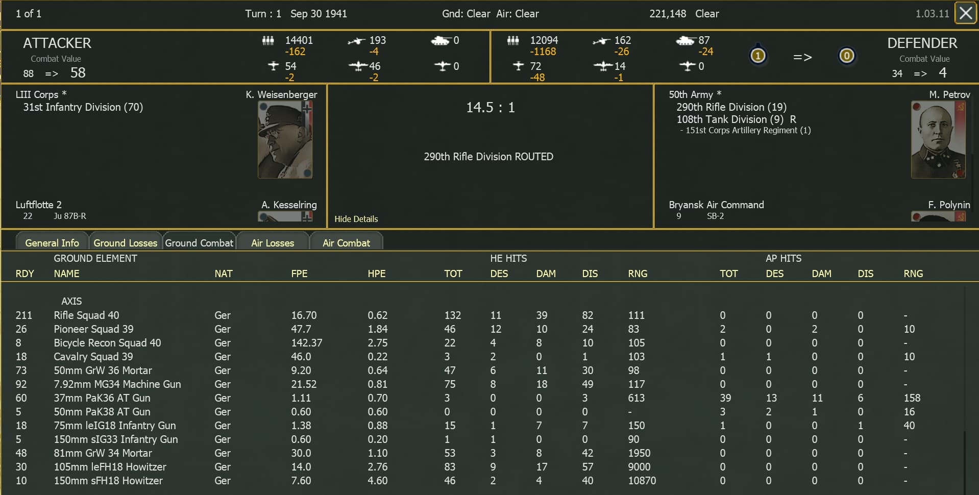

这是一场战斗的统计结果。在Ground Combat一栏中,可以看到每种element的HPE(即开火效率)以及HE和AP的TOT(即总命中)。AP和HE的TOT之和除以最左侧的RDY(即可用数)即为HPE。因此HPE可以衡量一场战斗中每种element的效率。可以看到炮兵的效率普遍是比较高的,sFH18的效能大约为leFH18的两倍。

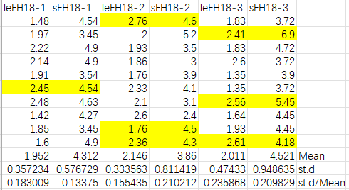

当然这样衡量是很不严谨的,因为样本不够。因此,首先我会说明将要衡量哪些火炮的效能,以及具体要控制什么变量。我首先要衡量的是leFH18和sFH18的绝对效能(即HPE)和相对效能(HPE比例)。为控制变量,我使用的是Operation Typhoon 41剧本的T1。其中,(219,147)的第131步兵师向东计划攻击苏军第260步兵师;(220,148)的第31步兵师向东计划攻击苏军第290步兵师;(219,149)的第167步兵师向东计划攻击苏军第280步兵师。三场战斗的特点是,第一场没有跨河;第二场跨河;第三场不仅跨河,敌军亦处在疏林中。这些步兵师的上级指挥部的SU会全部调到OKH以规避独立炮兵营参战的可能。
共测试了10组,均有预设GS。数据如下:
data1
其中第1,2列为第一场战斗数据,以此类推。
标黄的部分为苏军有RESERVE激活参战。
最下方三行分别为:平均值,标准差,与标准差正定化值(即标准差除以平均值)
leFH18总体均值为2.04,sFH18总体均值为4.23。标黄的部分总体上高于均值,这可能意味着RESERVE激活参战又或者只是更多人参与战斗将面临更高额的损失,具体尚待研究。作为一个经验上的结论,可以姑且认为sFH18是leFH18效能的2倍。
