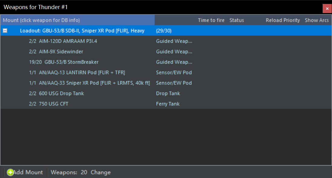

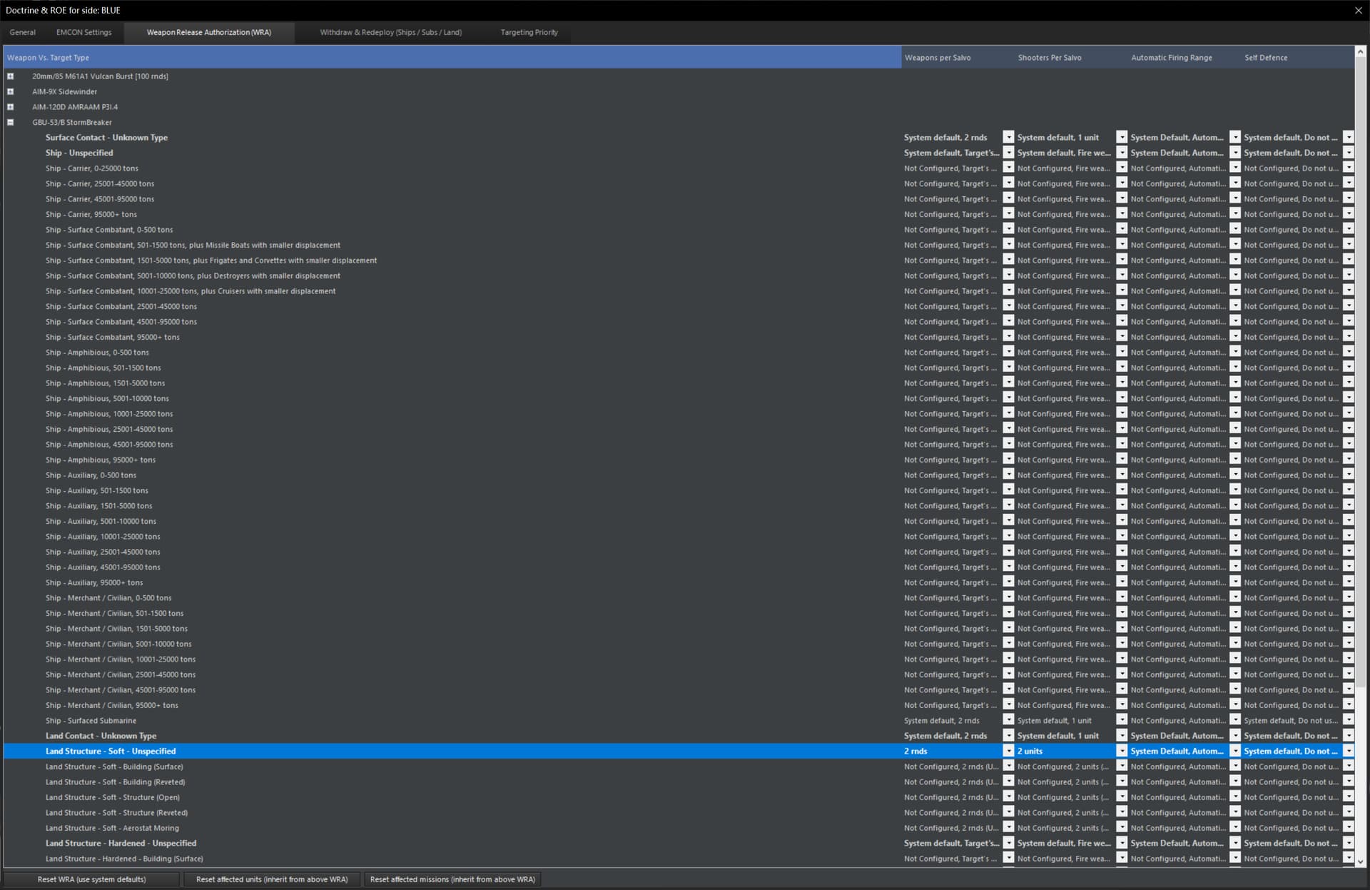

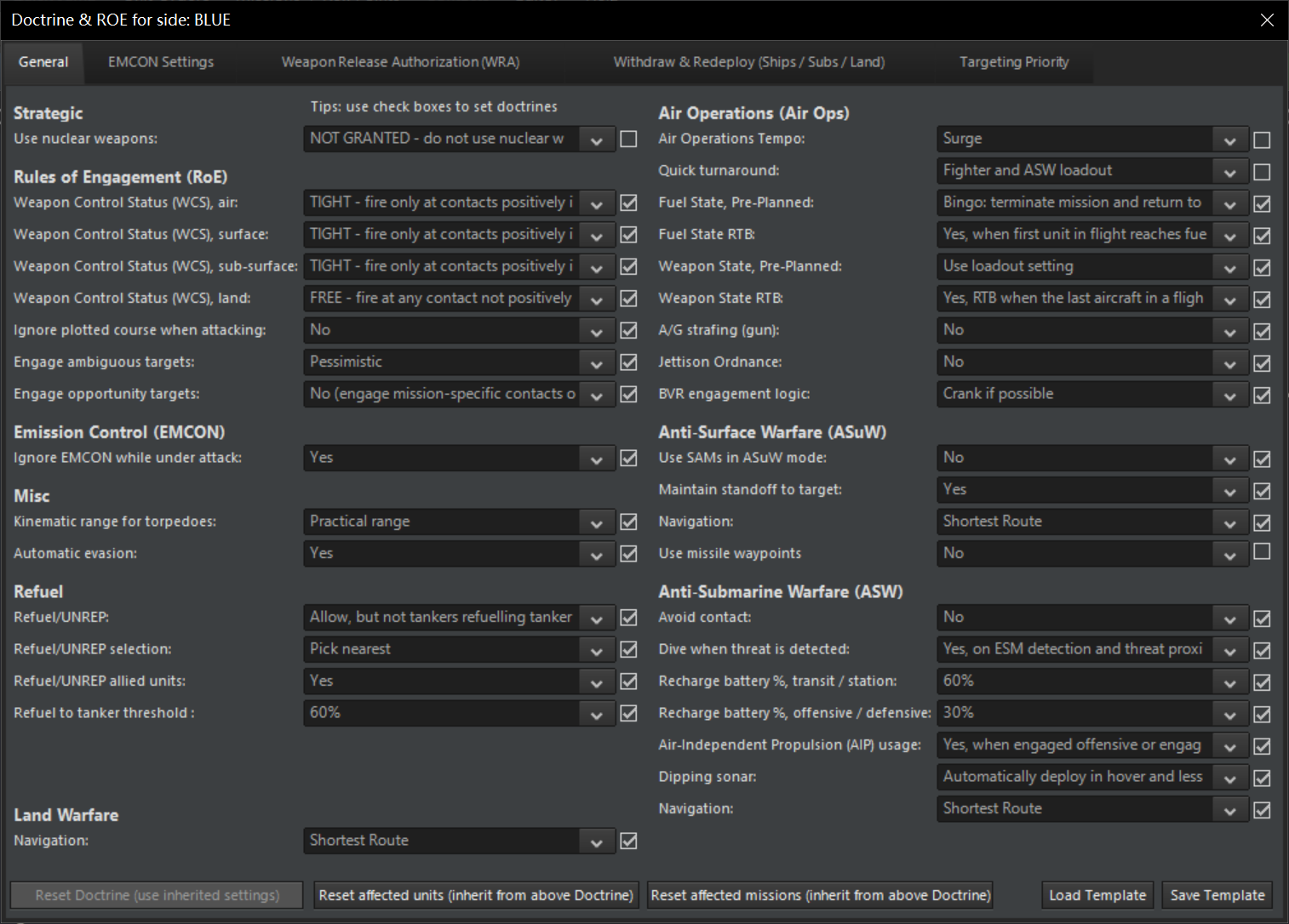

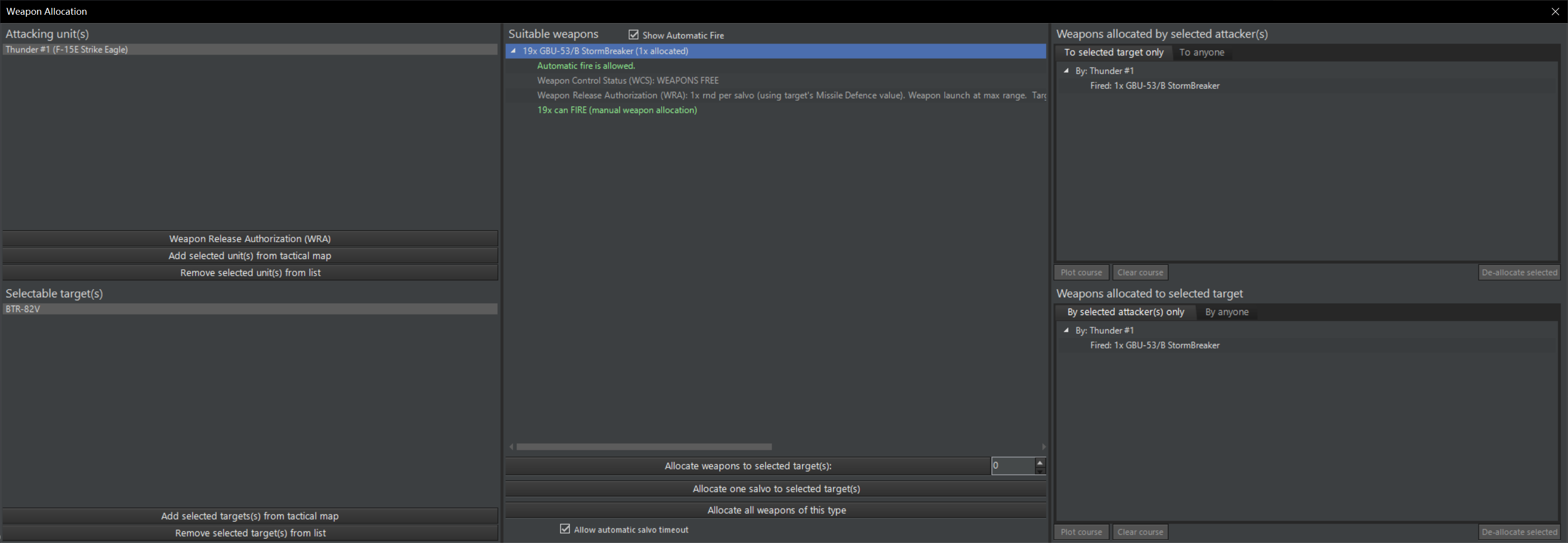

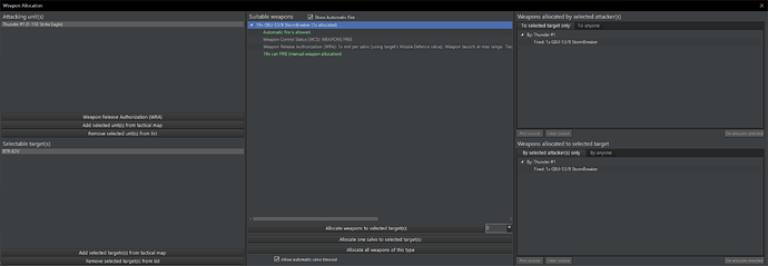

为什么我的飞机只能手动攻击目标,不能自动攻击
点击自动攻击只会在目标上盘旋,手动攻击就可以分配弹药打击目标。
可以检查下载机是不是当前高度/速度不在武器发射范围内
应该不是这个原因,已经进入攻击范围了,选择手动攻击后,导弹可以立刻打出

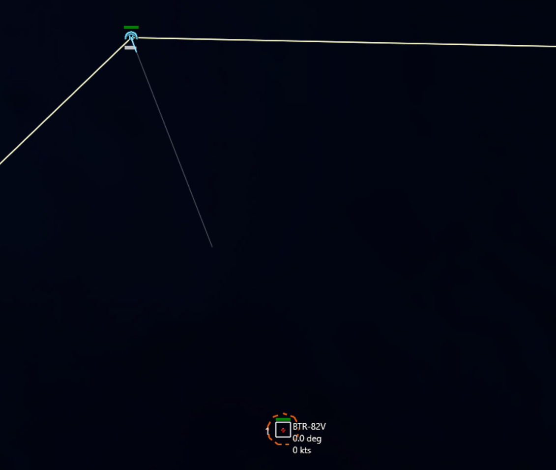

攻击的目标BTR-82V 是Facility 还是Ground unit?
貌似有个Bug,单位不会对Ground Unit自动发起攻击
是facility,大概一个月前用这个地图的时候还是可以的,现在突然就不行了 :skull:
