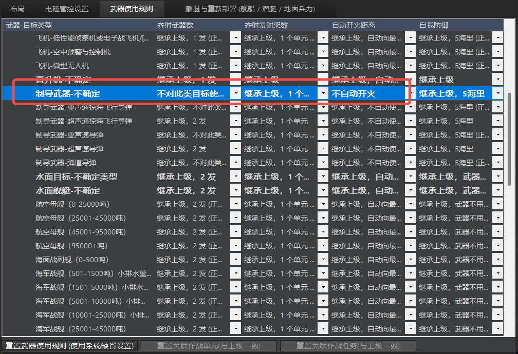

在任务条令中修改一下武器使用规则,把对制导武器项改为不自动开火

已经尝试过这个设置了,但是一旦发现导弹或未识别的敌机,全图的我方战斗机还是会集体转向去攻击,可能还是版本的bug
