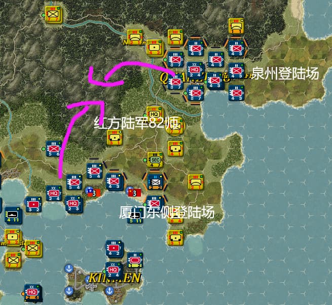

虽然蓝军可以把全部部队投入到厦门方向,但在上述登陆兵力最大化的情况下,蓝军实际上可以再选择一个次要登陆场并于第一回合投入最多两个师。然而在第一回合,次要登陆场只有唯一一个选项即泉州。其他地点或者容易被红方优势兵力围攻,或者缺乏意义。而泉州登陆可以迫使泉州以南的红方陆军82师撤退以避免被合围,从而大大减小厦门东侧登陆场的压力,同时还可以阻挡莆田方向的红方部队南下。

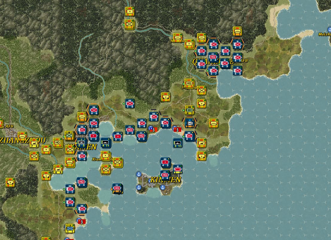

蓝方篇结束,附上一张第一回合蓝方行动结束时的态势示例。

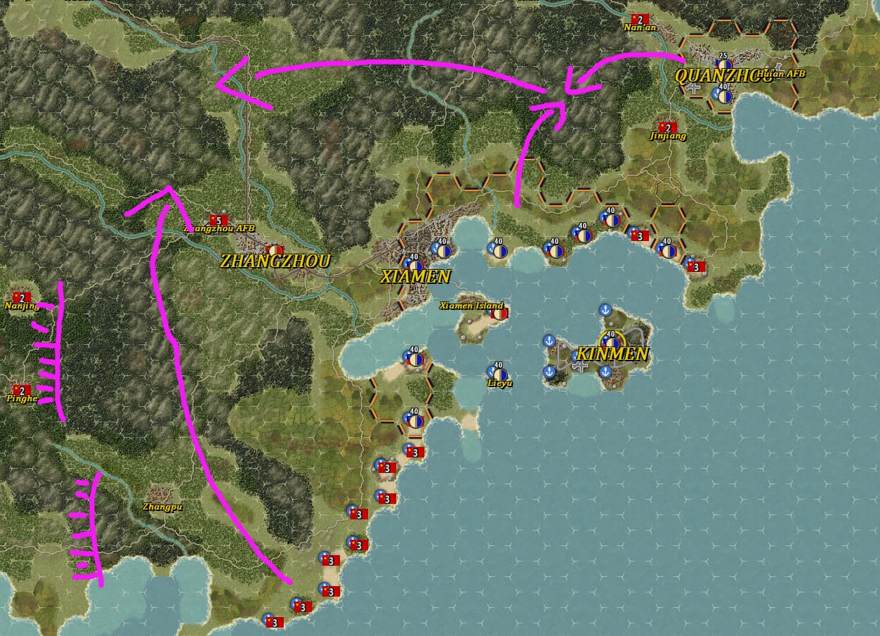

如前所述,红方只要守住漳州就可以此为据点反攻厦门,但除此之外红方也应当特别注意蓝方是否有自厦门东西两侧登陆场向纵深发展,并合围漳州的企图。 如图所示
如果漳州被合围,则红方在外围的增援部队又不得不顶着个位数的补给尝试解围。所以红方不应该将全部部队投入厦门正面进行反攻,而应该首先尝试稳定漳州两翼的防线,或者至少确保一侧防线。

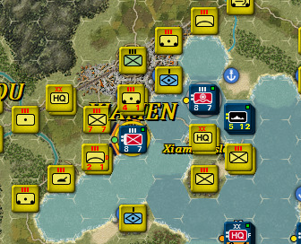

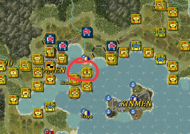

厦门登陆场有一个特殊的格子 (41,35),也就是厦门市80分胜利点和厦门岛之间那个有一条公路的深水格子。在这一格子上的单位有两个特性:
a. 这个格子上的海运单位在规划一次进攻后会取消登陆状态,变为正常算子。注意这一特性不需要攻击实际发生,只要点一下进攻再取消就可以。
b. 这个格子上的单位不能被非邻接格子的炮兵炮击,但是一旦被邻接格子的炮兵炮击或其他算子近战攻击就会遭到及其可怕的损失,在大多数情况下会直接蒸发。
利用此机制,我们可以进行一系列微操,首先是蓝军:

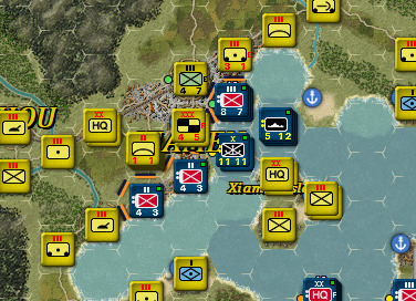

在一般情况下,海运状态的算子不能进攻非港口格子上的陆地单位。例如下图,圈出的蓝方海运状态步兵团不能攻击红圈的摩托化炮兵算子,因为其所在的格子上没有港口。
![U`LUD_BJZZH9J1~CZR@ZJ](https://www.toaw.net/uploads/default/original/2X/3/3334af17440c317a49802c7ef8d2639da1b644fd.png)

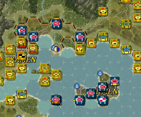

但是,如果我们利用上述的a特性,命令这个算子规划一次对西北方向红方司令部的攻击,然后取消,这个海运算子就会变成一个正常算子。
![NTUG2GN1J3JTU1}OGJKD651](https://www.toaw.net/uploads/default/original/2X/6/6e9fe3715f4963e30797d1f06550c9ad1c382b68.png)

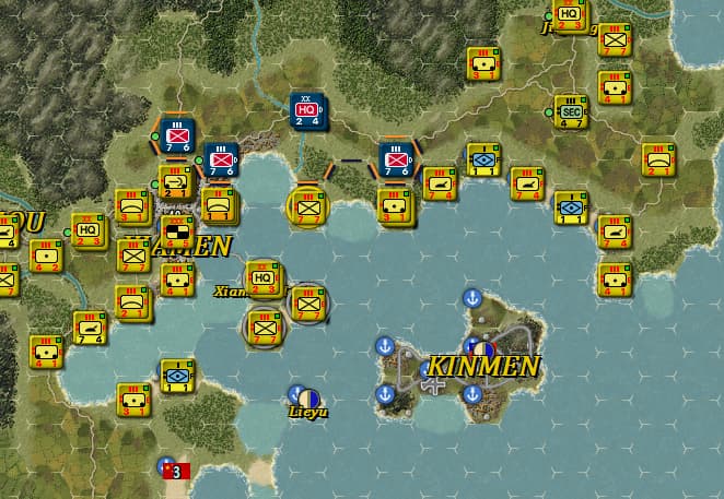

此时,正常算子可以攻击西南方的摩托化炮兵算子,而且在T4的机制下可以直接右键!
![~P8W5%8I(1%7%C{4%%6%5](https://www.toaw.net/uploads/default/original/2X/0/0107e20e7a0defc004568aa50d32a1829c6bc403.jpeg)
这样一来你就可以踩掉这个格子西南方的炮兵和防空,并且对80分胜利点进行三面围攻。整个厦门的登陆就会顺利很多。
![50GGMMB)A%N_}GCP`Z~KV](https://www.toaw.net/uploads/default/original/2X/a/ae995eb5af42c43fe9a1b6b26882e158fe530d1c.jpeg)
对于红方来说,如果你看到蓝方的算子在他的回合结束后仍然停留在那个特殊的格子上,可以命令厦门岛上的部队对其进行一次保留攻击,利用特性b将其歼灭。但基于同样的原因,在厦门80分胜利点已被蓝方占领时,非常不建议红方用厦门岛的部队参与反攻,一旦没打下来,蓝方就可以利用相同的原理歼灭红方在这个特殊格子上的部队。
