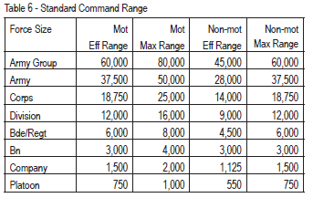

除了指挥官产生的修正之外,随着命令发布方和接收方距离的增加,时间也会变化。
如(图2)所示。如果超出了最大指挥范围,延迟会增加50%。

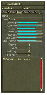

在HQ的cmd标签中,你可以看到如(图3)所示的信息栏。
Force Delay表示HQ下属的所有部队,执行该命令所需要花费的时间。这时候,你恐怕需要用到工具中的寻路功能,来判断部队执行命令时所处的位置和其他信息,来作为命令下达的依据。尤其是发动进攻时,你需要判断发起进攻的时间,以便各个指挥部协调行动。否则你的进攻会变得一团糟(你总不希望步兵占领了目标后,火炮覆盖射击突然落在自己头上吧)。

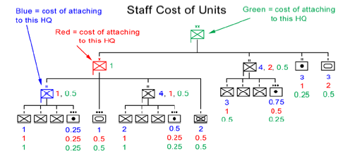

另外,参与任务计划的参谋组(Staff)也有一定的能力上限。具体就表现为capacity和load。指挥上限表示该HQ在职责范围内能够处理的部队规模,load则表示当前的任务规模。对于其直属的单位,通常为1点。非直属的单位则为2点。对于该HQ的上级所属的单位为3点。
具体的指挥LOAD如图4所示:
当你向某个部队下达命令时,该部队会增加其上级的负担。所以尽量不要对所有部队都下达单独的命令。普通的事情,直接吩咐某个HQ就好,它会组织其下属单位完成任务的。
