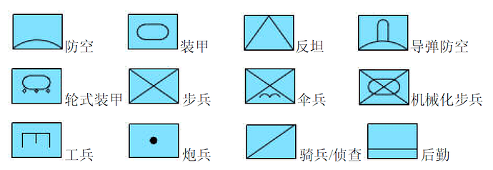

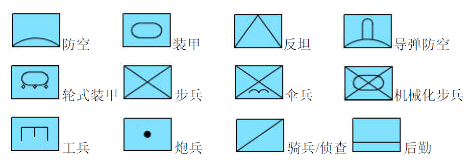

不同类型的兵种,有不同的识别图案。将其套用在上边四种类型中,并与其他各种元素相组合,就能够得到相应的军事单位图标。
关于兵种识别,兵棋党对这些应当是了然于胸的。具体兵种的识别图案,其实是各种要素的组合而已。掌握了最简单的几种,举一反三就可以得到很多种图案。
下面列举了常见的一些兵种图标:

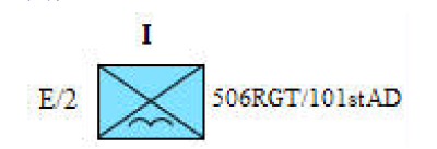

(3)标注规则
例如:
上图表示了我方的一支空降兵连队。中央的单位图标表示了部队的规模:连。左侧的E/2表示当前级别该单位的名称2营E连(Easy Company,看过兄弟连的应该很熟悉吧:D),右侧的表示该单位的上级所属:101空降师506团。
注意:有时候图标下方也有文字内容,可以填写部队的装备类型。例如己方的装甲连如果主要装备了谢尔曼坦克,就可以表明出来。

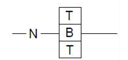

4

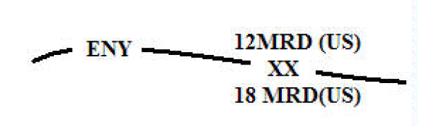

控制区域的表示方法为,区域的分界线用细实线,线的中断处N代表己方或地方控制线;B代表单位规模;T代表两侧区域归属的管辖单位名称。
为了更为形象的表示,我做了个示意图如下:
5
上图表示该曲线为敌军控制区域划分,规模是师级,曲线上侧为美军第12机械化步兵师,下侧为18机械化步兵师的控制区域。
控制区域如果表示为实线,表示实际控制区域。如果为虚线,则表示为预定控制区域。

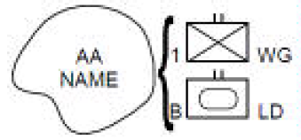

如果该区域为己方单位所控制,也可以在区域中标注控制该区域的己方单位图标。

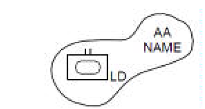

6
例如上图所示,该区域为我军轻型坦克师下属的一个营兵力的控制。AA表示该区域的名称。
7
左图为多个单位占据某个区域的示意图。

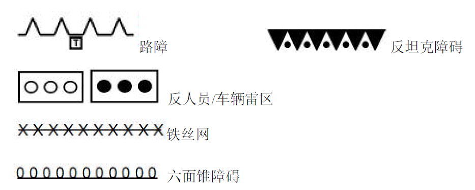

4. 障碍线型

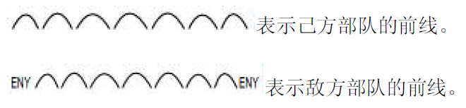

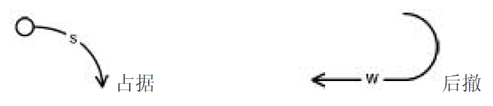

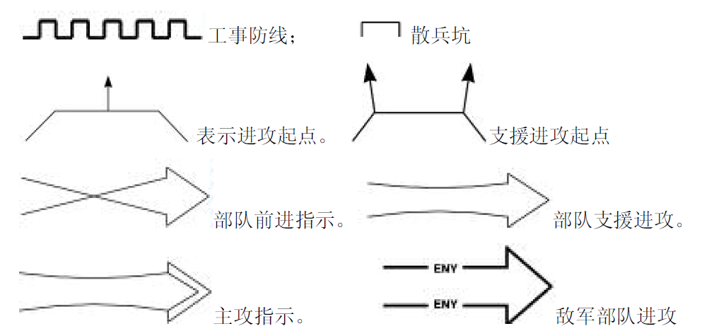

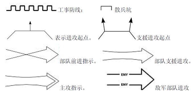

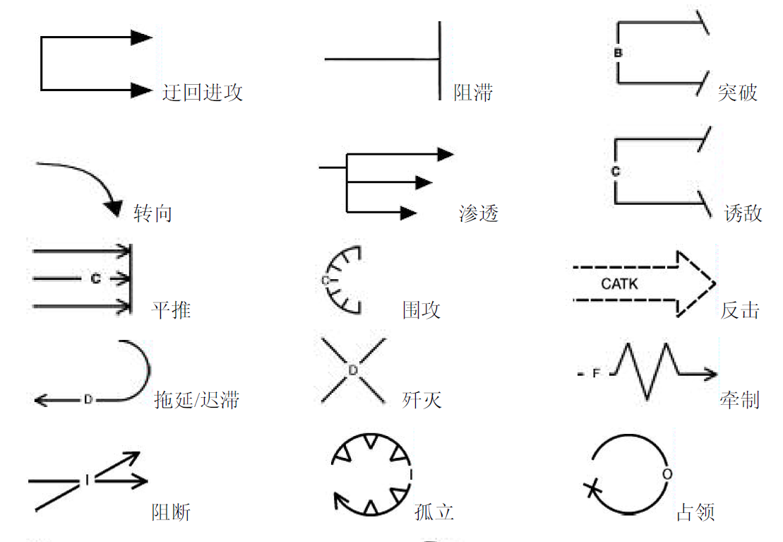

  1. 作战线型
13
  1. 战术符号

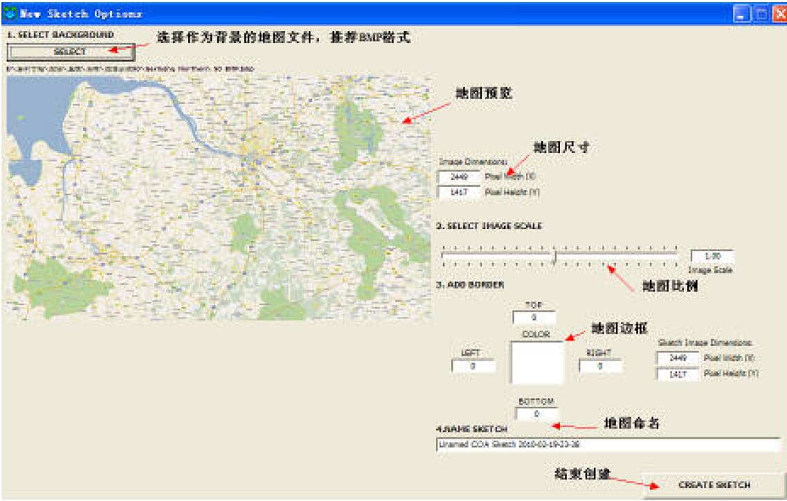

  1. 创建地图
如上图所示,首先选择file菜单下的new sketch,打开窗口。选择作为背景的地图,推荐用BMP格式。选择后会看到地图的预览,并能够调整显示地图的比例尺,以及设置边框颜色和宽度。最后点击右下角的按钮,就可以结束创建地图。

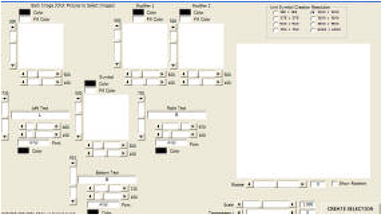

  1. 创建单位
    创建地图后,需要在地图上进行编辑了。这是制作战役图最重要的一步。首先需要创建部队单位。选择design,然后是第一项new symbol designer。
    打开后会看到下边的窗口:

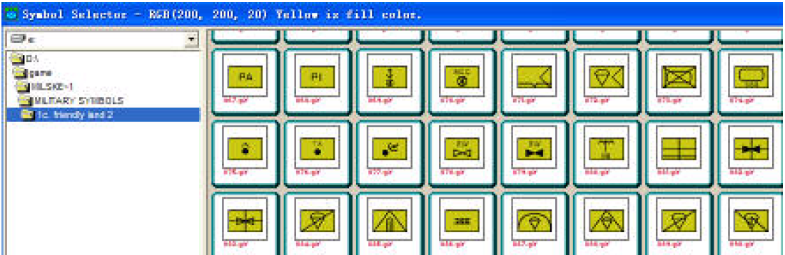

在窗口中点击中央的空白处,则会打开下面的窗口,在相应的文件包选择你需要的单位图标就可以了。
选择了图标后,就可以在其上下左后输入文字信息。
编辑过程中,注意可以调整图标和文字的颜色,位置和大小。

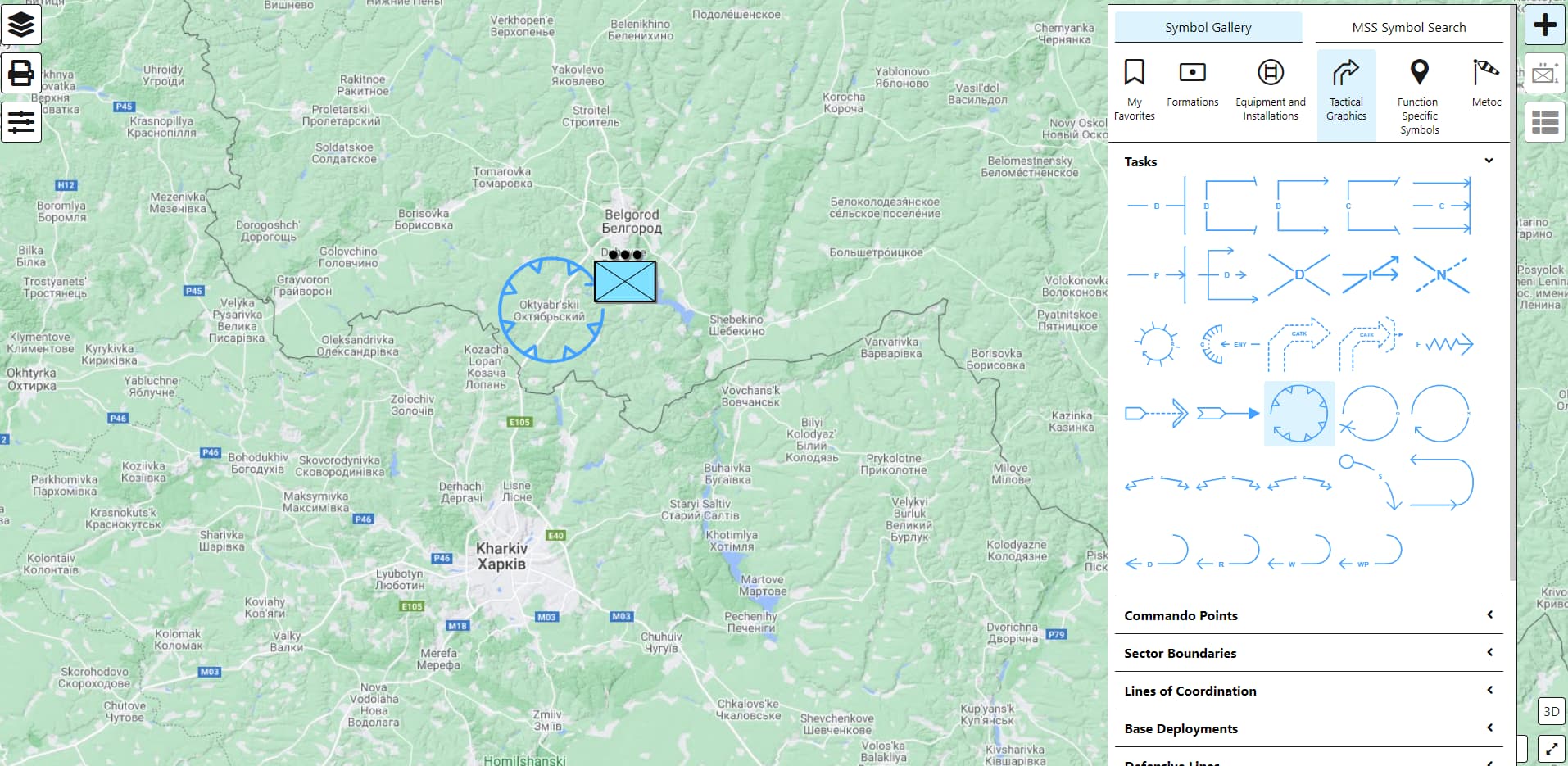

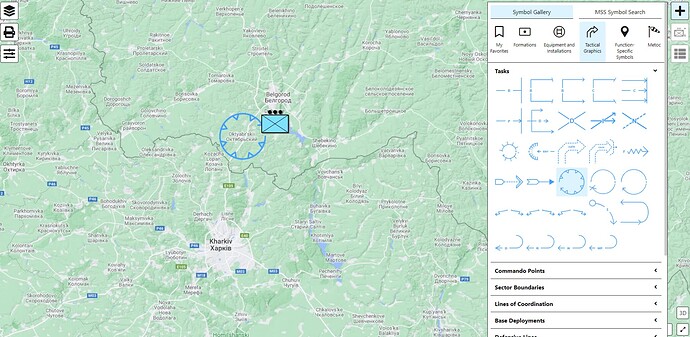

另外补充一下,其实现在已经用不着这个MILSKETCH软件了,可以在下边这个网页直接编辑,很方便
MilitaryMap - Plan your Mission

这个military map真的是很不错,可以做非常完整的战况图,一般写战报可以搞的简单一点。
我以前用这个做过tow3的战报,感觉标注和单位模版创建功能很不错,就是感觉画区域控制线还有调试符号比例尺太费劲迟钝了
请教一下 military map 网站可以传自己的图片上去当底图吗?
