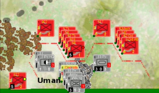

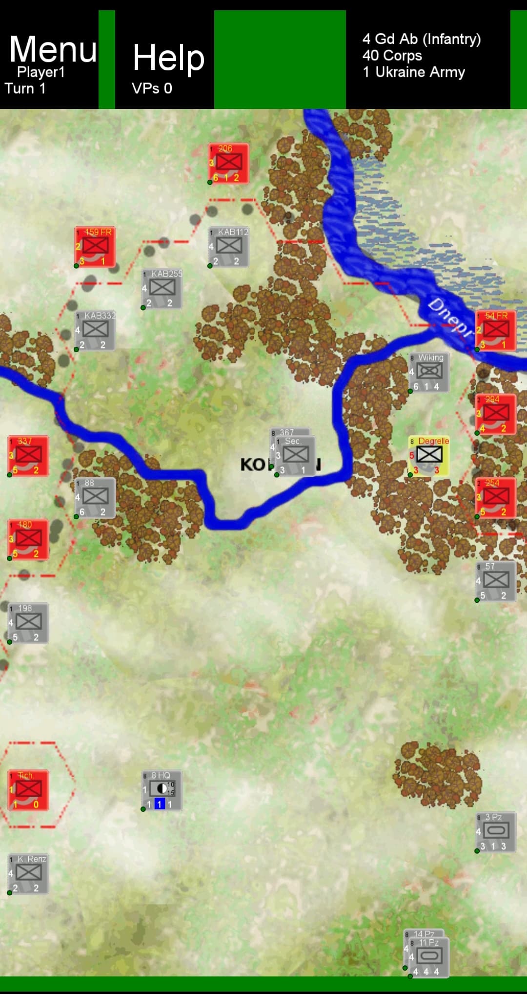

本作算子如图所示
算子的灰色底色代表是德军算子,红色底色代表是苏军算子,黄色底色代表是比利时算子。
以维京师算子为例,算子左上方的8指的是该算子归属于第8集团军指挥部;左侧的4指的是士气值为4;中间的北约军事符号代表此算子是机械化步兵算子(对角线代表是步兵,圆圈代表是庄家单位);下面的三个数字依次分别为战斗力、装甲点数和机动力。

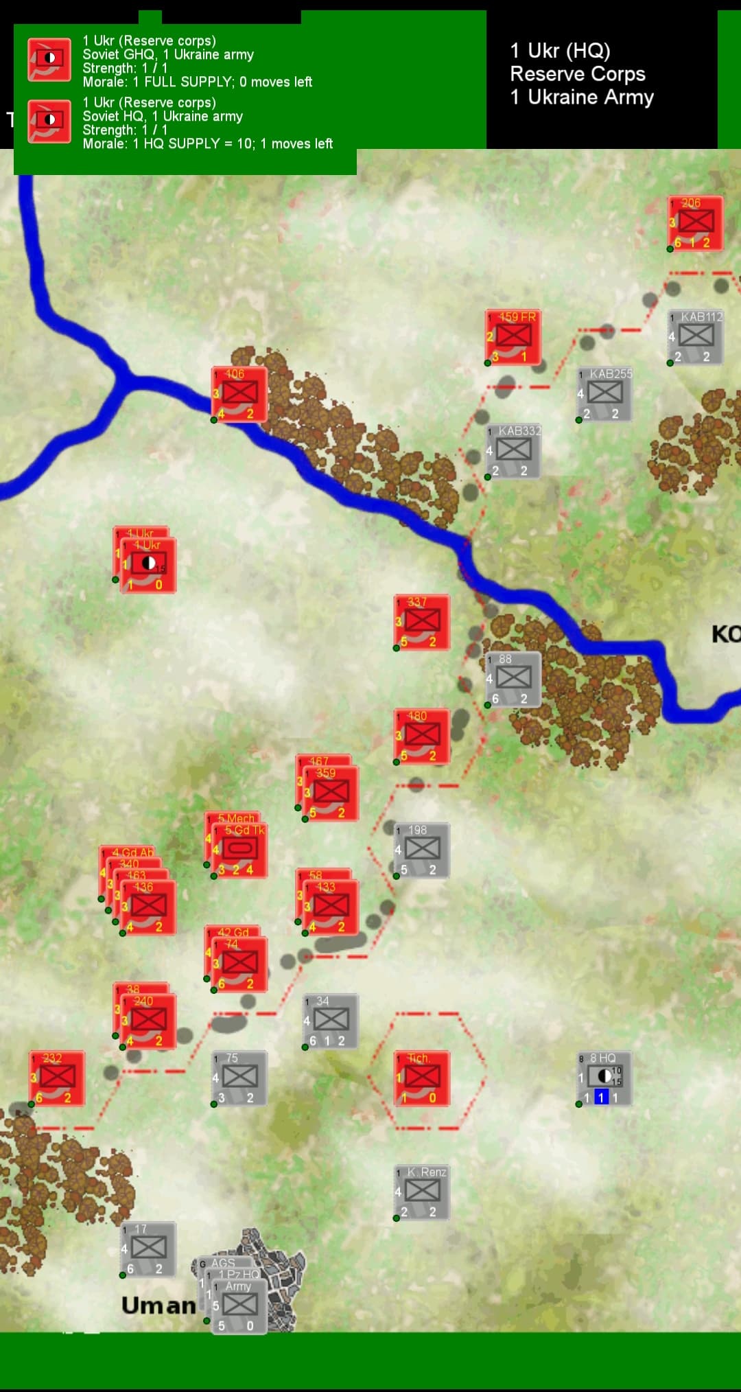

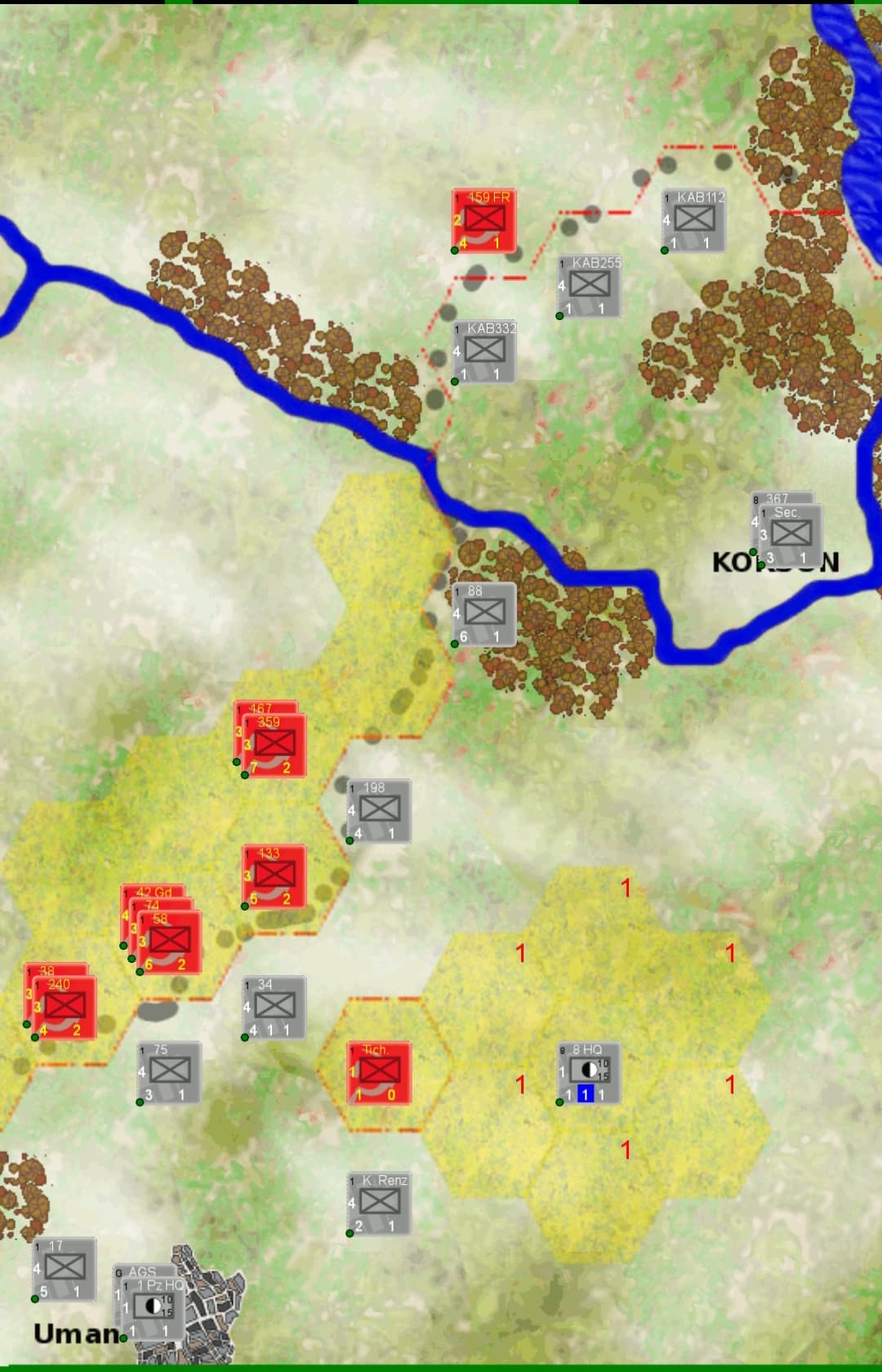

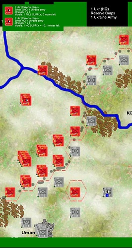

补给系统
算子左下角的绿点代表补给充足,黄点代表补给短缺,红点代表补给断绝。
补给充足和补给短缺没有任何效果,补给断绝(以下简称为“断补”)的部队不能攻击。如果断补的是装甲部队,那么这支部队的移动花费+1。
补给由补给源GHQ(不可移动的HQ)提供,再由可移动的HQ进行传播,最后送到部队手里。苏军有两个GHQ,分别是乌克兰第一方面军GHQ和乌克兰第二方面军GHQ,德军在乌曼有一个GHQ和一个第一装甲师HQ,在地图中南部有一个第八集团军HQ。
上图为本作的初设图,中央有一个黑白相间球体的算子是HQ或GHQ。

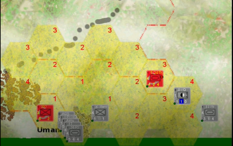

补充:德军第八集团军HQ算子下方有一个蓝色标记的数值,这是空袭点数,默认每回合开始时恢复到1,代表这个HQ可以发动一次空袭。空袭有六种可能,每种可能占六分之一的概率:对敌军单位或堆叠造成战斗力损伤、造成装甲损伤、造成移动力损伤、造成士气损伤、造成补给损伤或打偏。
空袭可以打击任何侦测到动向的敌军,在有空袭点数时点击有空袭能力的指挥部,此时标黄且右上角没有数字的格子就是可以空袭打击的,如下图所示
德军只能对有苏军存在且处于一定范围(不确定是否为指挥部的指挥范围)内的格子进行空袭,所以在开启战争迷雾时,可以通过空袭侦察某格是否有苏军或某处的苏军侧翼、后方有没有支援。

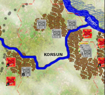

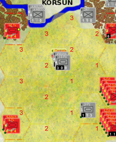

控制区、移动与地形规则
本作中各单位不会对相邻格产生控制区,只有单位曾经走过的格子会成为该单位所有者的控制区。
苏德双方的步兵单位进入敌军控制区会多消耗一点移动力,装甲单位和比利时志愿军(德军阵营)单位无影响。
地形也是一个决定移动和战斗的重要因素。地图上横向流淌着一条小河,单位跨过此河需要额外一点移动力;竖向流淌的大河是顿涅茨克河,除非从渡口处跨河,否则任何单位都不能跨过此河。跨河攻击时攻击方对防守方造成伤害的几率减半。
地图上棕色的格子看起来是山地,但实际上是森林。尽管如此,森林地形的作用和山地类似。攻击方攻击位于森林的单位时,对其造成伤害的几率减半。任何装甲部队攻击森林或在森林防御时,对另一方单位造成伤害的几率减半。装甲部队进入森林需要额外花费一点移动力。
你可能注意到我没有用“战斗力减半”或者“让战斗力比向对防守方有利的方向移动一列”这种桌面兵棋中很常见的描述。这是因为这款兵棋游戏虽然看起来很像桌棋,但本质上还是电子兵棋。它的战斗系统也并非投骰子查表或者投骰子看战力差的方式进行,而是采用了一种新奇又简单的方式。战斗究竟以什么样的方式进行?请容我先卖个关子,我在更完这个帖子后会在此楼详细介绍战斗系统。

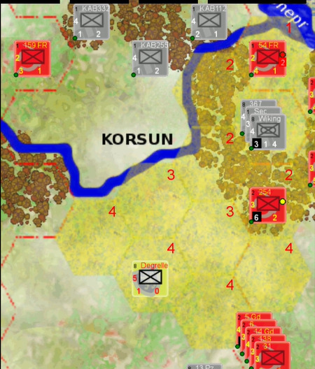

部队被包围时,算子右侧会出现一个红色的数值1,代表已被包围的回合数。每当新的苏军回合开始时,这个数字就会+1。部队被包围越久,就越容易受到战斗损失。

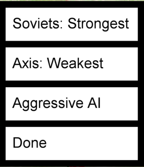

本作提供了三个难度调整选项,如图所示
三个选项从上到下依次是苏军强度、轴心国军(德军)强度、AI指挥风格
前两个选项都有相同的五个等级,从弱到强依次为Weakest, Weak, Normal, Strong, Strongest.
第三个选项指的是AI更愿意不断进攻还是稳中求胜。分为三个类型:默认AI(Standard AI)、好战AI(Agressive AI)、替代AI(Alternative AI)。
我没用过替代AI,所以我怀疑这个AI不是那么乐于进攻,会放走更多德军。实际上,这款棋中苏军的兵力完全碾压德军,正常难度下苏军指挥官基本不需要任何的策略,只要集中兵力,不计损失地疯狂突进即可。
既然是欺负AI,为了让我们的推演更具有挑战性,我不仅选择用德军,还调到了最高难度(最强苏军+最弱德军+高侵AI)。
此外,由于是打AI,这款棋德军的胜利目标就变得太简单了,我会在介绍完初设后,自己添加几个额外目标,并尝试将其全部完成。

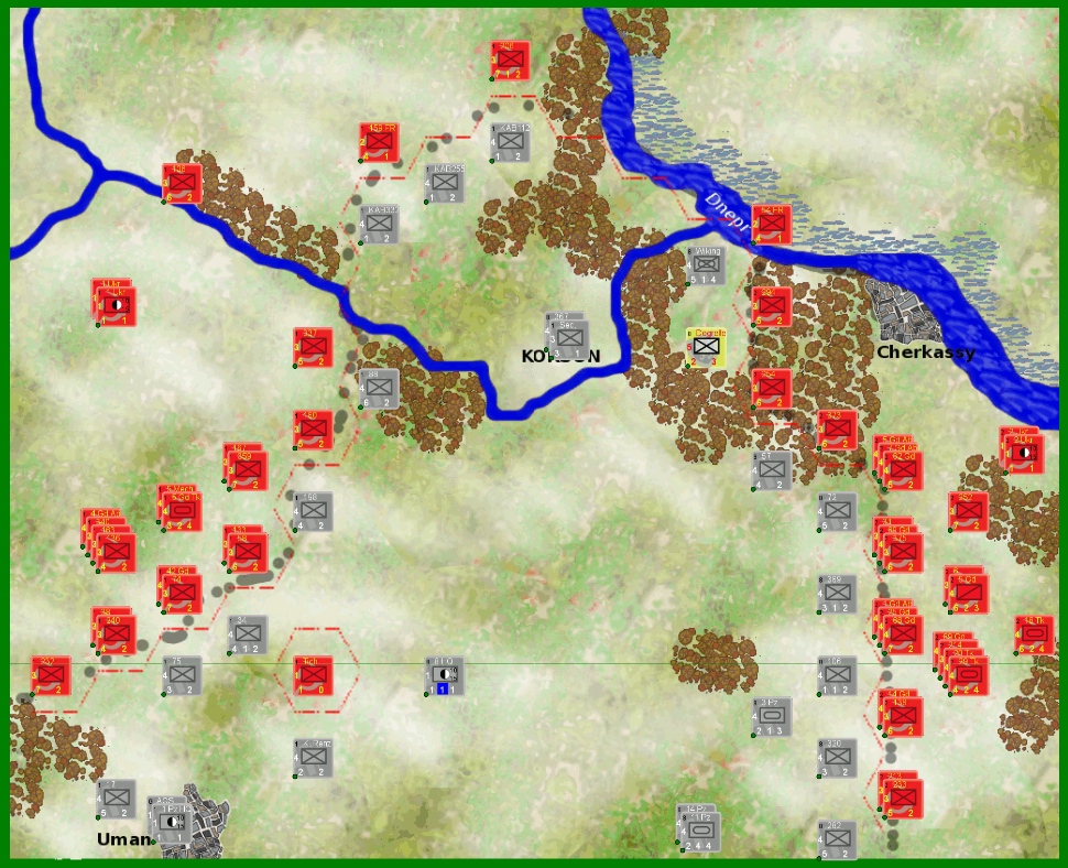

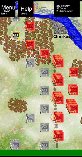

初设部署与额外目标
注:此楼开始会出现兵棋剧情内容,请不要把任何与游戏本身无关的言论当真。

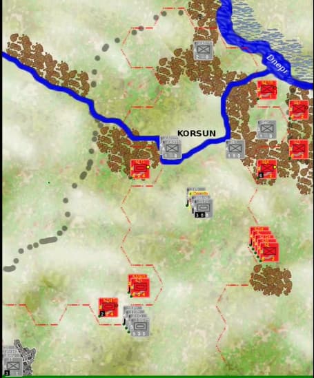

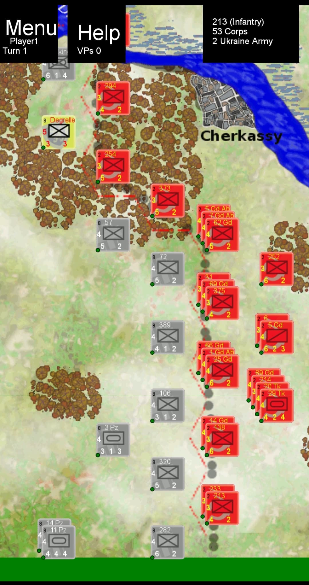

这是这款棋的初设图。让我们详细地看看双方在各条战线上的部署。
战场西部,苏军的乌克兰第一方面军早已是虎视眈眈,大批军队即将对战线上的德军发动猛攻。
苏军有一只预备役部队被德军围住了,但是德军的机动力和战斗力根本不足以吃掉它。苏军大部分情况下第一回合就会把它解救出来。
我们要在第一回合用空袭把这支部队炸掉,不然对方很可能会派强大的装甲部队增援这支小部队。那样的话,我们的指挥部就不易从战场上撤退到我们的大本营乌曼了。
战场东部的状况更加糟糕,苏军部队层层叠叠,后方还有大量增援。而德军只有一层薄弱的填线部队。这些部队基本第一回合都会被苏军冲掉。最大可能逃出包围圈的是德军防线东南角的282师。
中部战场的状况也好不了多少。德军有三支炮灰部队在科尔松河(可能是叫这个名字,但我也不确定)北面,维京师也在森林中被苏军堵住了。它原本是负责断后工作的,最后也成功撤出了一部分人,但是在此棋中它却基本逃不过被苏军歼灭的下场。
造成这种问题的主要是此作中的移动力恢复步骤:在此棋中,部队的移动力恢复是在敌方回合开始时进行的。在敌军移动与战斗的过程中,我军的一支部队被敌人攻击,可能会损失一定移动力。移动力被打光了,就会像T4中的“重组”状态一样,无法活动。
维京师想要从初始位置逃跑,必须要至少两点移动力,它每回合总共就只有四点移动力,很容易就会因移动力不足而无法移动。所以在此作中,维京师一般总是会忠实履行自己的断后职责,一直被苏军锁到死。不过这次,我们会想办法把它救出来。
接下来我们把目光放到中南部,可以看到第八集团军司令部。在历史上,第八集团军的指挥官施特莫尔曼将军亲自浴血奋战,英勇牺牲。我们失去了一位可敬的指挥官。在这次推演中,我们一定不会让悲剧重演。
最后,本作并未涉及轴心国军队撤离的设定,所以我将会尽可能将部队汇集到乌曼城,与敌军进行最后的决战。
综上所述,我们除了要达成重大胜利外,还要完成三个额外目标。
轴心国战役决心:
尽可能撤出包围圈内的更多部队(达成轴心国重大胜利)
确保施特莫尔曼中将存活(将第八集团军指挥部转移到乌曼城或邻近格子)
将党卫军第五“维京”装甲师与比利时Degrelle军团撤出战场(将这两支部队转移到乌曼城或邻近格子)
防守乌曼城到直到游戏崩溃

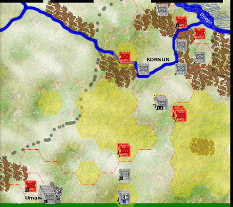

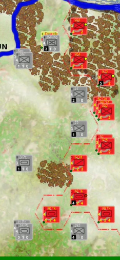

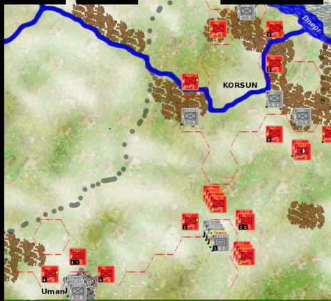

第一回合
曼施坦因对施特莫尔曼集群发布突围命令,行动代号”自由“。此时苏军基本上在全线都突破了德军的防御。
在读档两次后,我们成功炸掉了苏军的后备部队。这很重要,因为苏军AI习惯于支援前线有友军单位的格子。如果我们不炸掉这支部队,第二回合就会有苏军7-1-3的高达师贴脸。
中线的三个炮灰部队碰巧还都活着,但是我不准备让其撤退。如果让这些部队撤退需要跨河,还很有可能在撤退过程中与苏军碰面。这些部队的战斗力很弱,没有撤出战场的必要。让他们全部进入森林与苏军打游击战,拖到第六回合结束就行。
东线我把河边的部队调动到了维京师附近,掩护维京师撤出。其余部队除Degrelle保护维京师之外全线撤退。开局德军在中部的防御很空虚,这些单位要尽量堵住苏军的必经之路。下回合我们就会有一个4点移动力的13装甲师从南部支援战场。
如果前方被两支敌军部队夹击,苏军AI一般不会孤军深入。我们可以利用这种方法拖延AI的推进速度。
第一回合德军在乌曼有几率刷出两个隐形装甲师(算子在地图上显示不出来,但是能正常移动和战斗),刷不刷可能取决于苏军在这一回合的推进速度或消灭德军数量。很可惜,这次推演中这两个师没刷出来。

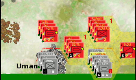

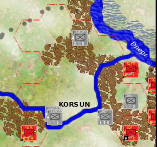

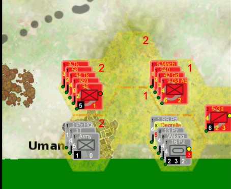

第二回合
战场西部我们的增援——第16装甲师和第17装甲师到场了。上一个回合苏军攻击了第八集团军指挥部,造成指挥部撤退并损失了1点移动力,无法移动。现在我们派第16、17装甲师掩护指挥部撤退。
北部炮灰部队向维京师方向挺进,引诱苏军过河攻击这些部队。
维京师不出意外地又被锁了,Degrelle虽然能跑,但是跑掉也没意义。
渡河的两支部队与维京师、Degrelle军团会师,准备接替维京师的断后工作。
中部左侧还是一个师在森林中防守苏军进攻。这个师应该还能拖一个回合。
战场东部有大量敌军威胁我军,我们果断将这些装甲师调往中部同第三装甲师会师,阻挡苏军的近卫第5骑兵师。
第二回合结束时的形势

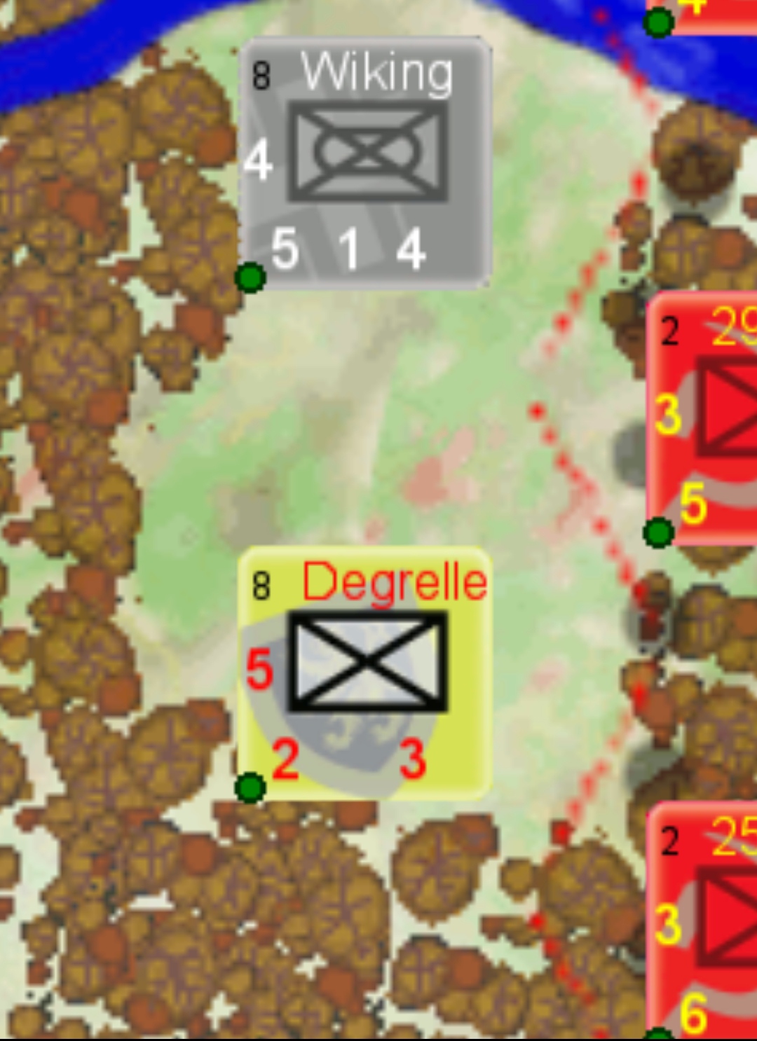

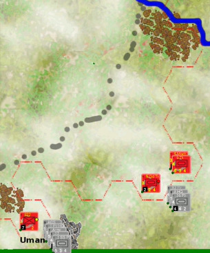

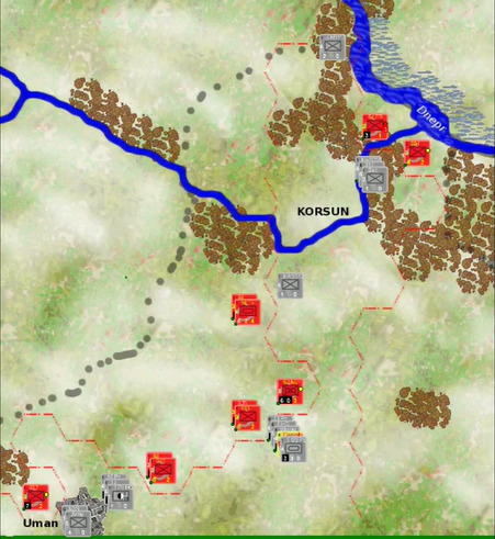

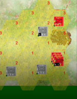

第三回合
乌曼方向应该还守的住,继续守就行。
维京师和Degrelle终于能从森林里撤出来了。真是一个天大的好消息。我们赶紧让这两个单位撤回乌曼附近。
东部的这两个单位明显抵挡不住苏军的钢铁洪流。我们让它们撤回来与维京师共同防御。
战场北部我们在森林中防守的单位被苏军吃掉了,现在的局势基本已经没救了。我们让这些部队拖延一下北部的苏军就行。这些部队最好在被包围之前被苏军吃掉,这样不会给苏军加分。
第三回合结束时的形势图

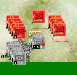

第七回合:
乌曼战役开始
党卫军第1装甲师、党卫军第5”维京“装甲师、第13装甲师、第17步兵师从战场撤离
第1装甲军指挥部撤入乌曼
德军丧失乌曼城外所有据点
第八回合:
无部队撤离,乌曼城依然在坚守
第九回合
第1装甲军指挥部、比利时Degrelle军团、乌曼城当地部队撤离
现在城内仅有第16装甲师了,这真是一支英雄的军队,自从第二回合进入乌曼后就一直征战沙场,为自由行动的成功立下了汗马功劳。现在,它也要准备撤离工作了。

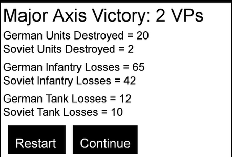

第十回合:结束
第16装甲军撤离,乌曼城解放
由于地图上没有德军,游戏卡死但没有崩溃,代表我们没有坚守到最后一刻

总结:轴心国战役决心
尽可能撤出包围圈内的更多部队(达成轴心国重大胜利):完成
确保施特莫尔曼中将存活(将第八集团军指挥部转移到乌曼城或邻近格子):未完成
将党卫军第五“维京”装甲师与比利时Degrelle军团撤出战场(将这两支部队转移到乌曼城或邻近格子):完成
防守乌曼城到直到游戏崩溃:未完成
