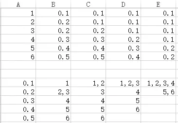

这个例子虽然不能体现差和分学的特点,但容易理解上述λ演算,因为从本质上来说,编制裁决表并非通常以为的“定义骰点与战力比的交叉”,而是定义表上的自然数,表的作用是通过随机数发生器得到的自然数回溯战斗结果。
在下表上半部分的单值函数表中,A列是6个自然数;B到E列代表4种比例,比例B中攻方占优,比例E中攻方不占优;从0.1到0.5代表5种等级,0.1代表结果对攻方最差,0.5则代表结果对攻方最优。
将这种通常形式的裁决表变换为定义自然数,就是下半部分的多值函数表,而这一目了然又是频数表,直接可见在最优和最差比例下,第二差结果出现的频率相同。如果我们已知历史结果中第二差结果在最优和最差比例下都占33%,就需要分配两个自然数给它们,这就是定义表上的自然数,然后再变换回到单值函数表。
