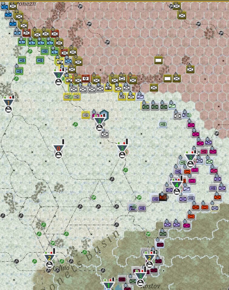

再问下南线的depot布局合理么?谢谢
主攻方向的depot可以4级,布局上我认为没有大问题。但是我建议德军不要走原本蓝色行动计划,毕竟德军只靠一个单轨铁路补给是很困难的。现在你的南线存在被苏军从顿河侧击的风险。
