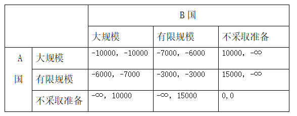

在此基础之上做一些博弈分析,假设双方都不打算在第一岛链-第二岛链区域进行战斗,那么双方需要进行的战备资源消耗就是0(数值做为一个抽象单位进行参考)。如果双方都采取决战式海战的策略进行准备,那么双方的消耗抽象点是10000,但此时双方所进行的准备都是10000,因此谁都无法占到便宜,消耗抽象点都是10000。同理,如果双方都采用有限规模的海战,双方的消耗抽象点均为3000。
如果A国按照决战式海战进行投入,而B国并不打算在这个海域进行战斗,那么在两国的对抗当中,B国的海军将会受到重创或者摧毁,因此此时输家的支付为+∞;在此基础之上,假设采取了为决战式海战策略进行投入的国家获得了20000抽象点的好处,那么此时这个国家所获得的好处就为20000-10000=10000。如果一国采取的是有限规模海战策略,而另一国并不打算进行战斗的话,那么此时假如获得的好处是有限的,为18000点,再扣除准备点数3000点,所获得的好处就为15000点。
假如,A国采取了决战式海战策略,而B国只采取了有限规模海战策略。在这样的情况之下,B国并不会主动发起进攻,但由于采取了A国占优,因此设定A国将在冲突当中获得收益3000抽象点,而B国则付出3000抽象点的代价。此时对于采取A国来说,总体为-10000+3000=-7000的收益点,采取B国则手-3000-3000=-6000的收益点。那么,单元格中左边表示A国受益的抽象点,右边表示B国受益的抽象点,如表所示:
由表所得,无论另一方采取何种策略,选择有限规模海战作为己方的策略最为有利,而对于另一方来说也是如此。**双方均选择有限规模的对抗策略的策略组合是唯一的纳什均衡。**也就是说,理性的决策者都会选择有限规模海战的策略作为其准备海战的策略。

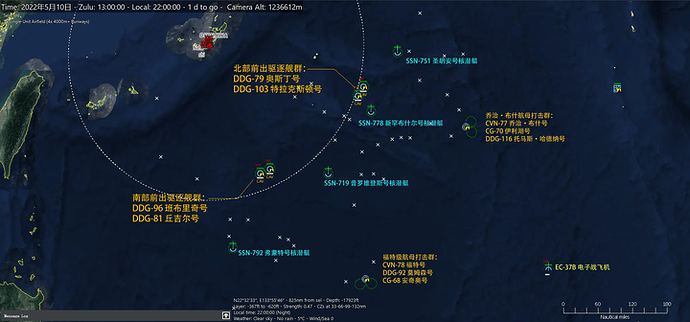

在此基础之上,在CMO当中可以通过编辑器手段,将两艘航空母舰的位置设置为自动探测(Auto-detected),以模拟中方低轨道卫星群对于航空母舰的持续监视和位置提供,但是如果是按照东风-26D进行想定推演的设定,那么两艘航空母舰一旦前往关岛以西的地方,有可能会被立即摧毁。因此,笔者将想定当中的DF-26D更换为DF-21D,数量为72枚,保证航空母舰一旦进入射程圈,立刻就会被DF-21D摧毁。与此同时,保留原本轰-6K的远海打击任务以及前线鹰击-18、鹰击-100的打击任务。如此一来,整个想定可能相比于Carrier Hunt 2021来说更为架空,但是个人认为从另一个角度出发,对于将来以后可能发生在关岛附近的冲突来说,也是具有一定的参考性的。

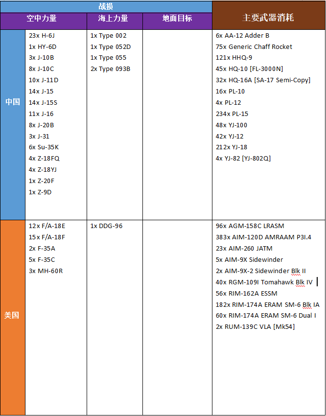

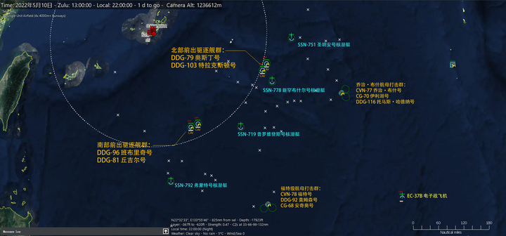

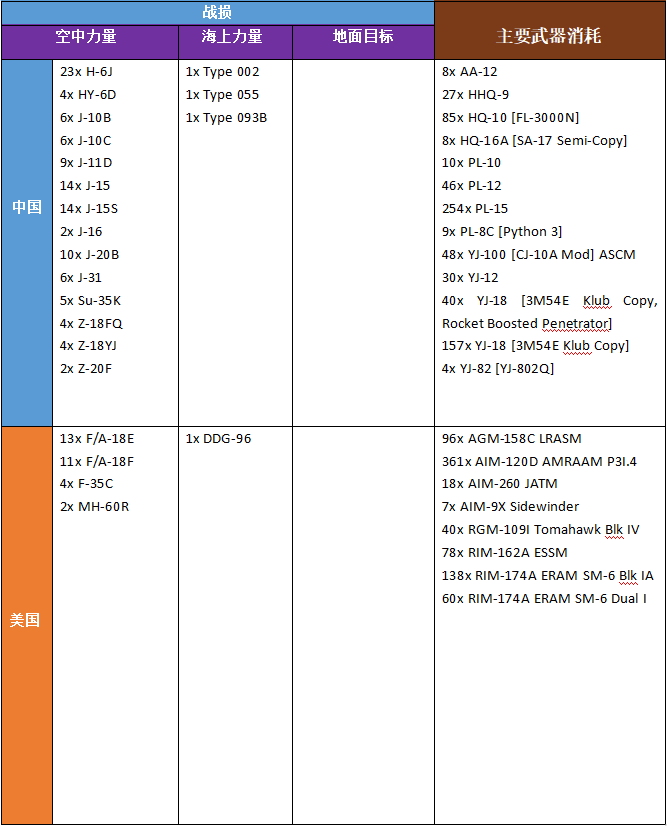

于此同时,笔者认为可以降低反舰弹药的使用量。在《探讨(一)》当中笔者引用了美智库对于美军自身精确弹药消耗的趋势分析,所得出的结论就是美军现有的长程精确弹药会在高强度的冲突开始的10天当中消耗殆尽。高消耗所带来的结果必然是需要指挥者提升对于反舰弹药使用的有效性。其实无论是在Carrier Hunt 2021还是笔者在《探讨(一)》当中所设定的想定,都无疑表明了一点:从航空母舰上起飞的F-18和F-35所携带的反舰导弹进行反舰攻击以及反辐射攻击是非常无效的:这不仅会引起无谓的损失,同时也会让两艘航空母舰前方的CAP区域出现长时间的巡逻空缺,这也就为对手的轰-6K突击给出了机会。因此笔者将美方的反舰任务全部交给了B-1B轰炸机执行,并且将B-1B轰炸机的出动数量从6架改为了4架,发射的LRASM总数从原本的200枚左右下降为96枚。F-18以及F-35战斗机全部更换为对空挂载,在CAP区域执行任务。航空母舰的航向策略为:围绕着DF-21D的射程范围线进行横向机动,而前方的SAG则以最高航速向后撤退的同时,辅助CAP区域的战斗机进行制空权的争夺。此时双方战斗机的数量,美比中为:116:122,双方隐身战斗机的数量比例为:36:24。在《探讨(一)》所演示的想定的基础之上,将每艘前出的驱逐舰的标准-6导弹数量更正为59枚,麻雀ESSM为92枚,战斧巡航导弹为0枚,其余不变。并且将4艘核潜艇的初始位置全部向前移动,当然在后边的推演当中发现实际上作用并不大。驱逐舰发现093B大致位置的主要手段还是通过在支援区域巡逻的预警机发现鹰击-18发射的踪迹。
3轮推演结果图:
第一轮:
第二轮:
第三轮:

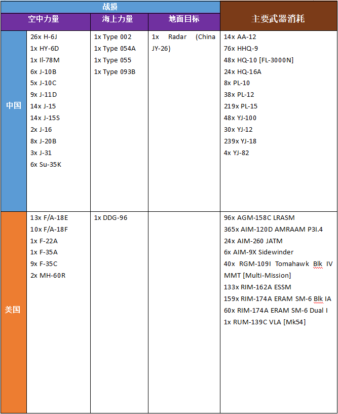

推演结果相较于Carrier Hunt 2021(数据来源于A大知乎文章):
图中并不包括标准-3以及东风-26D的弹药使用。
我们从中可以知道:通过新的弹药分配方式和部署方法,能够在对手反舰巡航导弹的火力不变的情况下,通过更少的弹药消耗,达到相似的战果,当然其最为核心的一点就是航空母舰始终处于对手反舰弹道导弹的打击范围之外,这一点实际上也可以被运用于DF-26D当中,但是如果想定当中采取了这种站位,使得航空母舰始终处于DF-26D的射程范围之外活动,就很有可能会造成双方谁也打不到谁的尴尬局面。而目前所提出的DF-21D的模型将作为一个参考,抛砖引玉,如果能够有大手制作一个以DF-26D为蓝本,战斗围绕关岛附近发生的,将一定会更好。虽然想定是笔者个人制作,但在推演的过程当中也遵循了“少操作”的原则,使得在此基础之上所得出的结果也具有一定的参考价值。

防空哨舰(picket ship)指的是部署在整个航空母舰舰队前方约100至200千米的盾舰,其主要作用是为整个舰队提供防空预警任务,当前方的盾舰上的大功率雷达发现了高空飞行的苏联图-22M时,将把相关的信息迅速传回到后方舰队以及执行CAP任务的F-14战斗机上,引导F-14提前进入截击阵位以及为后方舰队的火控雷达搜索提供一个初始的、大致的范围,其最终作用还是保护处于整个舰队核心的航空母舰。在预警机尚不发达的年代当中,美国就曾经将驱逐舰、护卫舰、巡洋舰等舰只部署在航母战斗群的前方,执行对空警戒任务。在冷战之后,防空哨舰的前出部署模式也一直都在保留着。即使是在今年8月的新一轮台海危机当中,也可以看到阿利伯克级驱逐舰在航母打击群当中同样可以在整个舰队前方部署,充当哨戒舰的作用。当然此时的驱逐舰的哨戒作用,更多地是预警反舰弹道导弹的发射和打击,这一点在CMO软件当中也能够验证相关的功能(例如想定salvo)。
感谢叶佬@叶含 在战争艺术论坛的图
**其实可以觉察到,“防空哨舰”在整个航空母舰战斗群当中的主要地位还是作为整个舰队的防御角色,最主要的空中进攻、对海打击、对地打击任务还是交由舰队当中的航空母舰来担负。**而“防空哨舰”和笔者个人所提出的前后分布相比较,相同点在于:防空哨舰的部署位置和前后式分布的部署位置是大致相同的。这也就形成了一个局面:防空哨舰的防空导弹的射程圈和航空母舰上战斗机典型的CAP区域将会存在一定的重合范围。不可否认的是,前后分布的部署方式能够和“防空哨舰”同样起到为后方舰群提供预警和警戒的作用。但有所不同的是,在以往的旧装备当中,MK-26双联装发射架所发射的标准-2相比于现在的MK-48垂直发射装置发射速度慢、电子雷达上的火力通道数量少、难以和预警机共享目标位置数据等问题,在新一代的防空系统当中,有了CEC的加持,有了先进数据链的加持,也有了数量更多的火力通道,甚至在CMO当中存在着“舰射,预警机导”的功能;标准-6舰空导弹也在推演当中展示出了比以往标准-2更好的掠海拦截功能,与此同时标准-6的射程也更加远,提供的防空保护伞的范围也更加大。另外一点,值得提及的是,在推演的过程当中,“麻雀”ESSM点防御系统为舰艇在CAP区域当中的安全提供非常大的帮助:尤其是在防御对手前置部署的093B攻击核潜艇所发射的鹰击-18亚超结合反舰导弹的任务当中表现优异,“一坑四”的麻雀使得盾舰在占用了一个比较少的垂发装置的情况下获得了一个非常优异的点防御系统,这是以往防空导弹系统当中比较难突破的一个方面。在推演的过程当中,笔者也曾经将前置部署的“阿利伯克”级驱逐舰更换为052D驱逐舰。推演结果表明,在没有加装额外的红旗-10防空系统的时候,2艘052D在面对大量掠海飞行的鹰击-18的时候表现的并不够好:在1-2轮的鹰击-18袭击当中,无论是阿利伯克级驱逐舰还是052D驱逐舰,即使有海红旗-9和标准-6这样的远程防空导弹,但是都几乎不可避免的会有“漏网之鱼”,让鹰击-18飞到超音速阶段,这个时候就非常考验近距离点防空系统的准确性以及发射速度。即使红旗-10能够像“麻雀”ESSM那样以近乎相同的速度发射,也却出现了因消耗速度过快而导致备弹很快被打光的情况,在之后的拦截轮当中就几乎无法对抗来袭的鹰击-18。尽管我们在这当中也必须要考虑到052D和阿利伯克2的吨位差距、垂直发射装置数量的差距以及E-2D与052D发射的海红旗-9所使用的数据链不兼容的情况。但是仍旧需要正视的一点就是,缺少类似“一坑四弹”的协助,也就意味着052D很可能没有办法像阿利伯克级驱逐舰那样在距离航空母舰比较远的地方和CAP区域当中巡逻的战斗机进行相互协助,达到绞杀对手的空优战机的战术目标。
