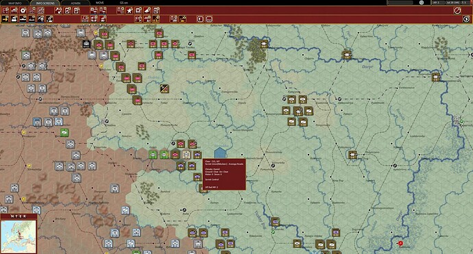

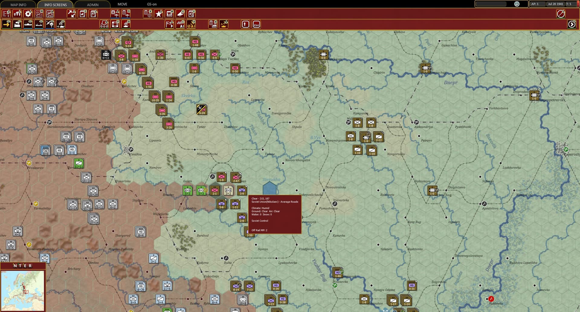

撤退途中反包围了一个斯洛伐克的摩托化旅,六面围住之后开打。然后跑出去了???!

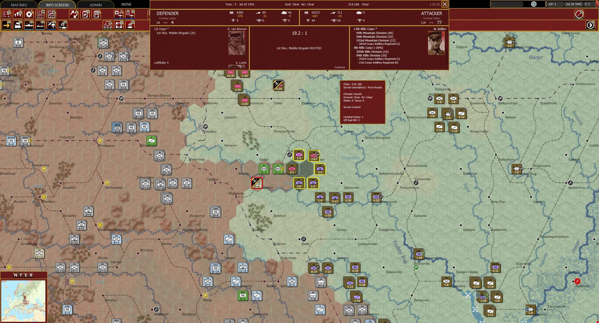

我派部队去追,又跑了????!溃散状态下的部队如果没有战斗单位堆叠不是应该直接被俘虏吗?我就不提德国人锤我时那离谱的交换比了。苏联坦克一次防御战,优势兵力,还200辆损失100多。德国人一万多冲我三万多,损失100多人就撤了??我的部队拿的是烧火棍吗?
前期苏联是有什么不显示,也不在手册里说的debuff吗?
唯一让我欣慰的是罗马尼亚人冲我的时候仿佛大家都是地球人。德国佬是接受过改造的阿施塔特吗?
一:包围要至少一回合时间,如果只在你的回合包围只能打出rout战果(损失会比不包围更大胆不会投降)
二:正常苏联整盘游戏士气值都比较低,指挥官不行,于是如果有同样单位,德军cv会比苏军高。然后苏联空军在42年前有debuff,44年前有个炮兵还是其他用弹量为正常的60%(不过也不算debuff,可以算特色)
三:如果你开了chanllenge的ai加强,德军部分单位在0补给0汽油下依然能有10cv
4l苏冬季前比较拉,而且包围一回合后才能让对方投降
