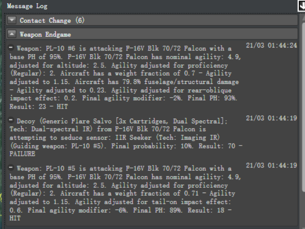

另外,我还有点疑惑得地方希望您能继续为我解惑,在这个案例中,J-10发射PL-10去进攻F-16V,红蓝双方熟练度都是regular,PL-10的初始命中率是95%,F-16V的能力Agility=4.9。
消息中adjusted for altitude:2.5,这里的2.5是怎么来的喃?根据您给出的公式,因altitude原因Agility调整为2.5*0.8(Regular)=2。
后面调整还有Aircraft has a weight fraction of 0.71,这个0.71是怎么来的喃?还有公式后面的(1-damage%),这里的damage是指毁伤程度嘛?飞机被击毁,仿真中应该查询不到毁伤程度了,如果是值毁伤当量,这个数据是数据库中的Damage Points:5这个值嘛?
最后一个,消息中命中率还受tail-on impact 的影响,他调整成0.6,这个0.6是怎么的来的喃?博主您给出的公司中Sea skimmer modifier是空空对战中的某一影响因素嘛?

adjusted for altitude:2.5 我猜目标高度是36000ft。 高度越高战斗机敏捷度下降的越厉害(除了F-22这种有超巡的),一般高度降低到15000ft以后战斗机不再承受高度带来的敏捷度惩罚。
Aircraft has a weight fraction of 0.71, 这个是按照当前油料和弹药重量计算,具体怎么计算的目前还没有研究
tail-on impact 的影响,他调整成0.6 这个是一个系数,High-deflection angle (战斗机和导弹来袭方向成垂直角度)是1, front和rear (正前正后45度?)是0.8(?) , forward和tail (正前后30度?) 是0.6
Sea skimmer modifier 也是一个影响因素,模拟战斗机或者反舰导弹贴着海平面飞,这种情况下老式的导弹会被海面杂波影响到,最终命中率也会乘以一个系数而下降。Sea skimmer modifier对冷战时期的交战影响很大
我的这个版本是Command Professional (Premium) Edition 1147.23.

这个版本是不是海空兵棋公众号发的那个版本,那个版本是某个流出的PE版,给你稍微讲一下吧:
首先根据对空导弹的机动值量化一个初始命中概率(还有指挥控制系统修正、目标尺寸修正)
例如,PL-10的基础命中概率是95%。然后根据高度修正,高度越高,目标的机动能力越弱;然后是飞机的重载,飞机燃油+挂载的重量与最大空中之比称为重载比,这个也影响机动值,飞机受损后也影响机动值,经过这些修正后,PL-10 的命中概率下降了2点,修正为93%。
