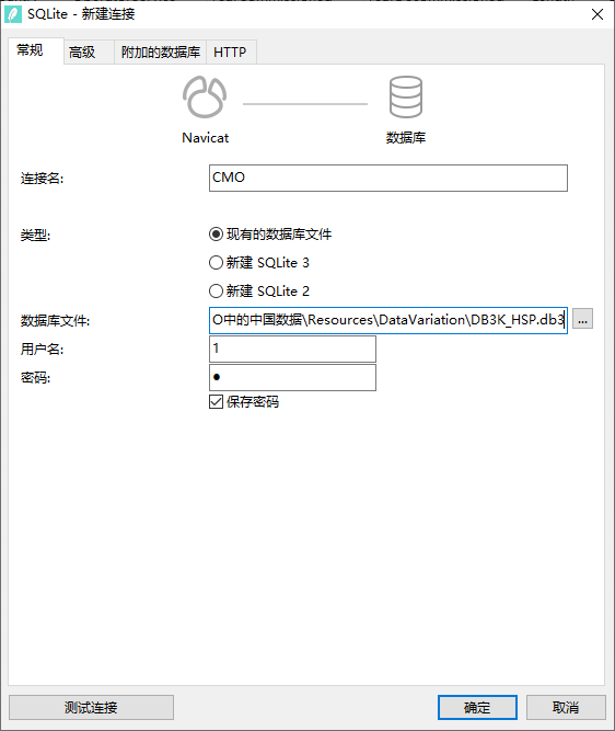

第二步,文件>新建连接>SQLite…

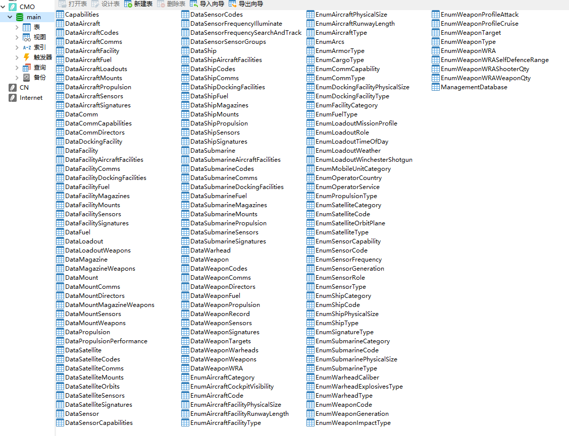

第四步,双击展开的main

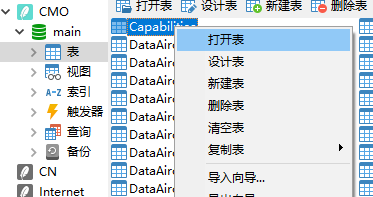

第五步,找到你想修改的东西,这些表都是用英文直白命名的,然后选中并点击“打开表”,或者右键选择“打开表”
