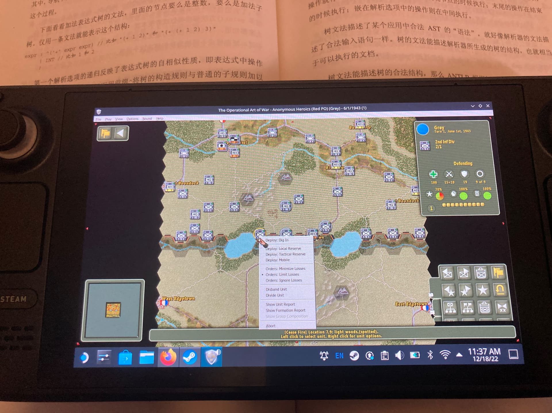

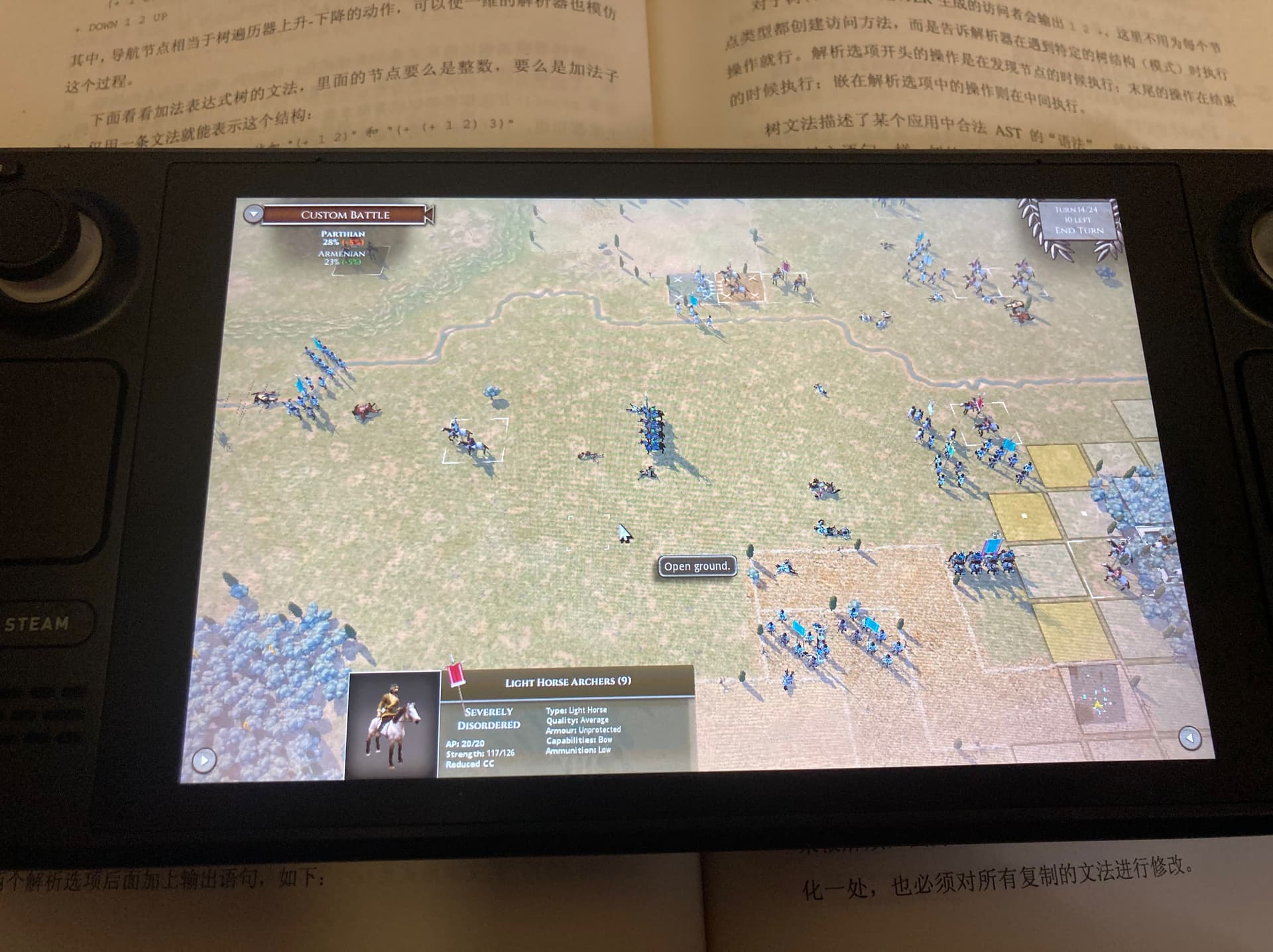

买的steam deck到了,稍微折腾了下。推棋体验极佳。

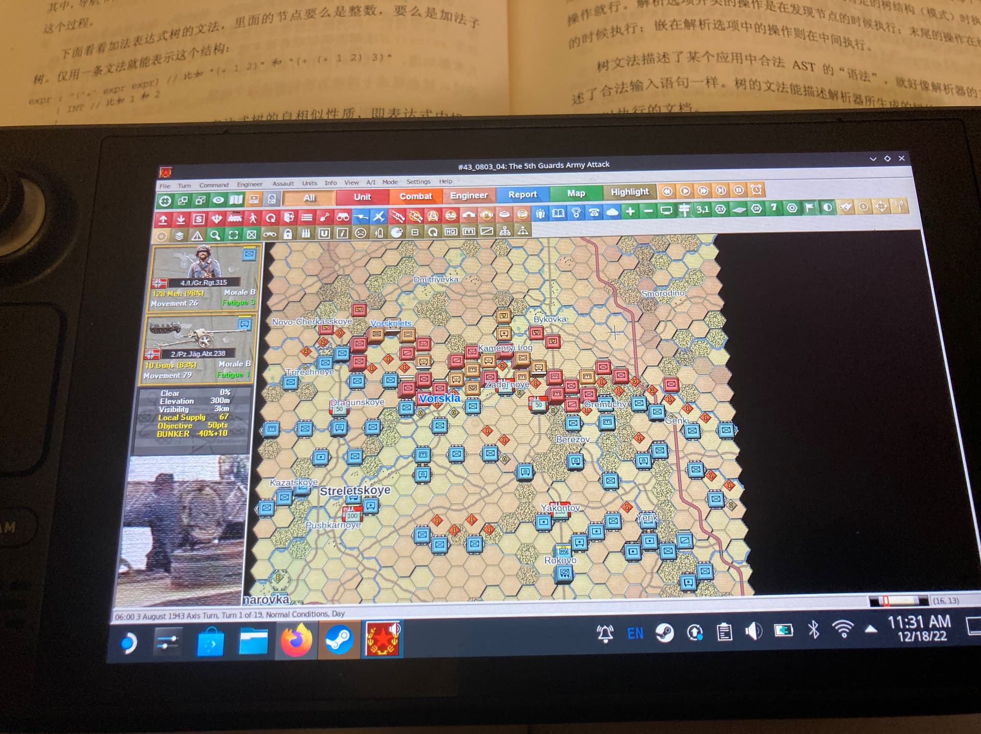

游戏模式下,T4不能正常运行,所以推荐所有的兵棋游戏在桌面模式下运行。
桌面模式下,T4可以正常运行,但是AI的反应速度会慢很多,尚可忍受。FOG系列完美运行。JT系列需要在steam deck软件商店安装protonup-qt,然后在steam添加非steam游戏,添加后游戏界面选择属性,兼容性里选择强制指定兼容性软件,选择proton-xxx(xxx是版本号),即可以正常运行。
DOS版本的老棋可以安装DOSBox,软件商店一搜就有。
软件商店最好自备一个魔法梯梯,不加梯梯的话,下载速度堪忧。
JT需要拷贝安装后的文件夹到steam deck,我这里用的是sshd服务。
steam deck开放sshd传文件:
1.steam deck里面长按电源键切换至桌面模式
2.打开Konsole,输入passwd 设置密码,输两次
3.输入sudo systemctl enable sshd,输入sudo systemctl start sshd
4.找到右下角网络ip
5.回到自己电脑,安装FTP软件,我用的Xftp。
6.输入ip, 用户名:deck, 自己设的密码,端口22
思路打开一些,可以下一些自定义剧本传到游戏目录里等等玩法…
以下是效果图:

7寸屏小了点。只能fog了,T4或PZC格子太小了。

需求不一样,上班族没有那么多时间,地铁里靠热点玩一小时掌机,下班一小时,也就满足了,为此置备了一个7寸的迷你本带翻转屏,可是单位不让带个人电脑,掌机的需求就上来了。
WITE2可以完美运行,就是右侧菜单字比较小,需要一对火眼金睛,不知道有没有调整字体或者ui的方法
这样看我之前只用游戏模式还不行,下了下CMO运行不了就弃了,一直拿来运行FOG,P&S
CMO桌面也运行不了,toaw桌面选中文会显示乱码,可能是字库的原因吧,另外装甲旅也可以完美运行

CMO这种微操大师+密集菜单的东西放sd上玩那可太难受了。WITE2那个,搜搜Linux放大镜试试,没在sd上用过这个,目前在玩T4,FOG和JT系列,字大小还可以
