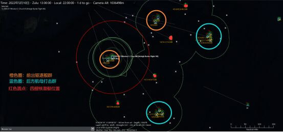

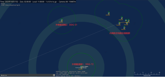

这一次的猜测想法来源于我七月份所发文章的想定:“次世代复合打击群”,在三个“复合打击群”中,大致的部署方式如下:

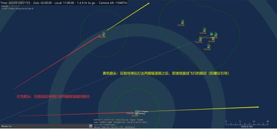

其中,以北侧的罗纳德·里根复合打击群为例,外侧部署了2艘阿利伯克级驱逐舰,分别为DDG-51以及DDG-72,内侧的航空母舰及盾舰群包括:CVN-76罗纳德·里根号航空母舰,LHA-6两栖登陆舰,两艘阿利伯克I驱逐舰,两艘阿利伯克IIA驱逐舰,一艘CG 62钱斯洛斯维尔号巡洋舰以及一艘在舰队前方警戒的弗吉尼亚级新罕布什尔号核潜艇(Flight IIA)。舰船数量达到了10艘之多。在过去的推演经验当中,是可以知道,相关的驱逐舰进行前出,是有利于整个舰队进行反弹道导弹的防御的。驱逐舰的前出,能够为整个舰队提供更多的弹道导弹预警时间。但是如果通过图中的比例尺进行细究的话,两艘驱逐前的前出距离大致在30-40海里,前出距离较少,为整个舰队所能够提供额外的弹道导弹预警时间较少,同时也不足以干扰对手反舰导弹的火力配置,但是能够在一定程度上起到干扰反舰导弹的索敌以达到使其威力下降的目的。在标注出反舰巡航导弹的威胁轴线以后, 在原想定作者sanyr的想法中,反舰巡航导弹的搜索头距离不足以有30海里之巨,而反舰巡航导弹在打掉了位于前方的DDG-51以及DDG-72之后,在缺少中继制导并且受到了大量的ECM干扰的时候,反舰导弹难以在打击前面的两艘DDG之后再对之后的内侧主舰队进行搜索和锁定,那么就达到了通过队形来削弱对手反舰巡航导弹的目的。
不得不说,藏在“次世代复合打击群”想定当中的这一细节非常精彩。 外侧的两艘舰艇如果遭到巡航导弹打击,将会有效地保护内侧舰队的安全。尽管在想定当中,这一队形在拥有反介入/区域拒止体系对手的强大火力打击之下,并没有取得非常大的效果,但是这一思路,仍旧给予我非常多的思考和启发。

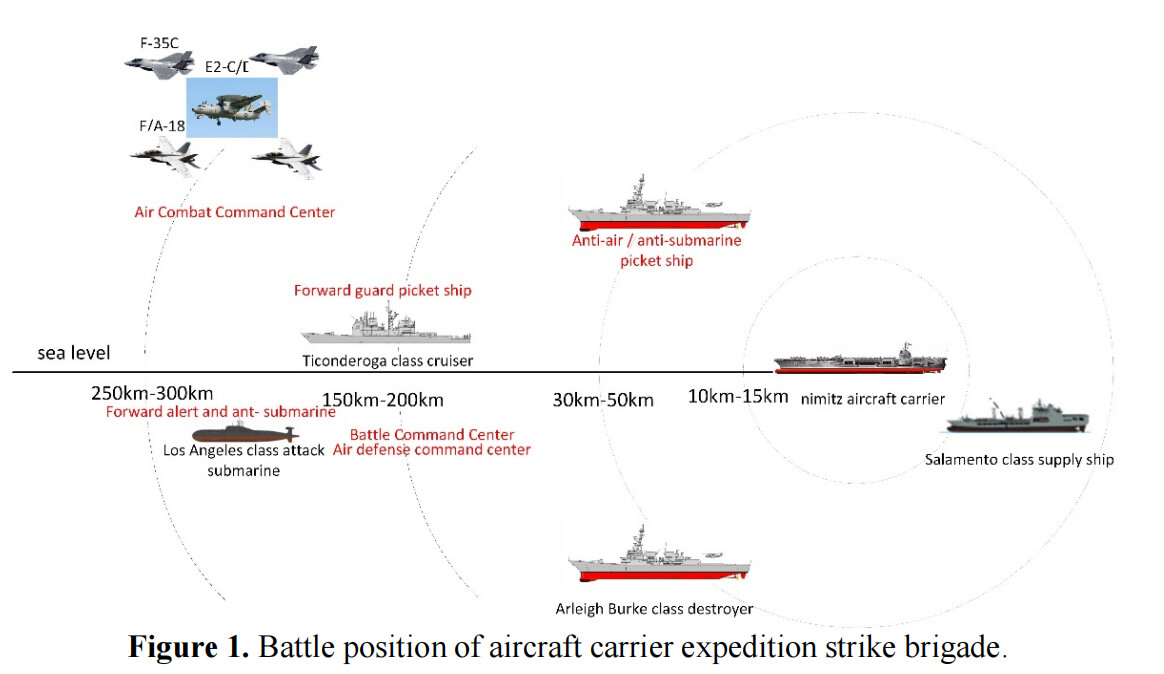

过去,我们在谈论冷战传统的CVBG的舰队防空,尤其是关于战斗机对于舰队的防空,都会提到CAP(Combat Air Patrol)区域。CAP区域对于战斗的对手来说,是一扇沉重的门,是一堵叹息之墙。这扇门,将有效阻挡对手在大气层内飞行的战斗机、侦察机来搜集门之内的舰队的位置信息,并且将对手的反舰导弹挡在门之外,以保证整个舰队的安全。于此同时,CAP区域的战斗机将于内层的巡洋舰、驱逐舰一道组成多层次的防控圈,来保证航空母舰的绝对安全。这是传统的防空圈层配置,是针对以往舰队当中,较短的防空导弹射程,较慢的防空导弹装填速度来配置的。

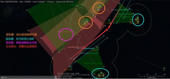

那么,时间来到了21世纪的第3个十年,无论中美还是英法俄,几乎都装备了类似于MK-41的垂发装置。不得不说MK-41以及相类似的垂发装置是舰队防空进步的一大标志性产物。理论状态下,不考虑其他的因素,只要引导的数据链通道够多,一艘盾舰是可以以全弹发射的状态在同一时间将几十枚甚至上百枚防空导弹全部打出。垂发装置的出现极大提升了防空导弹的齐射数量的天花板,也提升了整个舰队的抗饱和攻击能力。尽管如此,我们知道,武器发展史,是一个“道高一尺,魔高一丈”的相互提升的过程,剑有所发展,盾亦有所发展。新的反舰导弹例如鹰击-12、鹰击-18,相比于冷战时期的苏联反舰导弹,威力更强,飞行高度更低,速度更快,如果遭受到一次性的饱和打击,也有无法进行全部拦截的可能。在冲突当中,美国如果损失了航空母舰,对于整个军队乃至整个国家的士气都将是非常重大的打击。因此,在提升自身抗饱和打击能力的同时,也要想办法来分散其潜在对手的反舰火力的威胁。在“次世代复合打击群”的基础上,结合着以往冷战时期的一些大国使用军舰队形的经验,例如英军在使用舰队的时候,因为缺少预警机,会将舰队当中的驱逐舰前置于整个舰队前方来为整个航空母舰舰队进行防空预警。因此,我在Carrier Hunt 2022当中修改了舰队队形,图示如下:

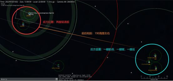

原想定北部的乔治·布什航母打击群以原本的密集队形,并且考虑在这个方向上的交火相对激烈,因此将驱逐舰在前方190海里左右,其余不变的部署模式。而南部的福特级航母打击群,由于这个方向上的火力密度相对较低,因此将两艘驱逐舰放置在距其250海里左右的地方进行前出,最终的部署形态表示为:
如图所示,我将驱逐舰的位置放置的非常靠前,甚至比核潜艇的位置都要靠前。如果您是长期对海军进行研究的读者,那么就会发现在这个超过核潜艇线的部署位置是非常危险的,在试验性推演当中也出现了问题,这个放到后文来谈。可以预见的是,由于位置靠前,因此前方两艘驱逐舰的防空弹药消耗速度是非常快的。并且在原来的想定当中,B-1B轰炸机以及轰-6轰炸机会在比较早的时间当中出击。在这一次的试验性推演当中我将两方轰炸机的任务都取消,着重于观察这样的舰队部署模式对于战斗机制空权夺取的辅助作用以及反舰巡航导弹的分散作用,且保持整个舰队一定程度上的进攻能力,并不取消F-35C所发起的HAWC反舰导弹的攻击。

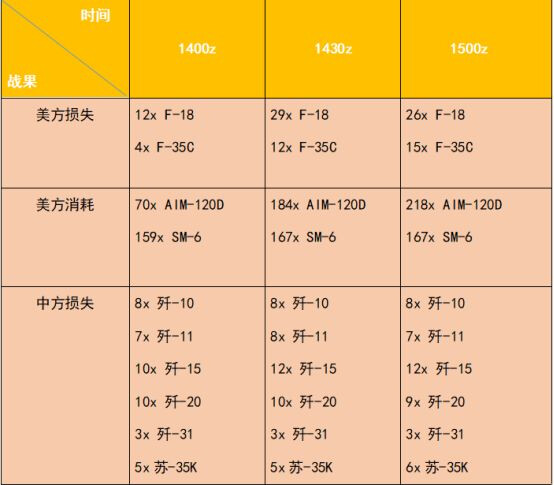

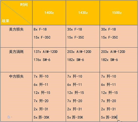

原Carrier Hunt 2022推演对照组:

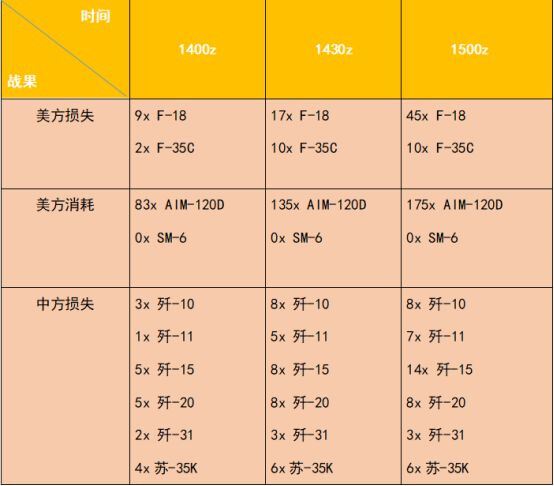

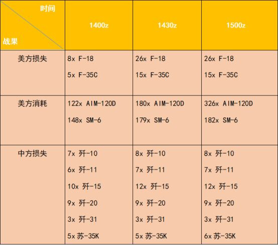

修改过的Carrier Hunt 2022推演实验组1:
此轮驱逐舰损失x1

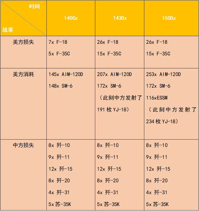

修改过的Carrier Hunt 2022推演实验组2:
此轮驱逐舰损失x1

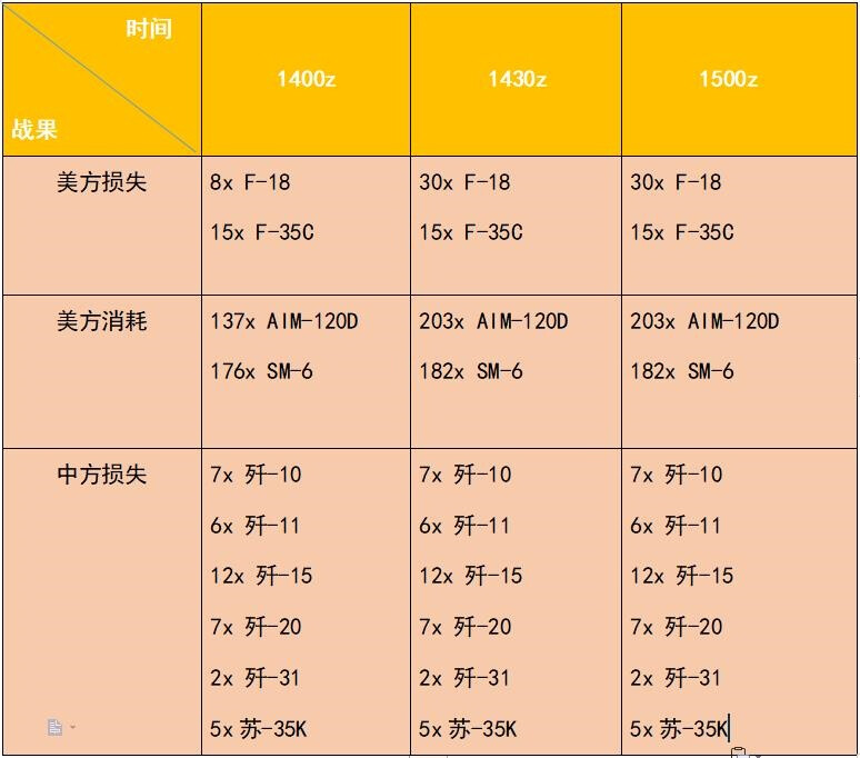

在数次的试验性推演当中,排除了一些偶然因素导致的较大的试验结果波动之后,笔者发现一点,笔者在设定的损失时间当中,也就是标准时间的13时至15时,损失大致如上表所示,但是在这个时间当中,往往有数量不少的鹰击-18,尤其是潜艇携带的鹰击-18,已经在攻击处于西南部的两艘驱逐舰的路程当中了,而在15时过后,都会有驱逐舰因为鹰击-18的打击而沉没。
在进行复盘思考之后,笔者个人认为,在驱逐舰前置的时候,也应当将预警机、电子干扰机、加油机等支援飞机向前布置。以达到预警机有效引导防空导弹拦截反舰导弹的效果。其中,在没有对标准-6防空导弹的发射条令进行修改,任由标准-6对于敢于进入标准-6打击范围之内的一切四代、五代战机进行最大密度的火力输出。因此标准-6这类的中远程防空导弹在这样的试验性推演当中充当着一个“进攻手”的角色,而对于另一种比较重要的ESSM麻雀防空导弹来说,此时就更像是驱逐舰的盾牌,因此如果要进一步保证驱逐舰在前线对于对手空优战斗机的打击能力以及反舰导弹的防御能力,就需要在同等条件之下配置更多的防空导弹。于此同时,通过编辑模式,改变前方两艘驱逐舰MK-41垂直发射系统当中的导弹配置,将原本56枚战斧巡航导弹改为14枚,多出来的坑,将均匀分配给标准-6以及ESSM麻雀防空导弹。使得每一艘驱逐舰能够拥有100枚左右的ESSM以及几十枚标准-6防空导弹。并且能够由E-2D预警机利用数据链进行联动引导。但是,笔者并没有对于核潜艇的位置进行调整,核潜艇在这一水面部署的结构之下,需要进行的调整仍旧很多,可能需要另外开一篇文章进行讨论。总而言之,核潜艇最主要的作用除了帮助水面舰艇携带战斧式巡航导弹之外,也需要帮助前方的驱逐舰进行广域反潜。毕竟在两方空优战斗机激烈交火的区域,固定翼反潜巡逻机和反潜直升机都很难进入这个区域展开有效的反潜作业。

在调整过后的实验组当中,虽然驱逐舰仍旧存在损失的风险,但整体风险已经大大降低,并且在一个相当可以接受的范围之内。在笔者再次对实验组的结果进行复盘的时候,可以清晰的发现:如果在现实的世界当中,对手的鹰击-18按照对手武器释放条例来进行攻击的话,那么前边的四艘驱逐舰将为后边的航空母舰挡下150-200枚的鹰击-18反舰导弹,并且附带着能够击落更多的对手的空优战斗机,达到了有效为己方空优战斗机夺取制空权并且从一定程度上吸引对手的反舰火力,保护己方航空母舰的最终目的。

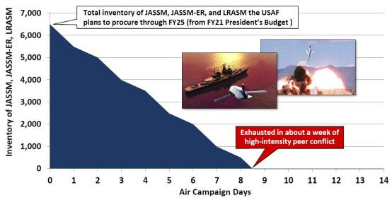

在美智库对于JASSM、JASSM-ER、LRASM在空中战役的消耗量预计当中可以看出,在冲突开始的10天内,6000+枚的长程精确武器就将消耗殆尽。在太平洋两岸的两个国家的海军的防空能力急速发展的今天,光靠冷战时期的舰载机携带着一两枚反舰导弹进行突击的战术可能将不再奏效,并由此产生了反舰导弹将会比以往更加集中地来使用来达到突破对手防御,给予对手水面舰艇击伤或者击沉的结果。而俄乌冲突当中双方空军、火箭军对于长程导弹以及精确弹药的使用量也给予了同样的启示:对于主要使用长程导弹和精确弹药的海军来说,如果想在有限的导弹当中获得其应有的效果,就必须要把整个国家在过去几年当中所生产的进攻性弹药进行集中使用,而目前认为,成本较低,部署较为灵活的进攻性弹药部署的载具,是轰炸机。如果一方能够在战争初期的一大段时间当中取得了制空权,那么将为己方的轰炸机进攻创造不小的灵活进攻空间。
