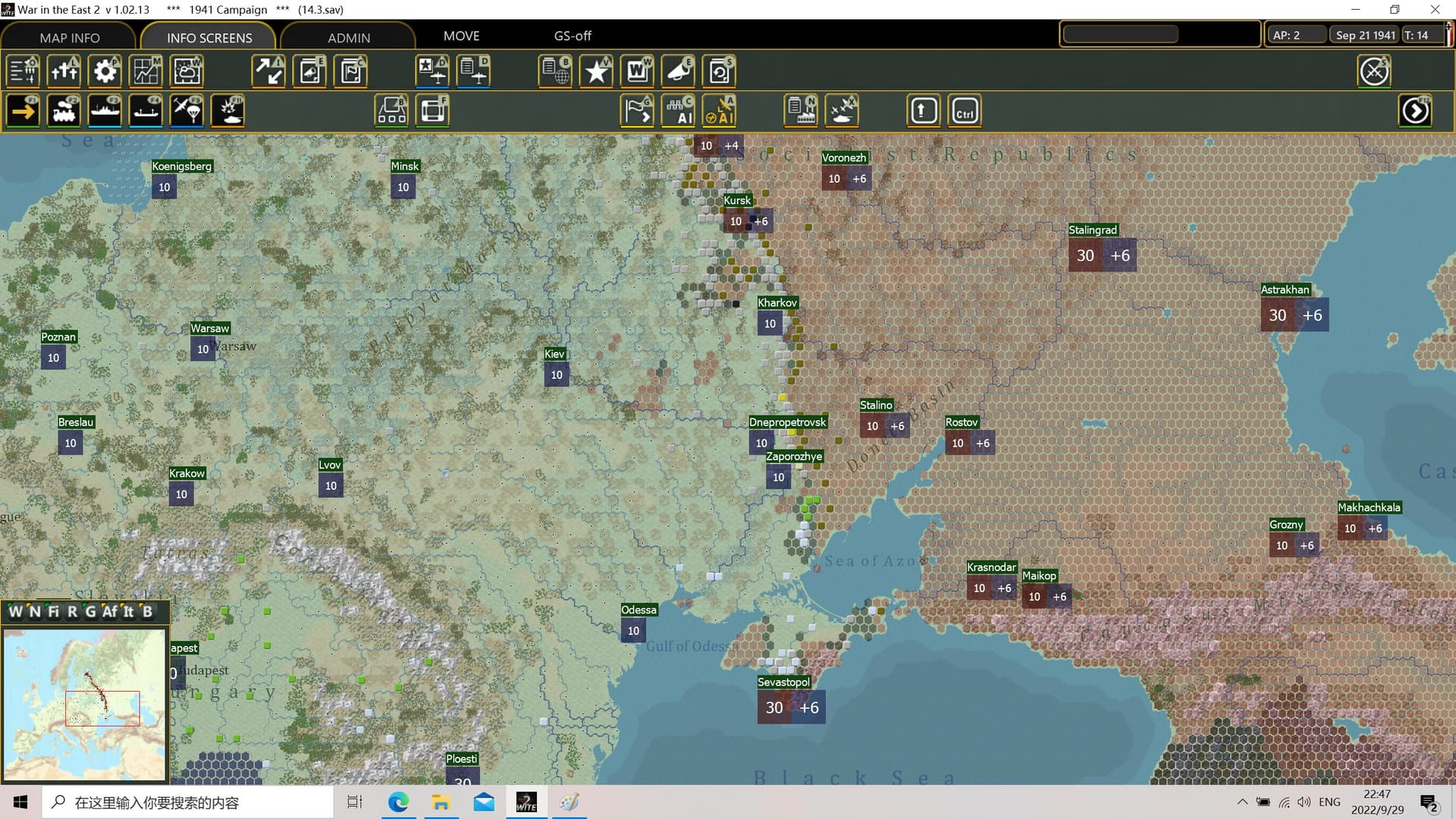

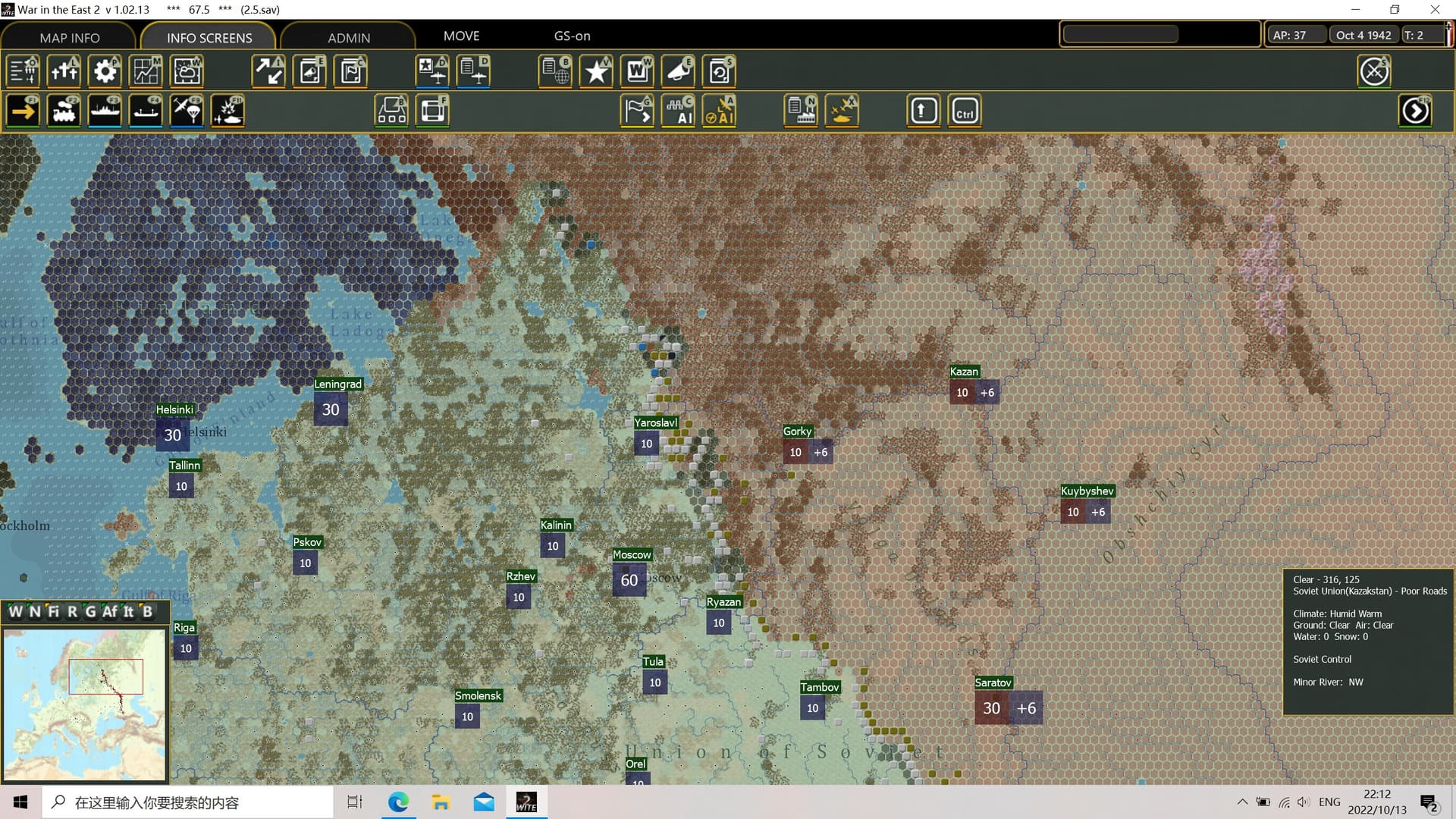

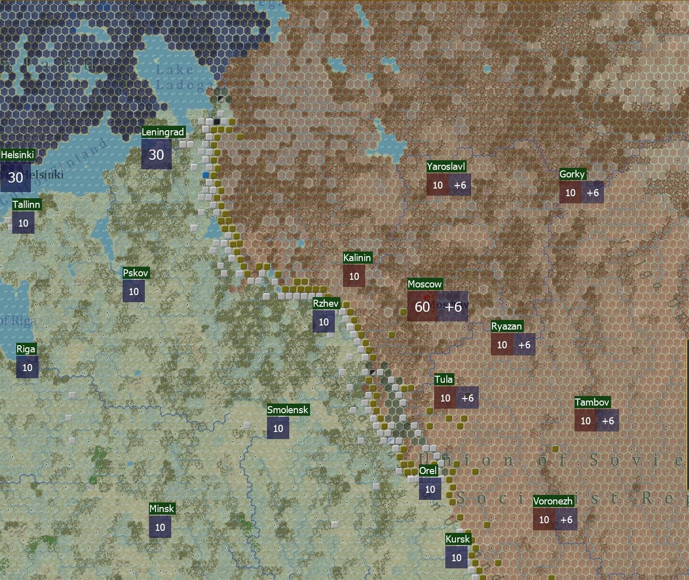

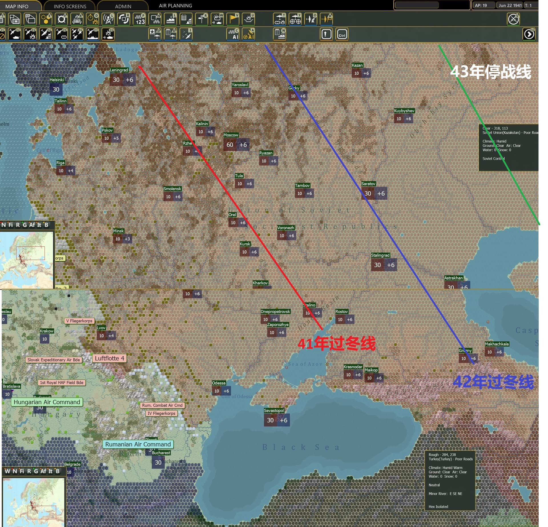

2.分阶段的战线设定。考虑到苏联冬天的残酷,分别设定1941年冬天的过冬线(构筑防线用来扛过第一波反击,具体为列宁格勒–大卢基–奥廖尔–库尔斯克–哈尔科夫–斯大林诺一线),1942年过冬线(继续消耗苏联人,具体为高尔基–萨拉托夫–斯大林格勒–高加索一线),1943年6月最终停战线(打到乌拉尔山脉,乌拉尔河,将苏联打成亚洲国家)。具体见图一。

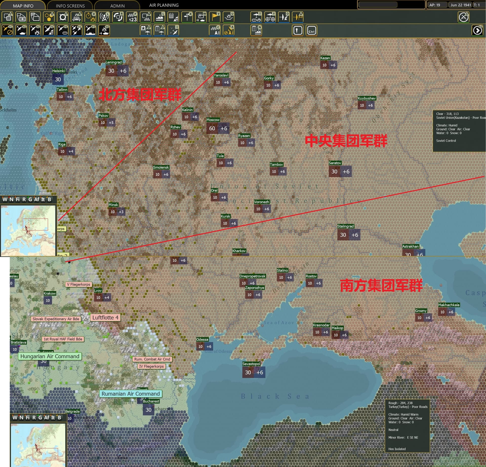

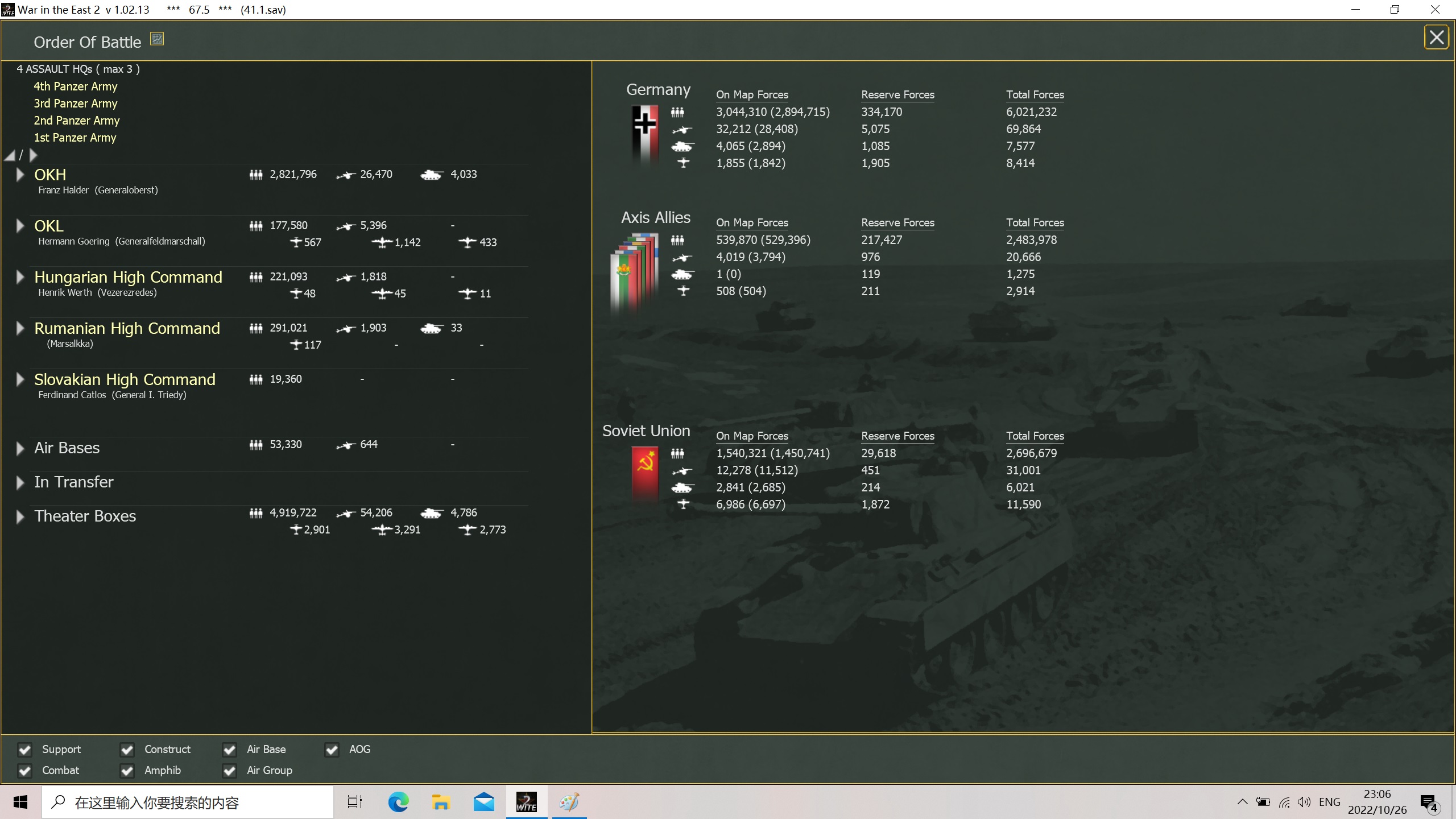

3.三个集团军群的战线规范,确保各部队战线有序推进,具体见图二。

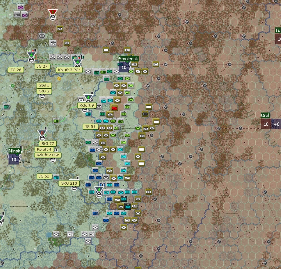

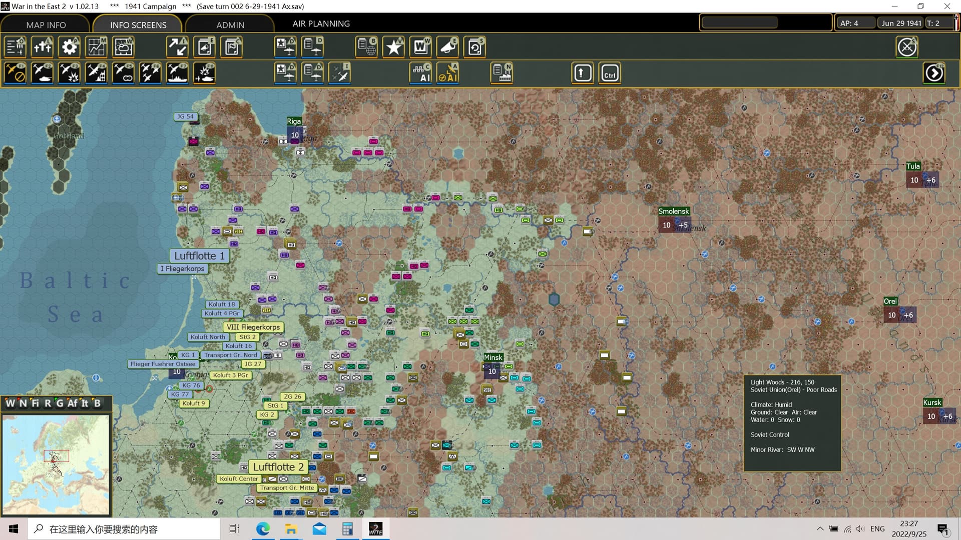

空军安排由AI辅助管理。本作在和AI对战显然不值得多花半小时在手操空军上(除非你对手操空军有特别的兴趣)。AI空军的定位按优先级如下 空中侦察(非常重要可以多安排几次侦察任务–对地支援-(G/S开关记得按情况开关)-海上封锁(防止港口城市的敌人通过海路逃跑)。

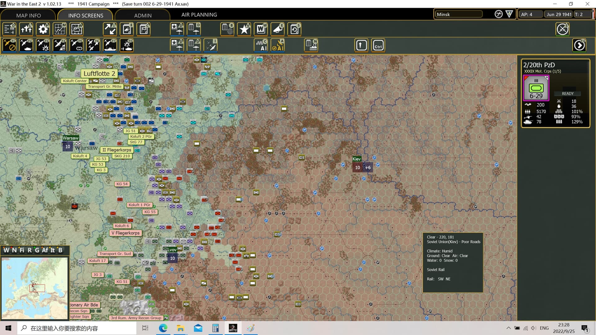

T2回合开局
在T1回合完成操作后,以步兵部队打破缺口,装甲及摩托化部队跟进,北方集团军群顺利拿下里加,中央集团军群拿下明斯克,南方集团军群拿下利沃夫。战场形态及损失如下。
苏联人陷入了恐慌,大量的部队因为德军控制ZOC过多,导致丧失了向后突围的决心。

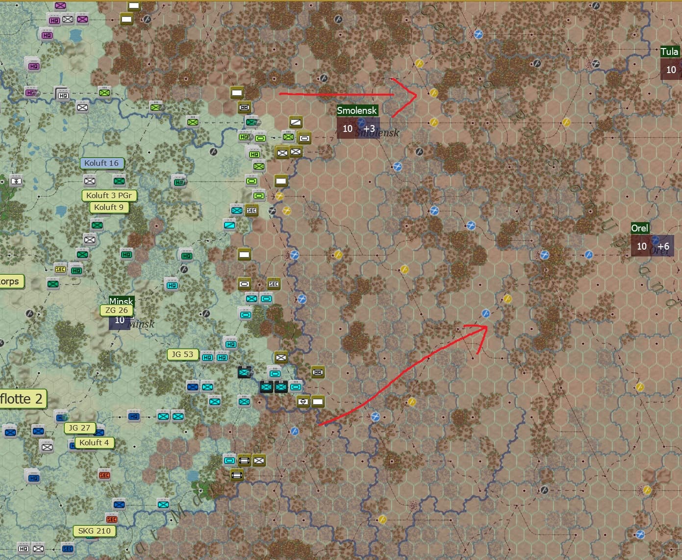

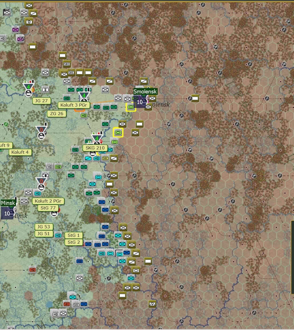

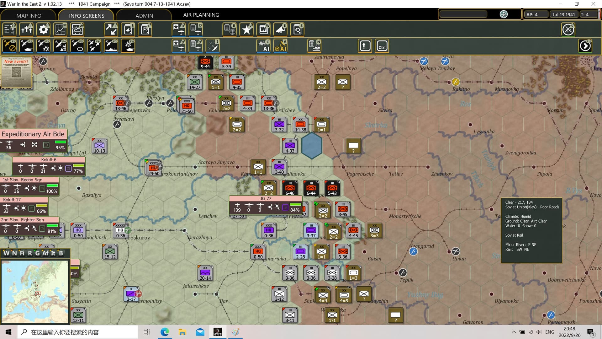

在北面,强大的4装群继续保持突击,剑指pskov,中央集团军群也继续向斯摩棱斯克推进。
在中路,两支集团军群故意绕开中间黄色部分的沼泽地,以优势快速的机动兵团对苏联人做大纵深合围
T3-2

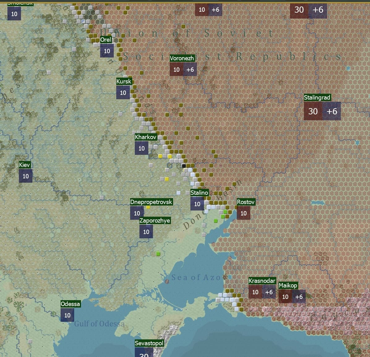

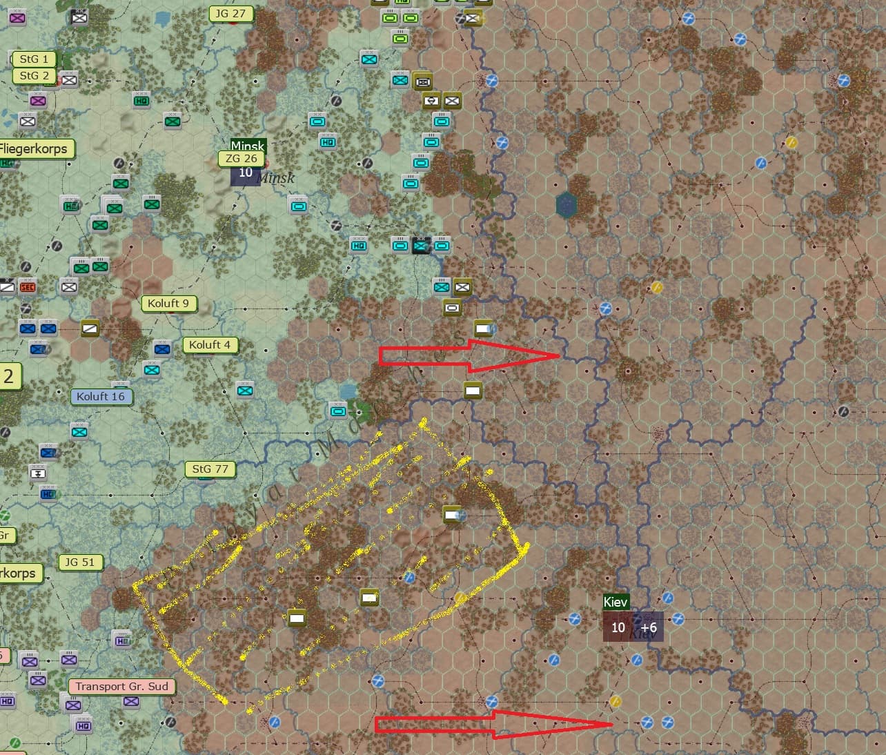

在南面,南方集团军群优先消灭西南方面军守备部队,两支部队向Kalinovka方向合围(优先占领双线铁路为攻击轴心)

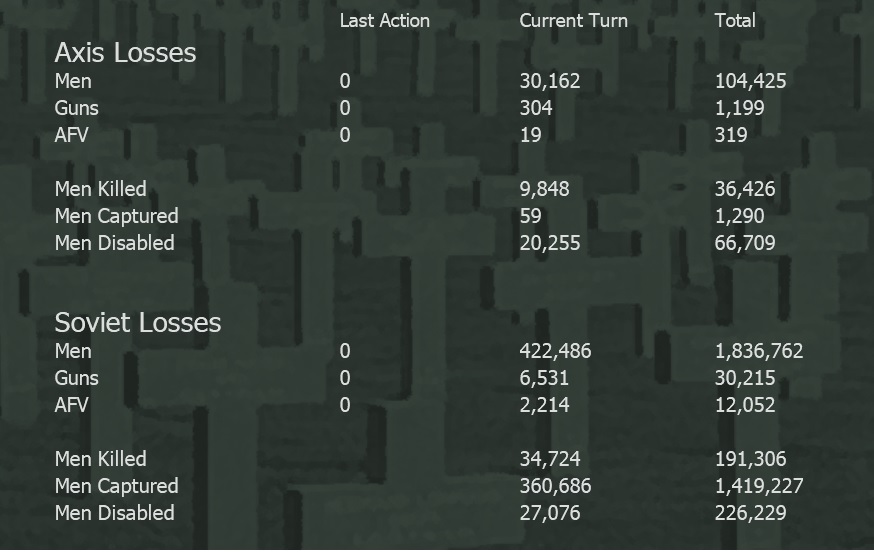

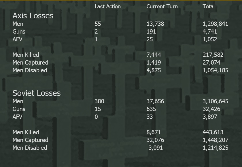

T3回合,歼灭苏联人72万,包围圈内估计还有30万。

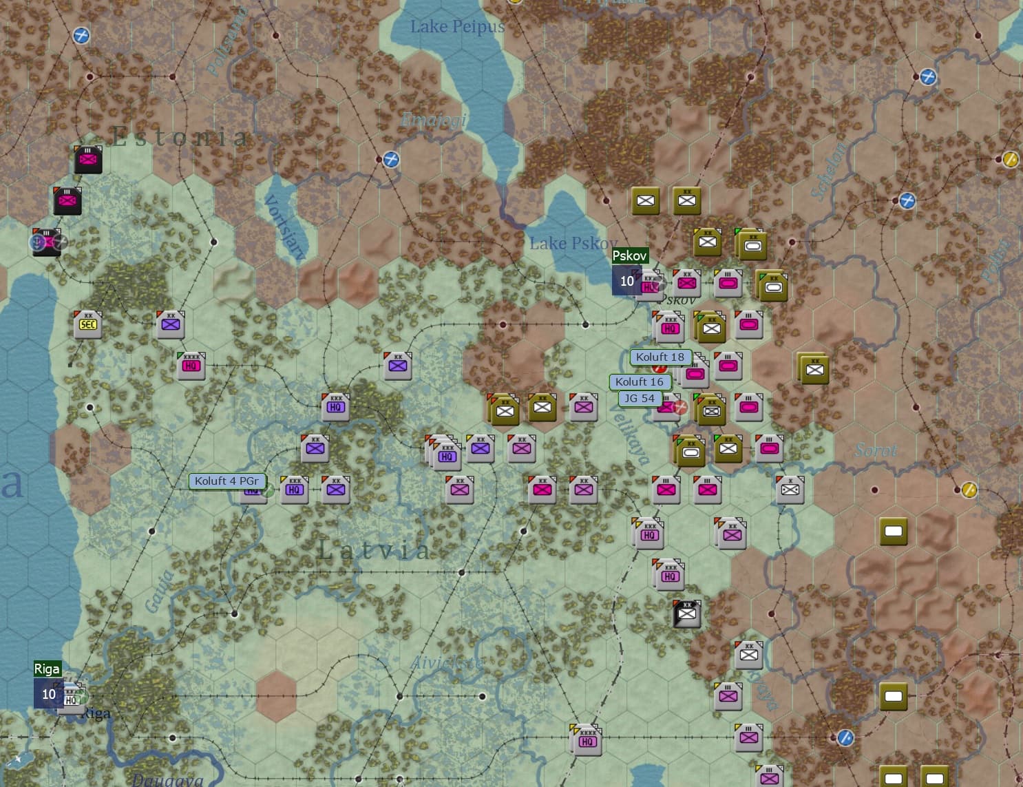

T4回合开局

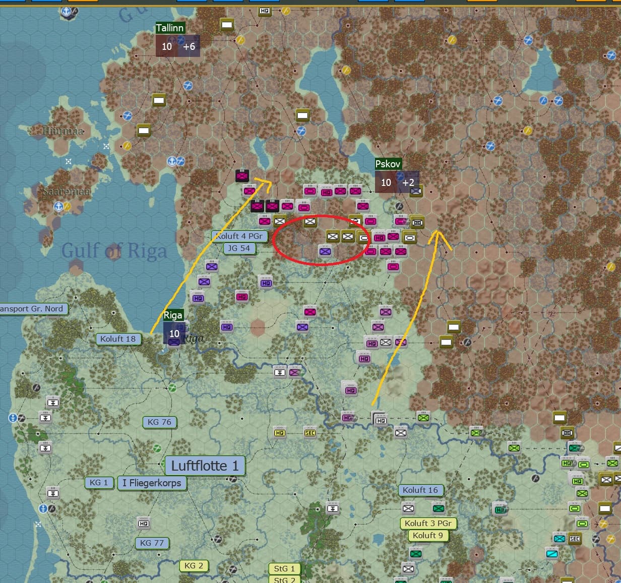

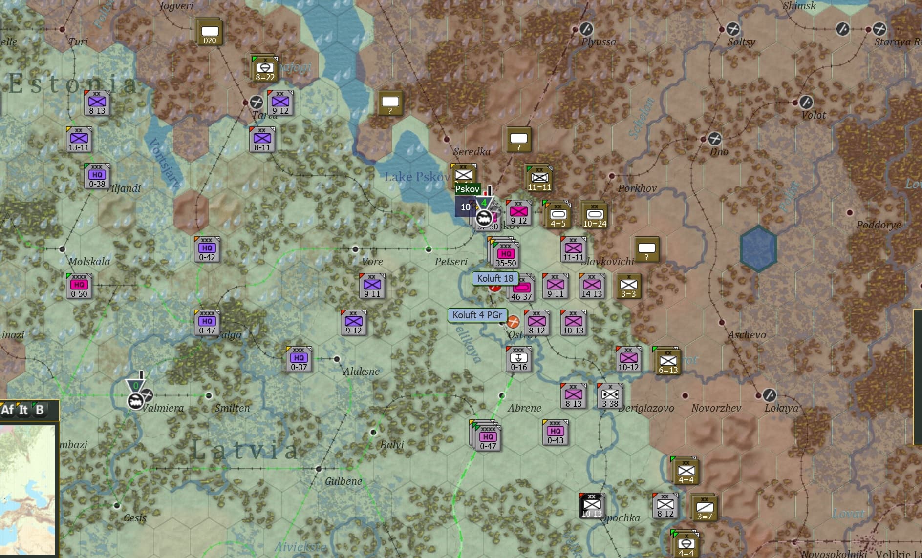

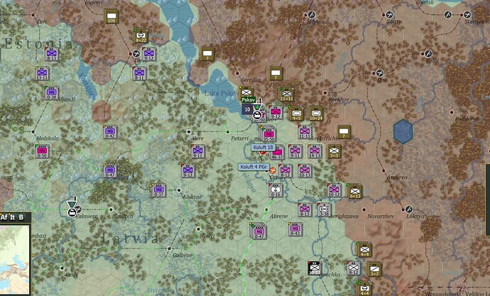

北方:Pskov西南,发现了至少20万苏军,通过4装群沿黄色轴线(双线铁轨)的两翼包抄,顺利的包围了这部分苏军,并计划在下一回合吃掉敌人

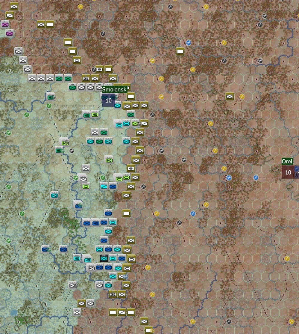

中央:2装群和3装群,分别沿红色轴线(双线铁轨)方向,对西方面军剩余的苏军进行大范围包抄,上路剑指斯摩棱斯克

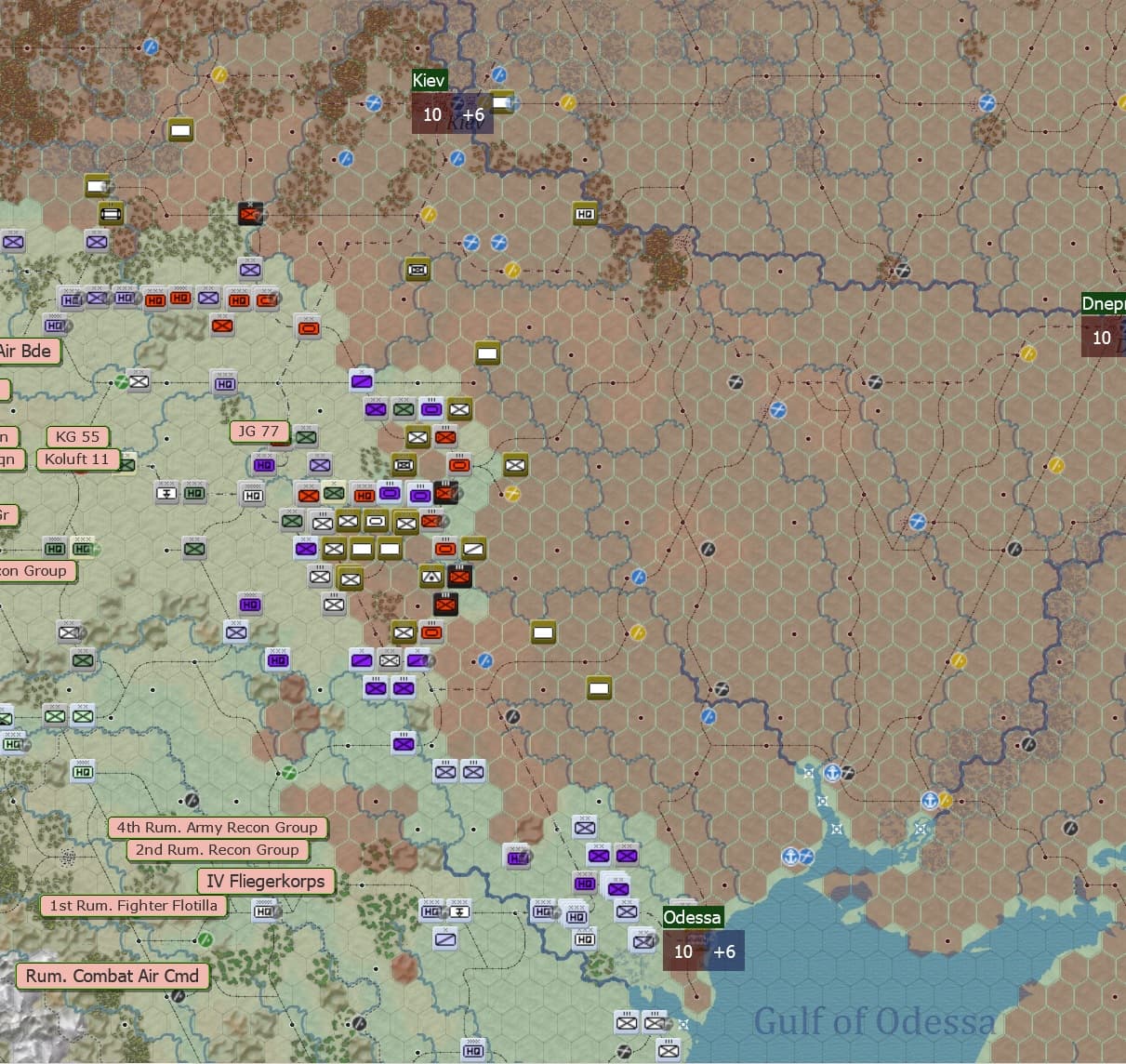

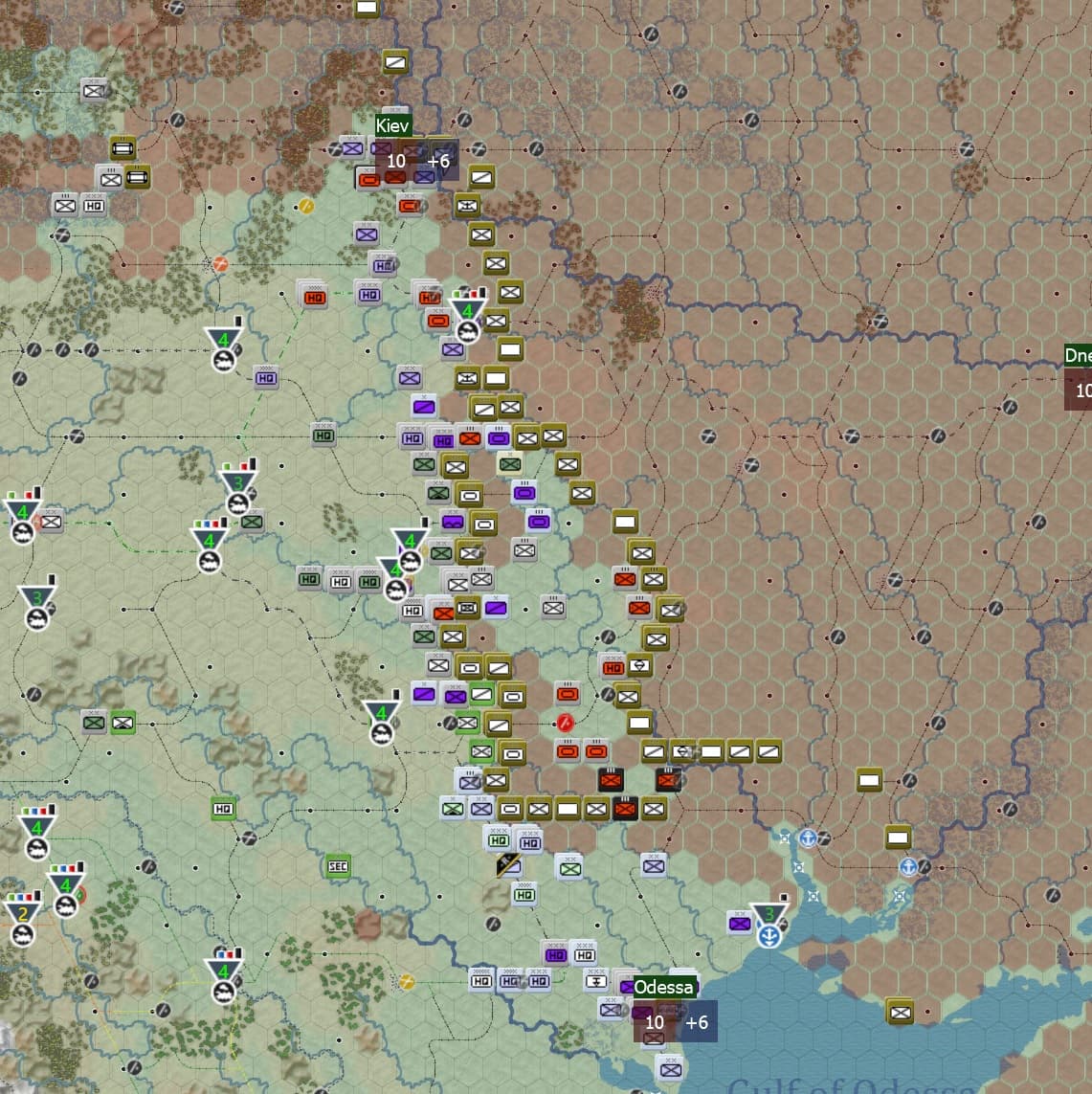

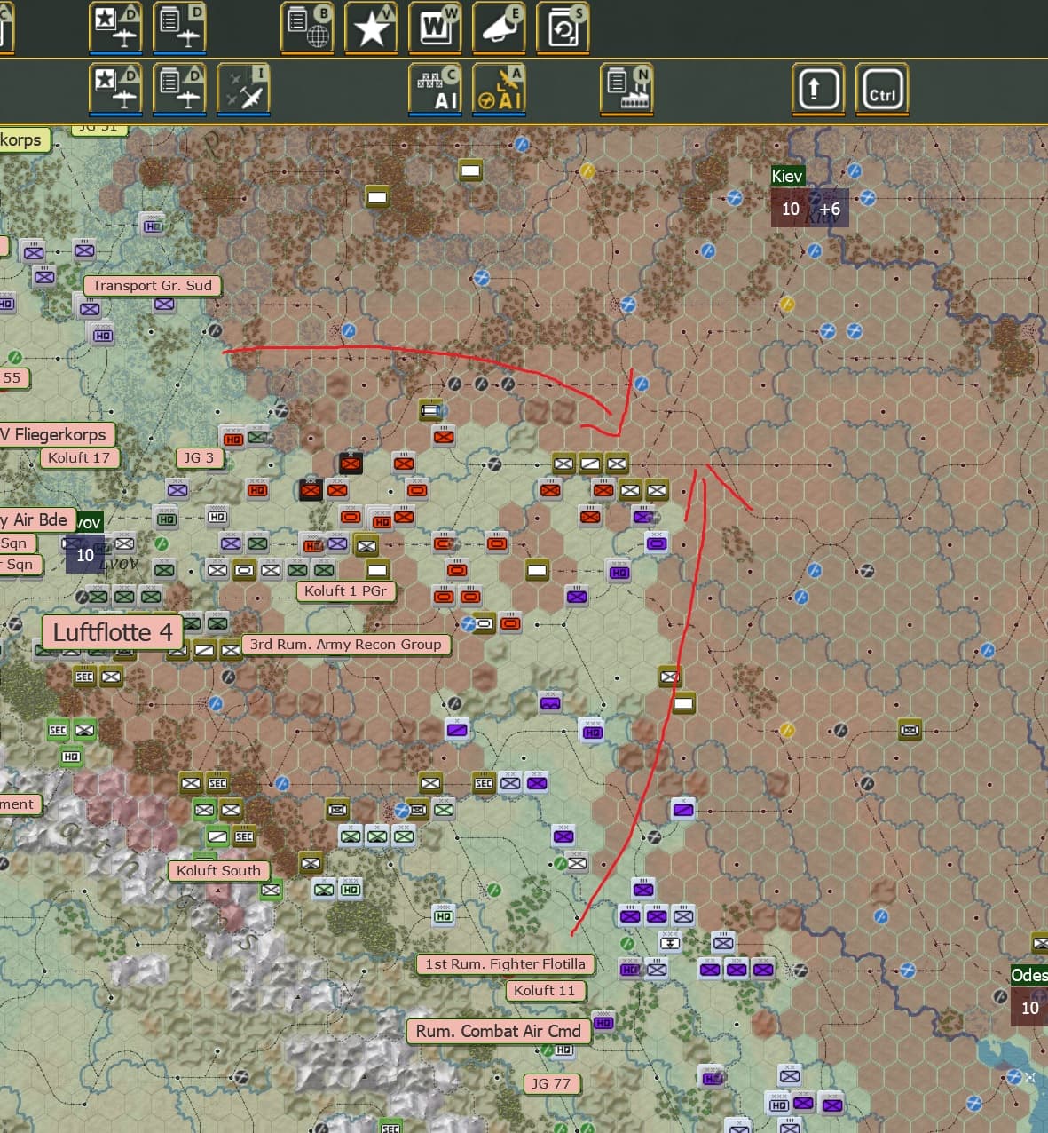

南方:沿红色轴线,继续推进并包围苏军,为下一步进攻基辅扫清障碍。黄色沼泽地采用放弃围攻追击的策略,将部队调集到两翼从外围进攻。

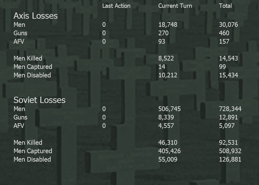

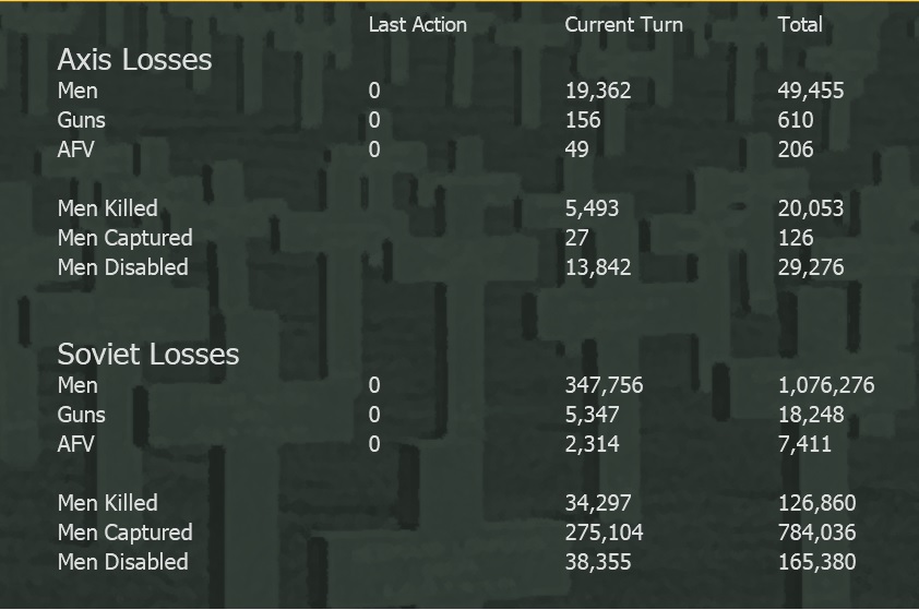

上图可以看出对苏军的小范围分割包围,本人喜欢的就是这种连环包围/双包围圈,一个包围圈套另外一个包围圈,每回合不断的小范围包围。

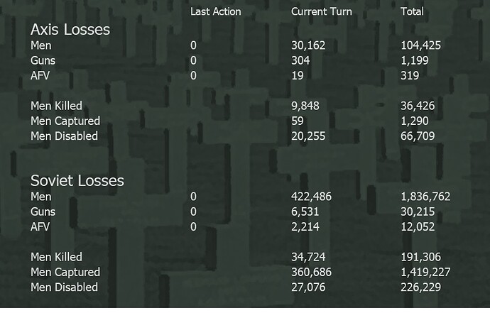

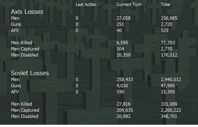

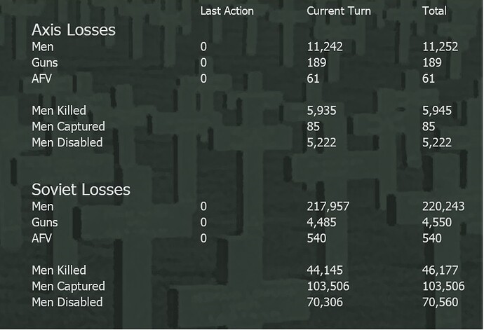

整个回合歼灭107万苏军
T5回合开局
北方:沿Pskov南面双规铁路轴线向北进攻,在西南面包围消灭苏军后,装甲部队通过快速进攻的方式,在ai调集大军回防前一回合包围Pskov。
中央:2装和3装一起合作,不断包围前出的苏军
南方:1装群继续包围前出的苏军,力图打空这一方向的敌人。包围圈的作战方式仍然是装甲部队合围但不进攻,步兵部队跟上消灭。

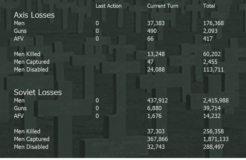

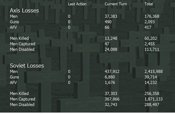

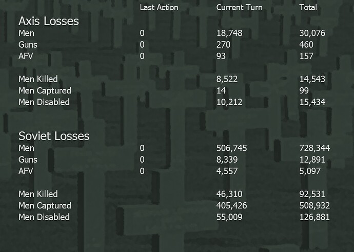

本回合一共消灭141万苏军。

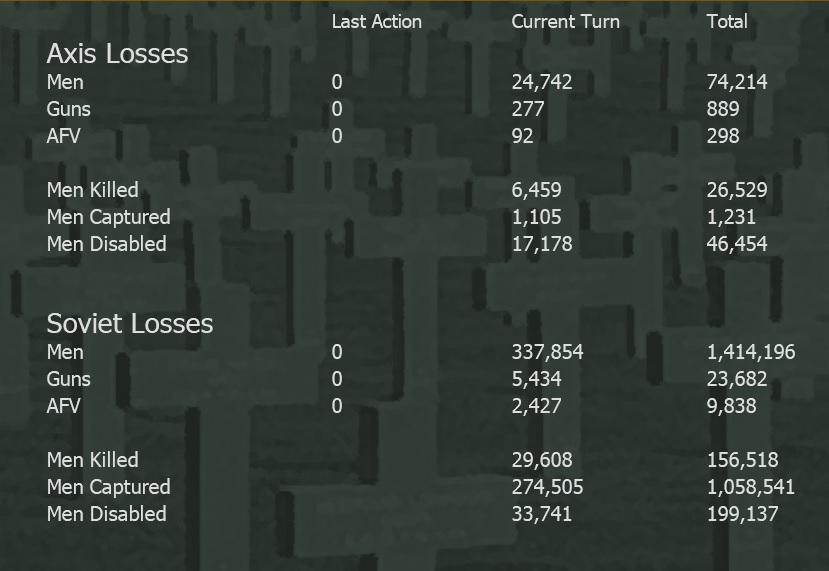

T6回合开局
北方:4装群拿下Pskov之后,北方集团军群兵分两路,主力仍然集结在Pskov一线,另外派部分步兵单位向西侧的塔林进发

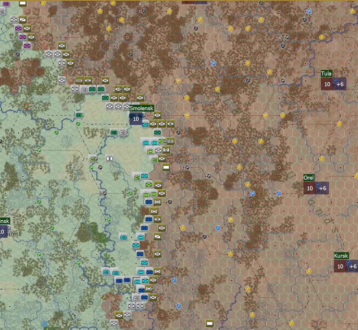

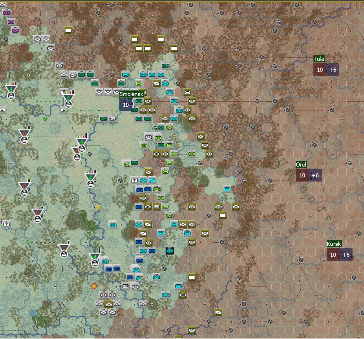

中央:3装群乘苏军增援部队未及时赶到先一步拿下斯摩棱斯克,作为中央的桥头堡,剩余部队缓慢而稳定的向东平铺推进。

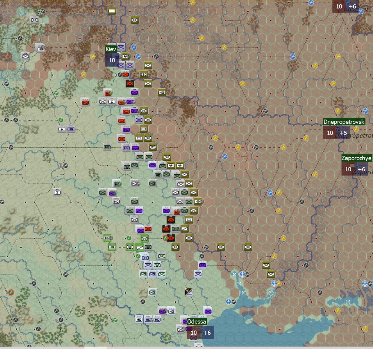

南方:1装群包围基辅,17集团军携罗马尼亚人一起包围了敖德萨
本回合一共消灭苏军183万人
T7回合开局
北方:顺利拿下塔林,并且大部分的步兵单位都已经到位,在下一回合便可发动新一轮攻势
中央:再一次大范围的包围了西方面军的增援部队,在斯摩棱斯克以南又是一个长条形包围圈形成,感谢德军2,3装群超高机动性和坚硬的防守能力,将苏军不断的做切割包围并粉碎他们突围的计划。

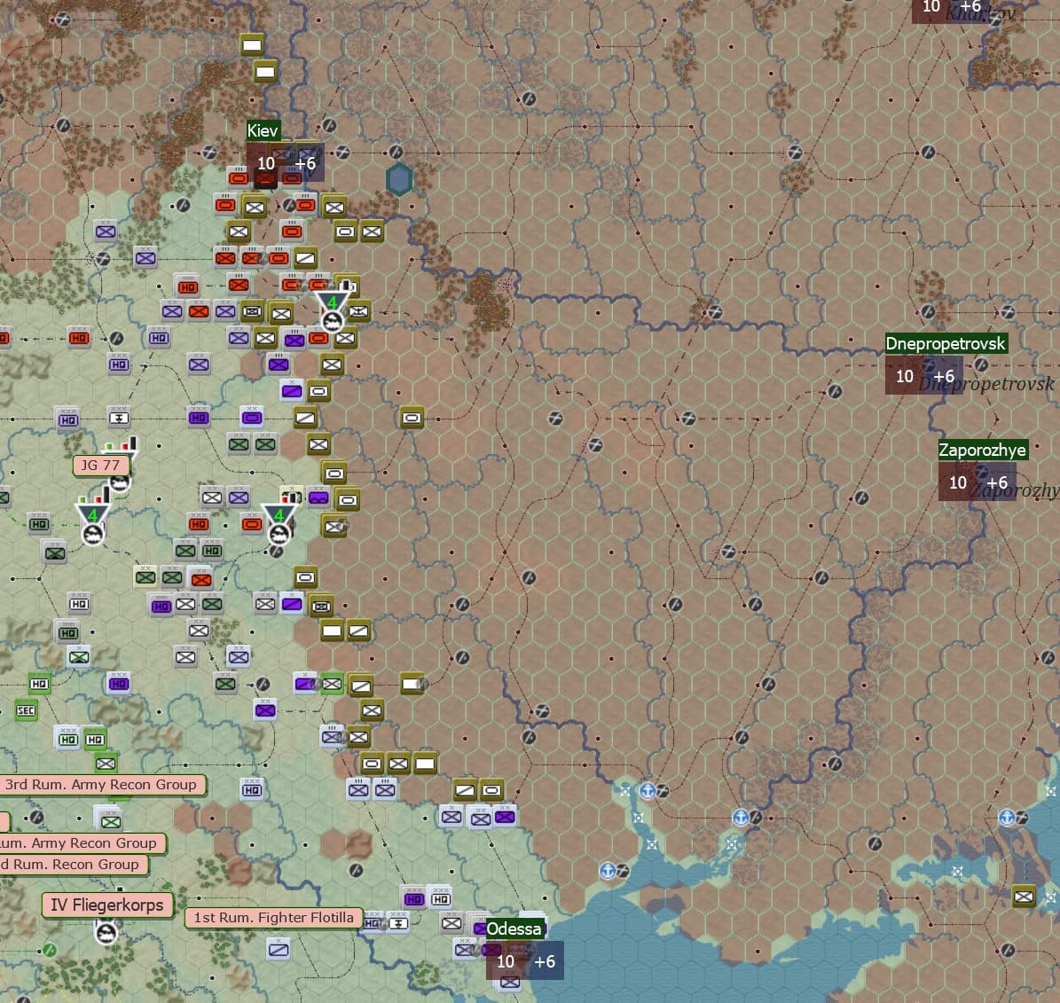

南方:在基辅–敖德萨一线,继续按照中央集团军群的打法,把西南方面军增援部队做了分割包围,力度打空这个方向的苏军部队。同时敖德萨开始使用空军对海进行封锁,步兵单位包围后慢慢的磨平苏军的堡垒等级。
截止本回合共消灭苏军197万人。

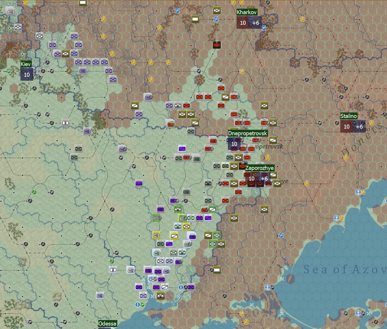

南方:对正面敌人做了最后一次包围分割,为一下回合占领第聂伯罗做准备
T10回合开局
北方:继续维持攻势,同时步兵部队排成一条直线保护右侧翼铁路补给线
中央:北方派少量步兵部队维持住防线,中央阵线继续包围接触线上的敌人

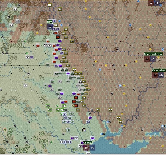

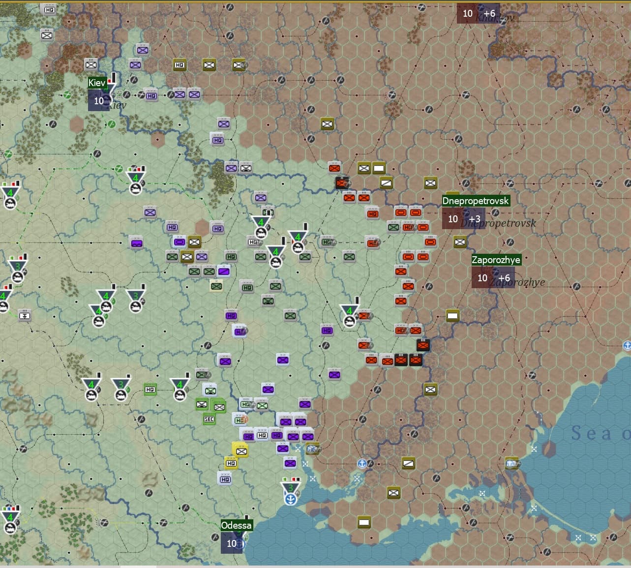

南方:在消灭了包围圈的苏军后,拿下了敖德萨,同时1装群剑指第聂伯罗
截止本回合一共消灭了286万敌人

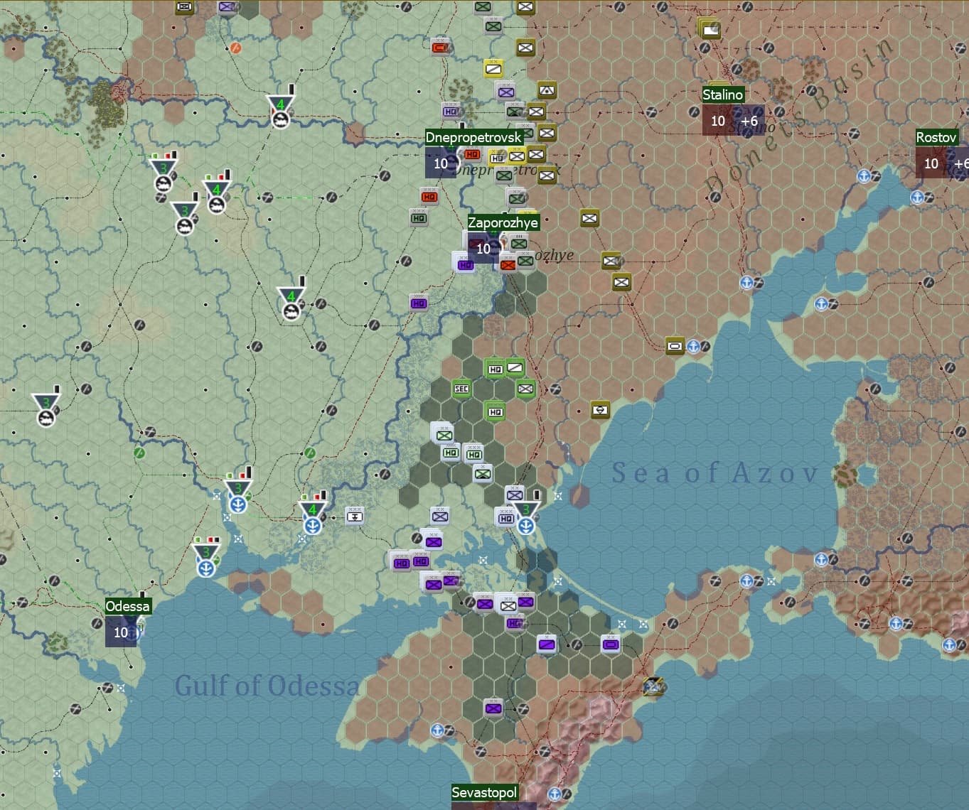

南方:占领第聂伯罗,下一步扎波罗热
截止本回合消灭苏军294万人

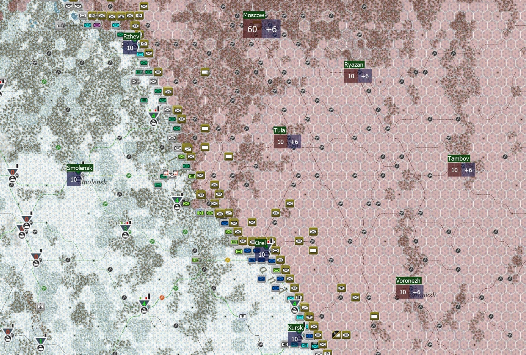

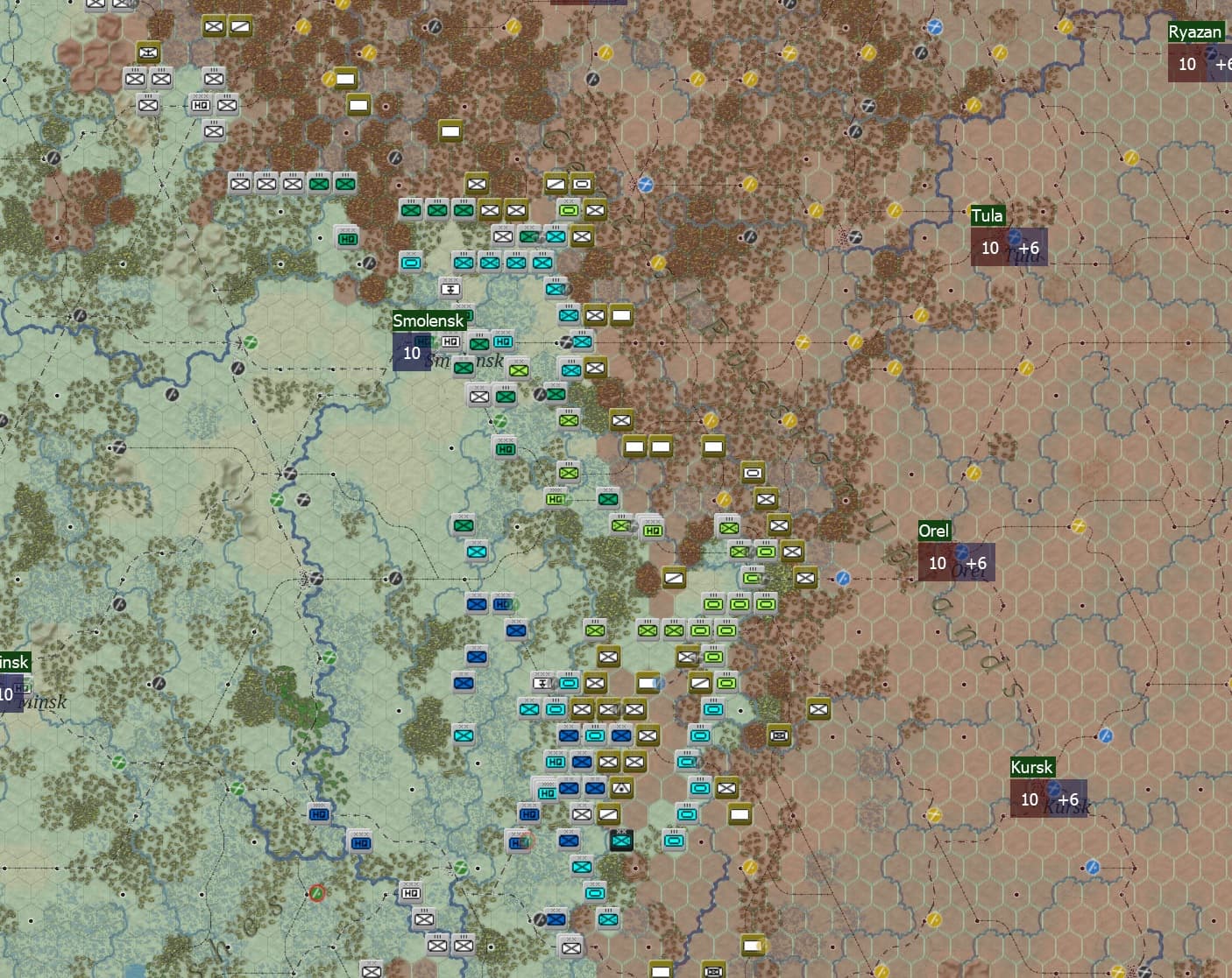

中央:在Orel方向形成了一个巨大的攻击型突出部,主要是由于两翼苏军过强且德军的装甲矛头集中在中路导致,在T13回合开始拉平了整个战线。

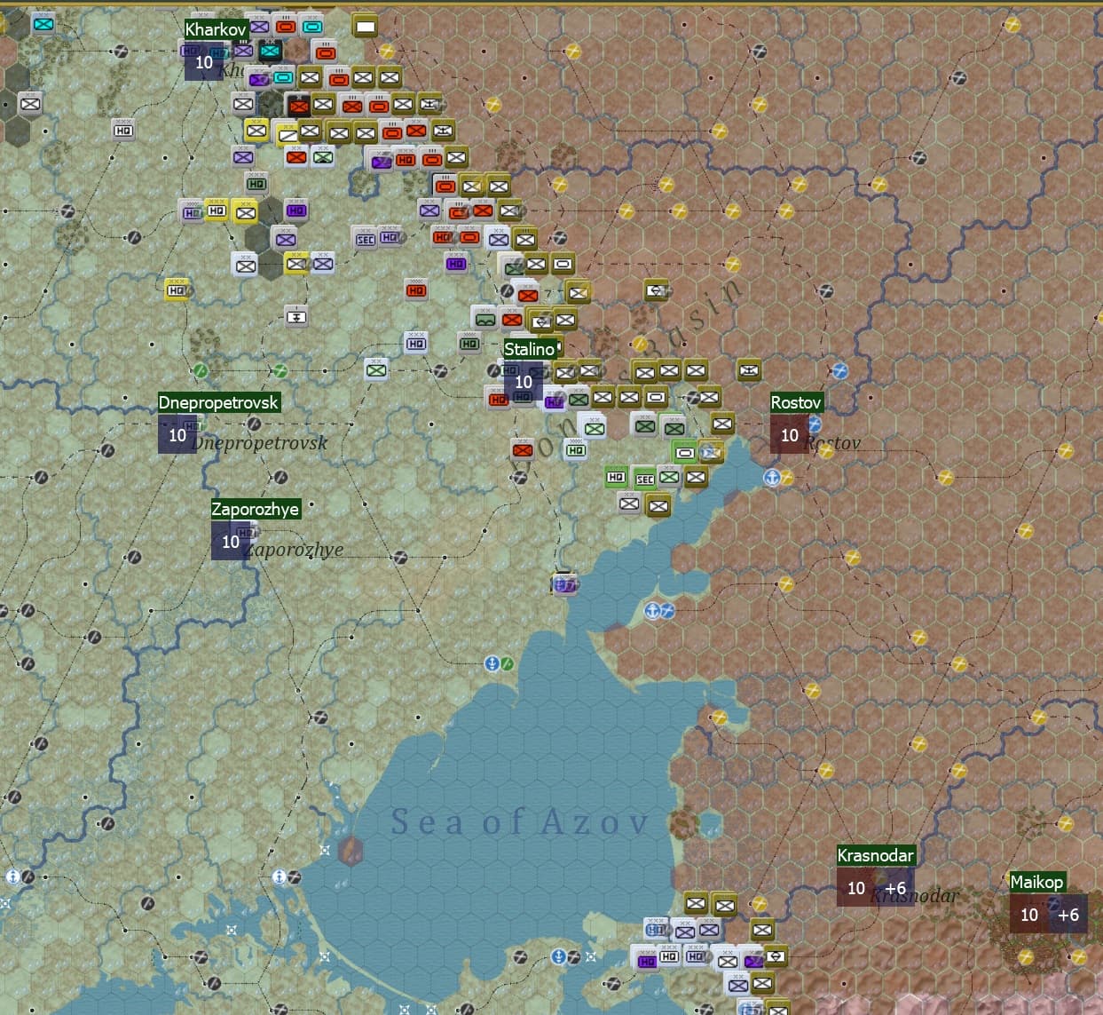

南方:北面由装甲师快速攻克哈尔科夫,南面由罗马尼亚人和17军稳步推进到克里米亚。

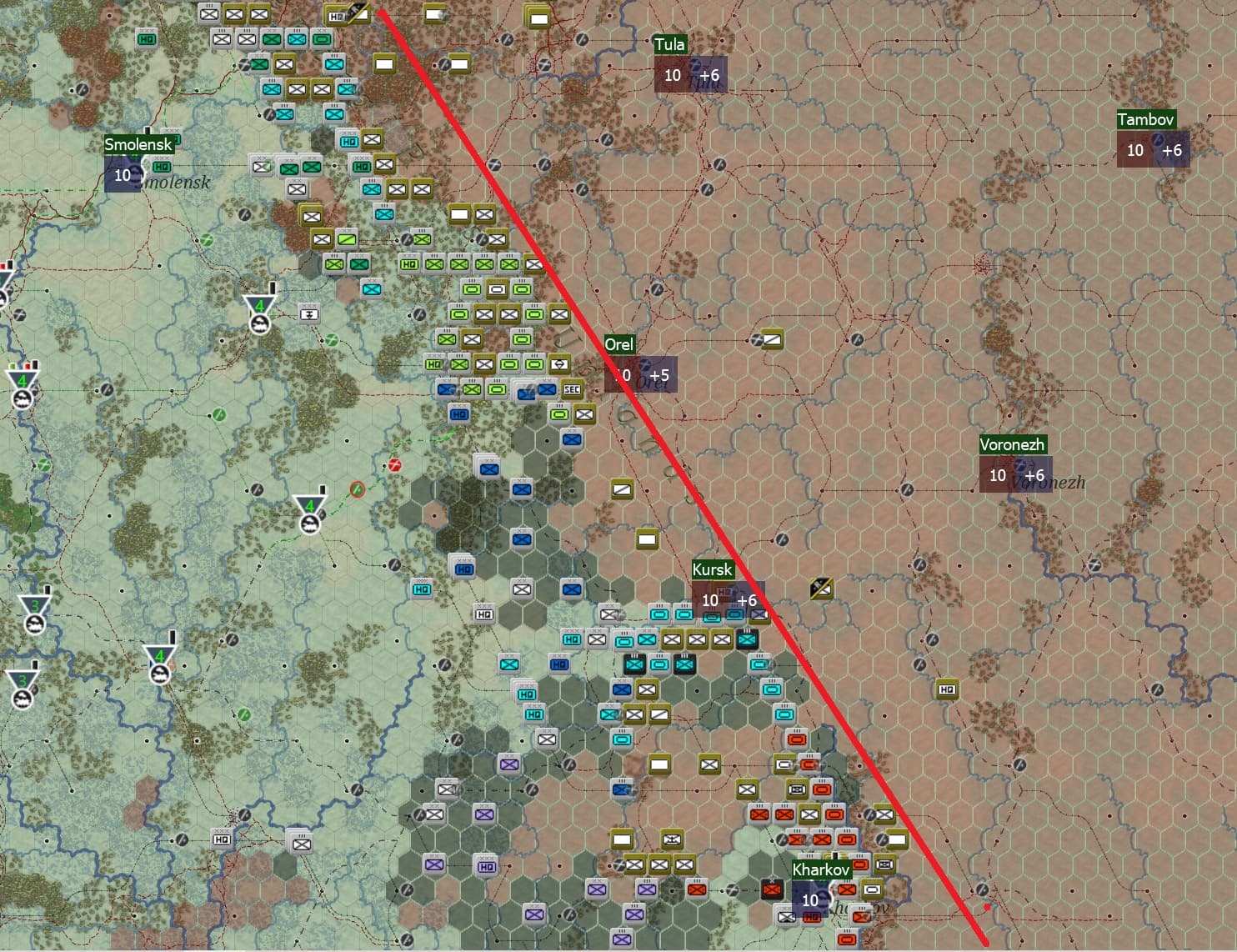

T13回合将中央集团军群及南方集团军群战线拉平
T14回合开局
整条战线稳定了下来,已经快接近过冬线了,剩下的工作是北方攻克列宁格勒,南方攻下克里米亚,中路拿下大卢基。最后再稳定住防线。

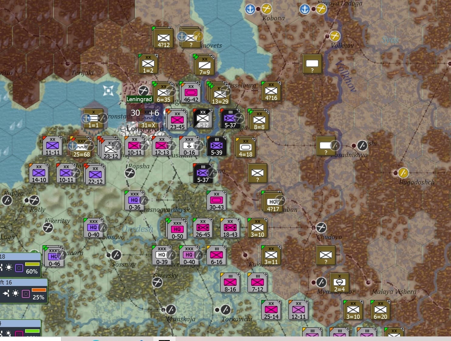

北方:对列宁格勒进行大范围的包围
中央:进军大卢基
南方:包围克里米亚的塞港,进攻斯大林诺,这两个点就是本次过冬线的终点。
T17回合开局
北方:攻占了渡口,完全切断了列宁格勒和外界的联系

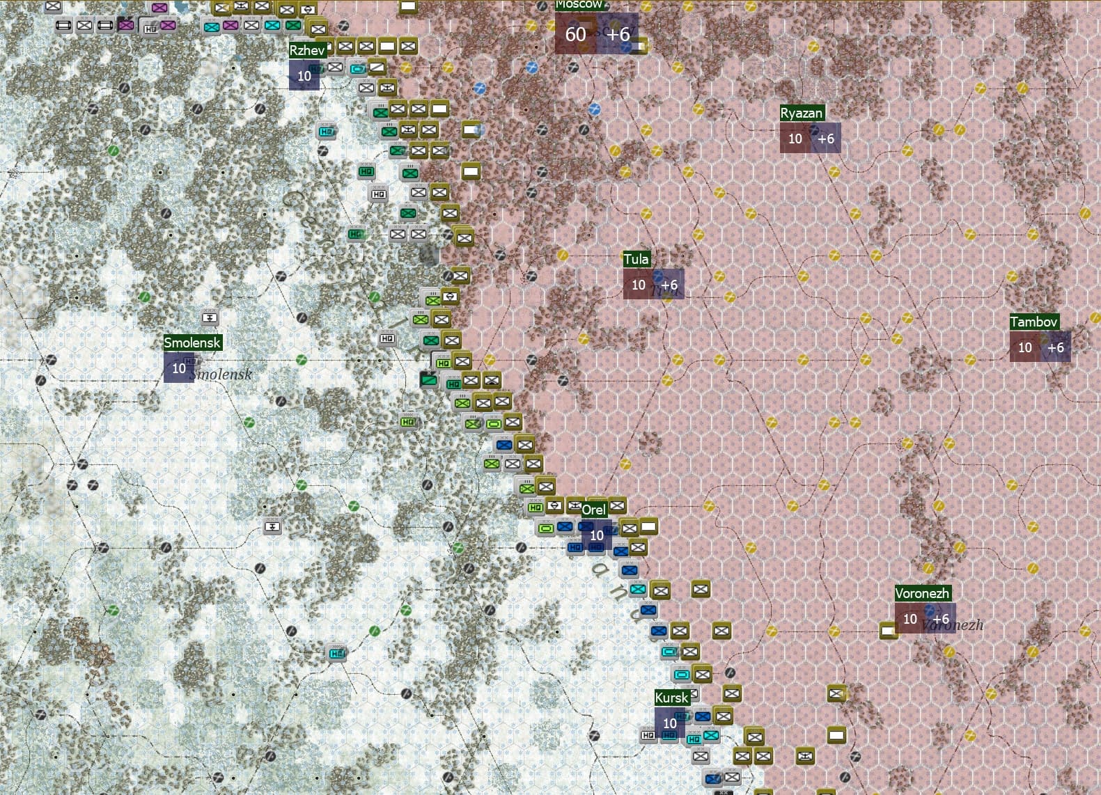

中央:占领进攻莫斯科的桥头堡,41年的冬天注定是要在密林里和苏军对抗的。

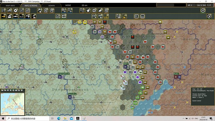

南方:占领斯大林诺并拓展了向前的阵线
截止17回合,共消灭苏军400万人。

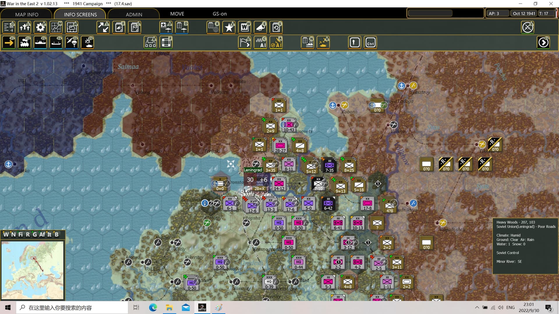

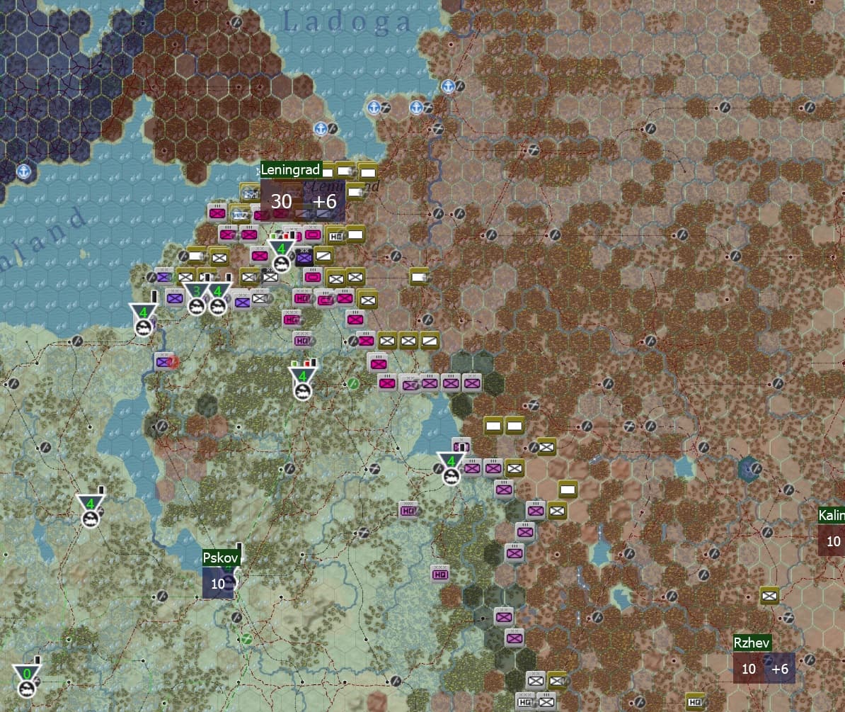

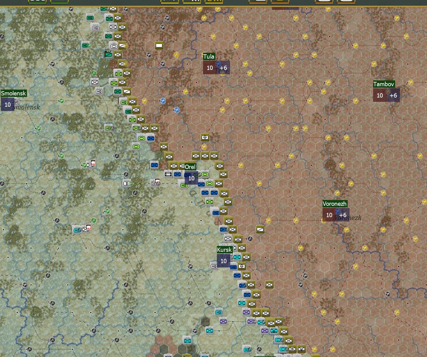

T18-20回合
10月下旬开始,全苏联降雨量增加,地面进入泥泞状态,整条战线都放慢了脚步,除了之前包围分割部分苏军外,大部分时间都用来休整和包围。战果也不多。但整条过冬线的雏形已经诞生了。

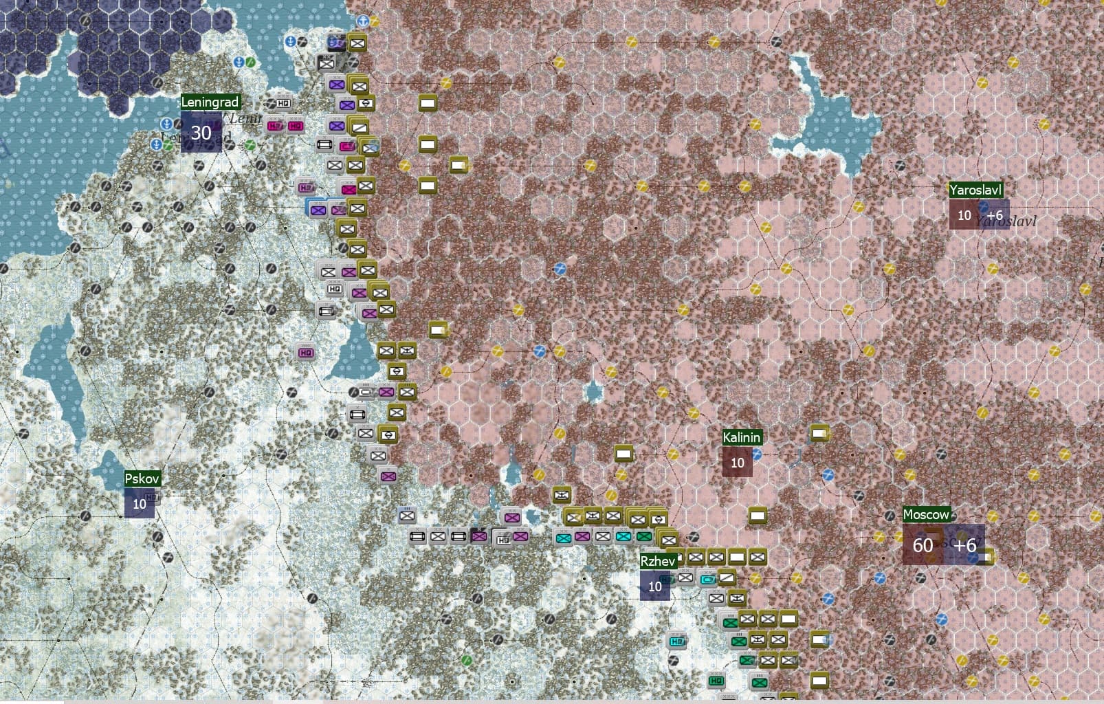

北方战况
南方战况

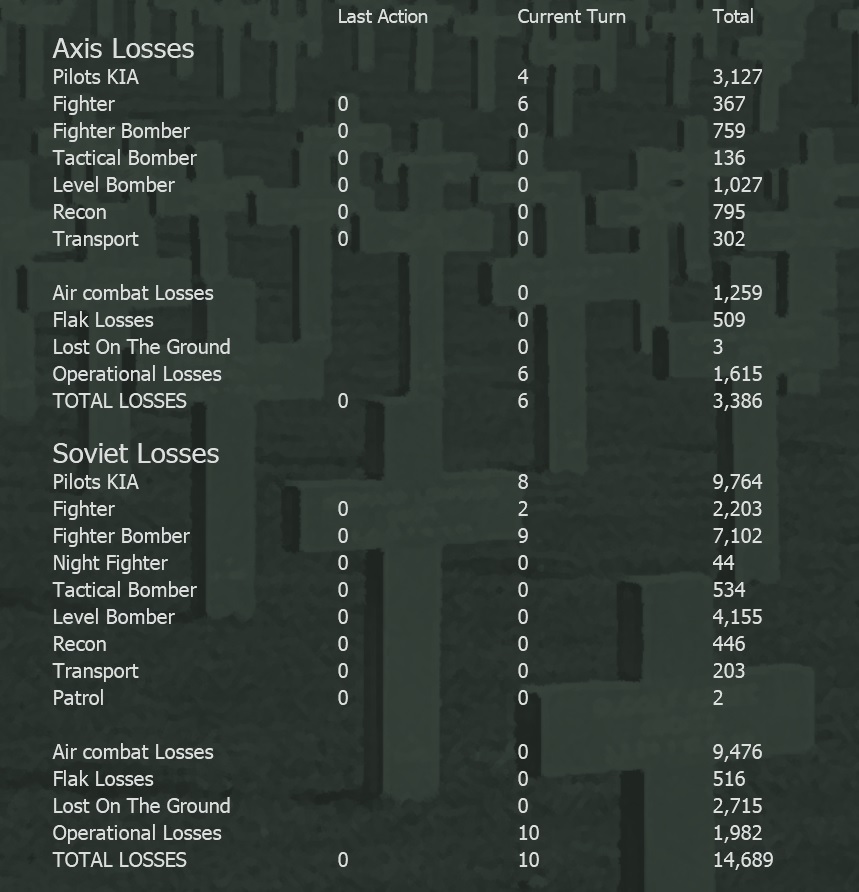

人员装备和飞机的损耗。
可怕的冬天,开始快进
T21-29回合(至1942年1月开局)
12月开始便进入了可怕的冬天,德国人后勤补给大幅度减少,同时冬天的暴风雪和大雪地面严重阻碍了机械部队的快速移动能力,导致部队只能静态防守+小范围反击,同时后勤的制约外加苏联人力池迅速到位的近百万大军,让德国的防守变得异常困难,时不时的发生了5万苏军攻击1万德军的惨剧。
再加上第一次玩,还从四装群调走了6个装甲师,摩托化师回到预备盒子修正,更加重了前线危机。最终酿成惨剧,这个后续战报会体现。

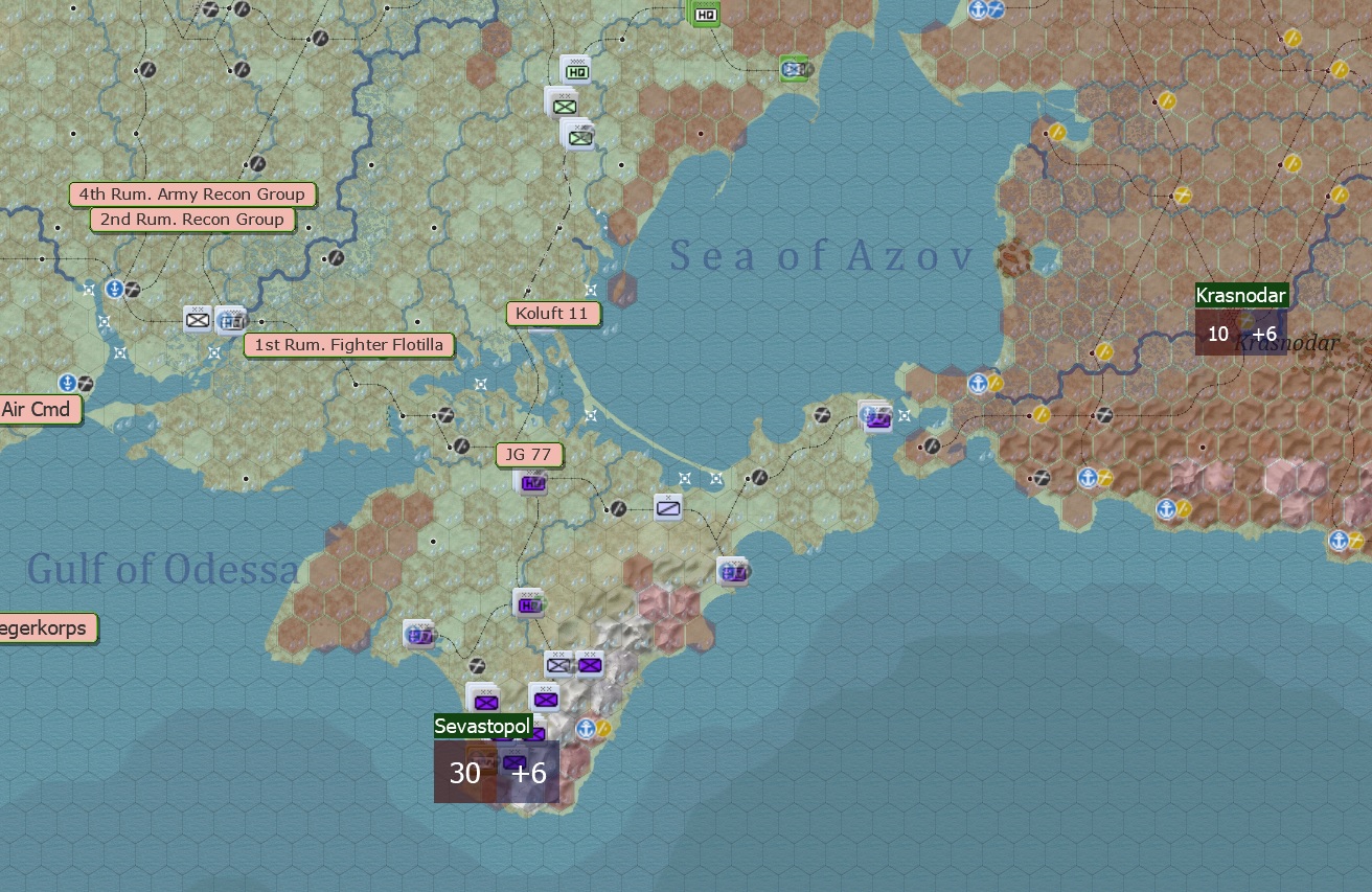

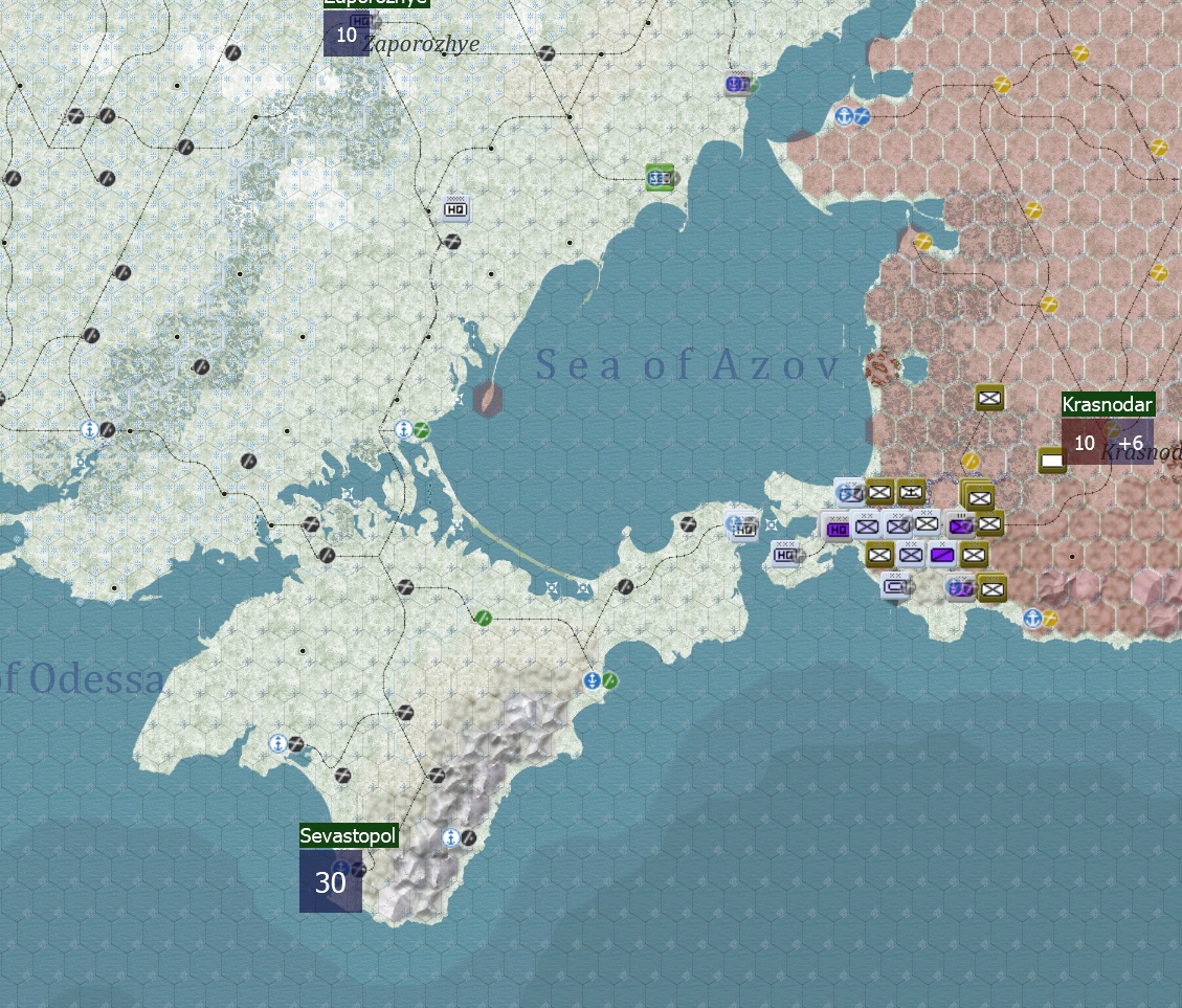

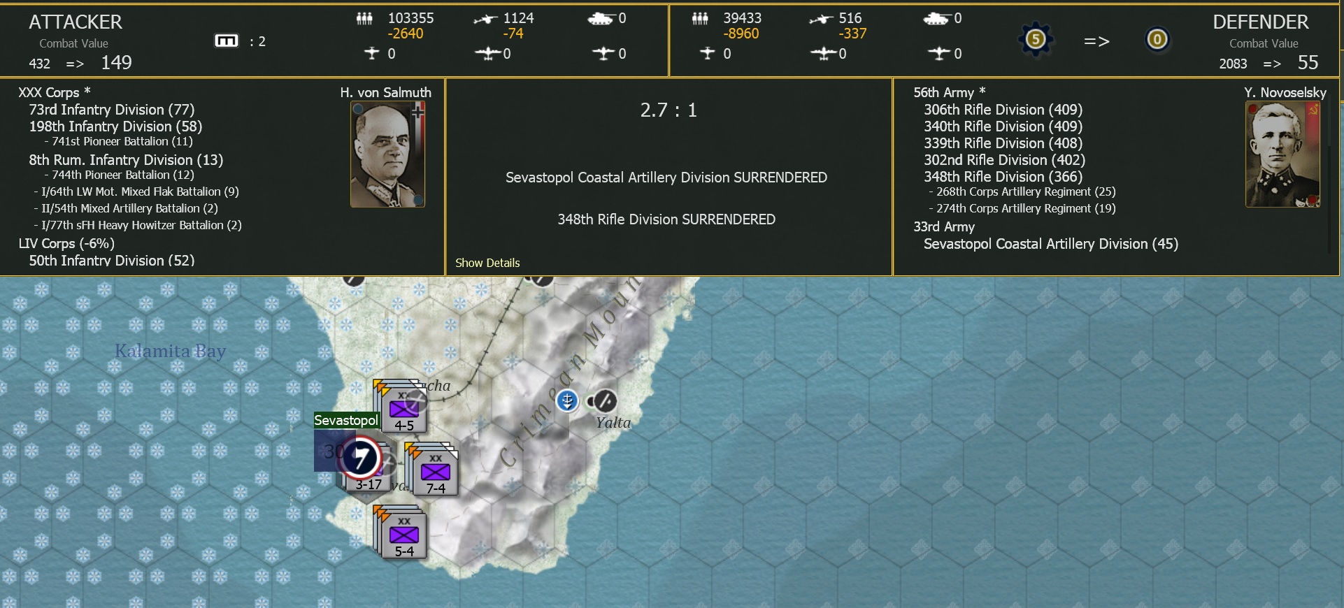

T24回合,攻克克里米亚的塞港

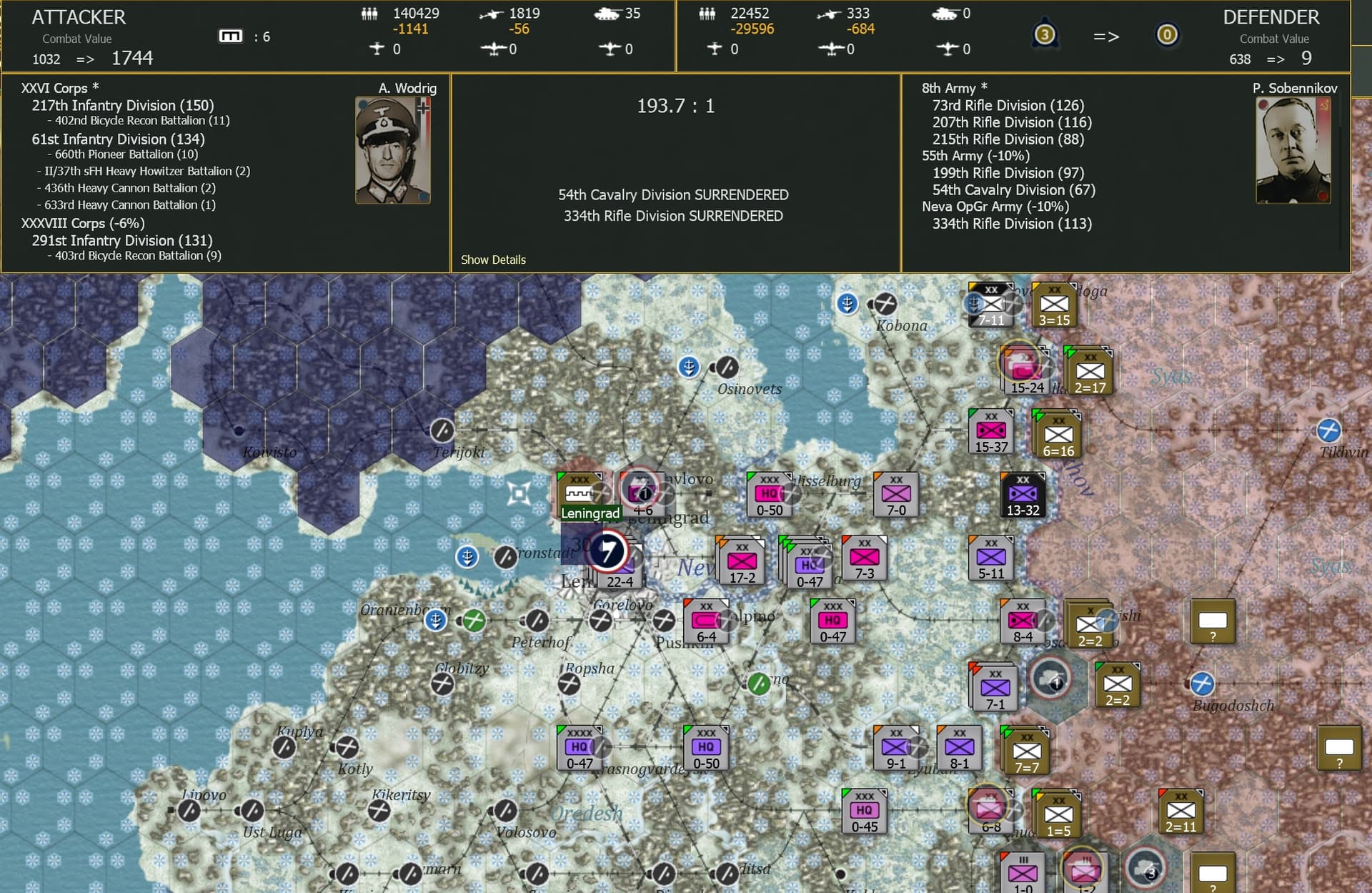

T26回合,攻克列宁格勒
T29回合

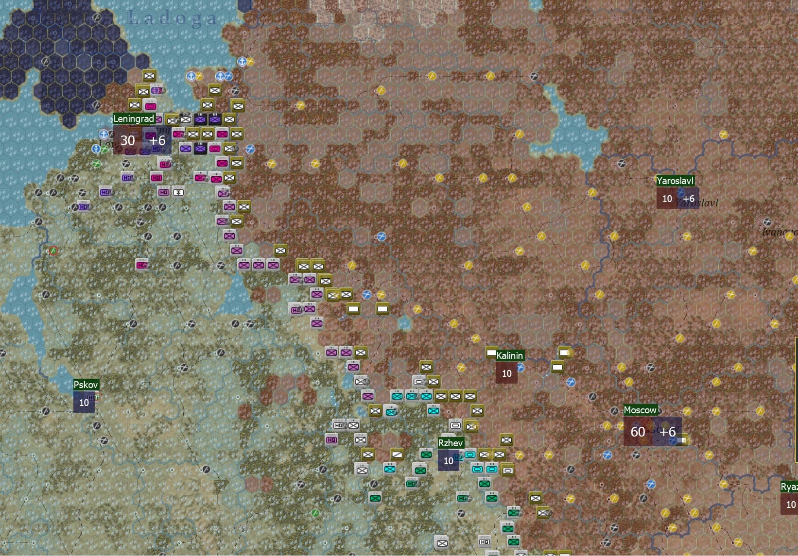

北方,中央,南方态势分别如下,整整1个半月,苏军不断的在防线上施加压力,整条德国的防线摇摇欲坠,只能不断的调集各种部队去填坑补漏。
日常交战情况,承受苏联重兵突击

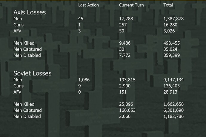

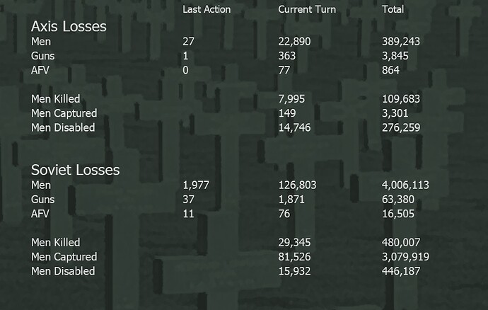

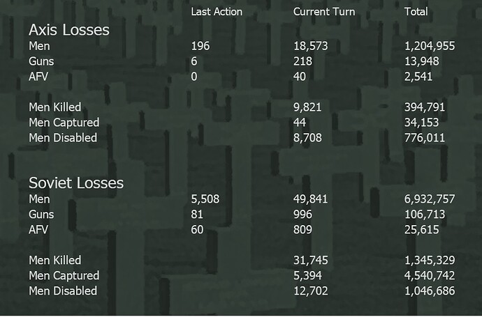

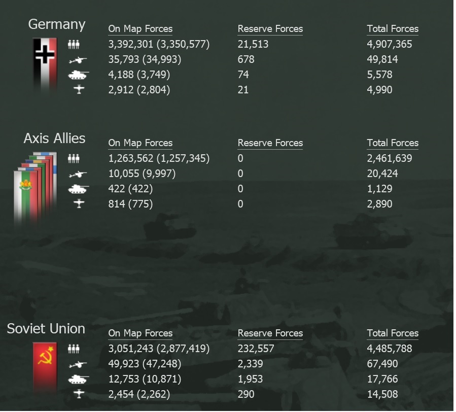

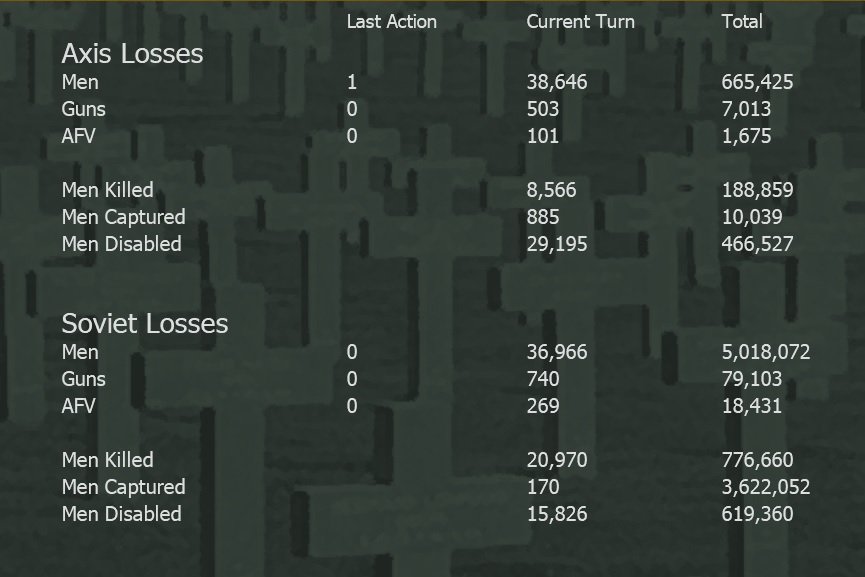

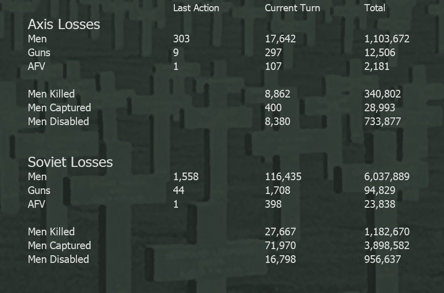

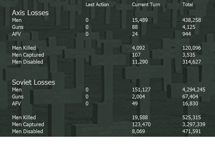

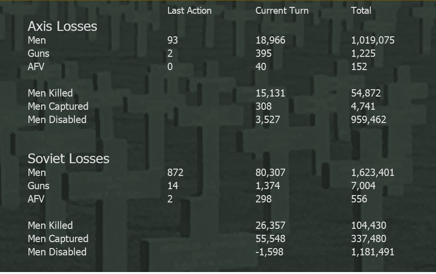

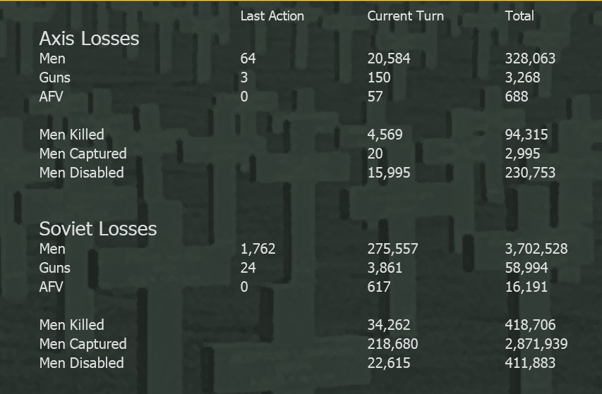

截止1941年底,消灭苏军500万人,但德军的伤亡确直线上升,交换比也不是那么好看了。

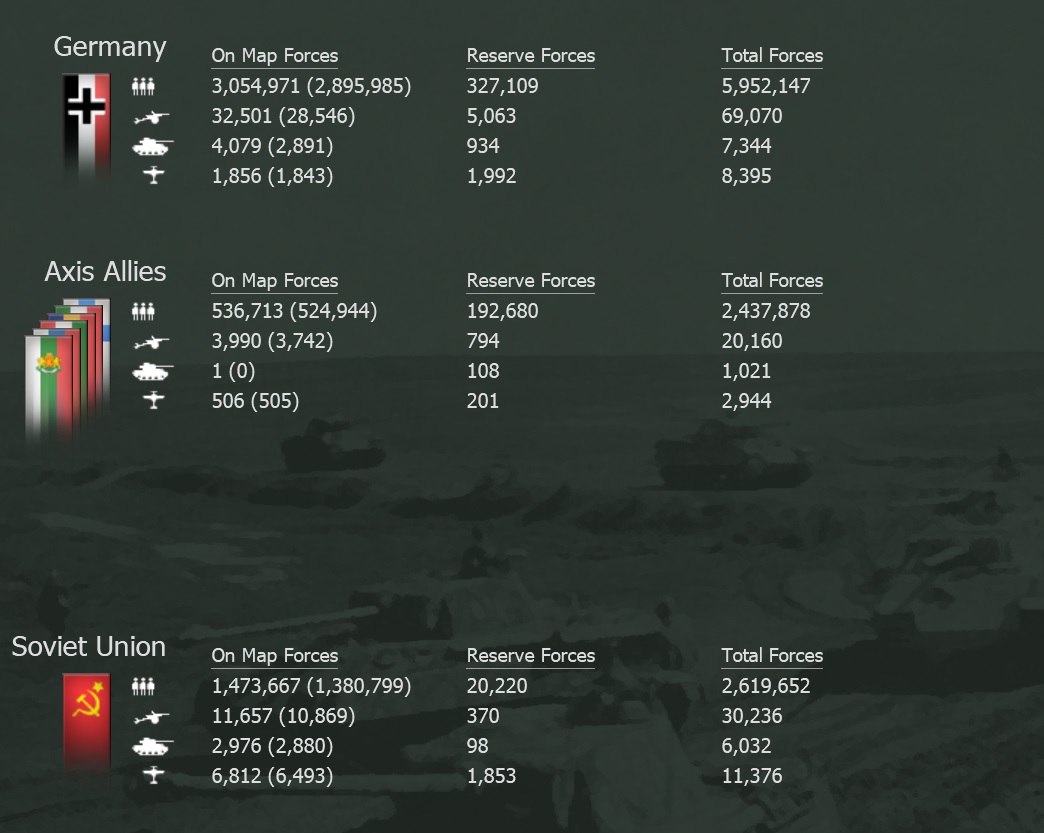

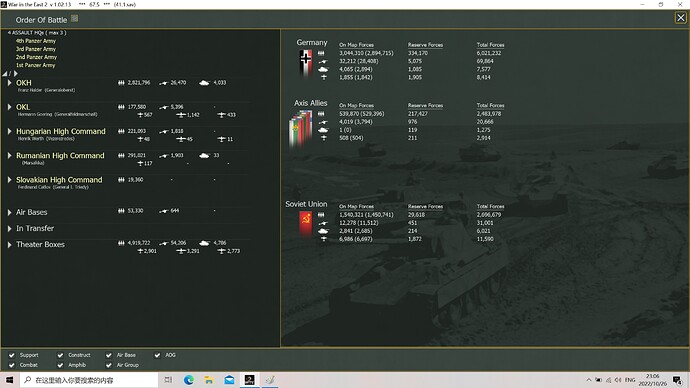

人力池储备

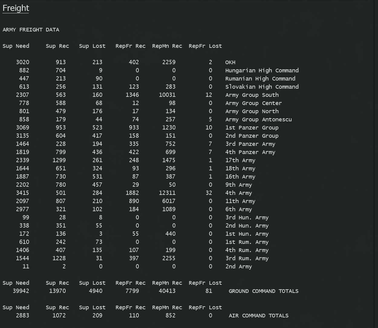

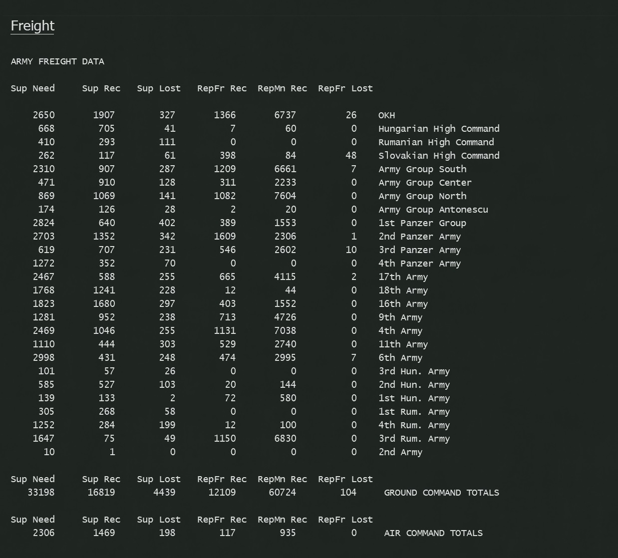

后勤补给,可以看到只有需求量的1/3能满足。前线部队打一次少一次,防线压力最后会变成决堤的大坝。能做的除了修铁路,就是调整各个部队补给优先度,分配合理的depot(必要时可以看看ai管理模式),调整前线部队和预备队的位置,择机反击压制苏联人的进攻

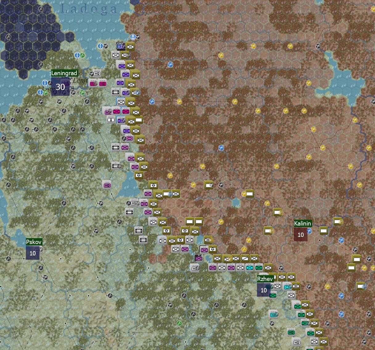

T30-38回合态势

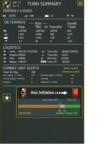

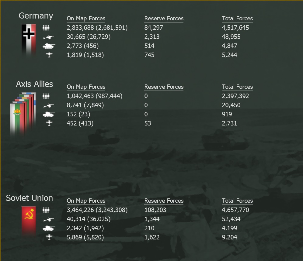

经过最残酷的严冬,时间来到了1942年3月。整条过冬线是不是的发生剧烈冲突,已经让德军状态下降到最危急的时刻了。124个师补给小于75%,162个师处于作战状态极差/无法作战的水平。

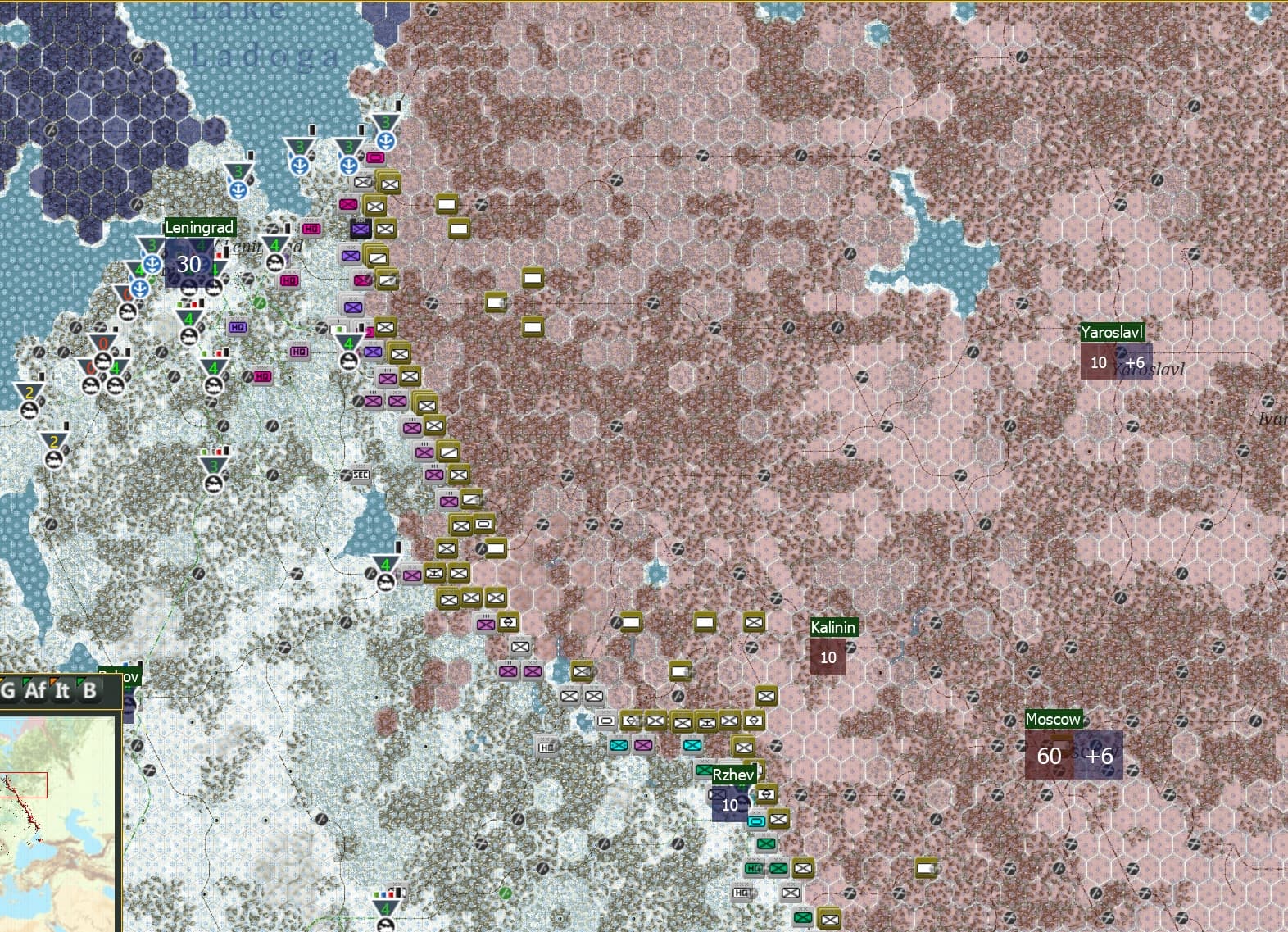

北方:得益于密林的掩护,防线还能保持。
中央:经过了莫斯科方向苏联重兵集团的突击,防线出现了很大的危机,OKH的所有预备队都准备去填线了。

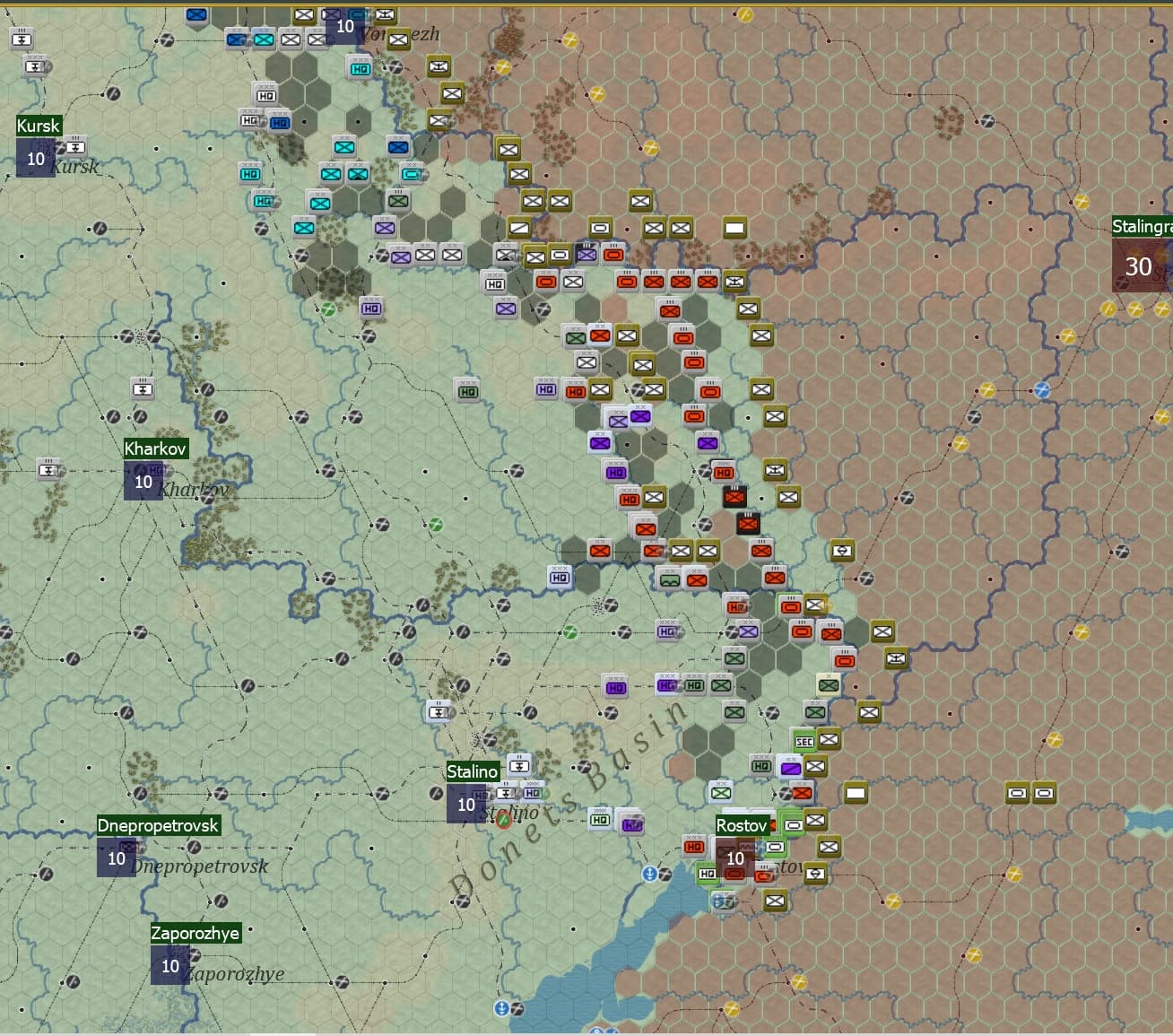

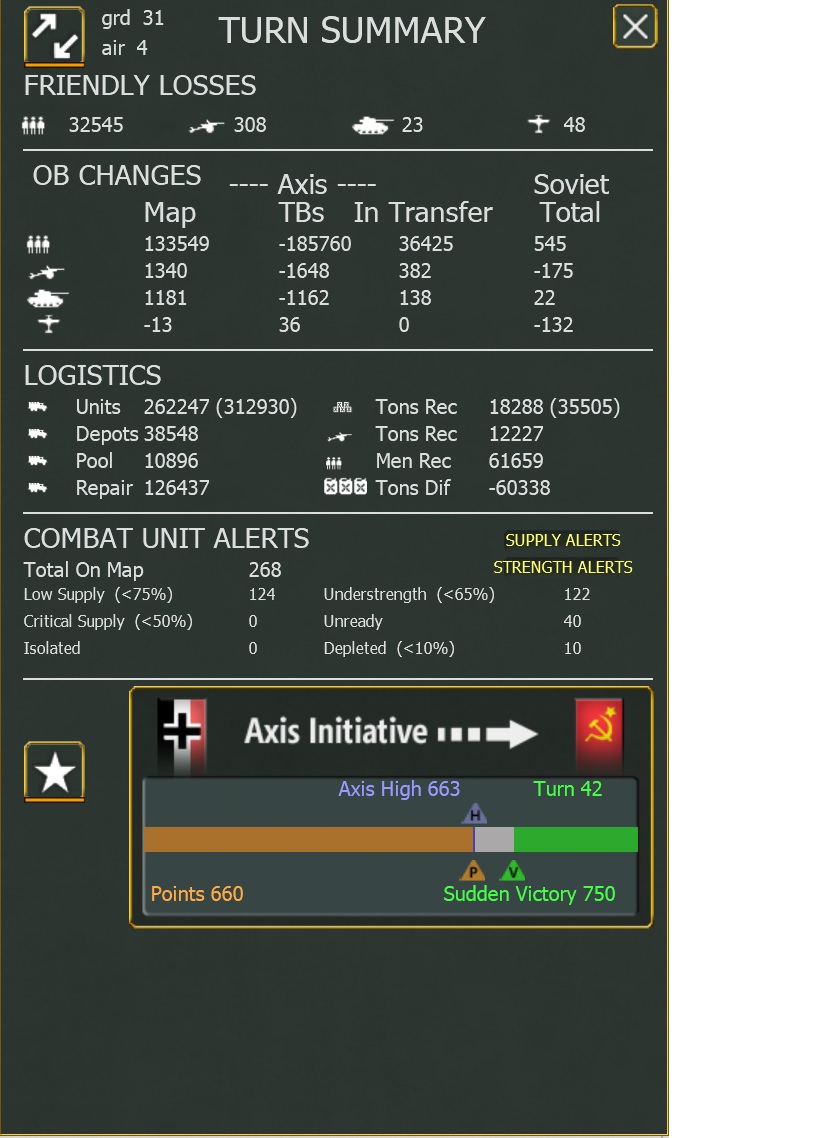

南方:这个冬天最大的危机即将产生,在下一个回合我们会看到苏联人惊人的突破。截止本回合(3.8),我们会发现阵线上太多部队的战斗力维持在1-2,一个整编师甚至被打到只有4000多人的状态。这个地方只要苏军轻轻一堆,就会像多米诺骨牌一样倒塌。

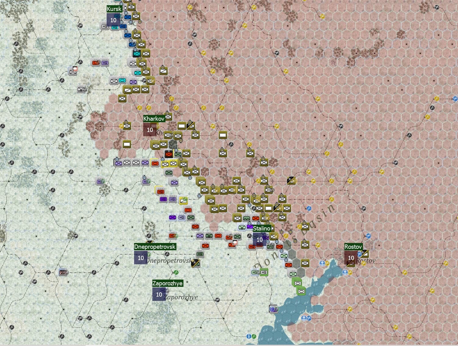

克里米亚方向:维持住刻赤海峡。

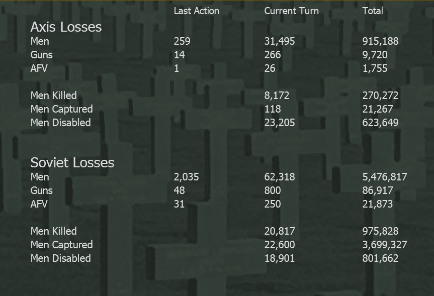

截止本回合的伤亡,德军伤亡上升到91万,苏军只有547万,同时补给状态略好于1941年的12月。

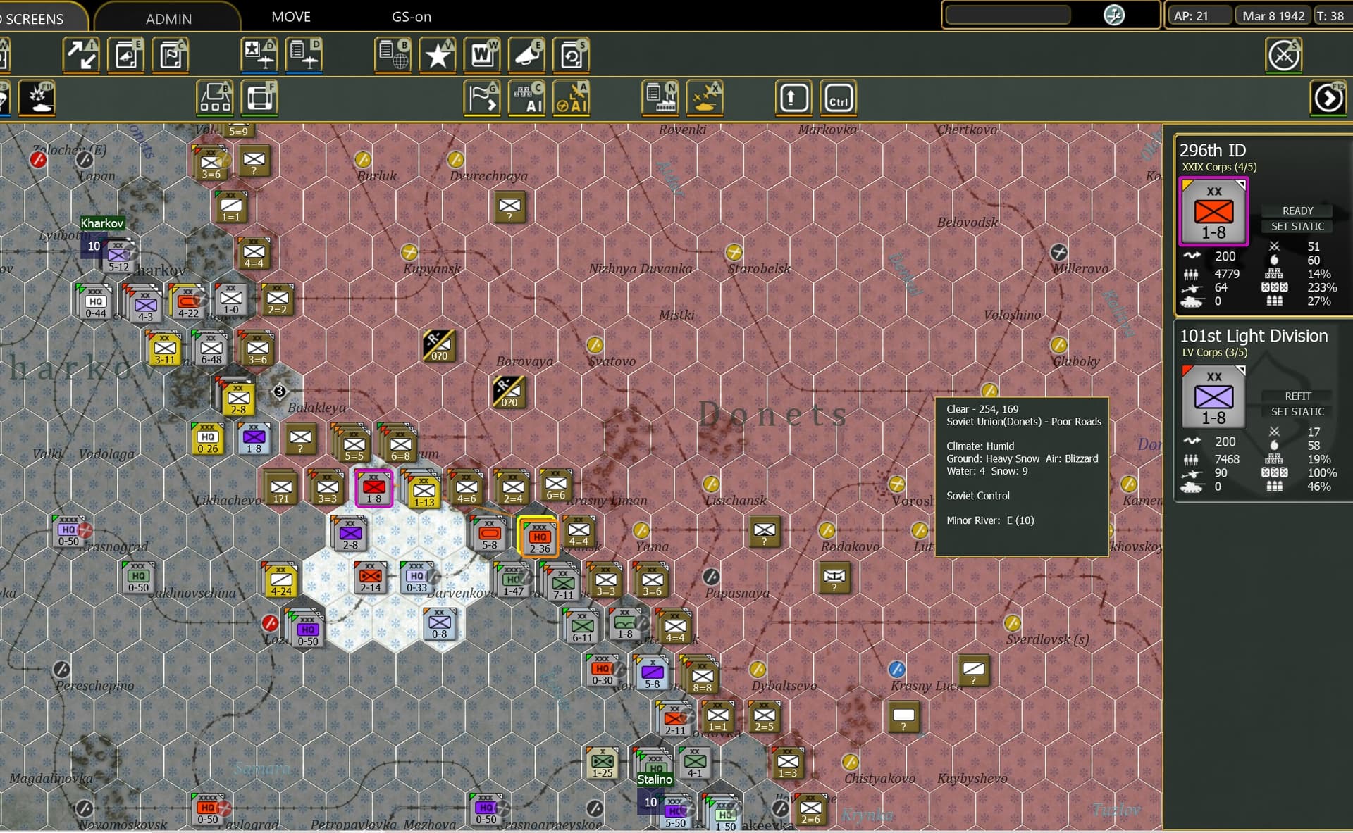

T39-44回合

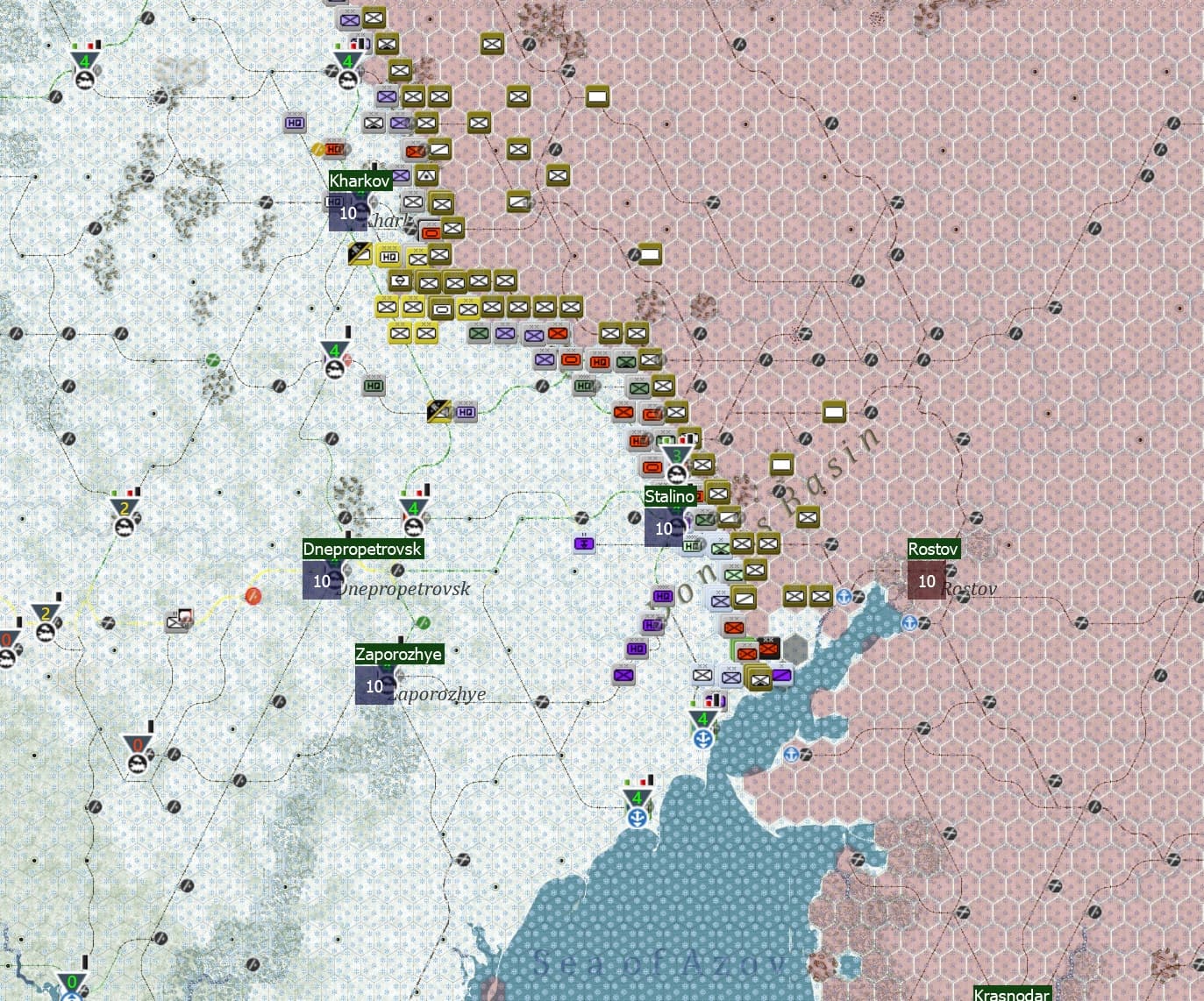

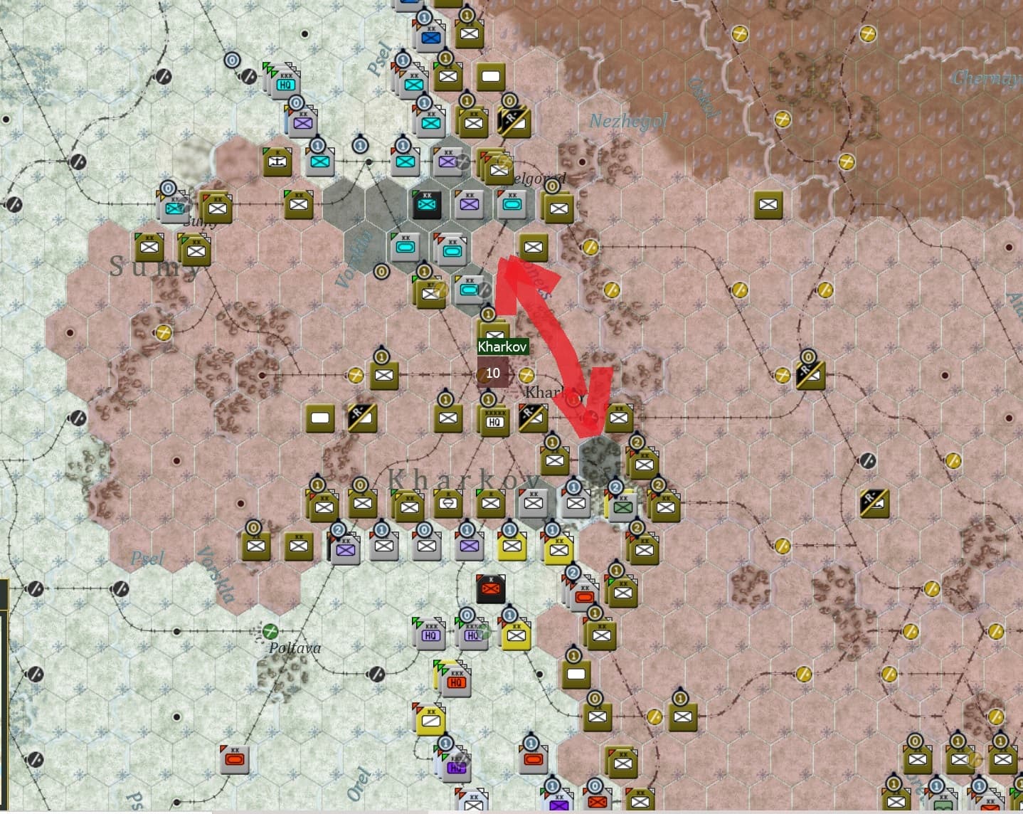

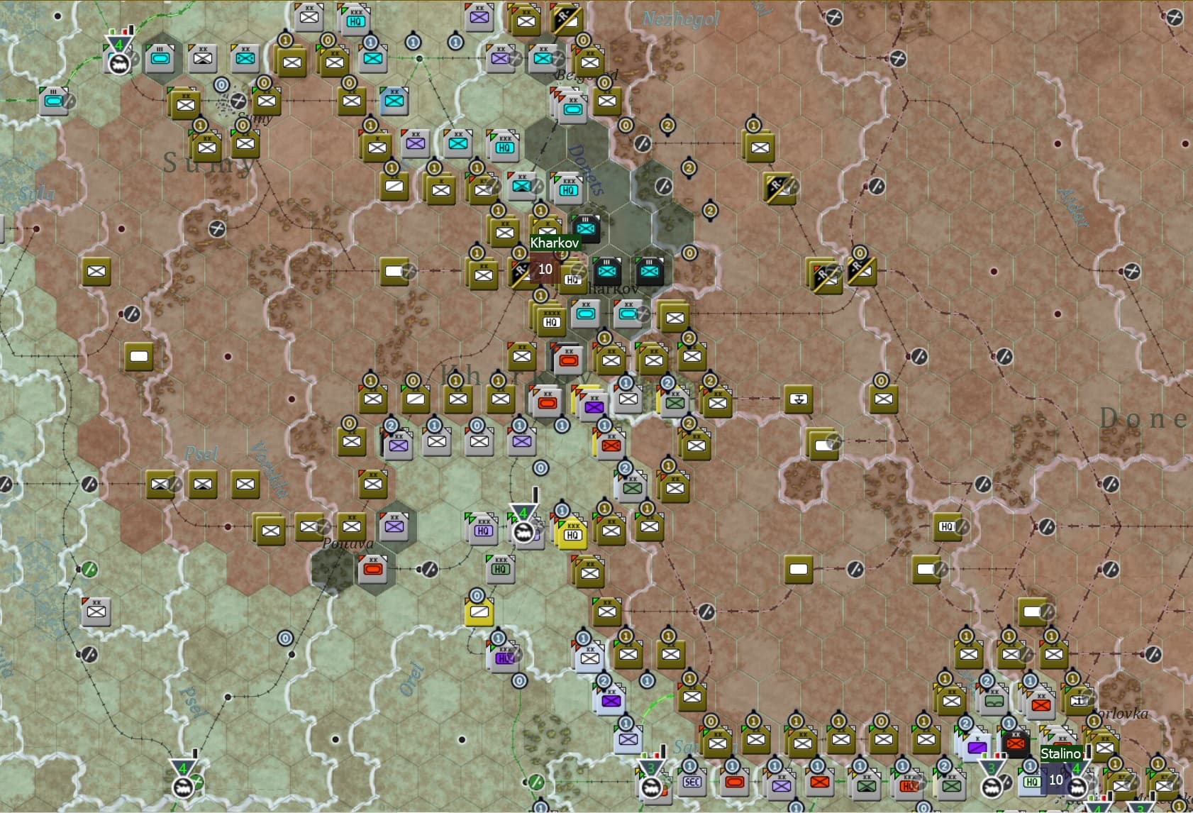

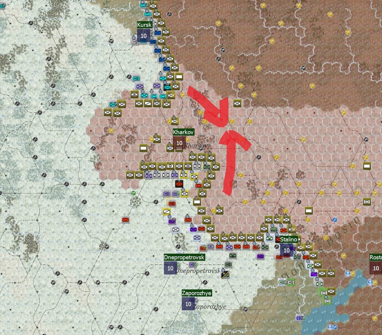

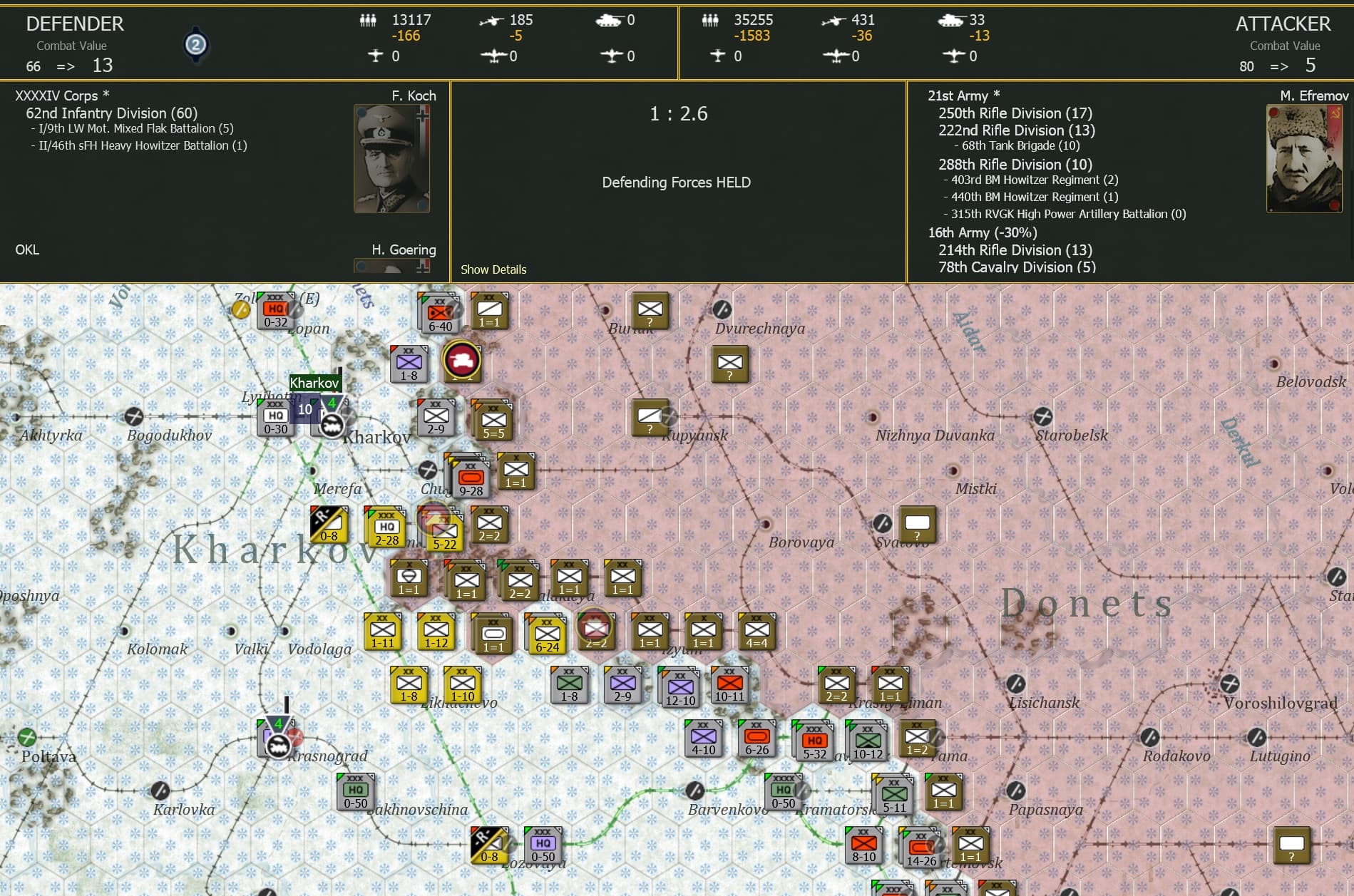

伟大的第二次哈尔科夫反击战打响了。

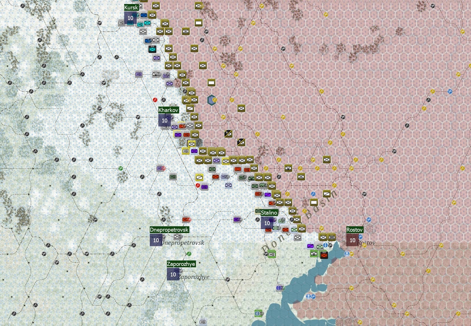

接上一回合,这个冬天以哈尔科夫为支点的南方防御阵线终于被苏军突破了,敌人像潮水一样涌了进来,连带斯大林诺方向第聂伯河防线也发生了崩盘。
哈尔科夫被苏联人夺回了!一个巨大的突出部形成了
不得已只能调动所有能动的部队去填线,同时严令两个战略支点上的部队不许后退。北面的二装群和南面的4装群做好向哈尔科夫合围的准备,储备盒里的装甲师全部调给南方集团军群。反击大战,就等4月天气回暖开始。
反击开始,进展顺利,唯一需要担心的是口袋的厚度,特别是那几个容易被敌人突破的口袋地形,部队一定要人多!坦克多!装备多!务必用最精锐的部队去守点,这样才能确保包围圈合围成功
T44回合,哈尔科夫大包围圈
T45回合,斯大林诺以北的第二个包围圈也完成,感谢四装群的努力贡献
两个包围圈的交战,清理,在4个回合里,消灭苏军50万人,同时估计口袋中还有30-40万人,就留待泥泞结束清剿。

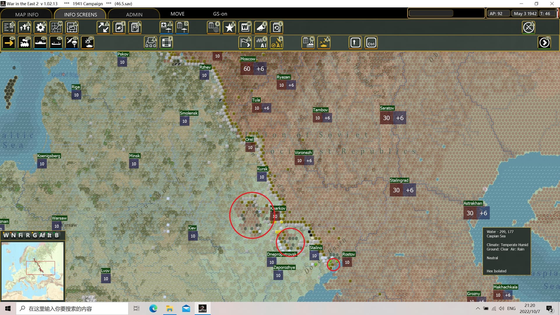

T46-T50回合
T46回合,顺利包围了南方3个包围圈,预计合围30万苏军

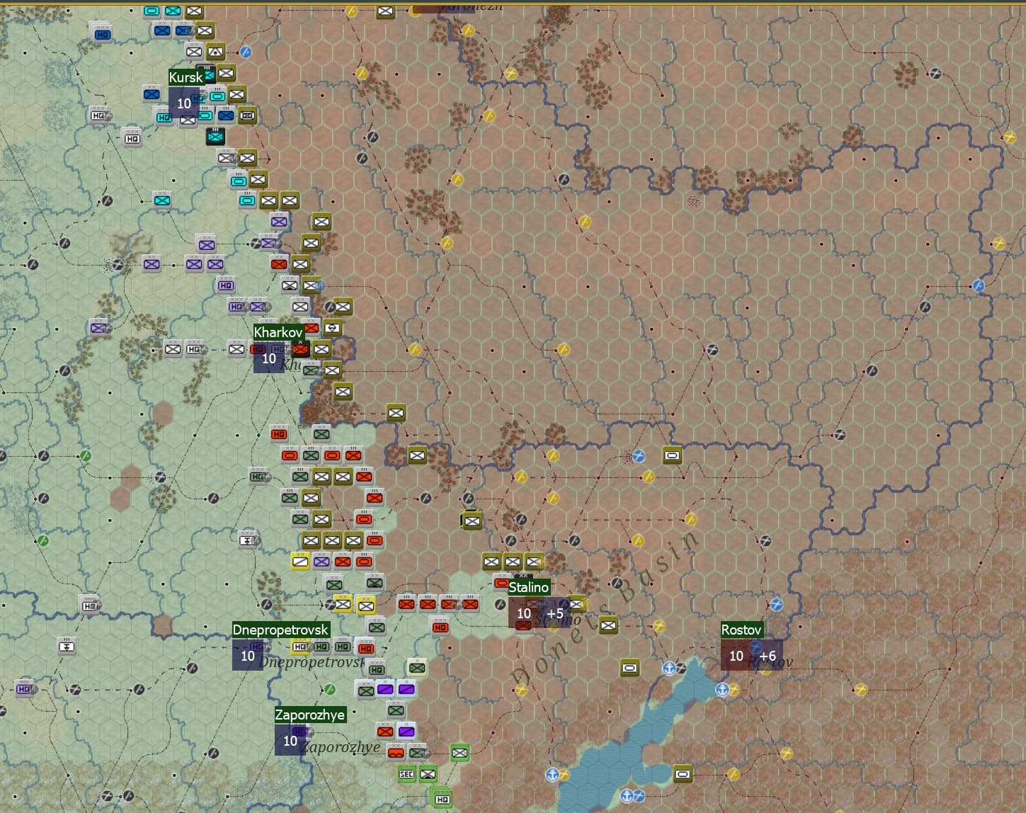

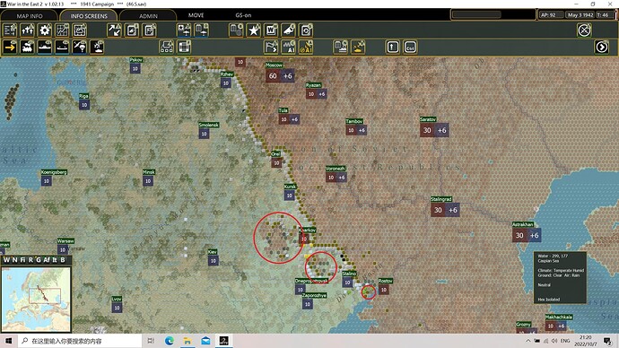

T48回合,5月底泥泞期结束,地面开始硬化,双方正面对峙,一切为了6月的大反攻做准备
T50回合
整体战线如下图
截止本回合,累计消灭苏军693万人,离700万大关还有一步之遥。

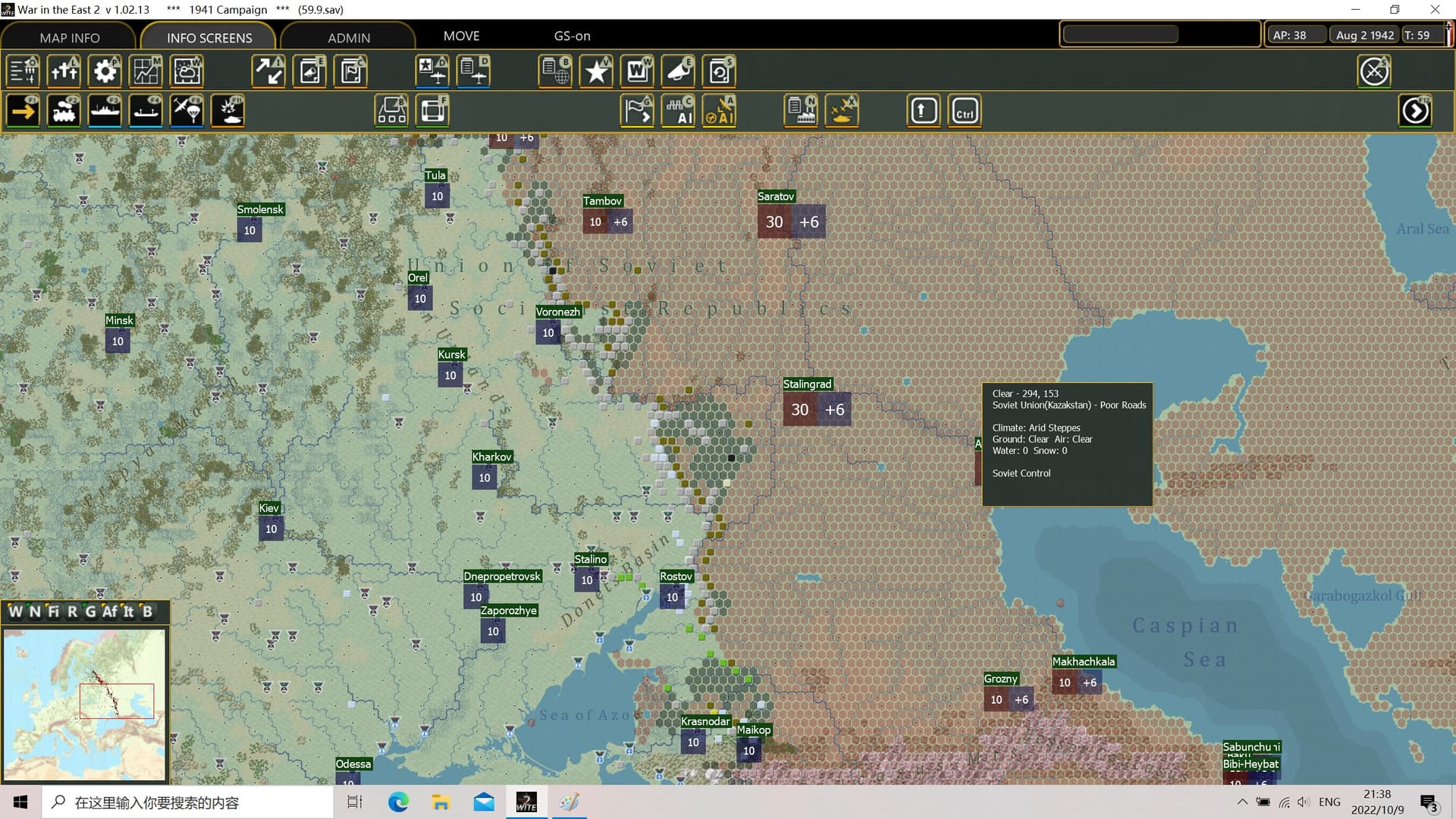

随着5月泥泞期的结束,德军全军上下又做好了反攻的准备,这次的目标是在12月占领42年过冬线,需要占领斯大林格勒和高加索一半的土地。
截止T55回合
北方:北方集团军群的装甲部队大部抽调给南方集团军群,仅留一个装甲师两个摩步师。策略为稳步推进,挤压苏军的防线。
中央:拿下加里宁,为包围莫斯科做准备,对莫斯科的战术任然以包围围困为主。
南方:全线推进,力求尽量歼灭敌人足够多的有生力量,为攻克斯大林格勒做铺垫。
T59回合
经过又一个月的推进,各条战线进度如下

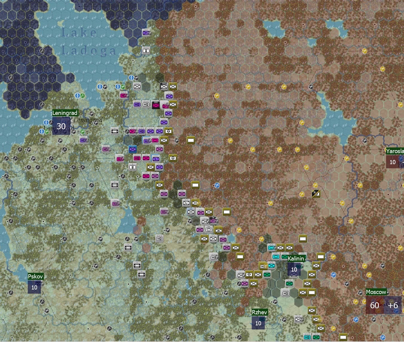

北方:稳步推进
中央:顺利的攻到了莫斯科城下,计划在下一回合,用10个师的力量完成对莫斯科的包围。
南方:高加索和斯大林格勒方向齐头并进,以消灭苏军有生力量为目的推进
截止T59回合,共消灭苏军914万人

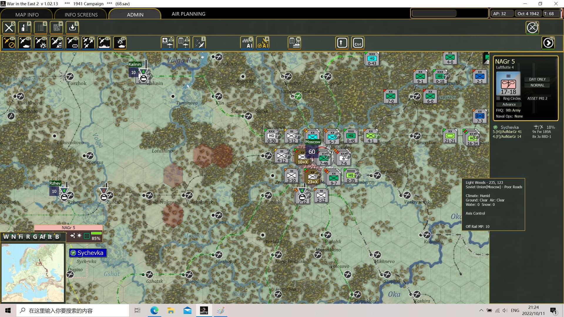

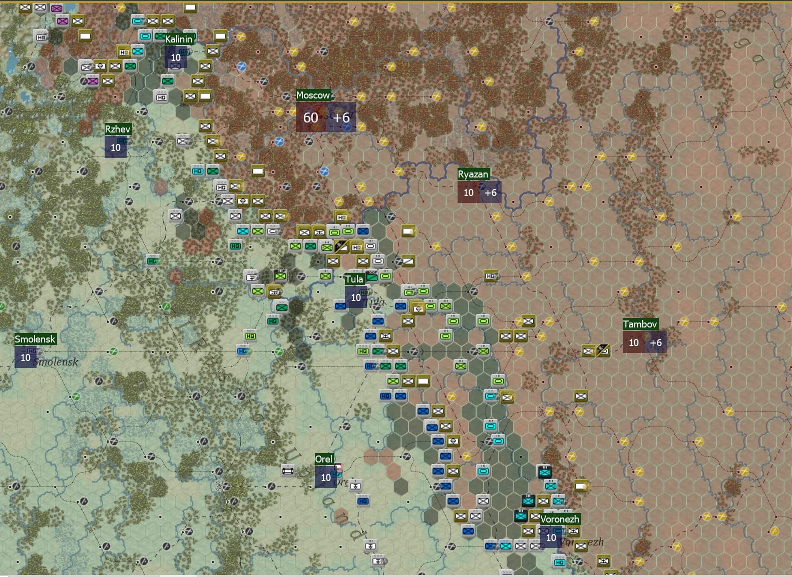

T60-68回合

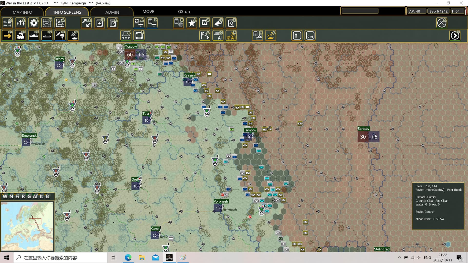

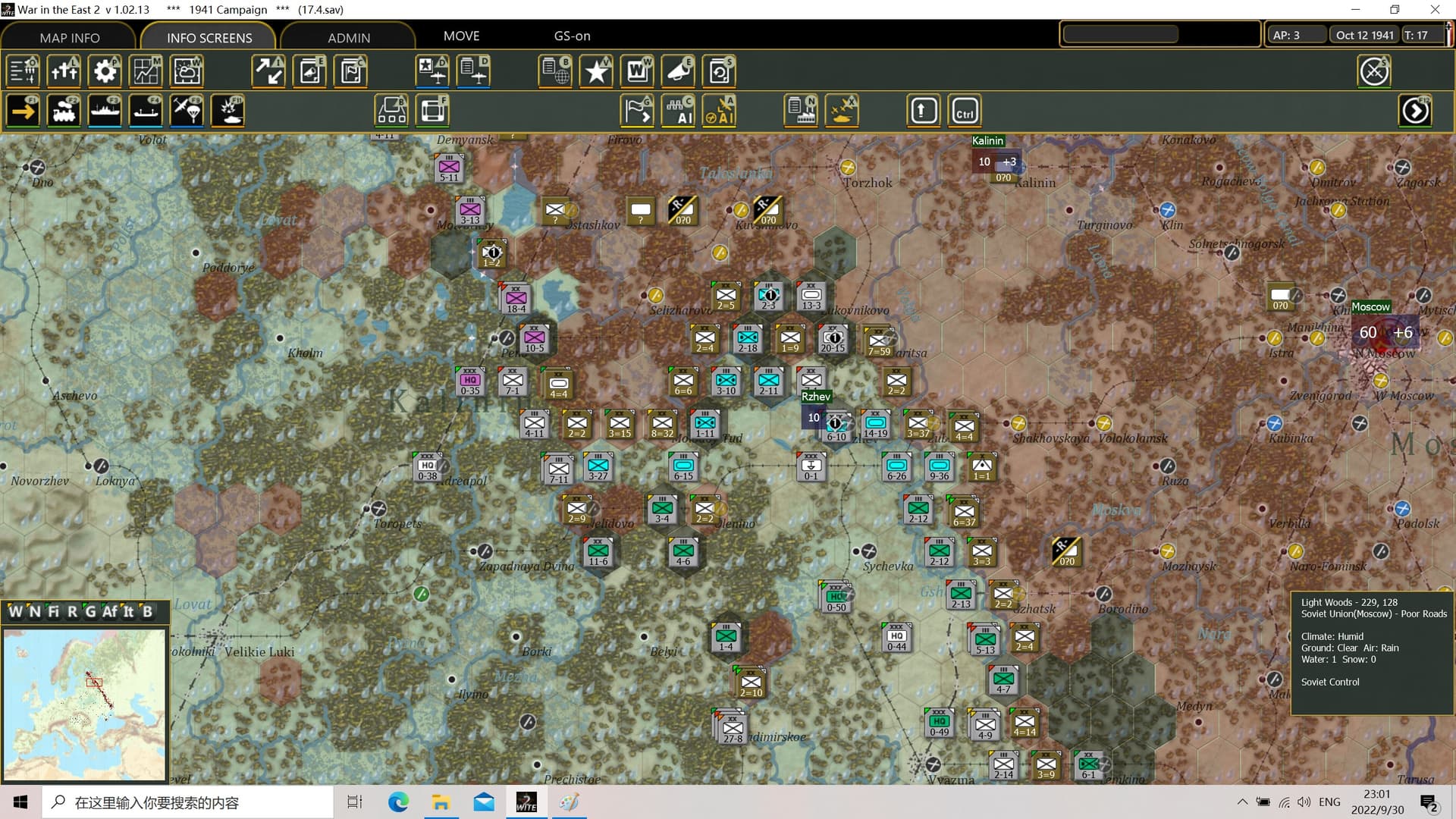

T60回合,完成了对莫斯科的包围,同时中央集团军群的装甲部队也占领了梁赞
北方
中央1
中央2

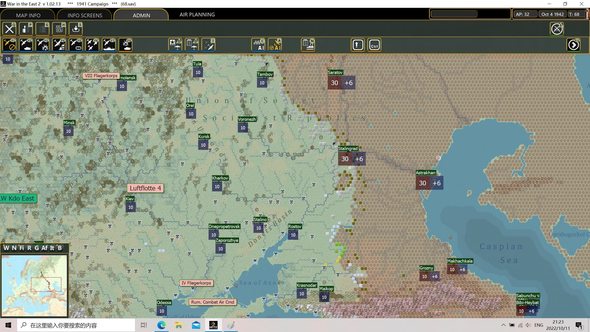

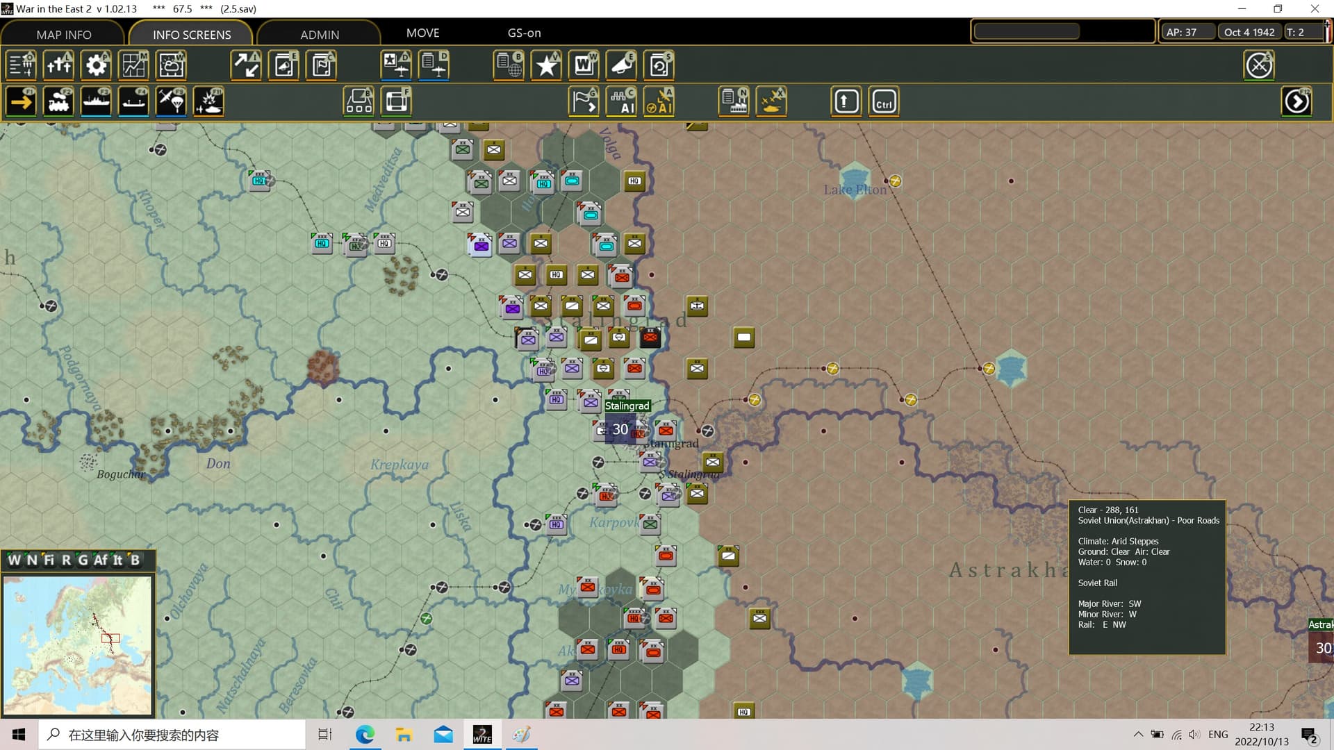

南方:继续向斯大林格勒突击,同时占领罗斯托夫以后,对高加索方向的进攻也被安排了进来,德军主力向斯大林格勒出发,高加索方向以罗马尼亚,匈牙利,意大利这些仆从国为主力,缓慢平推战线
T64回合

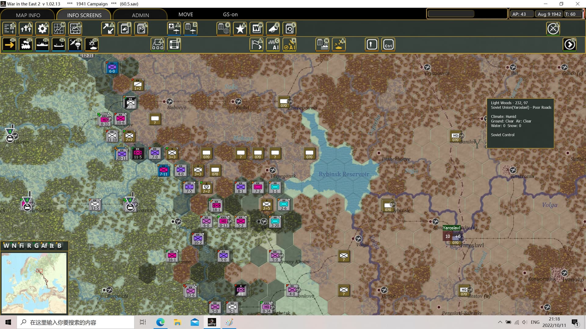

本回合继续完成北方完成了对雅罗斯拉夫尔的占领
中央集团军群完成了对坦波夫的占领
B集团军群离斯大林格勒只有一步之遥

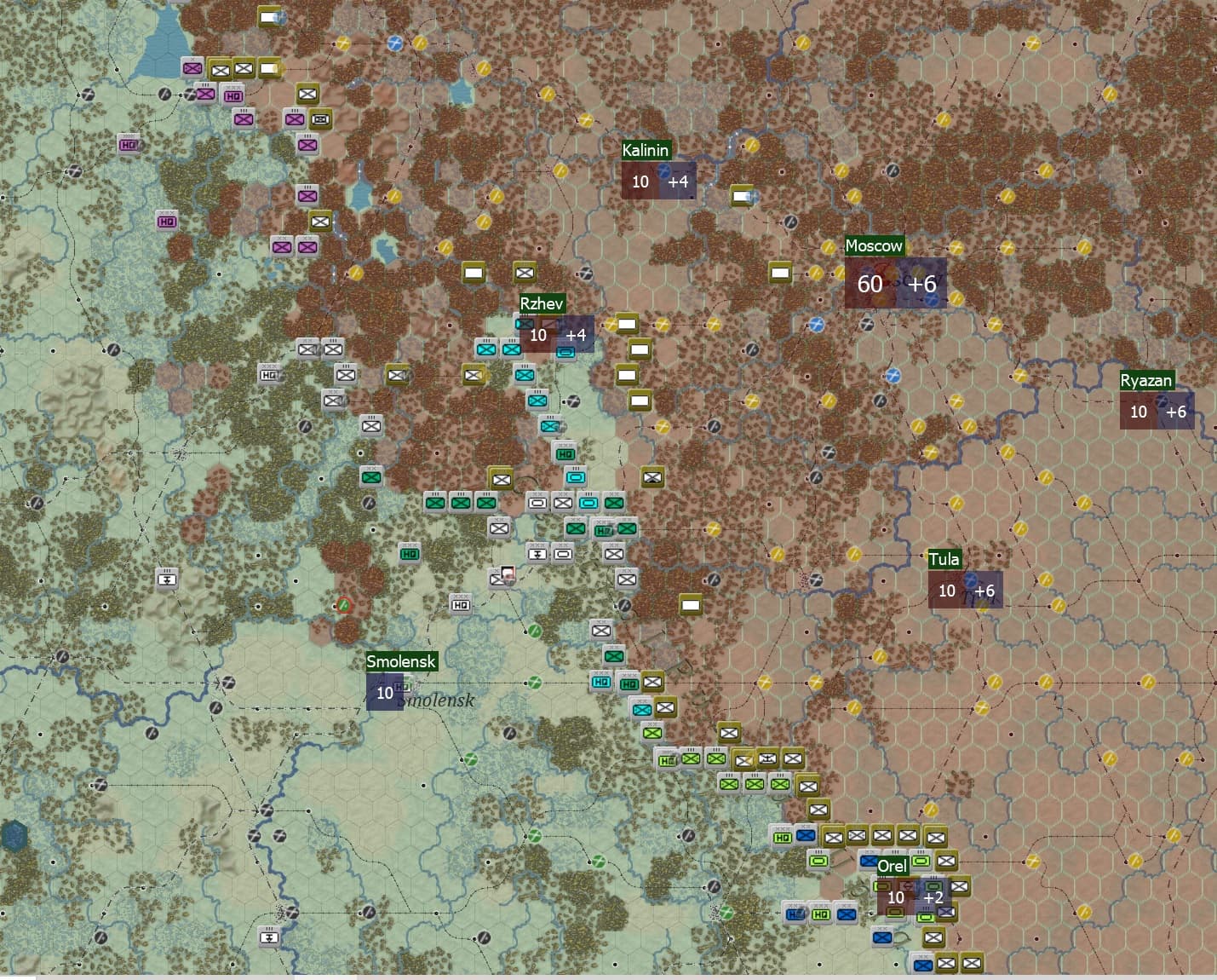

T68回合
本回合第9军一部,在对莫斯科实施长达2个月的合围后,成功攻入市区,占领了1/3的街区,斯大林同志还不知道被转移到哪里,但联共(布)的首都陷落是指日可待了。
整条战线局势图

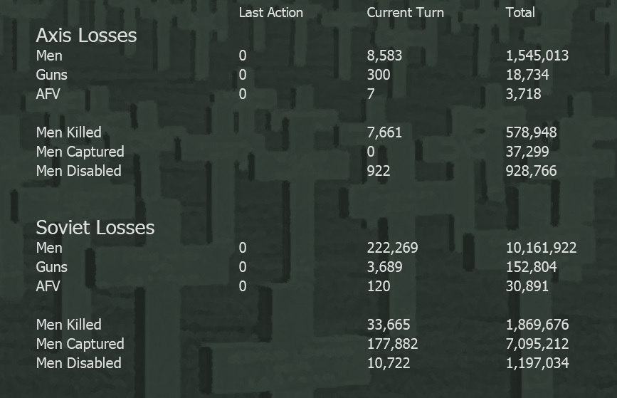

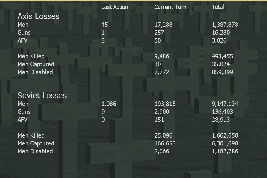

截止本回合,共计消灭了1000万苏军!苏联面临这一个巨大的人力资源黑洞。

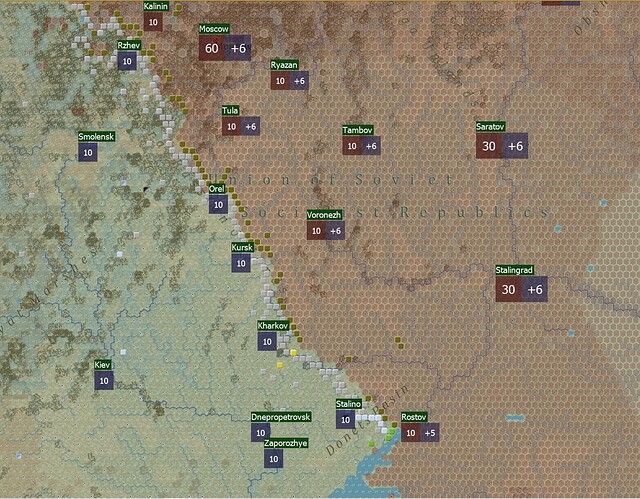

原来的大剧本打到T68回合就结束了(有计算胜利点的剧本),因为德国人拿到了足够的VP,达成了战略性胜利,为了能让游戏继续下去,我重新修改了大剧本的让这个剧本能继续下去。重新设定的胜利目标就是到1943年7月再结算胜利条件。新编辑的剧本有一个bug就是不能合理的继承原来的数据,因此在战损战报里的数据是有偏差的,只人工统计苏军的战损。

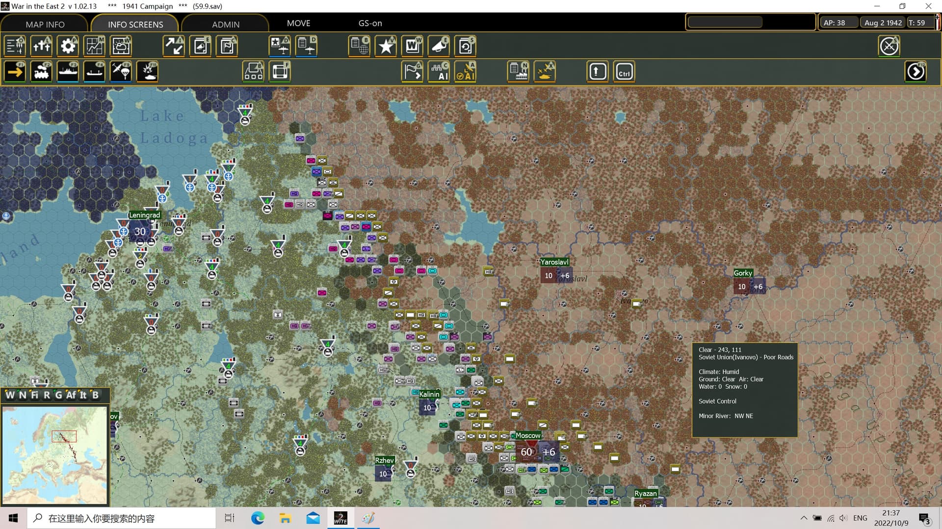

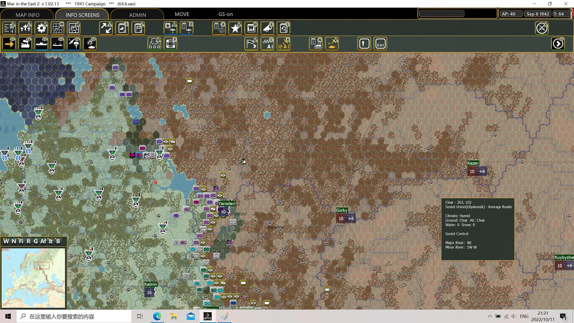

T68-75回合

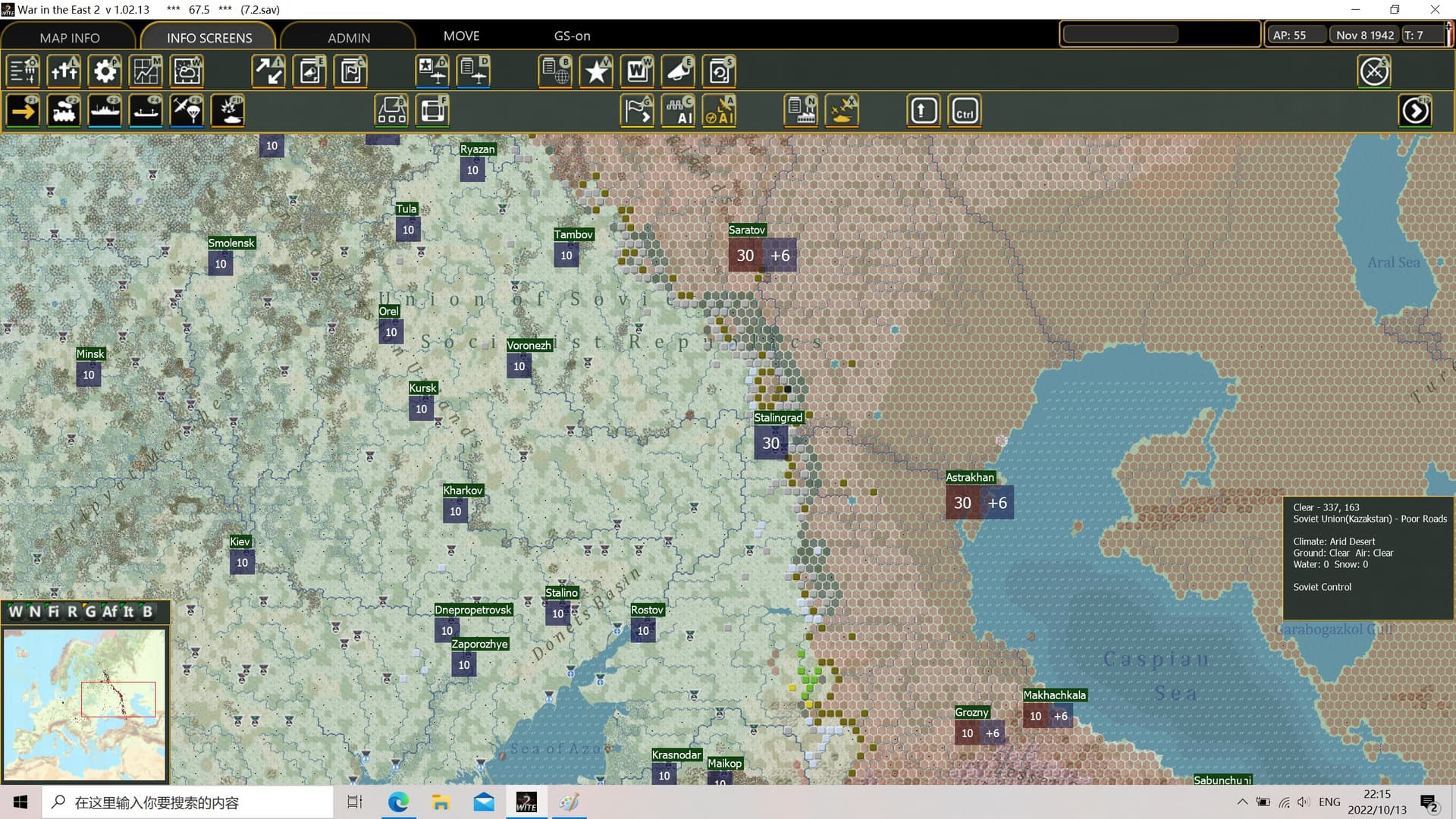

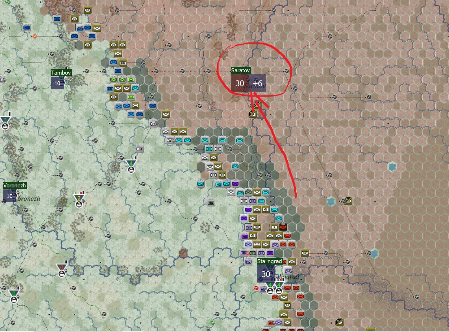

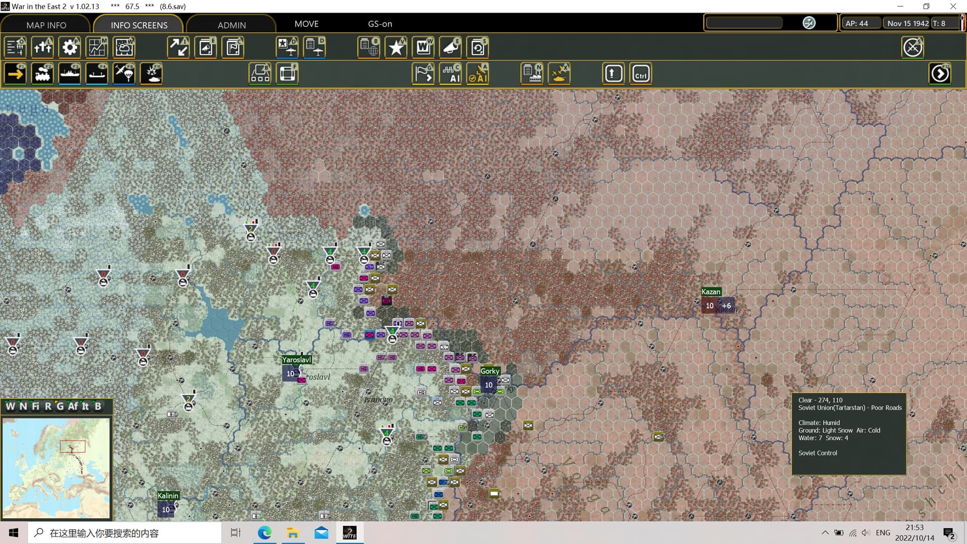

四个集团军群努力的向42年过冬线进攻,中央集团军群的任务是拿下高尔基,北方集团军群配合掩护左翼。B集团军群拿下斯大林格勒后,向北展开争取夺下萨拉托夫,确保伏尔加河冬季防线的顺利构筑。

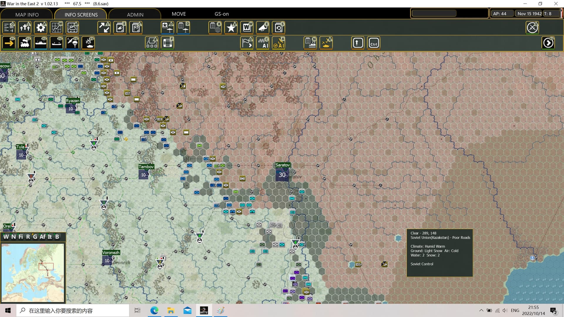

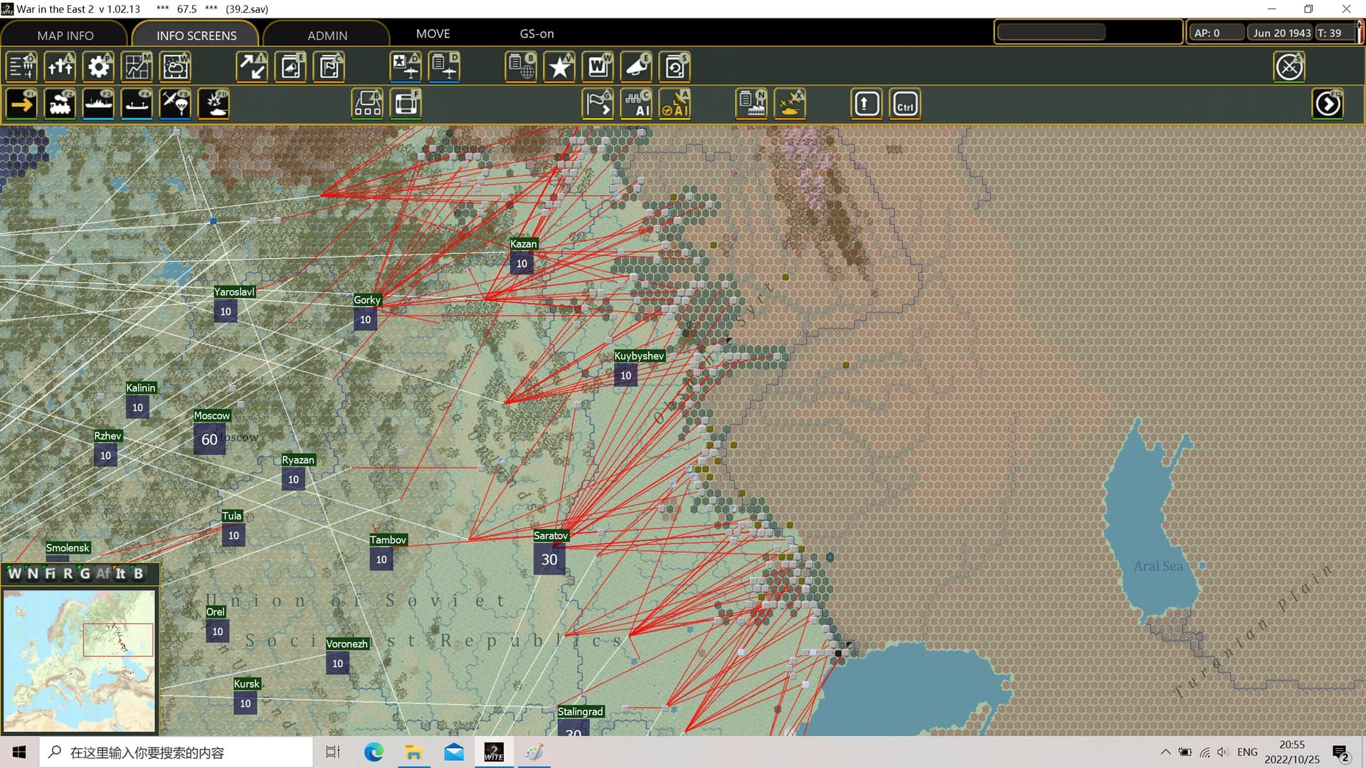

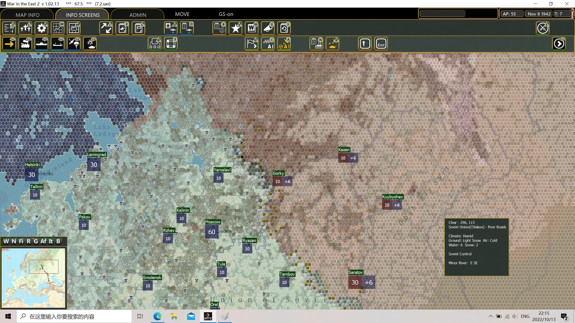

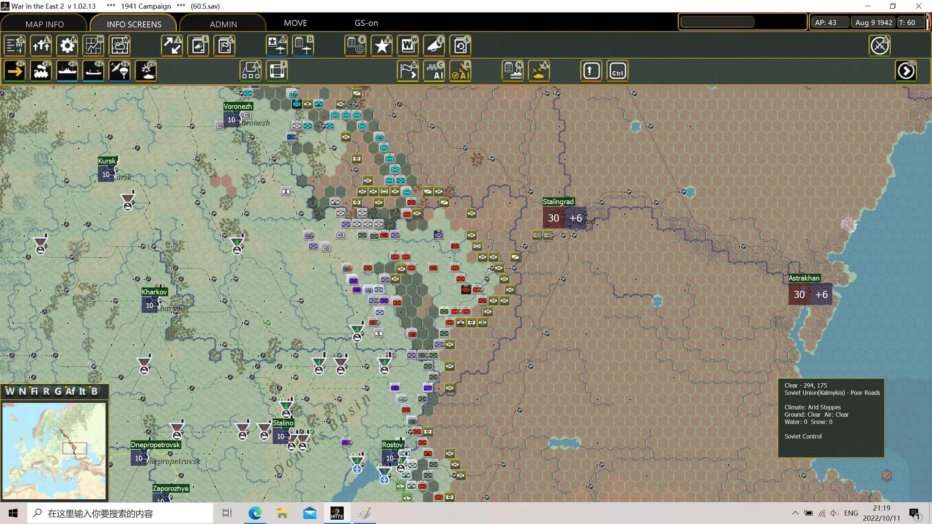

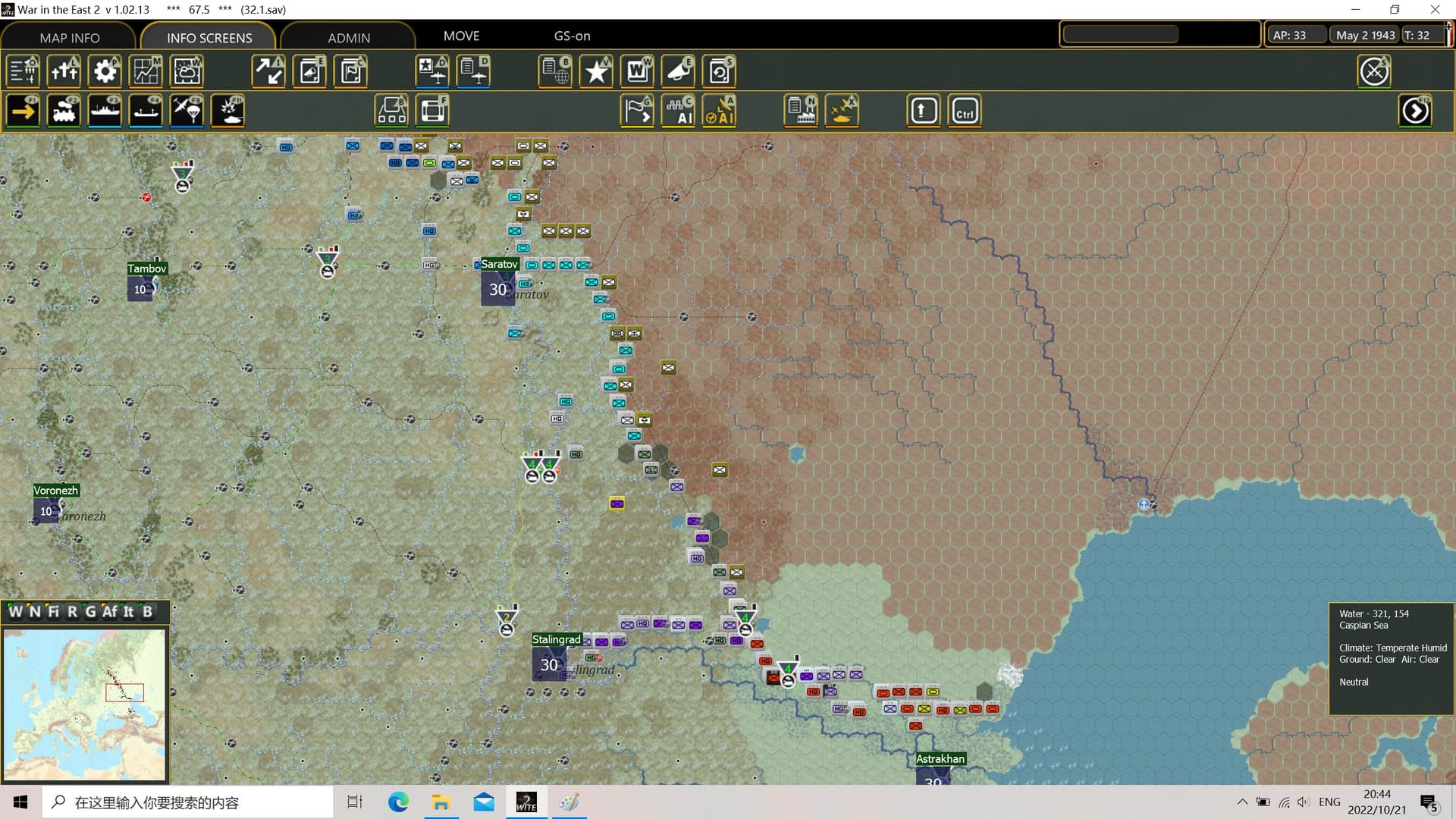

T75回合局势,天气转冷,已经进入11月的初冬,乘地面还坚硬可以跑坦克,尽量多的移动到过冬线,拿下萨拉托夫。
截止本回合,苏军共被消灭1160万(手工将本回合数据加上上一个剧本的数据)

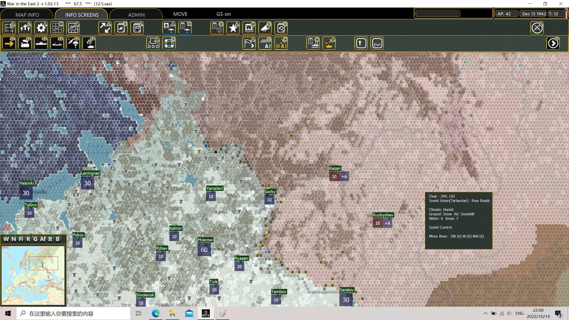

T76-80回合

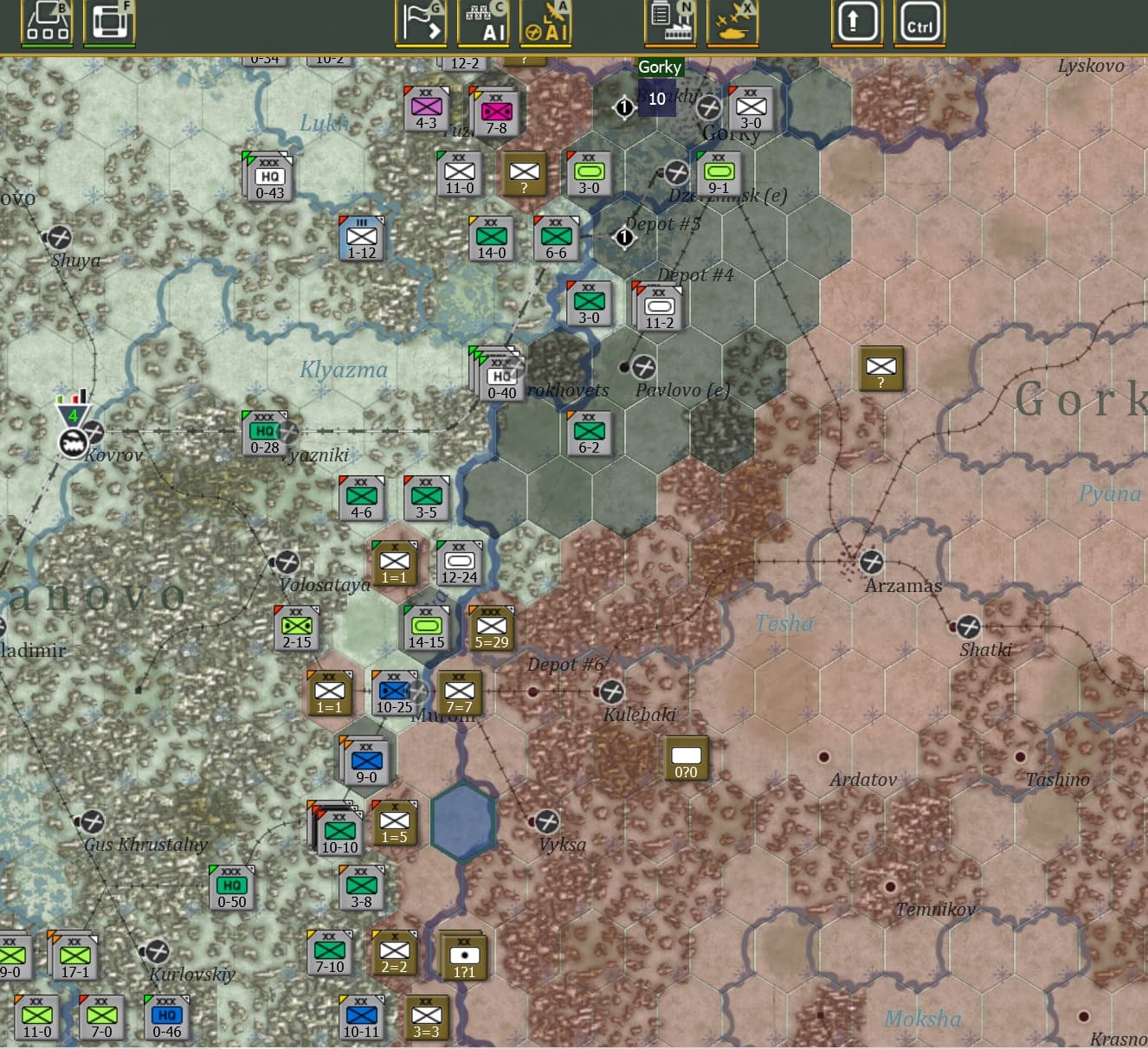

42年11月的冬天,德军顺利拿下高尔基和萨拉托夫,过冬线防线开始修筑
北方集团军群依托密林防御
中央集团军群北区依托奥卡河做防御
萨拉托夫是苏军的最重要的补给点,第二装甲集团军第16装甲师拿下后发现有大量的物资和燃料,帮了德军过好这个冬天的大忙。
A集团军群依然在高加索地区稳步推进,无法快速进攻在于这支部队是主要由罗马尼亚,匈牙利,意大利组成的轴心国杂牌军。

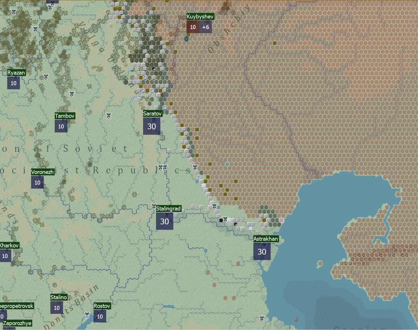

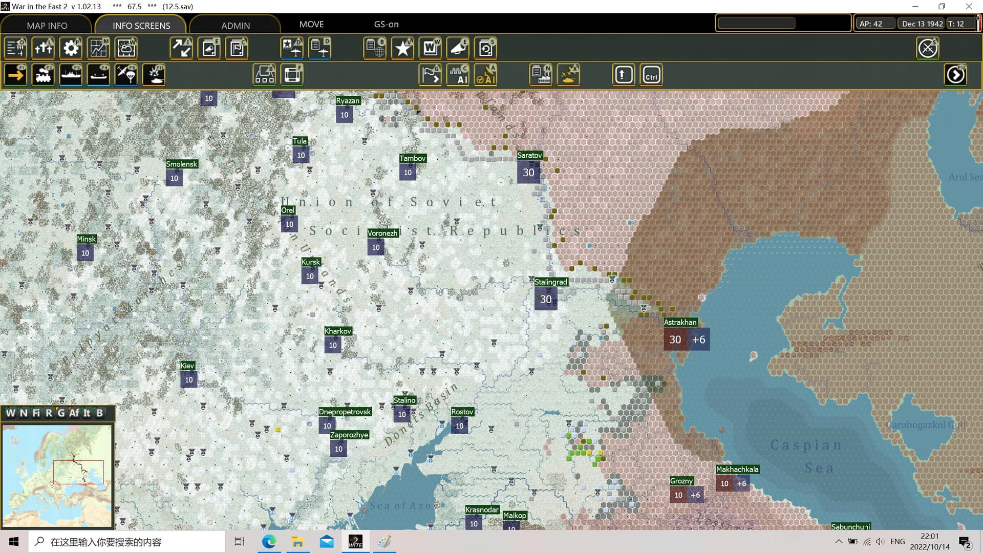

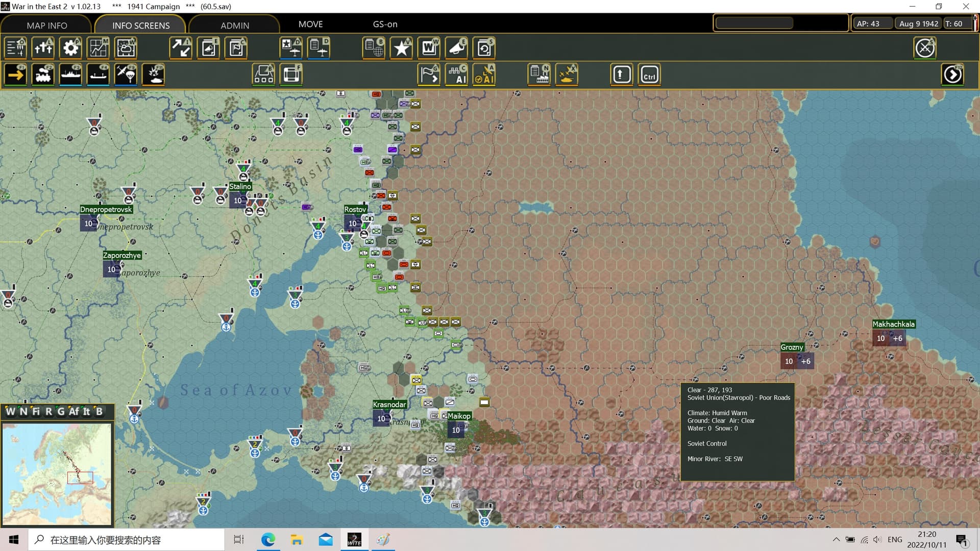

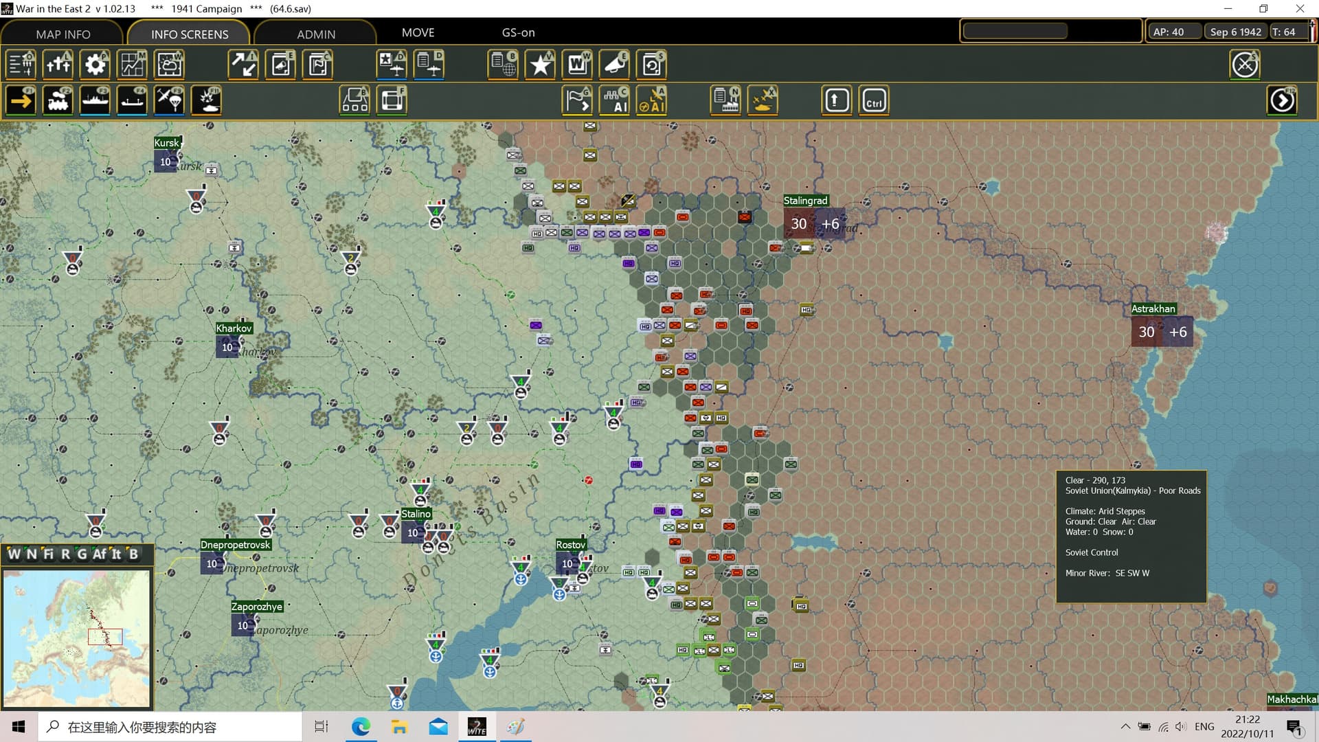

T70回合,过冬线全貌

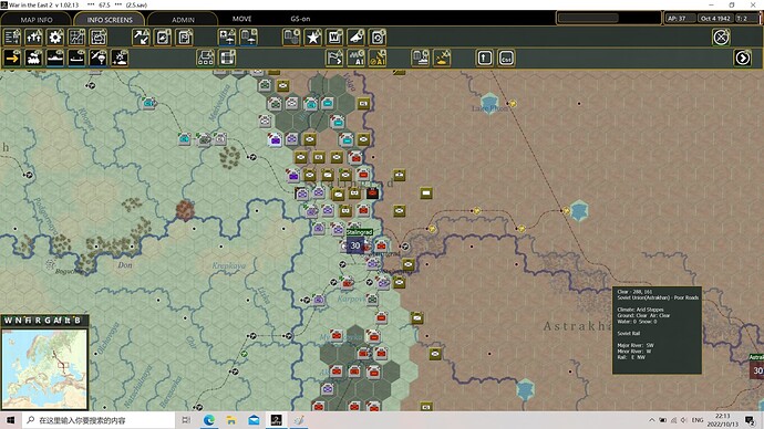

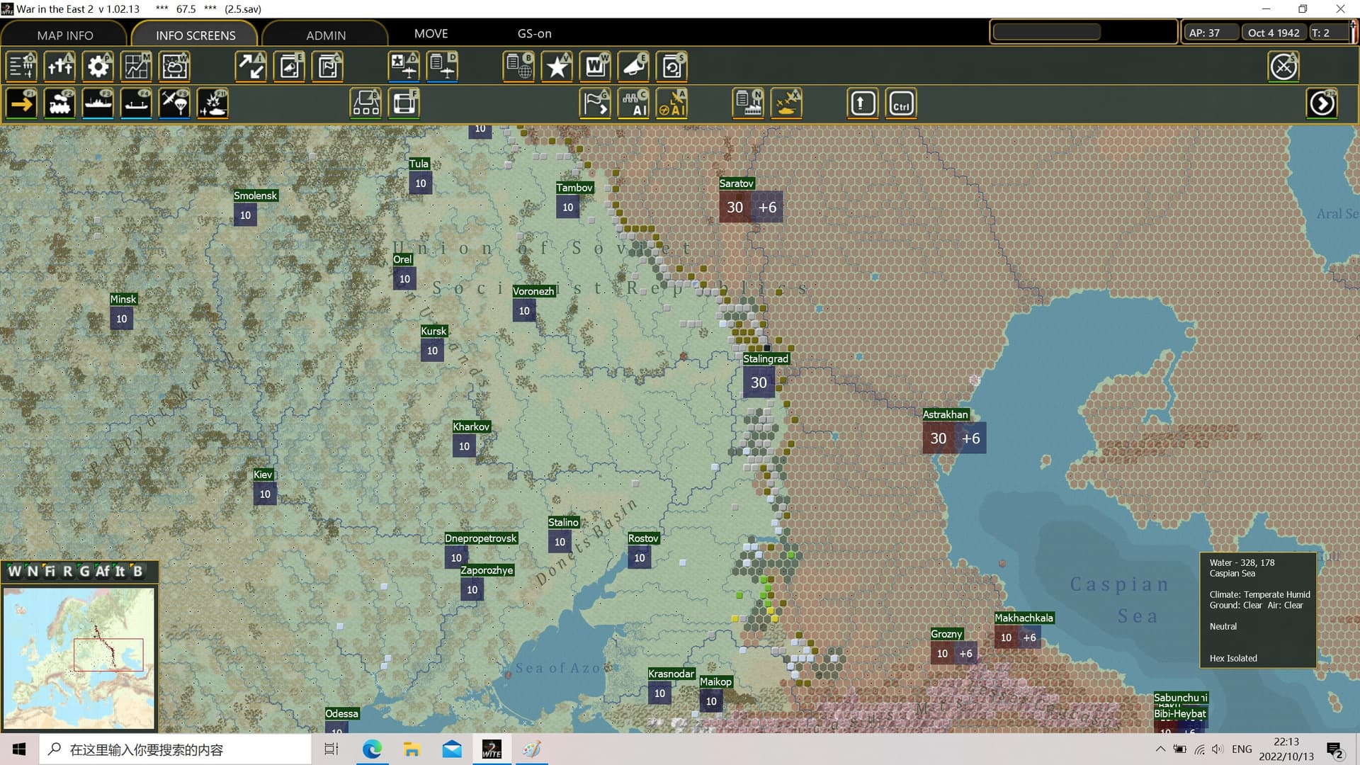

最后派了两支装甲部队,钳形攻势尝试截断高加索和苏联内陆的联系,进攻阿斯特拉罕!
T81-91回合
T83回合

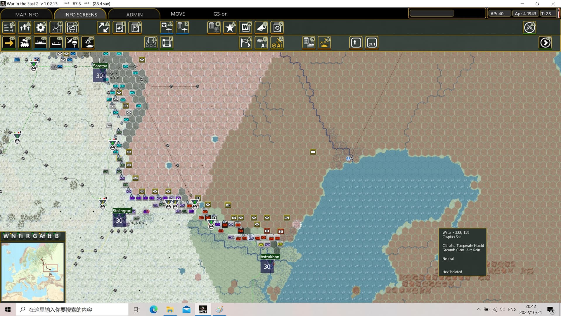

整条战线进入到冬季对峙状态,北方只派了两个芬兰师去占领奥涅加,只要占领了这个港口,就可以完全切断摩尔曼斯克港的铁路通往苏联内陆地区,切断美国对苏联最重要援助的生命线。

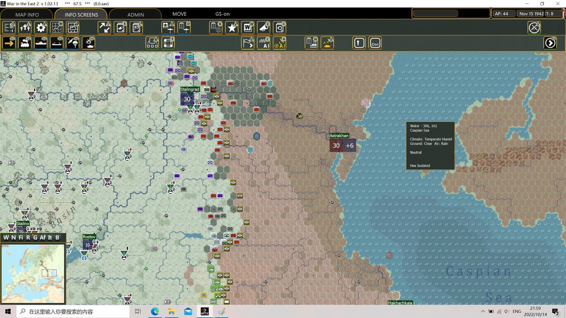

南方:保持战线稳定是42年冬天的首要任务,并尝试夺取阿斯特拉罕
高加索方向,让盟军尽量推进到格罗兹尼
T86回合
拿下了阿斯特拉罕,高加索巴库和苏联内陆地区的联系完全切断!

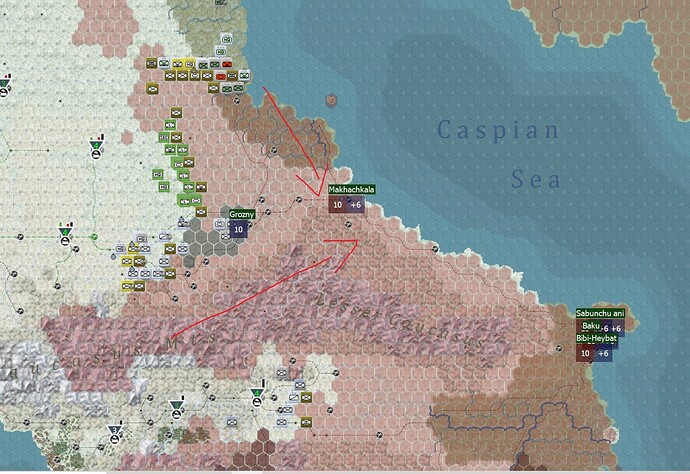

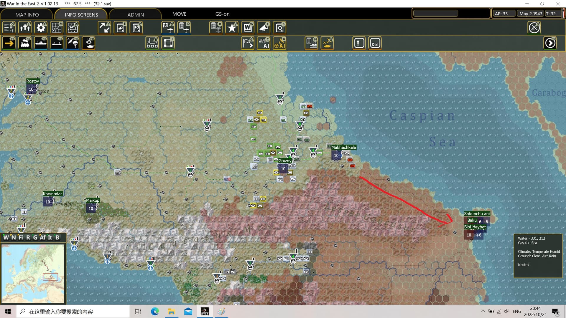

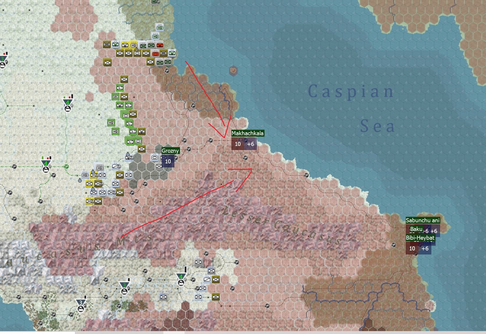

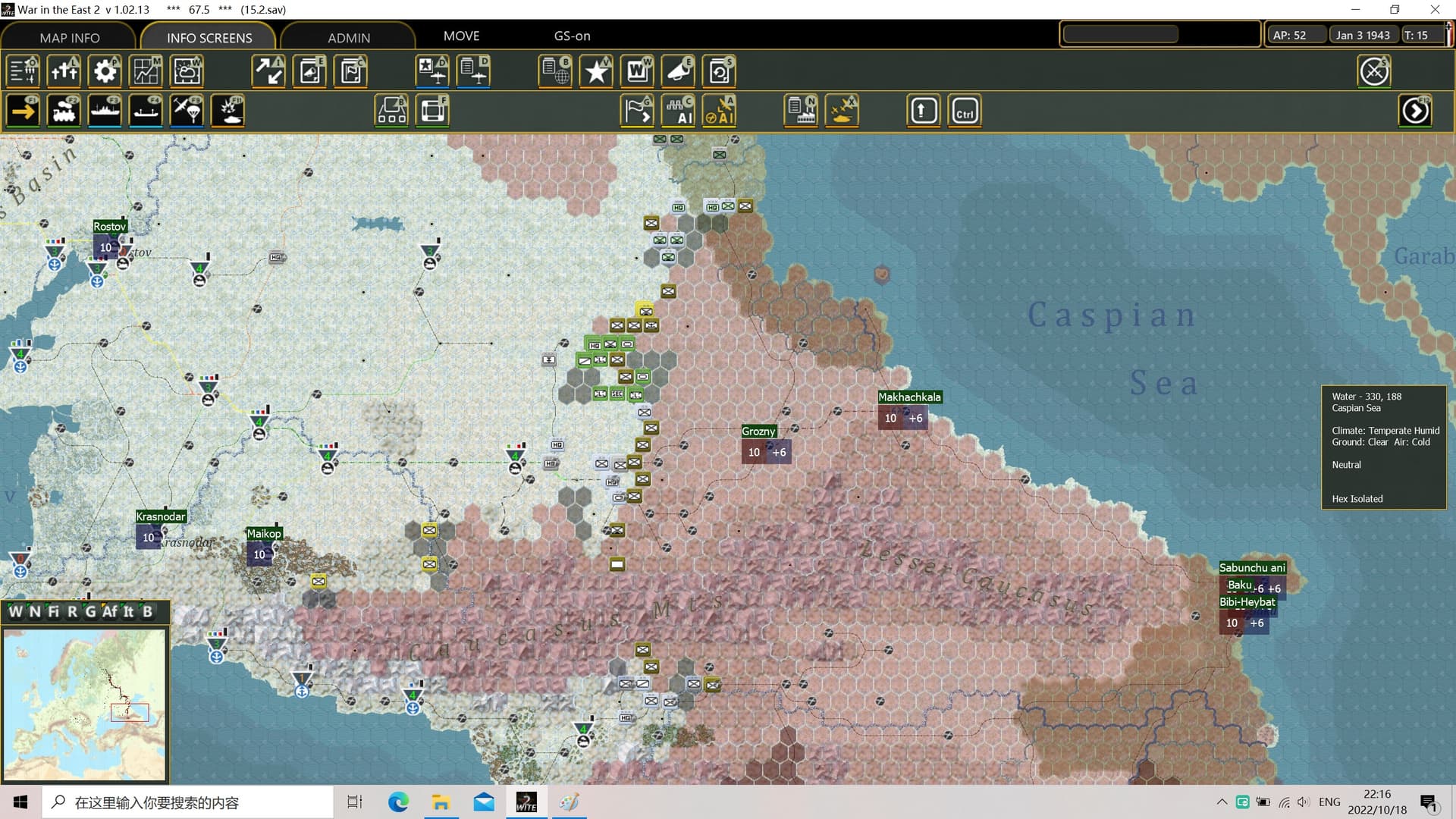

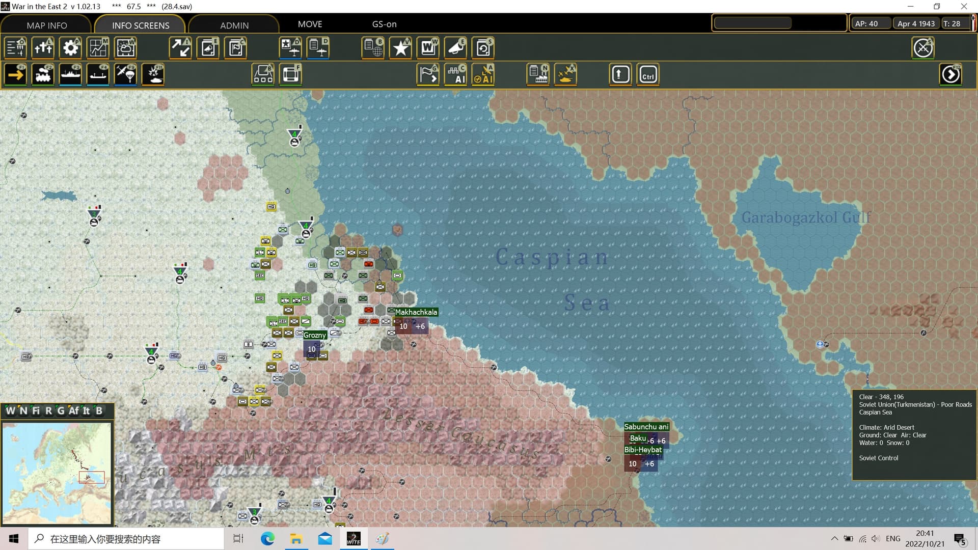

T92回合,时间来到了43年3月,难熬的冬天很快就要过去,德军也积聚了一定的力量用来为开春的反击做准备,本回合及接下来的几个回合,重点在高加索地区发力,一方面这个地方受暴风雪影响小,可以先行突破,另一方面,占领巴库为德国获得石油战略资源,打赢这场战争是决定胜负的关键棋子。
格罗兹尼,A集团军群突击!
T96回合,4月春天到了,在泥泞季节尽量扫清正面的敌人,为5月大反攻做准备
A集团军群继续清扫去巴库的道路

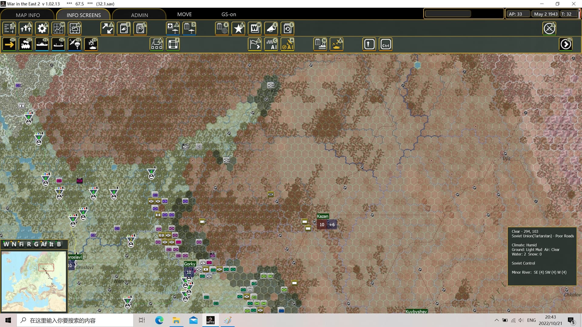

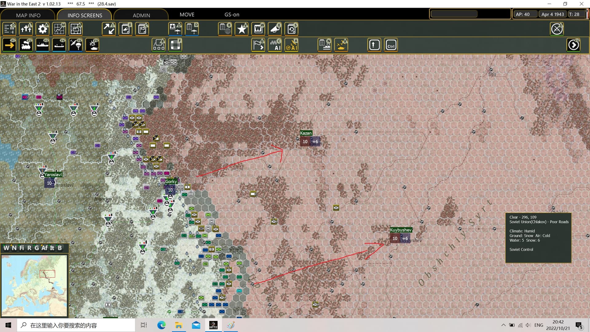

北方:开始向喀山进军
中央:清扫正面的苏军,下一阶段目标,打到乌拉尔河

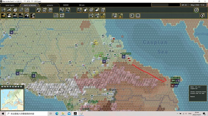

高加索:彻底打通了通往巴库的道路

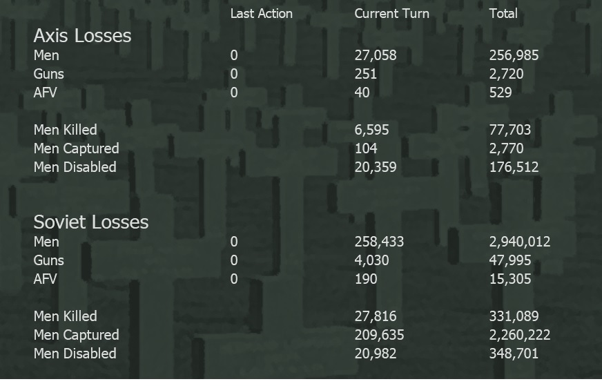

截止第100回合,苏军共计被消灭1400万人。整个苏联人力池被打到200万人以下,而德军及其盟友拥有接近400万人之多。这代表了1943年苏联再无全面防守能力,留给他们只剩下时日无多的重点防守阶段了。

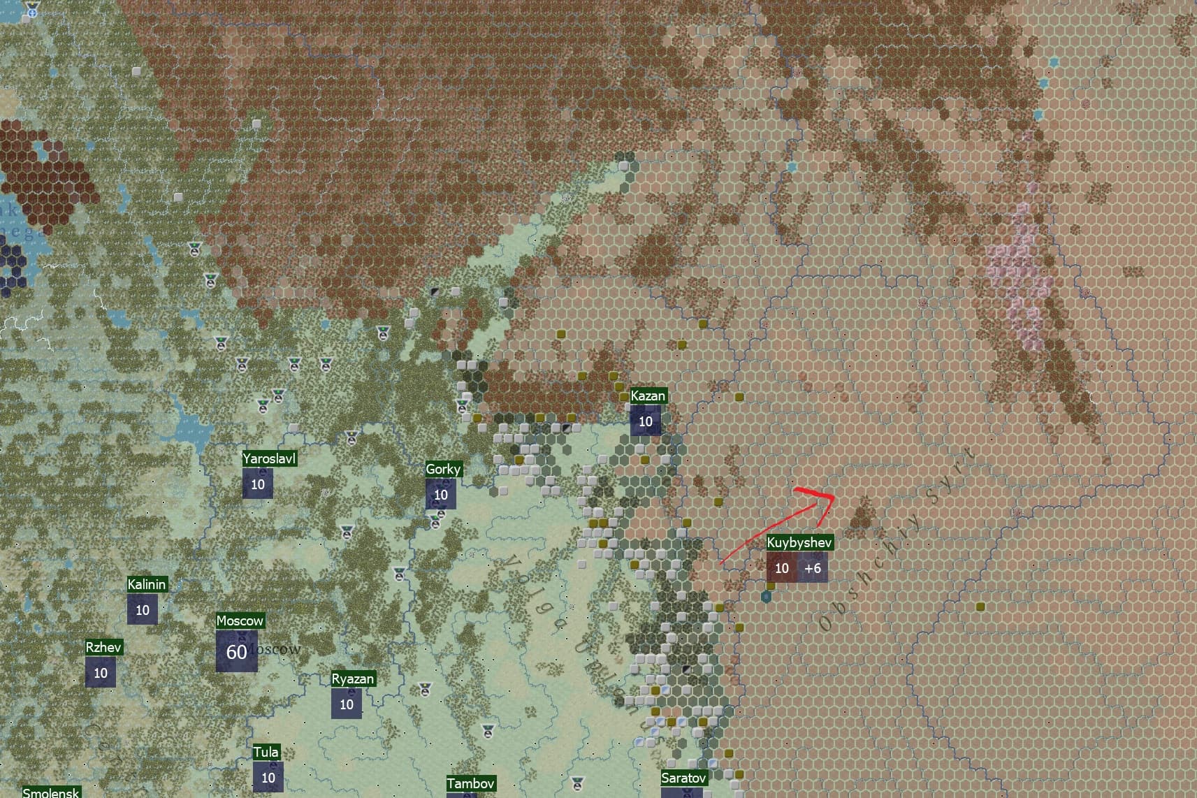

北方:在攻克喀山以后,中央集团军群的任务就是占领古比雪夫,为打到乌拉尔山脉做准备

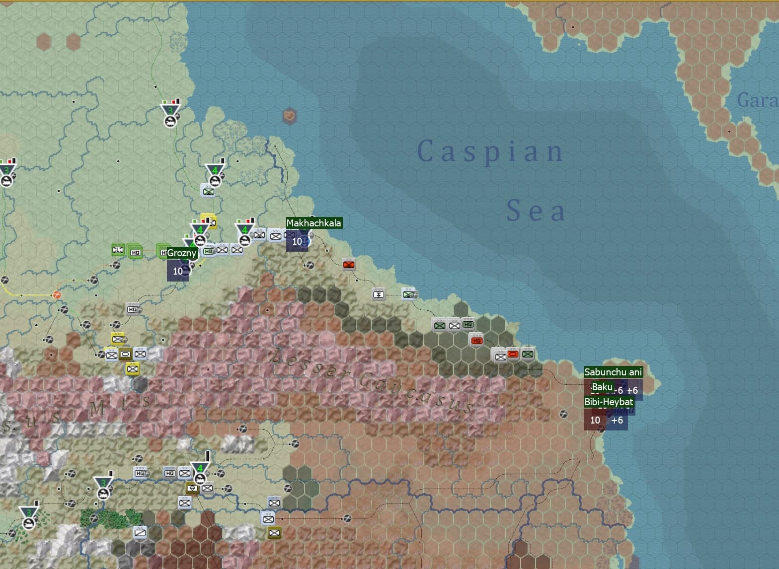

高加索:打通了通往巴库的通道,下一回合就可以占领巴库,为德国获得战争机器的动力-石油。
T105回合
北方:占领古比雪夫后,部队大踏步的向高加索山脉推进,苏军已无任何力量来阻挡德军的步伐了。
同时
高加索:完全占领巴库和高加索,苏军仅剩2支游击队负隅顽抗。

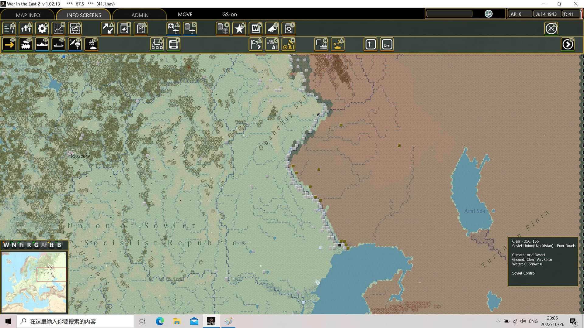

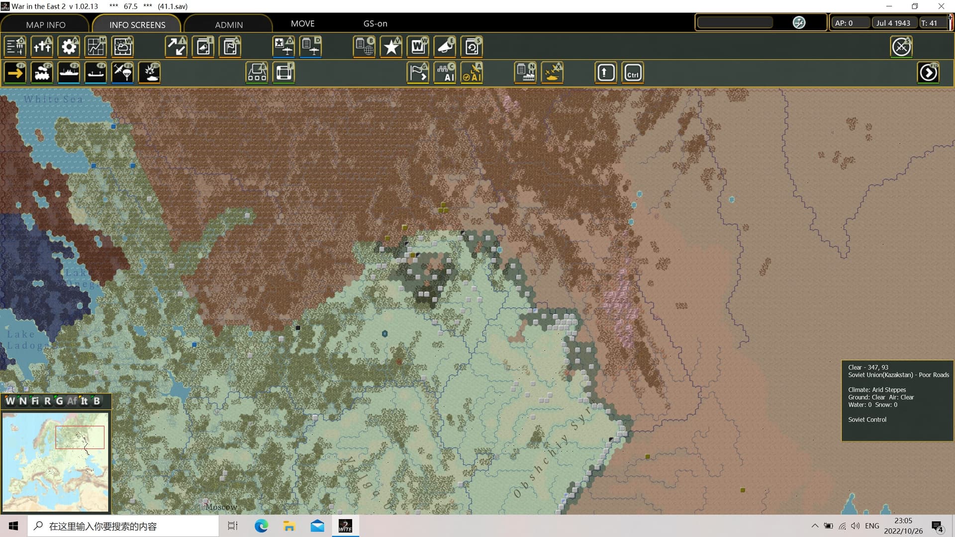

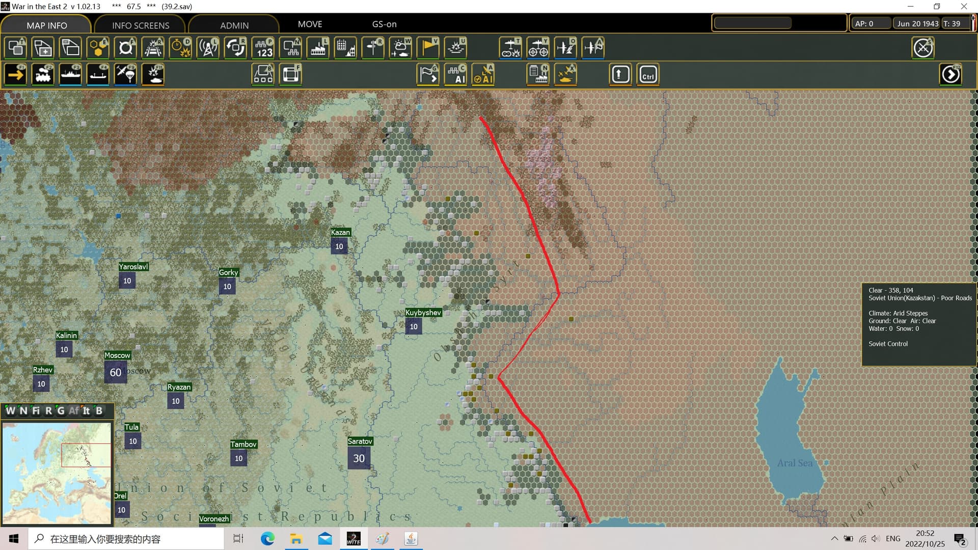

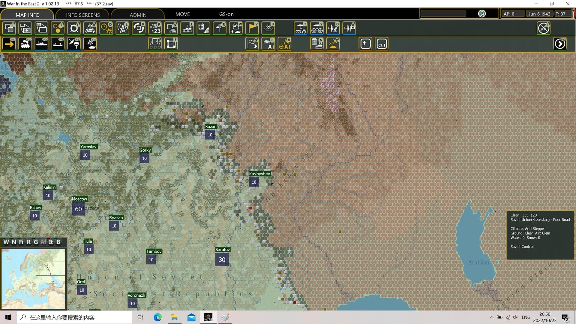

整条战线推进到乌拉尔河畔,终于打到了43年的停战线
苏军的伤亡。整个苏军数只剩147万!
苏军累计被消灭了1450万

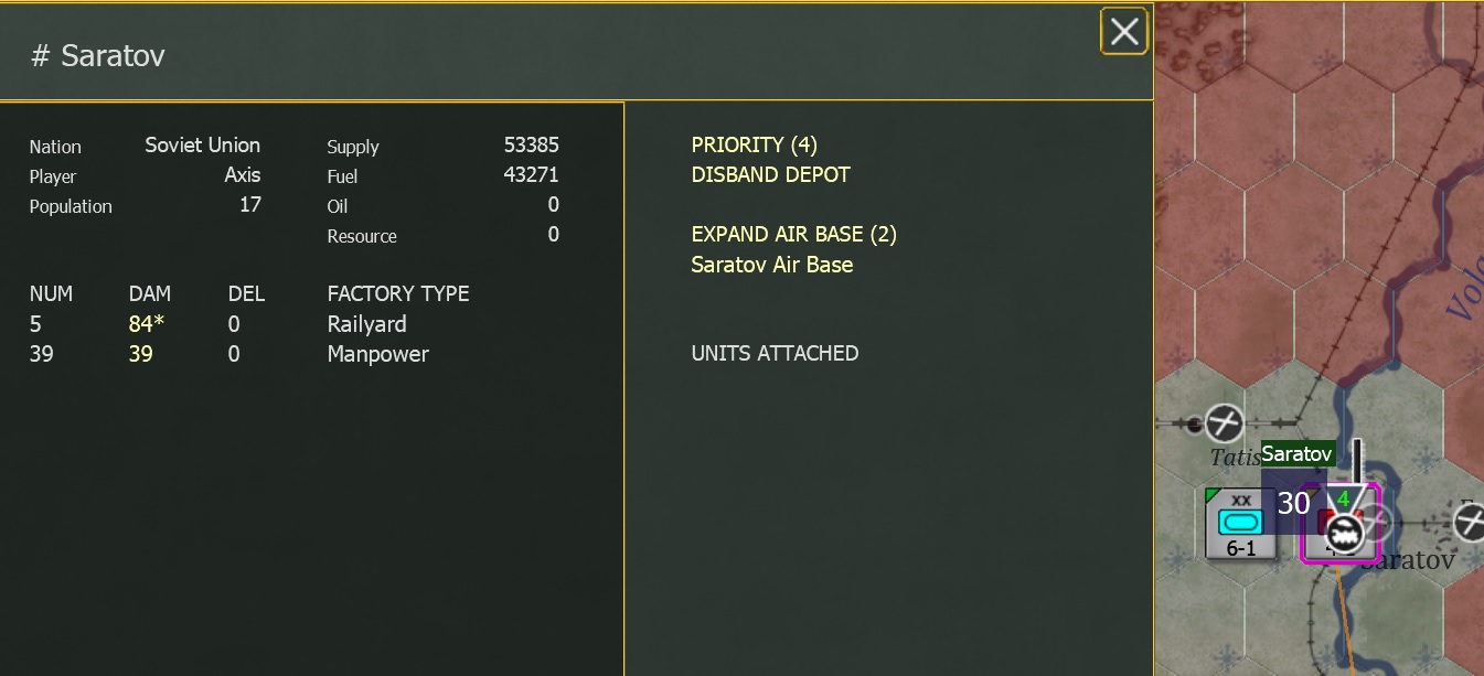

关于后勤,随这部队远离铁路,补给支持度越来越低,大部分只能靠占领城市缴获苏军物资来维持战斗攻势。从整个补给满足率看是糟糕的(仅40%满足率),但从战场的趋势来看,即使补给满足不了,部队仍然能保持高效的突击状态,所以有时候,并不一定要保证补给全满。
包括汽油也是一样,当德军的汽油库存消耗到一定程度后,也并不会导致整个战争机器的停止,可能有一定影响,但影响范围可控,所以哪怕汽油储备在1942年12月消耗殆尽(低值储备量20万),你仍然可以发起机动包围的攻势。
唯一需要注意的是铁路军及时修铁路,在关键的depot节点上做好物资补给优先度的安排,关闭后方的depot,增加前线3,4级depot。在据点里尤其注意安排修理单位抢修城镇据点里铁路,确保物资卸运的顺畅。
