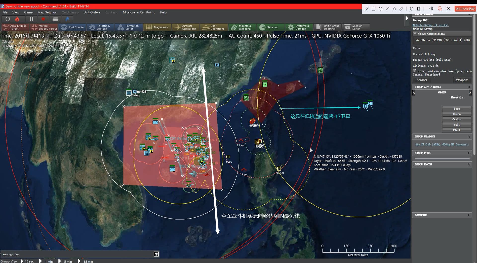

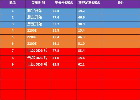

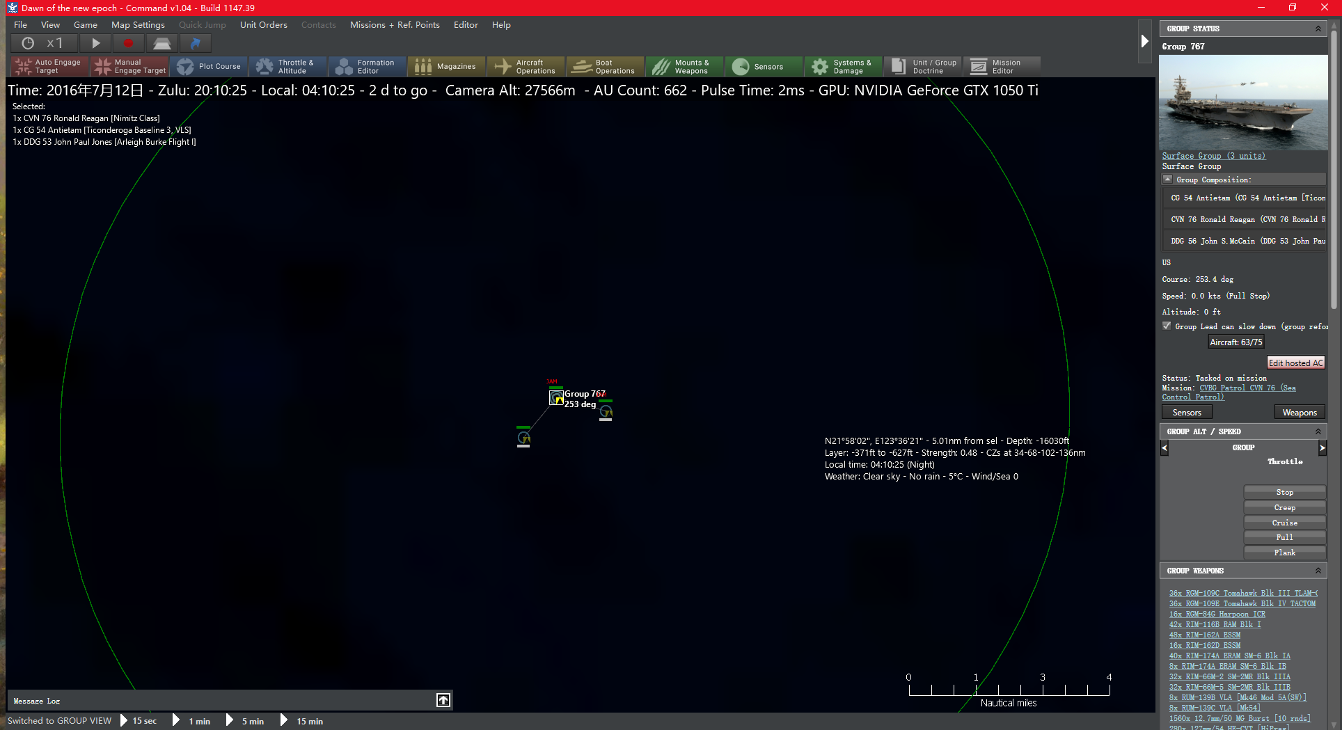

而对于第一个战役目标,经过笔者在不同时间窗口发射DF-21D的重复测试,得到了如下的结果:
(开头的齐射由笔者在航母附近直接添加了两架GJ-11利剑无人机或是空警-500直接提供位置)
由图可以得出的结论是:在稳定提供航母坐标的前提之下,16枚DF-21D能够稳定杀伤航母但很难能够击沉。
或许真的是笔者在撰写新巨像:新时代的黎明 的时候骰运真的很差,以至于这几次的结果笔者几乎都是打不出来的。或许这也侧面反映了当时“集中火力先确保击沉一艘航母”的策略是十分正确的,毕竟“杀伤”航母和“击沉”航母的区别是非常大的,至少在损失与消耗的面板上,是看不到被击伤但未被击沉的舰艇的。笔者对此深有感悟:实际上在去年5月份的“海权2021”当中,笔者后来通过编辑器模式查看战果,确实是把最后一艘提康德罗加级巡洋舰击伤但没有击沉,这就导致笔者当时的分数有了3000分左右的差距,错失了“第一头衔”。在实际当中,在马岛战争当中,阿根廷飞行员声称至少是击伤了无敌号航空母舰,但是没有无敌号没有被击沉的最终结果导致了这件事成为了疑云。想定作者也没有在一开始的时间里就给到所有舰艇的准确位置以供DF-21D发射。
偶然间笔者发现了扰动美军舰队发现DF-21D的时间点的前与后的因素除了有在前方单独警戒的一艘阿利·伯克(Flight 2)驱逐舰之外还有在舰队前方执行警戒任务的E-2D预警机,其自身携带的IRST系统可以发现处在下降段飞行的DF-21D弹道导弹。这意味着如果需要进一步提升DF-21D摧毁航空母舰的概率,就需要将这一区域的所有战机全部击落,当然这一个想法十分难实现。与此同时,我们也需要空警-500预警机为YJ-18以及YJ-83提供坐标。在这个想定当中,摧毁对手的战斗机,拿到制空权,对于我方在后续的时间当中利用反舰导弹扩大战果也十分重要,而这一切的建立必须是在DF-21D击沉对手1艘或2艘航母的基础上,因此 DF-21D成为了第一重要的决断火力,它成功击沉一艘航空母舰将真正影响整场战役目标达成与否的重要(几乎是唯一)因素。

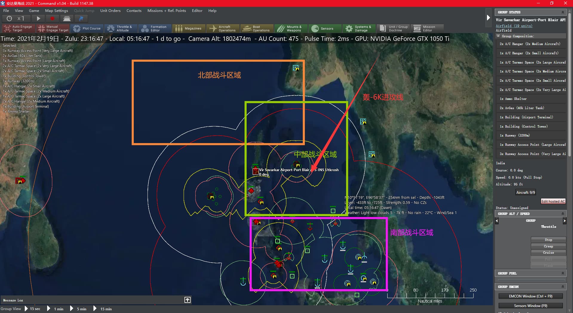

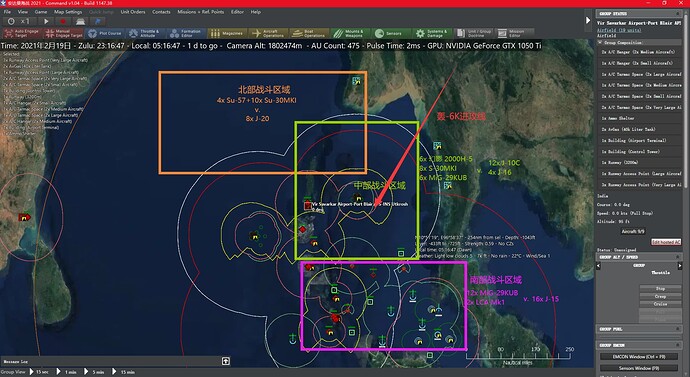

我们可以根据想定作者所给出的部署如此来划分作战区域:

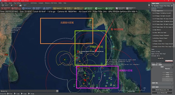

推演方为中方,推演方的战斗序列大致为:
北部战斗区域有一个前线机场,一个地处云南的后方机场;
中部战斗区域有两个前线机场;
南部战斗区域有一艘航空母舰、驱护舰若干、潜艇若干。
印度海军维克拉玛蒂亚号航空母舰

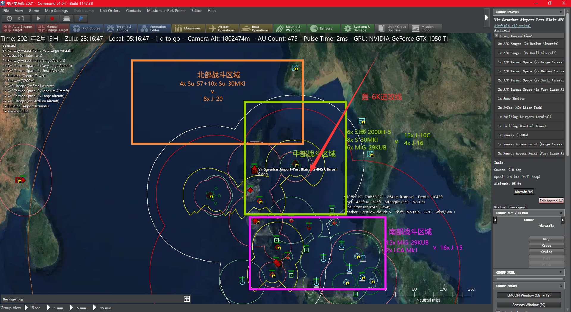

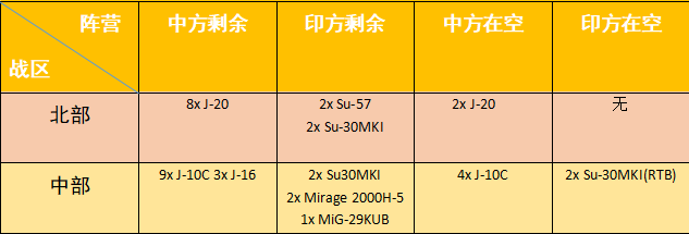

而在笔者自己推演的时候,因为处于中部战斗区域的印军驱护舰群的区域防空能力、打击能力并不强,因此笔者将打击时间推的比较靠后,让许多飞行员拿下“金头盔”之后才发起攻击,因此在轰-6K到达发射阵位一刻的态势为:
从双方在空以及剩余的制空战斗机数量来看,中方实际上在开局、中途、甚至是战役末尾,对于印度的制空战斗机数量从小优势到几乎绝对优势,也就是说H-6K的攻击时间越靠后,H-6K的生存几率就越大。因此实际上这个想定当中是否存在DF-21D,由于空中力量的优势,只要在任务时间允许范围以内,都可以通过多波次的空中打击来逐渐歼灭印度的海上力量,同时也可以通过扩展CAP区域来防范印度驱护舰可能的反舰导弹进攻。 从这样分析来看,实际上DF-21D在想定安达曼海战当中也是一种致胜的杀手锏,但因为空中力量和海空力量到后期几乎的绝对优势,使得DF-21D的重要性远不如在想定新世界的黎明当中的重要性——YJ-18与YJ-12同样能够达到DF-21D的打击效果。
我们可以判断:DF-21D、YJ-12、YJ-18、YJ-83都可以在印度海军孱弱的防空火力面前达成战役目标,因此都可以成为同一个档次的决断火力。 并且由于印度空军也无法在数量和质量上与其同战斗区域的对手相提并论,因此实际上这4种武器并没有一个绝对很差的发射时间(当然在推演过程中发现随着时间的推移,这些导弹对印度舰队的突防成功率是在逐渐提升的),只要侦察设备将目标位置定位清楚,且目标处于己方相关武器的发射范围之内,就可以施行打击。

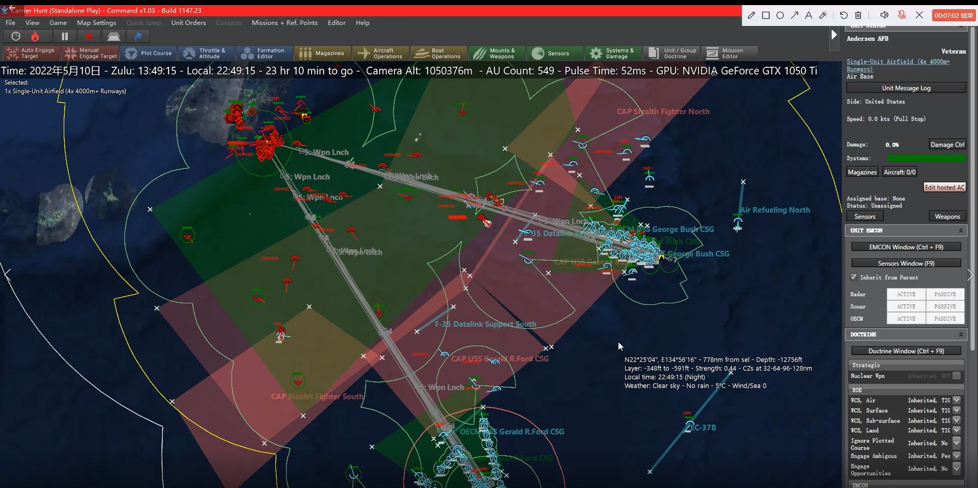

格林威治时间13时49分,探测到红方舰队的蓝方开始起飞携带了反舰导弹的突袭战斗机和B-1B轰炸机,向对方舰队发动攻势。但效果一般,未能取得战果。
在图中的Carrier Hunt 2021想定当中,“自护航”打击的F-18一次出动只能携带1枚LRASM反舰导弹,但是同想定下的一架B-1B实际上可以最多携带50枚LRASM,打击火力数量差距可见一般,因此在一些可以自己选择弹药的情况下,笔者更倾向于让战斗机携带制空弹药,对地打击的任务交由专门的飞机进行,优先保证制空,对于降低损失、提高打击效率都有不小的帮助,当然前提是拥有轰炸机这样的强力打击力量。

在翻看了交战录像之后,笔者认为在想定的条件下,无论是航电还是中距空空导弹射程和精度都落后于对手的情况下,要想通过使用DF-21D达成完全摧毁航母的话,可行性并不高。因为原本的想定设置下,卫星并不能长时间地持续提供航空母舰的位置,但是如果在航空母舰的后方直接添加KJ-500对航母进行强制定位的话,DF-21D导弹就能持续获得航母目标的位置,但是实际上如果光靠导弹自身的传感器进行定位的话,有可能就会出现我在战报当中出现的情况:DF-21D即使能够穿透SM-6ER的突防,但由于舰队的机动却在末端锁定了巡洋舰或者驱逐舰,没有办法达成击沉航空母舰的效果。
结合以上原因,笔者认为按照常规的方法很难在同一时间用16枚导弹同时突防并摧毁2艘航空母舰,因此调整了打击策略:1.将发射时间延后到夺取制空权以后 2.用32枚确保击沉其中一艘航空母舰

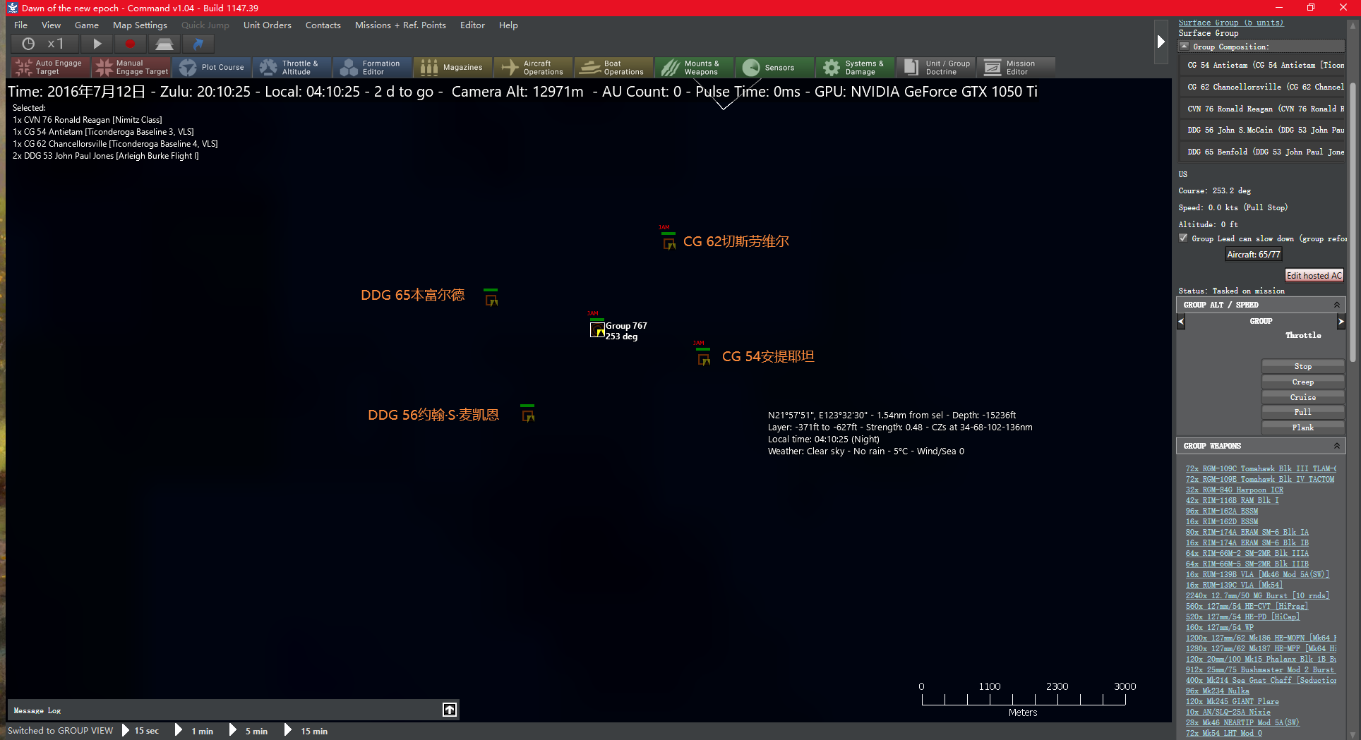

首先请出再想定当中的4艘舰艇,分别是DDG 65本富尔德号、DDG 56约翰·S·麦凯恩号、CG 62切斯劳维尔号、CG 54安提耶坦号。共搭载144枚战斧巡航导弹,都可以进行对陆攻击。假如我们击沉2艘(魔法击沉)。
我们可以看到:确实,战斧的数量少了一半,从144枚变成了72枚,但是航母没有被击沉的情况下,F/A-18E以及F/A-18F它毫发未损。而如果F/A-18E以及F/A-18F没有损失的话,它的攻击方式仍旧是多样的:对于我方海上的舰艇,它可以携带AGM-84鱼叉导弹,甚至是AGM-154C JSOW反辐射弹进行攻击,并且在攻击的同时,携带上2枚的AIM-120C-7进行自护航(Self Escort)。实际上并没有减轻空军的压力。笔者截一张笔者自己在知乎上发的文章的图片来举例说明:

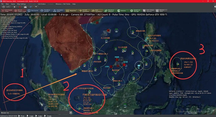

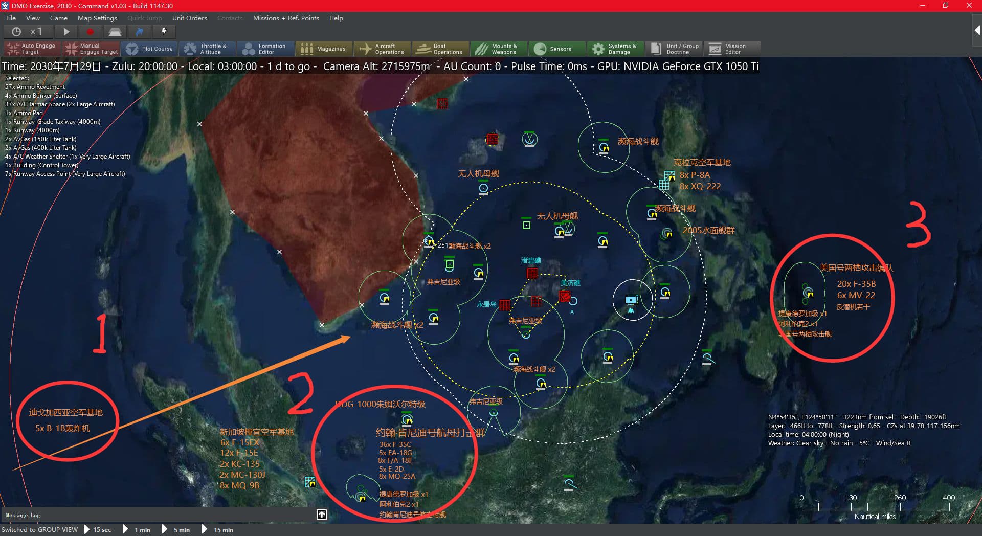

战役决断火力的运用受制于飞机的整备、飞机到达导弹发射阵位的时间、侦察设备在途的时间、侦察设备提供定位的时间。对手的防御火力(常表现为防空导弹)、对手的通过ECM等手段干扰我方侦察设备定位。 这类方式美军已经通过所谓“分布式海上行动”、“马赛克战”进行摸索,而对于叶含的DMO Exercise 2030想定,应该是目前国内对于“分布式海上行动”的最直观诠释:
在拿到想定之后,我们再次开始分析“能够达到任务目标的火力”。任务目标为:“阻止对方登陆巴拉望岛,击沉对方的LHD。”因此我们就挑选反舰火力,红圈1当中的火力主要是LRASM,数量约为170+枚,红圈2、3方向的反舰力量主要是多用途战斧巡航导弹(RGM-109I 战斧Blk IV MMT)红圈2:107枚战斧 红圈3:94枚战斧 加上在红圈2附近的2艘弗吉尼亚级核潜艇,一共是243枚战斧巡航导弹,同样具有不小威胁,但是航母上还有一些数量的F-18可以搭载LRASM以及JSOW进行火力补充。在数量和突防方式相同的情况下,考虑到LRASM的隐身修型会给突防不少加成,因此优先顺序为:
AGM-158C LRASM>RGM-109I 战斧4>AGM-154C-1 JSOW
在这个想定当中,设定了不少运输机可以携带一些干扰装置来干扰对手对于巡航导弹的侦测与跟踪,因此可以让干扰装置和反舰导弹一同发射,来压制对手的防空力量。
实际上,如果能够将同时着弹时间给计算清楚,使得LRASM、战斧4、干扰用的无人机同时进入对手的防御圈,将会达到效果最大化。但是笔者通过自己手动计算发现效果并不是特别的好,并且如果用此方式将会给电脑带来巨大的压力,这是目前CMO软件无法实现同时着弹(Time on Target)自动计算所带来的遗憾。由于这样的遗憾,B-1B所携带的LRASM成为了几乎唯一的打击火力,是真正撼动此次战役成败的关键力量,是“战役决断火力”。
笔者认为,假设CMO解决了同时着弹自动计算的问题,那么我认为甚至可以取消LRASM,使得各个舰艇所携带的战斧4巡航导弹成为“战役决断火力”这样可以在真正意义上实现“我舰艇分布但火力集中”的效果。

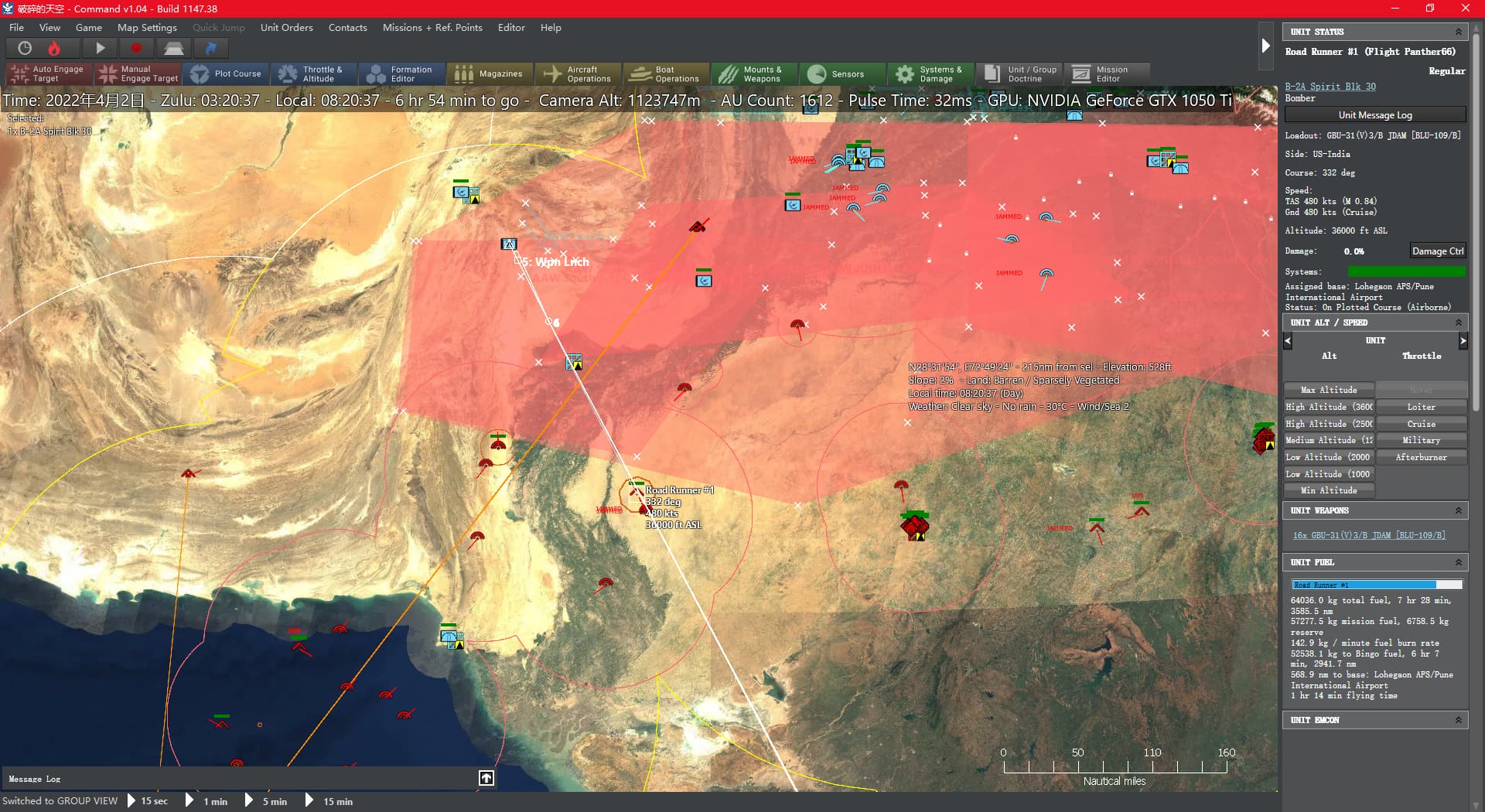

实际上简报当中所给出的信息并不多,但是其实都非常重要。我们根据简报信息实际可以发现,要达成“防御反击”以至于挫败对手战略目的的目的,想定当中处于海边的两个机场很难将其保全,实际推演当中也是以非常快的速度被消灭殆尽,巡航导弹反舰的力量几乎没有,因此只能够依靠DF-21D弹道导弹。想定作者所给的DF-11、CJ-10都没有办法打的到对手的隐身机所在的机场,而对付对方的第三代战斗机,我方凭借PL-15和离与三代机距离不远的歼-20A能够使得自己立于不败之地。

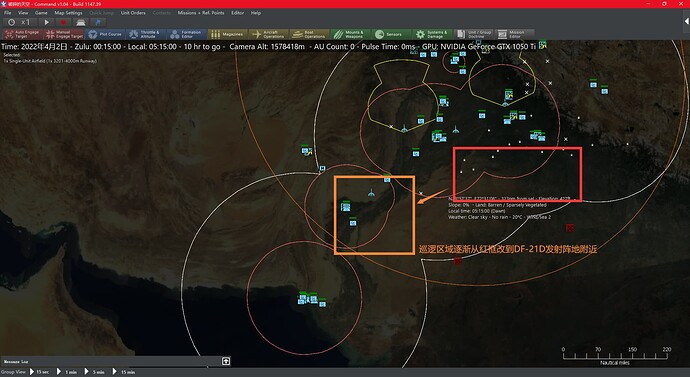

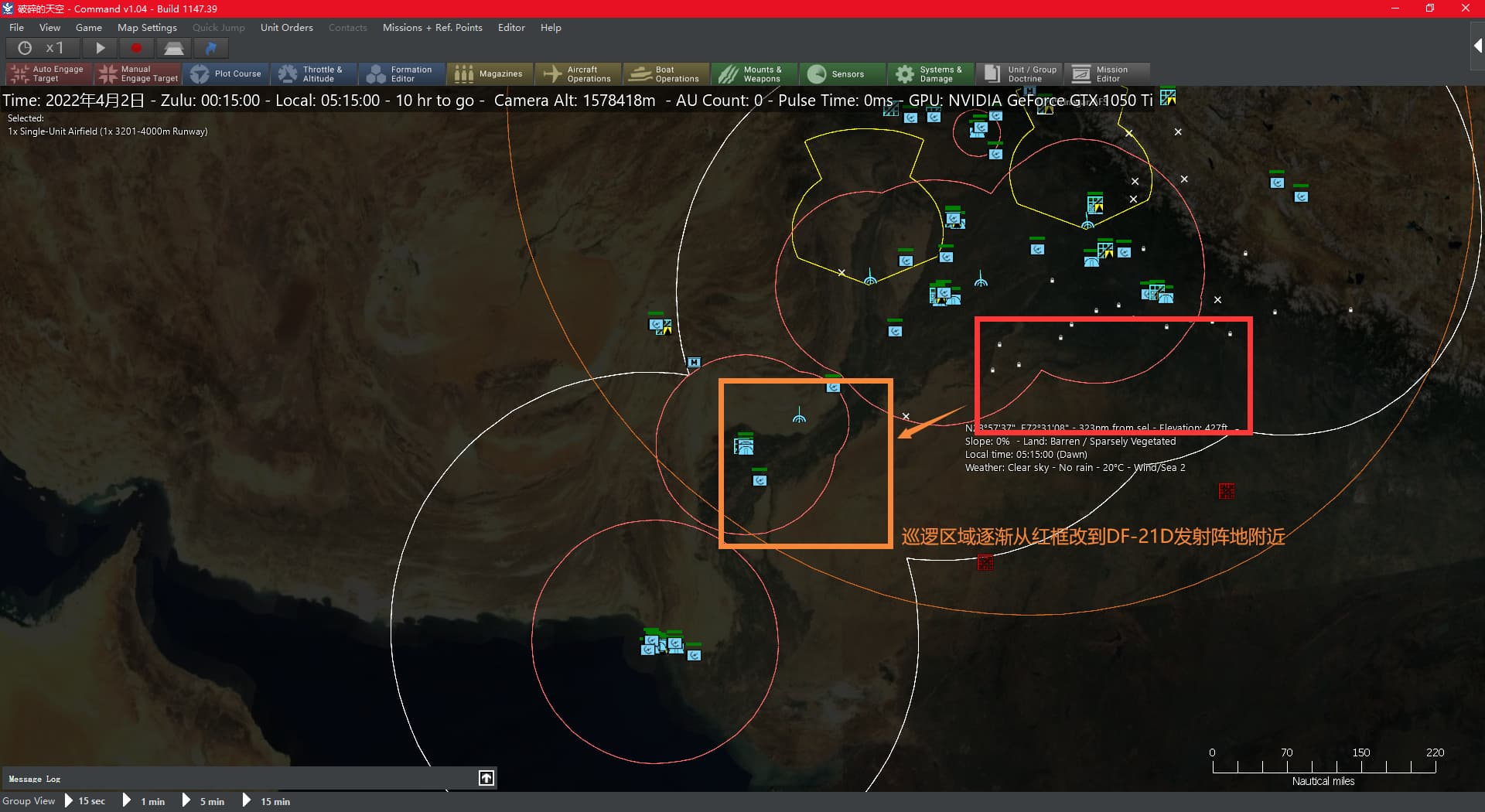

在彻底打垮对手的三代机机群之后,需要指挥员尽快将巡逻区域从原来的针对三代机的划定上改变到保护DF-21D的保护以及防范对手的进攻上。

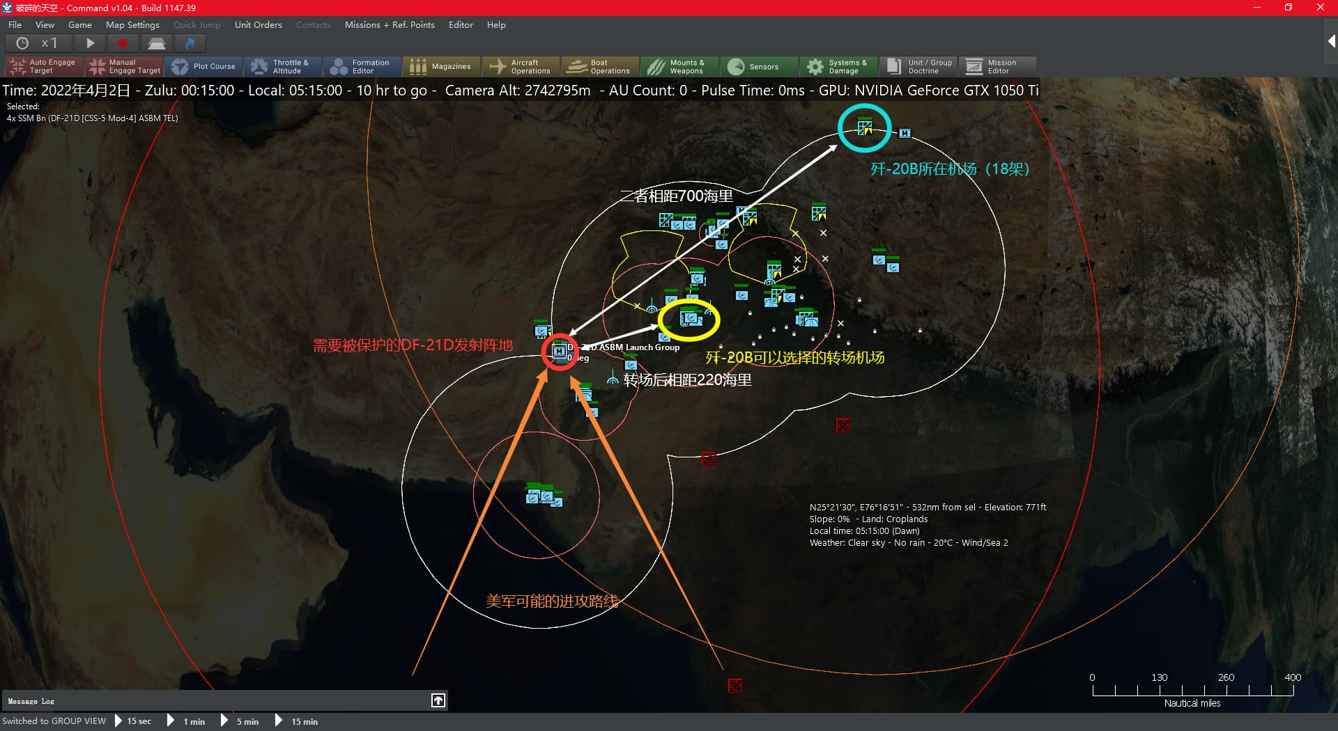

总的来说,虽然在当时来看,利用歼-20来为DF-21D来定位对手的航空母舰的操作已经是十分具有革命性,但是实际上在这个想定当中双方对于决断火力的进攻与防御的相互拉扯,才是本想定难度加大的原因所在。它要求的是指挥员不能够死板地按照原先划定好的巡逻区域,三分之一规则进行“死巡逻”,更需要的是通过判读整个战场环境,发现DF-21D的部署位置实际上是非常尴尬的,它距离己方的战斗机似乎太远且离对方的进攻路线、进攻区域似乎太近。如果不及时地进行机场的调整与调换,歼-20将没有办法发挥出它应有的作用,DF-21D也会在不经意间被彻底地摧毁。
而在这个想定当中的美军如果需要进一步扩大战果,达成其战略目的,实际上摧毁DF-21D是一步非常好的招数。整体思路其实是利用己方的战役决断力量:B-2A来彻底使得对方不再具有反击能力,然后通过一轮又一轮的巡航导弹打击来逐步蚕食对手的机场以及机库。因此在这个战役当中,对于美军来说,战役决断火力应当是巡航导弹以及B-2A轰炸机,而对于另一方,也就是玩家操作的这一方来说,DF-21D和歼-20本身都是战役决断火力,并且需要双方的相互配合。正因想定作者安达曼的海底提督如此设置,使得攻防双方不仅有几乎对等的火力,更加重要的是双方都有彻底摧毁对手的手段,即“战役决断火力”,因此成为了一个笔者个人认为非常经典的双方攻防的想定。
