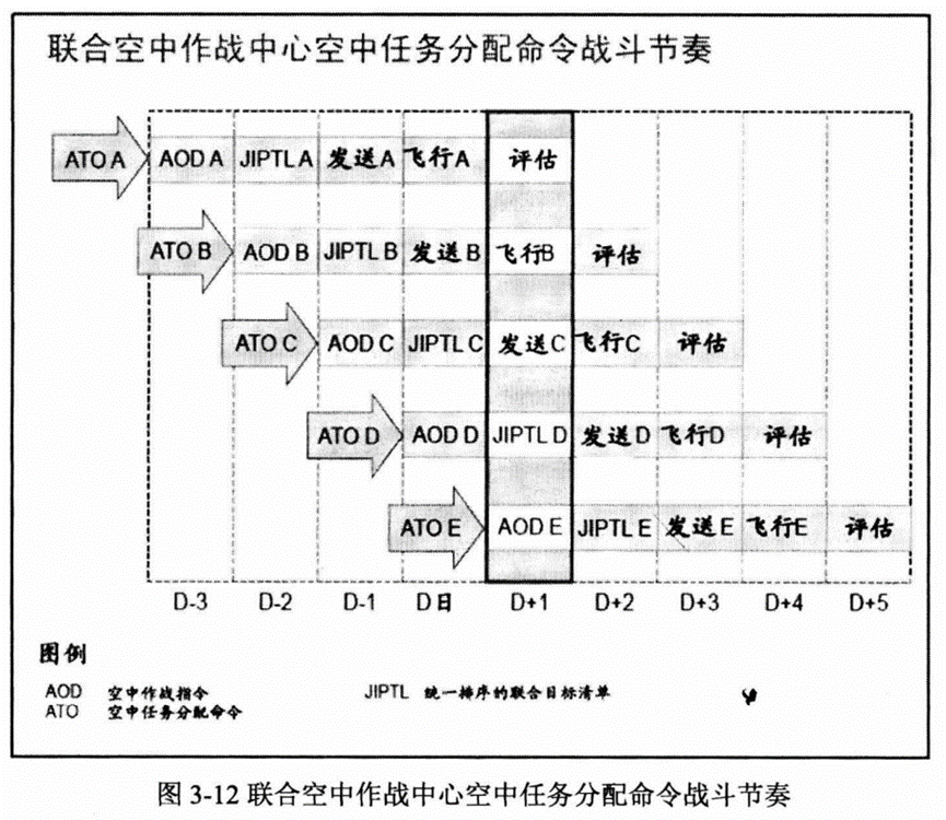

我们可以把ATO理解成一种方法论或工作方法流程,它的目的是把战区指挥官的作战意图转化为可执行的空中行动,并确保空中行动的完成能够推动指挥官意图的完成。ATO的形式是一个不断循环的工作环,它能够使空中行动规划、发布和执行不断滚动推进,不断地更新指挥官的作战意图、不断地选择目标、不断地对一个又一个目标实施打击和战果评估。因此ATO是有时间概念的,一般一个ATO循环周期是72小时,这是美国空军的要求,海军那边是72-96小时。在一个战区中,可能有3到6个ATO在同时执行,每个ATO负责选定几个目标并管理十几个飞机架次。那么在一个战区在多个ATO同时执行的情况下,可在一定时间段内打击十几个目标,并且这个战区有几十架甚至上百架飞机在执行行动。
图 同时实施的ATO

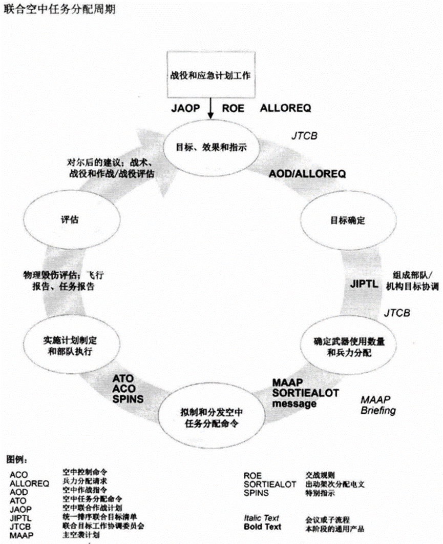

ATO循环被规定分为6个阶段,其顺序是作战指示、目标选定、武器兵力分配、ATO生成发布、部队计划和执行、评估。
图 空中任务周期

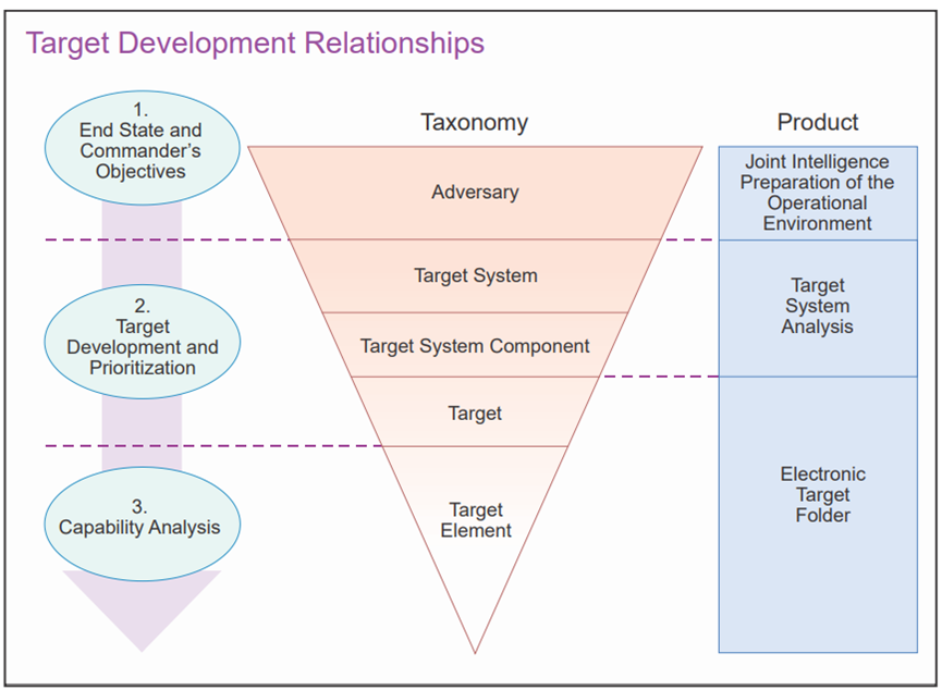

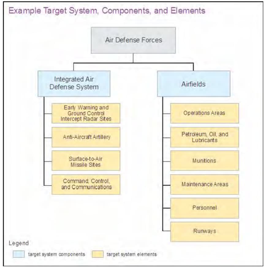

这里我们讲一讲目标选定工作的大概流程是什么样的,首先无论在战前还是战时,情报、监视、侦察(ISR)工作是持续不断的,既要不断地发现新的目标也要定位跟踪已经发现并且确定打击的目标,并且还要观测打击效果。ISR手段很丰富,有卫星、飞机、电磁通信监测、互联网媒体、间谍等。通过这些手段收集到的目标信息将被融合,统一储存至目标库中。而目标工作团队就是从目标库中找出需要打击的目标。但是怎么找出来呢?首先目标工作团队会根据各种情报资料描述的目标之间的联系把这些有联系目标做成目标系统,这个过程叫作目标系统分析。
图 目标系统分析的上有输入和下游产出

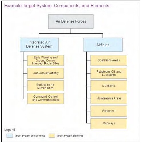

把目标融合成一个目标系统后,根据目标层次划分找出跟目标系统相关联的目标系统组件,根据目标系统组件找出目标系统元素。这种寻找目标的方法是依据敌方国家政治、经济、文化、军事等方面的运作方式。其方法论可以在约翰·沃登的著作《空中战役》溯源,尤其是书中所写的五环打击理论。
图 目标层次划分示例
在目标分析的过程中,目标工作团队会将目标系统、目标系统组件或目标元素与战术任务相关联,确定该ATO循环周期要打击哪些目标和对目标打击的毁伤效果(如摧毁、瘫痪、压制等)。根据战术任务的优先级和时间要求设定要打击的目标的优先级,并分析哪种打击手段适合打击该目标,比如用舰艇发射战斧巡航导弹打击比较好还是空中部队投弹打击比较好,这种打击手段分析的依据包括地理、敌情、态势、己情等要素。还要确定打击目标的时刻,形成目标提名草案,由指挥官审批。

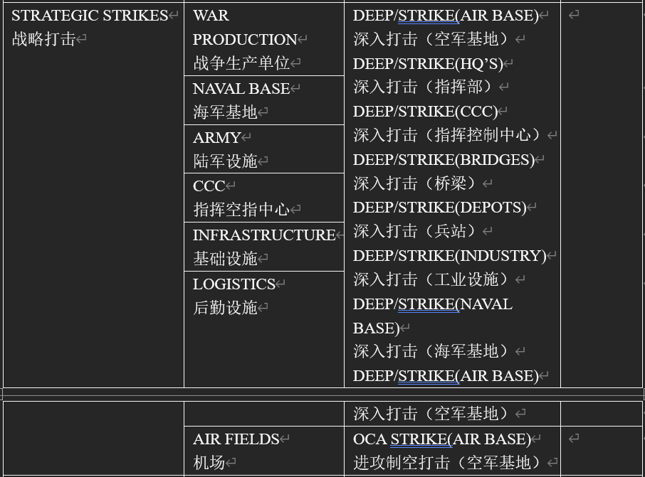

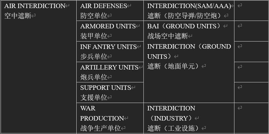

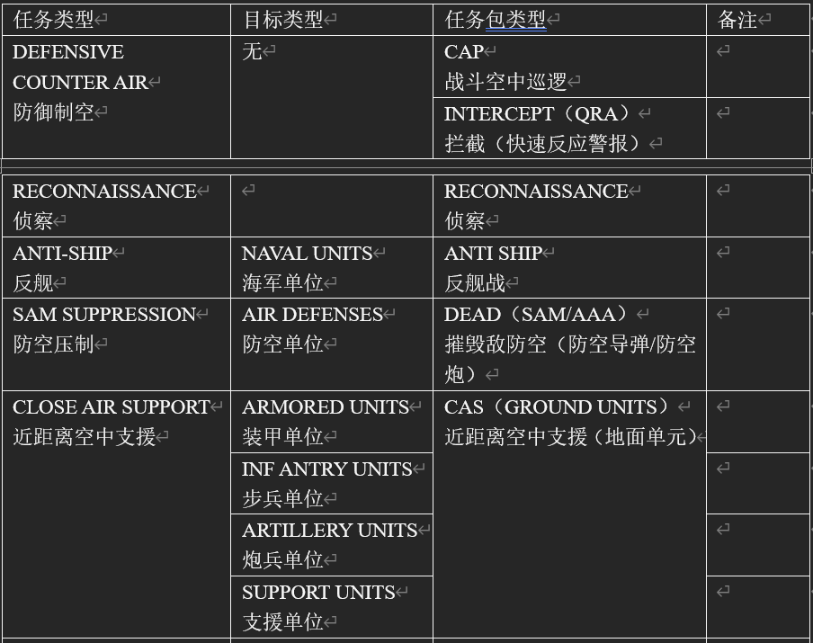

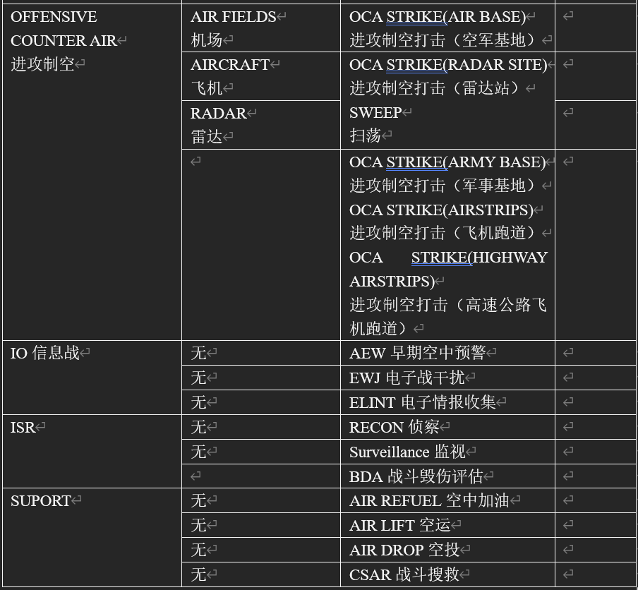

确定弹药型号后,根据兵力分配计划筛选能够挂载该型弹药的飞机,设定飞机挂载方案,根据各航空部队的飞机型号、飞机可出动状态、驻地机场与目标距离,选定执行打击的飞行编队,形成打击任务包。任务包的类型有很多种,要根据行动的目标、任务来决定,部分如下:
表 任务包类型
需要注意的是,这个顺序并不是墨守成规的,因为有效打击目标的弹药型号往往由很多种,比如打击一座雷达站,既可以用导弹也可以用炸弹,导弹可以在相对安全的距离投放,而炸弹则风险较大,但是炸弹的打击效果好、成本更低,所用武器决定了兵力的运用方式。所以上述选择要根据敌情我情态势来决定,最终的决定要充分考虑风险和效益,这往往是一个繁重的建模、仿真、推演、分析的过程,而CMO这款工具就比较适合做这种分析。

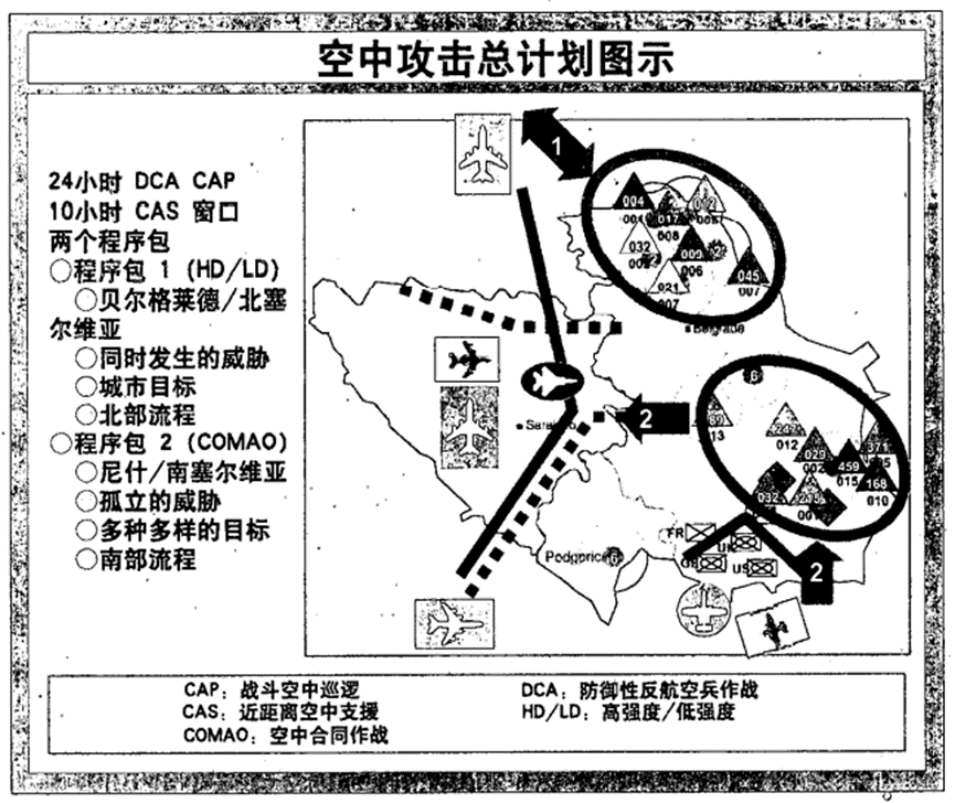

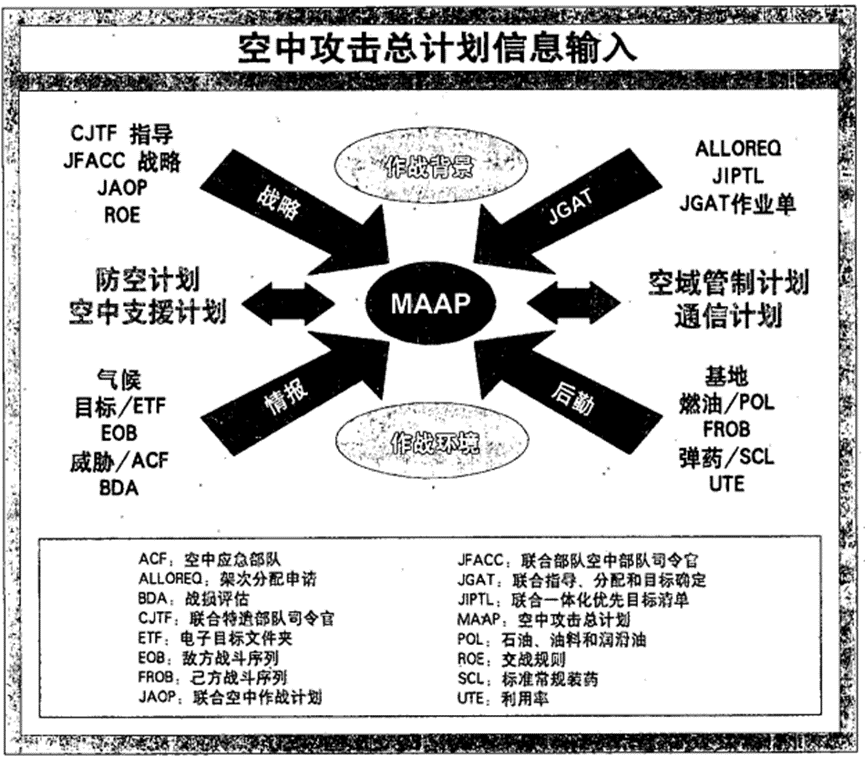

确定了上述要素后,开始制定主攻计划,或者叫主攻击计划,或者叫主空袭计划,反正我看到的资料叫什么的都有,它的英文是Master air attack plan,简称MAAP。主攻击计划确定的是打击单元对目标的打击方式,主要包括何时起飞、何时投弹、行动路径、战场空域划分等。注意这里的并不是要规划飞机行动的详细飞行计划表,主攻击计划是一个相对粗略的行动计划,它明确的是打击目标、打击时刻、执行编队、武器配置、攻击路径、通信计划、空域计划、IFF敌我识别计划。明确这些要素需要根据地理、敌情、我情等影响行动的综合要素来确定。在CMO中,这特别考验玩家的专业知识储备和运用,在实际中,需要多个领域的专业团队来协助或指导主攻击计划的制定。
图 主攻击计划的输入和衍生
图 主攻击计划图示
主攻击计划完成制定后,武器工作团队要根据战情为主攻击计划分配支援计划,支援计划包括:护航、扫荡、防空压制、电子战、空中加油等,根据支援计划的类型分配具备所需能力的飞机,形成支援任务包,这些支援任务包将为主攻击计划编队架次提供各方面的支援,确保任务完成。
另外,根据战术任务的需求、指挥官作战意图或主攻击计划的需求,武器工作团队还要规划防空计划,这里包括防空武器部署、防空空域划分、防空战斗机编队架次分配等。
最终,武器与兵力分配工作会生成主攻击计划简报等一系列文件,发布至空中任务指令团队,空中任务指令团队开展下一阶段工作。

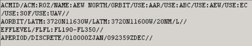

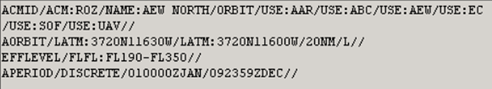

同时空域管控团队要根据武器工作团队的空域计划生成空域管控指令,描述空域类型、各个空域参考点坐标、高度范围、空域使用者等要素。这些信息将被执行部队用于精细的航线规划中,空域管控指令的示例如下:
图 空域管控指令

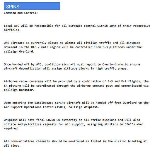

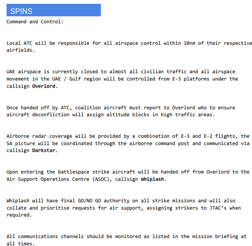

另外特别任务指令团队要根据主攻击计划的需求、指挥官意图生成特别任务指令,特别任务指令一般为文本,是部队执行行动的约束或指导。
特别指令格式:
1)指挥与控制:描述任务指挥控制关系。
2)交战规则:
a) 飞机分类:己方飞机、友方飞机、民航飞机、未知飞机、敌方飞机。
b) 敌人意图:针对敌人威胁我方反应措施、敌对意图识别方式。
c) 预定目标:对计划目标处理措施。
d) 动态目标:对时间敏感目标处理措施。
3)任务执行方式:描述任务如何执行、注意事项。
4)术语:描述通信需要使用的术语、定义。
例如:
图 特别任务指令示例
