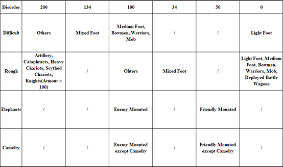

二. 干扰值和干扰&凝聚力修正值相关
干扰值有2个来源,分别是地形和象/骆驼,取最高。
例: 一个Cavalry部队与敌方Camelry部队在Woods地形上肉搏,来自Camelry的干扰值为100,来自Difficult地形的干扰值为200,则干扰值取200。
一些近战Capability有对DISORDED和SEVERELY DISORDED的要求(例如Offensive Spearmen在SEVERELY DISORDED情况下POA为0),其中DISORDED状态干扰值大于0且小于等于100,SEVERELY DISORDED状态干扰值大于100且小于等于200。
Stakes工事对于护甲值大于等于100的步兵(各种骑士)视作Rough地形。
干扰&凝聚力修正值的来源分别是干扰值和凝聚力,取最低。

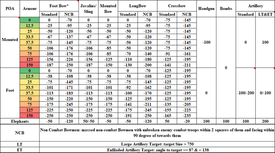

POA表
注1:所有战车被射击时其护甲值为50 (即Armoured)。
注2:步兵的Bow Percent小于等于20不视作有投射能力。
注3:Battle Wagons被火炮射击时,无法被视为Large Artillery Target(Size大于750为大型火炮目标)和Enfiladed Artillery Target(纵射)。
注4: 火炮射击步兵POA值,左值对应射击目标为非火炮步兵,右值对应射击目标为Artillery。
注5:每100 POA大致相当于33%的修正。

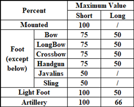

有关远程Capability的Percent上限
在实际游戏的计算中,长射程情况下非火炮Capability的Percent需乘0.5(例100%的Crossbow在长射程射击时只计50%),火炮为66%;在短射程情况下,非Light Foot步兵其Bow, LongBow, Crossbow, Handgun的percent上限为75,其Javalins, Sling上限为50。(实际游戏中不存在拥有Handgun, Javalins, Sling的非Light Foot步兵,或许未来出美洲会有吧)
通常Bowmen因为近距离吃Non Combat Bowmen(简称NCB)的-70 POA惩罚以及近距离射击武器percent 75%的上限限制导致近距离伤害偏低(相较于远距离射击增幅不大)。
拿Muslim Crossbowmen(Crossbow 100%),西欧最常见的投射步兵Crossbowmen(Crossbow 100%, Swordsmen 50%),Pavisiers and Crossbowmen(Crossbow 66%,Defensive Spearmen 34%,ordsmen 33%)三个单位做例子(除Percent和-70 POA外不考虑其他因素)。近距离射击时,Muslim Crossbowmen会吃NCB和75%上限惩罚,Crossbowmen只承担75%上限惩罚。以Crossbowmen远距离射击的伤害为标准,三者近距离射击的伤害大致为112%, 150%, 132%,远距离伤害大致为100%, 100%, 66%;100% Crossbow的步兵和66% Crossbow的Pavisiers and Crossbowmen在近距离射击时的作战效能相差不大。
Percent上限和射程

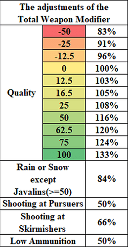

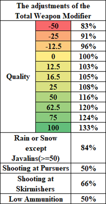

Total Weapon Modifier的调整值
Total Weapon Modifier这个名字是我随便取的,方便理解。Total Weapon Modifier由POA和Percent两个值计算得出,调整值还要根据下表进行修正。
该表仅供参考 (实际计算比较复杂)

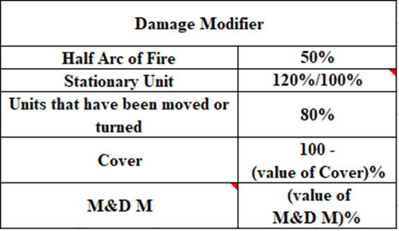

远程射击的基础伤害由Total Weapon Modifier,Size和Damage Modifier(随便取的)三项进行修正。

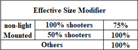

Size:
非Light Horse的Mounted部队进行投射时,若其远程Capability的Percent值和为100时(即100% Shooter),Size需乘0.75。
Damage Modifier:
该表仅供参考 (实际计算比较复杂)
注1:静止状态下的火炮没有20%的增益,即Stationary Unit修正值,左值对应非火炮部队,右值对应火炮。
注2:M&D M为干扰&凝聚力修正值(见前文)

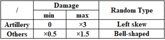

伤害上限与下限
伤害的随机分布
除火炮外的投射伤害值(也包括冲击和肉搏时的伤害值)呈正态分布;火炮的投射伤害值平均数约为中位数的2/3。
