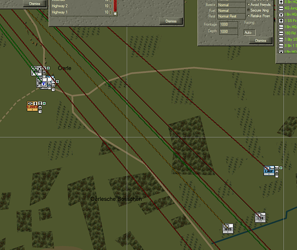

在工具栏中。
捕获3

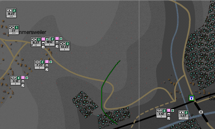

我们可以使用其规划路线。

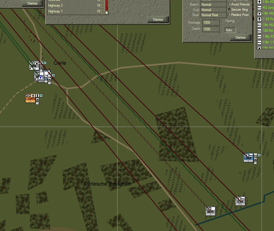

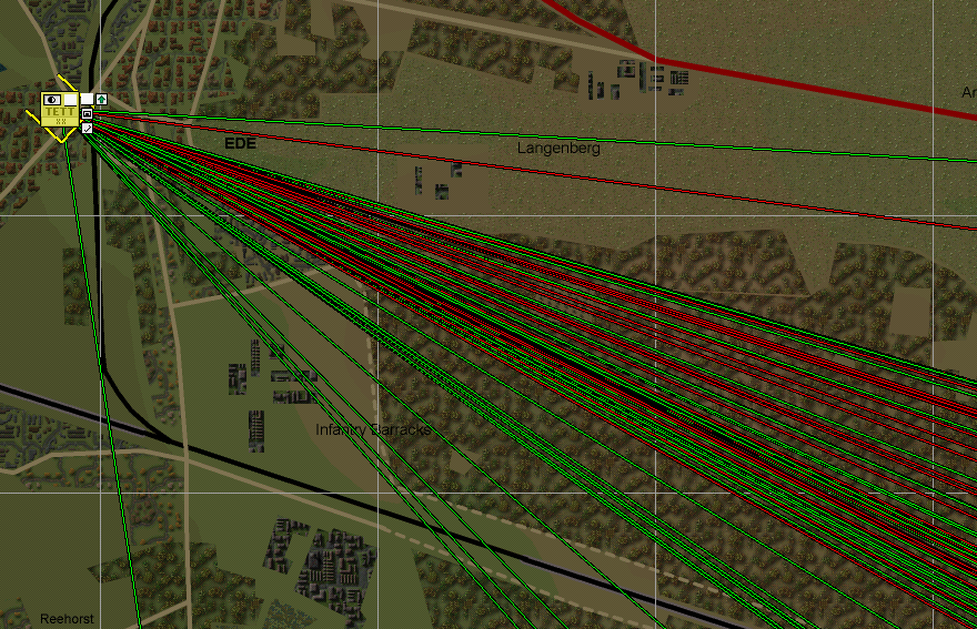

路径附近的红点是因为每个移动格子(100m)被移动代码检察了,如果检察的区域够多,你能感到明显的停顿感在这条路径被画出来之前。

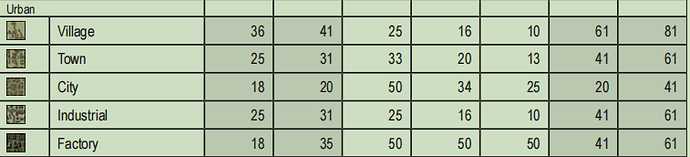

地形特征是按照一定顺序分层绘制的,如一条道路放在了一片空地上.
但不论这些地形特征是按照什么样的顺序叠加在一起的,它们仍然保持对战斗,移动,和视野的影响
比如说你可以看到单个道路的地形特征是对视野和Vulnerability没有任何影响,可是往往在游戏中地形是由多个地形特征叠加在一起的。

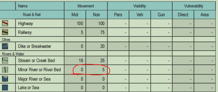

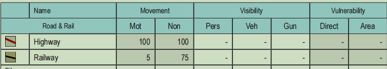

一般来说,桥梁、道路、铁路、河流、堡垒和城市地形是优先使用的——换句话说,如果它们存在,它们的影响将被使用,而不考虑其他地形特征。(比如有一条小河minor river叠加在空地上,如果都考虑那么对步兵的移动影响就不是5%了)道路和铁路对移动的影响只有在部队使用移动阵型road column时生效

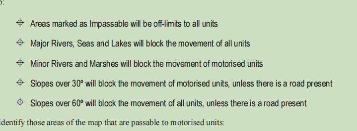

坡度超过30度便会阻挡机械化单位的移动,除非那有条路
坡度超过60度便会阻挡任何单位的移动,除非那有条路

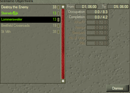

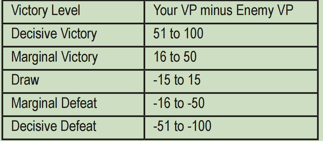

捕获10
用你的胜利点减去敌人的胜利点。要注意的是这个天枰面板的计算假设了你能获得当前占领目标的Completion 胜利点,也就是说当游戏在此时结束时,你获得了Comletion胜利点所计算的结果,也就是说这个计算是过于乐观的。

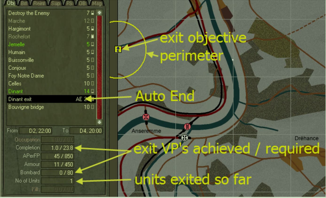

12

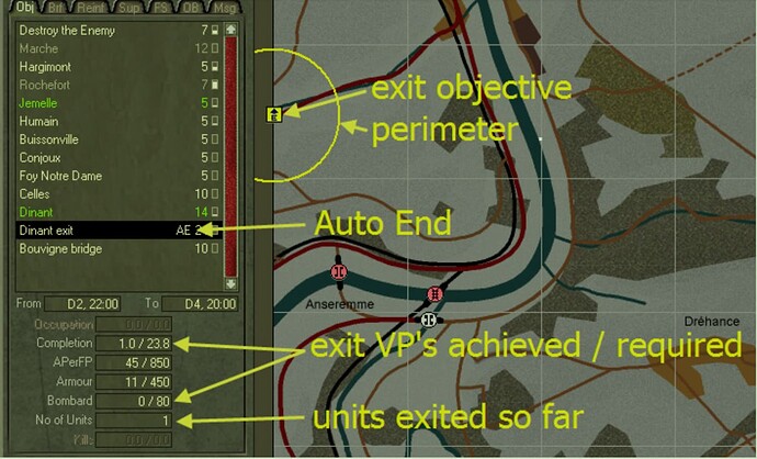

通过撤离部队也可以获得撤离点(撤离的部队就直接消失了,你不能再召回)
*获得的分数由反人员火力,装甲值,轰炸火力决定,你不能通过撤离更多部队来获得超过最大值的胜利点数,也不能通过撤离更多装甲来补偿获得其它2项的点数,其它同理。*AE=AUTO END 即但这个目标完成后不论剧本还有没有时间都当场结束。
有些剧本你不能通过杀伤敌人获取胜利点,但记住敌人杀伤你的部队可能获取胜利点数。

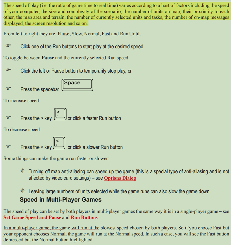

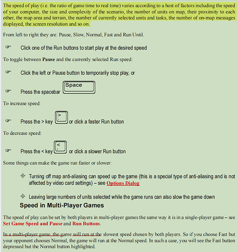

4 游戏运行速度

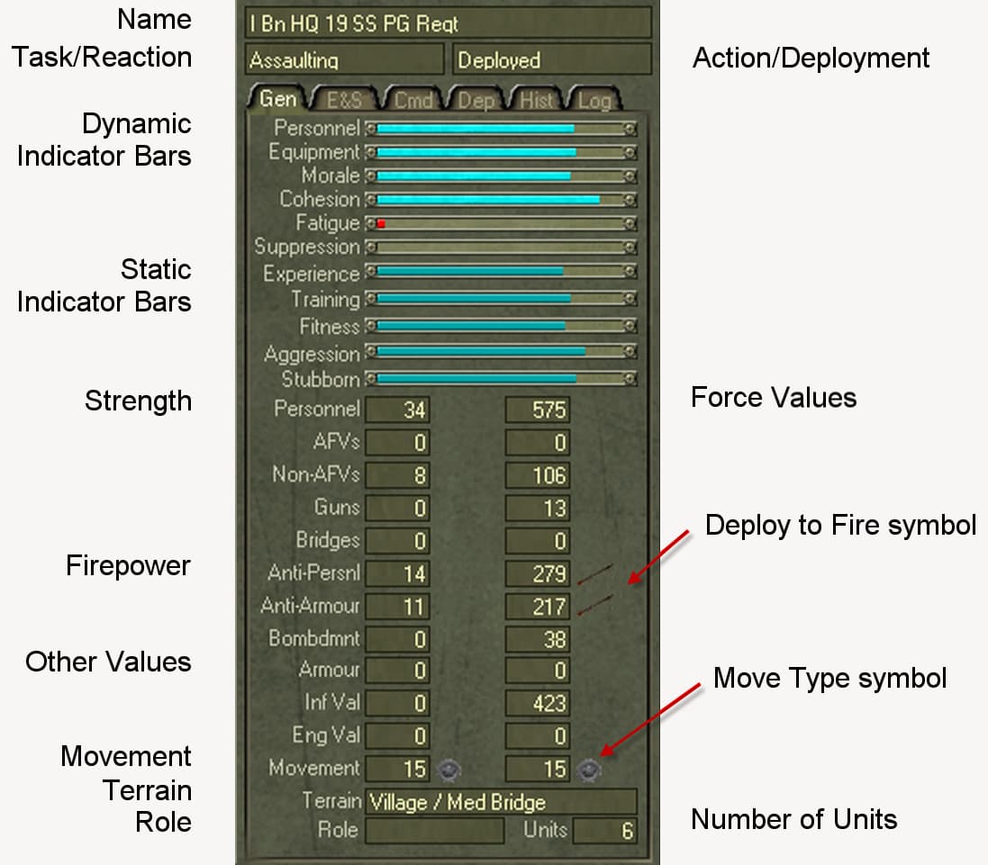

Morale(战斗意愿)表明你的部队的战斗意愿

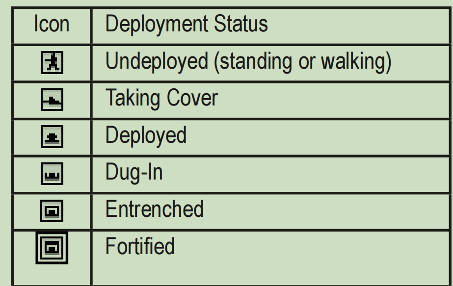

部队从Taking Cover到Deplyed要10-60分钟,到Dug-in要2小时,到Entrenched要2天。如果地图上有堡垒地形,那么就直接是Fortified.你的部队如果部署的地方已经有别的部队驻先前扎时建立的阵地,他们便会接管。
Dug-in:部队挖了狭窄的战壕
Entrenched:部队给战壕盖了顶以减少炮火伤害并完善了战壕
Fortified:部队占据重型防御工事,如城堡或强化的钢筋混凝土掩体

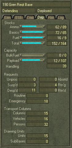

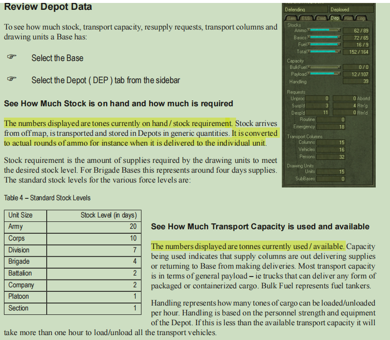

我将从上往下讲解这张图
5
Stocks(库存主要由弹药(ammo),基础物资(basics)和燃料(Fuel)这3项构成,单位都是吨。
注意62(on hand)/89(Stock level)的单位是吨,代表的意思是现有62吨弹药,总共需要(Stock level)有89吨弹药
需要这么多弹药的是Drawing Units,可以看到有15个单位,一般来说单位越少总共需要的弹药就越少。
总共需要其实是指再X天内所需要的,但我认为这没意义,因为你可以不开火不移动来不消耗弹药和燃料。但基础补给是无论如何都要消耗的。假如这是个营级(battalion,我知道这是团级regt补给单位,但是表格中没有团级)补给单位,那么我们看到Basics 72/65,就意味着65吨基础物资补给可以给依附于这个后勤基地的单位(Dwaring Units)用2天。
11

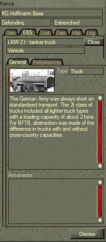

好的把目光转向Capacity(运输能力,吨)

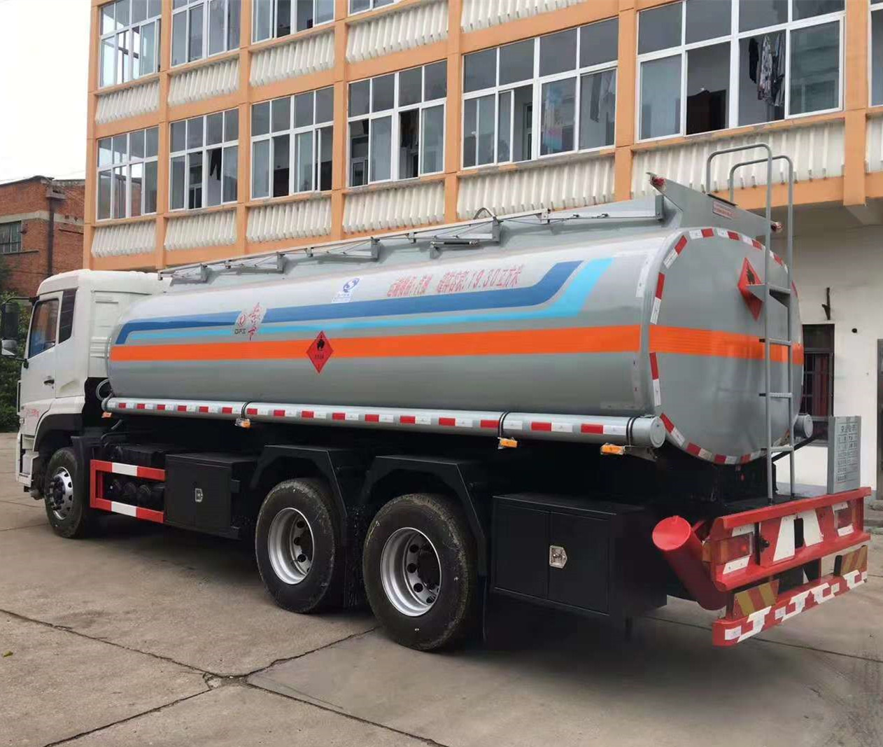

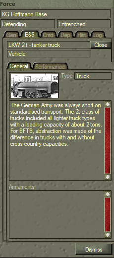

BulkFuel(散装燃料)0(used)/0(available) 也就是说运输散装燃料的能力为0,这并不意味这你不能运输燃料,那为何为0呢?实际上这代表着油罐车的运输能力。
也就是说你的部队没有油罐车所以没有能力运输“散装”燃料。(tmd感觉我好多废话,而且这玩意我还是想了好久才想到的)
而Payload 12(已经使用的)/107(可以使用的),意味着你的总共运力107吨中有12吨被使用了,运力可以由人力,畜生,汽车提供) payload可以运输任何东西 ,这时能运输燃料是因为燃料储存在了燃料桶里(差不多这个意思),但是tmd游戏里显示燃料只显示Fuel多少多少,我也不知道这样搞的意义何在。
而且tmd我去论坛搜索发现有时候已经使用的吨数大于可以使用的,例如100/10,而且有时补给单位的人员会减少过一段时间再增加。tmd手册也没说这种情况,我根据手册内容只能猜测这是因为补给单位派车队时会减少单位中的人数和装备,而可以使用的代表着你补给单位剩下来的人的运力,也就是那些没派去车队的剩下来的运力(我语文不好,tmd知道原理但又不知道怎么表达,tmd查这么点破内容了我几个小时,而且我还是有点困惑)
把目光转向Handing(单位同样是吨)代表着多少吨货物可以在一小时内卸下或装载。这个数值由人员和装备决定。如果少于可以使用的运输能力,那么就会花超过一小时来装卸(我也不知道这有什么用)
目光转向Request (请求)这代表着前线单位的请求补给
Unproc=Unprocessed request,未处理的请求
Susp’d=Suspended request 被搁置的请求(因为你的部队补给线被断了)
Desp’d=Despatched 已发出补给的,
Abortd=Aborted 放弃的(因为你的补给线受到敌军威胁了,补给车队在往回赶)
Rtn’g=Returning 正在回来的(已经成功运输补给且正在往回赶的)
Rtn’d=Returned 刚刚回来的 正在被重新吸收回补给基地(你看我就不知道这个有什么意义)
Routine(日常):代表着早上六点和晚上六点时后勤事件判定时前线部队发出的正常补给请求
Transport Columns:运输车队
Columns:车队 这个数值等于你已经发出的车队和正在赶回来的车队
即Columns=Desp’d+Rtn’g
Vehicle和Persons就代表这你用了多少辆车和人派出去
Emergency(紧急):代表着前线部队严重缺乏补给所发出的请求
补给单位优先处理紧急请求,其次再处理日常请求,如果补给单位储存的补给很少,那么假如说一个单位要1吨的弹药,补给单位只会给少于一吨的弹药,以便其它请求补给的单位也有弹药用。而且给紧急请求的补给相对更多
SubBases:就是编制更小的补给单位,比如说一个师级补给单位可能下辖几个团级单位。

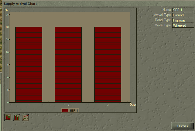

百分比的意思就是假如你的最高部级单位是师级,而师级的补给等级(stock level)是7天,也就是说这个图标显示的30%就意味着当天到的补给最多只够这个师用7X0.3=2.1天。

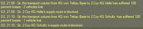

然我们看下补给的整个流程:前线单位发出补给请求。部级单位判断是否接收,如果接受便会派出车队,并选择一条补给路径,为了减轻cpu处理压力,这个车队并不会以实体的形式出现在地图上,而是会判断是否能到达前线单位,如果不能(因为敌军),那么就会放弃并返回补给基地,如何可以,再判断会受到多少损失,并减去这些损失然后达到前线单位。如果有损失,你会接收到信息
26
损失100%就说明补给线彻底断了,
补给线有3种状态 完全正常(绿色,说明你上次派的车队没收到任何损失)
受到威胁(黄色,受到一定损失,但依然有部分补给穿过敌军的火力)
切断(红色,全部都损失了)
如果你的补给车队到达前线,便会判定有没有安全路径返回,如果没有,车队便会停在那里,然后等一会再次判断(如果附近有敌军那这个车队就gg了)
