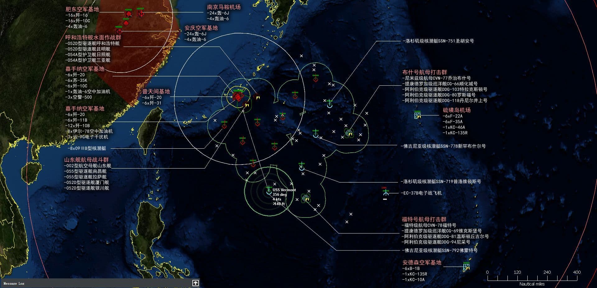

笔者认为可以就未来所可能出现的一些新的博弈点展开讨论,当然依托的仍旧是CMO平台,所采用的想定是比较经典并且数据较多的Carrier Hunt 2021想定。当然笔者在原本的想定之上做了一些非平衡性的改进,以展示在新装备或者新的作战模式投入之后所产生的新的优势。

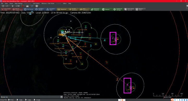

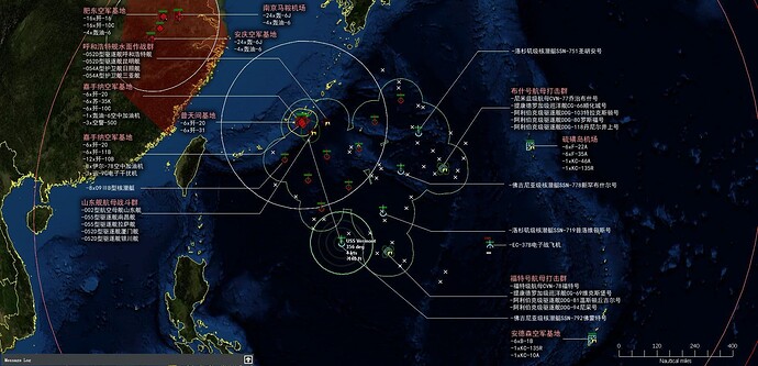

无论是“一般进攻线”还是舰队防空当中所提到的“威胁轴线”,都代表着轰炸机从起飞到释放反舰导弹这一过程当中的最短路线,也是最常用的路线,当然也是最值得防范的路线。因此在Carrier Hunt 2021当中,在情报体系的支援之下(实际上在想定当中是想定作者只做了这么些个机场)从蓝方视角来看,以自身的两个航空母舰战斗群为进攻线/威胁轴线末端,所能够画出的对手的一般进攻线/自身的威胁轴线如下图所示:
可以轻松的发现,无论是线束1还是线束2,在越接近末端的时候,线束当中每一条进攻线/威胁轴线之间的距离就会越短。那么AAW区域所必须划定的面积就越小。而如果保持制空飞机数量不变的前提之下,AAW区域面积越小,就越有利于飞机的集中,就能更好地抗击反舰导弹的来袭。
以轰-6为例,一架轰-6能够携带4枚鹰击-12超音速反舰导弹。在CMO的位面当中,鹰击-12的反舰导弹速度在1500节以上(v487版本),而轰-6的巡航速度为480节左右。那么,提前击落1架轰-6将等于拦截下了4枚鹰击-12,并且轰-6的飞行速度、飞行高度以及轰-6的拦截难度都要比鹰击-12要低。因此从拦截方的角度来说,拦截轰炸机的效率,要比拦截超音速来袭的反舰导弹的效率要高。在这一基础之上,就需要AAW区域向距离航空母舰更远的距离进行划定,并且最好能够使得战斗机巡逻在在鹰击-12发射范围之外。这样即使在拦截任务当中漏掉了一部分的鹰击-12,也能够通过自身的传感器将鹰击-12的飞行角度以及飞行高度传给指挥官以及预警机和舰队,使得整个舰队的防空作业能够更早地展开,将雷达集中向鹰击-12来袭的方向扫描,相比于平时更早地做出OODA环,这也有利于舰队更合理地分配防空弹药。

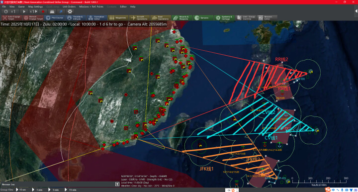

例如在想定次世代复合打击群当中,在初始地图当中出现了多个机场目标,并且比较分散,一条一条地验证威胁轴线会比较麻烦,那么就可以通过寻找最两端(在图中南北)的机场来划定两个最“偏”的威胁轴线,这两条轴线之间所形成的区域应当能够覆盖住全部可能进攻的机场。而如果AAW区域能够覆盖住最“偏”的威胁轴线,那么也能够覆盖住其他的威胁轴线,AAW区域的设置也就是成功的。

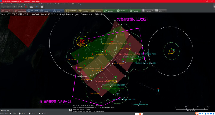

话虽如此,预警机对于另一方五代机的飞行员们,仍旧是一个非常高价值的目标。因为在近未来的时间之下,预警机对于四代机以及反舰导弹的探测距离仍旧非常远。打下对手的预警机能够有效提升友军四代机和反舰导弹在巡航段的生存能力。下图所示了在Carrier Hunt 2021当中,对于南、北两个预警机巡逻阵位,红方五代机利用自身隐身优势,绕过对手的AAW防守区域来对对手预警机发起攻击的一个比较有效和合理的进攻路线(编辑模式下的上帝视角):
但是如果细细研究这两条进攻路线,还是可以发现这两条进攻路线在最尾接触预警机的一刻是非常危险的,因为预警机的巡逻区域十分靠近对手的防空舰,而如果以E-2D对于歼-20的发现距离在90海里左右的前提之下,E-2D是有能力为标准-6提供数据链引导将来袭歼-20击落的。因此能够在对手正面AAW区域的战斗机数量与质量与己方相当,以及盾舰数量尚多时,偷袭预警机这一关键节点似乎成了一个不那么好的选择。

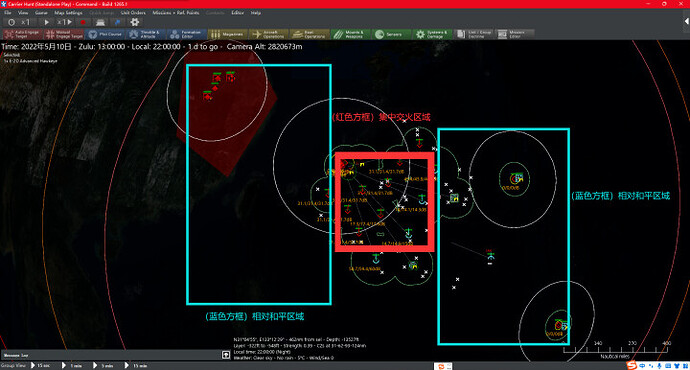

在蓝方的加油体系当中,目前常用的大型陆基起飞的加油机有KC-135、KC-46、KC-46A、KC-130、KC-10,当然也存在着利用F-18改装的伙伴加油机以及MQ-25隐身无人加油机的较为特殊的型号。可以发现,大多数的加油机都是由大型的运输机或者客机改装而来,本身很少再进行相关的隐身性改进,因此在茫茫的大洋之上,这些加油机大多数都是现代雷达当中十分容易发现的目标。当然因为这些目标本身辐射出的电磁信号较少,因此ELINT设备能够发现这些目标的可能性也相对较低。要摸清这些加油机可能的巡逻区域,就需要摸清这些加油机的服务对象——路基战斗机们起飞之后到达AAW区域的路径。在这里,如果引入一个来自于竞技游戏csgo当中的热力图概念,对于战斗机进入AAW区域的路径就要好预测的多。

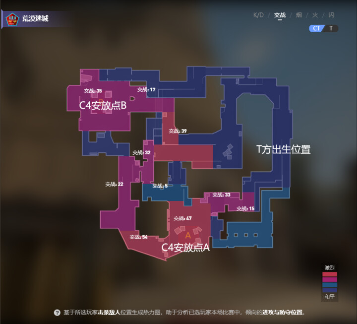

在csgo完美对战平台当中,会在一局游戏结束之后统计出玩家的对战的热力图,热力图会显示玩家在某一个区域的击杀频率。而可以在热力图中发现,双方交火往往是围绕A、B两个C4安放点展开,A、B两个C4安放点无论对于CT还是对于T方,都是非常重要的位置。对于T方的初始出生位置,交火的频率就会小很多。但是如果CT方队员能够利用“前顶”战术,在回合时间内渗透到交火频率较低的T方出生点,那么这个队员将能够获取大量的信息,为队伍准确判断出T方的进攻方向,并且能够在出其不意地偷袭T方进攻队员后方,达到挫败T方进攻包点的目的。
如果将热力图概念引入到CMO有关于西太平洋的推演当中,也能够看得出双方主要交火的区域:也就是双方重要目标之间。而推演当中,对于航空母舰后边的区域,都不是防空和战斗机交战的重点区域。

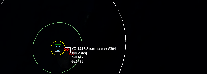

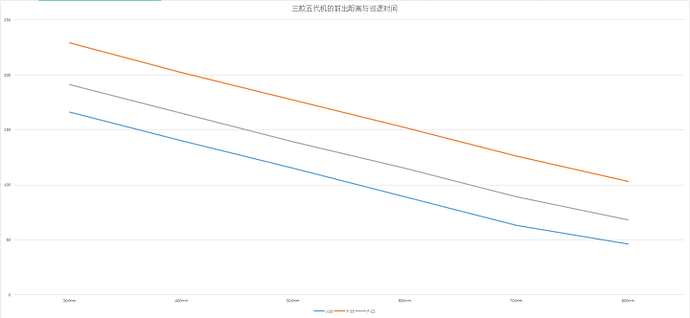

在大致推断到对手加油机的航路之后,就需要推测到加油机可能的巡逻区域,在推演Carrier Hunt 2021当中,加油机主要服务于五代战斗机,例如F-22A、F-35A,因为这两种从硫磺岛机场起飞的飞机需要经过大概300海里的奔袭才能够抵达预定的巡逻区域,如果是换到了安德森空军基地起飞奔袭的路程将达到800海里。笔者对于CMO当中3种典型的五代机进行了战斗机巡逻阵位的前出距离和巡逻时间关系的测试(Transit speed:Cruise; Station speed:Cruise),测试折线图如下:

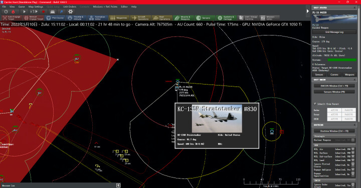

其实从这个折线图也可以反映CMO对于战斗机油量的机制主要是根据载油量除以每一个单位时间内的耗油量来计算。如此,假设对手的F-22A从路基机场起飞,通过长距离巡航+空中加油来抵达AAW区域,那么长距离巡航在1000海里之内,加油机的巡逻位置是越靠近AAW区域,对于战斗机在巡逻区域的留空时间就越长。此时如果隐身战斗机企图在加油机处于巡逻区域巡逻的时候绕过对手的AAW区域进行突击,效果可能将不会太理想。例如下图的想定Carrier Hunt 2021当中,从安德森空军基地起飞的KC-135R的巡逻区域在南部航空母舰舰群的后方几十海里,处于防空系统的拦截范围之中。笔者在指挥歼-20对对手正在巡逻的加油机尝试发起过侧向突击,效果并不理想。果不其然,歼-20遭到了对手舰群防空火力的覆盖。
如此一来就需要我们进行思路的转换,在前文所提到,一般来说,推演指挥对于相对和平的区域,搜索和保卫的力度并不是那么大。如此笔者就想着通过歼-20带着副油箱,在进行过一次空中加油过后,重点打击正在从巡逻区域返航或者是正在前往巡逻区域的加油机。在这一过程当中,加油机是最为脆弱的:首先加油机在这一个时候有不小的概率是独自飞行的,并且在这一片比较大的区域当中很少会部署相关的宙斯盾舰。在推演当中,歼-20虽然能够顺利抵达从安德森空军基地以及硫磺岛机场到各自加油机加油区域之间的轴线,但是由于需要一路上谨慎地躲避可能会在同一轴线上出现的敌方战斗机,以及防止在前方AAW区域巡逻的战斗机发现自己,因此耗费的油量、所做出的提前规避机动要更多,虽然在进攻线2上对从硫磺岛起飞的加油机取得了一定的战果,但是在南部进攻线1上对从安德森空军基地起飞的加油机的打击效果还并不是特别理想。
在此转变一下思路,因为在相对和平区,加油机(尤其是返航的加油机),能够受到的保护较少,如果赶不上碰巧有起飞的战斗机捎带保护,那么在从机场到巡逻区域的阶段,或者是从巡逻区域到机场的阶段,就是加油机最脆弱的时候。但此时,加油机成为了一个时间敏感且地点敏感的目标,如何解决对加油机的发现和监视问题?

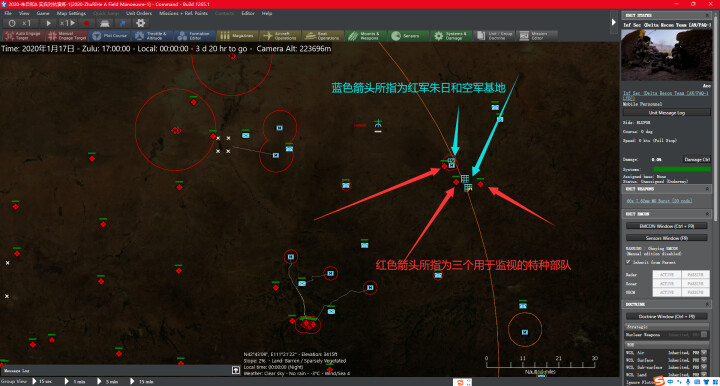

在这样的情况下,就需要一个更加直接的探测手段,一个能够兼顾监视对手战斗机起飞以及寻找对手加油机位置的手段。此时一个来自笔者之前的一个想定“2020朱日和-A实兵对抗演练”当中的一个设置给了我灵感。
图中,蓝军特种部队扮演的是三角洲特种部队,渗透到了距离红军朱日和主基地不到1公里的距离。这一支特种部队所负担的任务并不是主动进攻朱日和红军主基地,而是监视并报告每一架从朱日和主基地起飞的战机,以便蓝军实时掌握红军战机的动向。由于这一支特种部队十分隐蔽,以至于即使武装直升机和无人机都没有发现他们。
如果我们将类似的作战思想放到Carrier Hunt 2021当中,在硫磺岛机场和安德森空军基地附近埋伏一只只看不打的“特种部队”,实时掌握对手战斗机的动向,那么对于偷袭的歼-20来说,将会少掉提防对手F-22以及F-35通过数量优势从同一路径上围歼自己的可能。

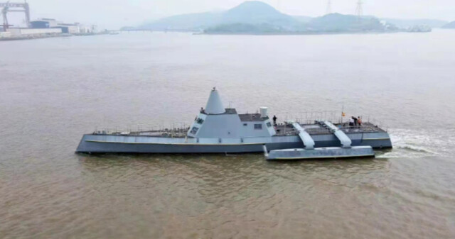

在这样的需求和灵感引领之下,可以发现要达成这一战术目的,就需要一艘能够携带着光电设备或者是相控阵雷达的水面舰艇,并且这种舰艇能够悄悄地从对手庞大的舰队当中渗透过去。那么就可以对这种装备进行一个大致轮廓的描述:隐身性较好,舰艇船体身材较小,具有低可探测的能力。当笔者翻看了一下现有装备的数据库以及往期的想定时,可以发现在无人艇上添加一个相控阵雷达是比较合适的。
在现实世界当中,无人艇也在被多个国家所研究。例如美国的“海上猎手”无人艇和以色列的“海鸥”无人艇。这里笔者在想定当中让以色列的“海鸥”无人艇代替红方正在研制的无人艇,并在“海鸥”上添加一部相控阵雷达用于实现对空搜索和监视,并且设定其已经渗透过对手的正面海上力量,抵达硫磺岛机场和安德森空军基地附近。
实际上对于此类能够抵近侦查并监视的无人舰艇,对于歼-20侵入对手加油机航线、到打击正在前往巡逻区域或者是正在返航的加油机来说会减少不小的负担。
如此部署也会带来一些意想不到的好处:就是无人舰艇能够监视其他战术飞机的起飞:例如监视B-1B的起飞和F-22、F-35的起飞。主要是这一艘舰艇距离这些飞机足够近,因此即使是隐身飞机也很难逃过这些舰艇的监视和侦查。在不仅有了对手加油机的起飞时间和航向,更有了F-22和F-35A的起飞时间,那么处于埋伏的区域的歼-20就可以更好地寻找出击的时机,将对手的加油机一举击落,从而切断F-22和F-35A抵达AAW区域进行巡航的可能,也能迫使仍在前方巡逻的F-22和F-35A返航或者更换机场降落。由此,前方的由四代和五代机共同铸成空中围墙将出现松动。如果此时己方在前线的歼-20以及歼-16能够抓住机会主动向对手的战斗机出击,那么将会获得更大的空中优势以至于夺取最后的制空权。此外也可以让轰-6轰炸机借此空档对对手的大型水面舰艇群进行反舰打击。
